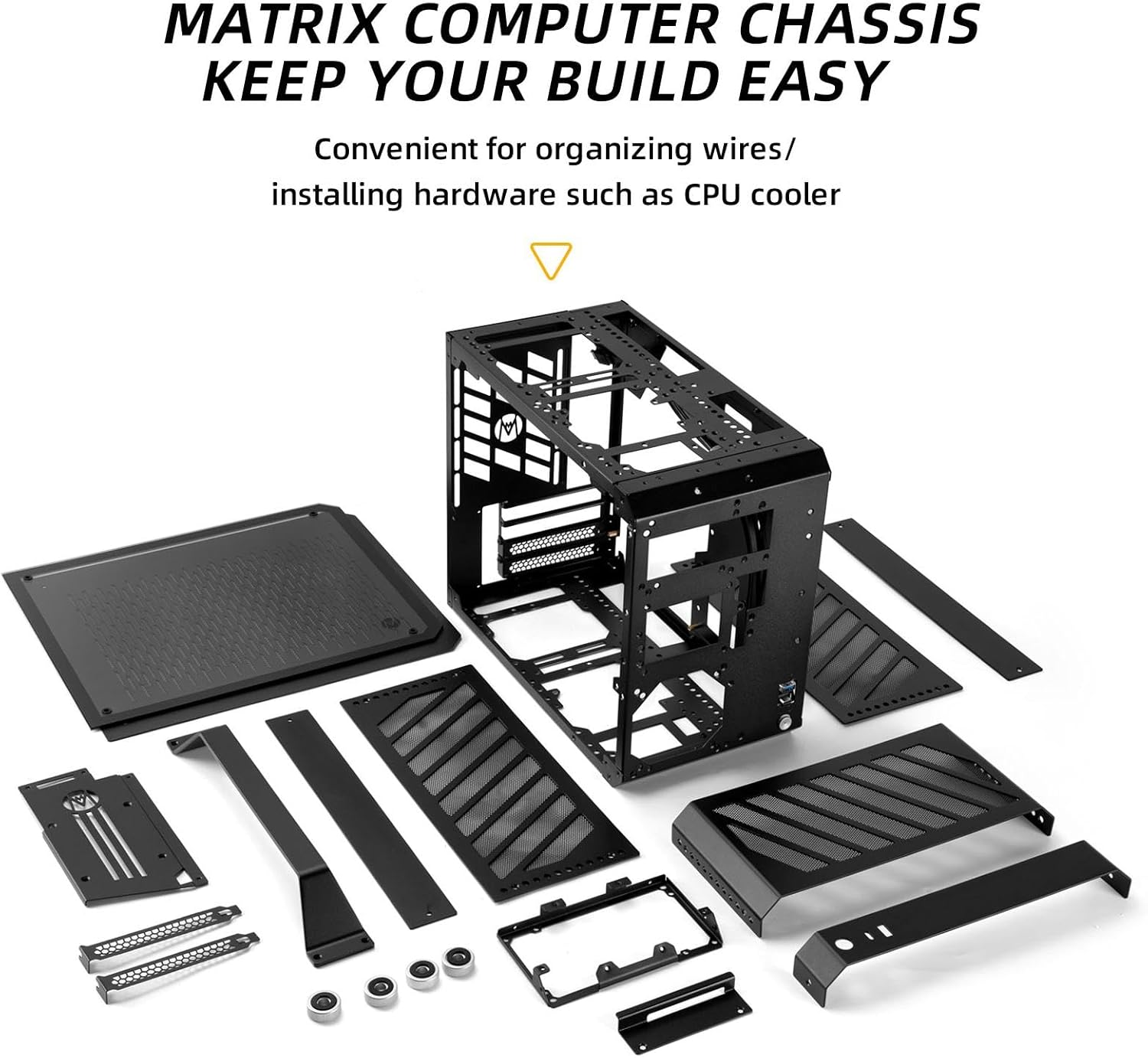

Aktualnie siedze na chiczyku - Mechanic Master C28 ktory ma z niecałe 18L - i już się za mocno nie męczę - mATX, zasilacz SFX (moge uzyc ATX), AIO 240, Gpu do 335 mm (4 sloty). W pudle leży Ncase M2 która ma 15 z hakiem w mATX
W oczekiwaniu na Lian Li B4-mATX

Mechanical Master C28 ktory ma z niecałe 18L
Nitowany, czy rozkręcany? Po tym nieudanym zakupie Mars Gaming MC Elite kupuję już tylko rozkręcane, bo prościej zmontować komponenty  oraz staram się znaleźć taką z zasilaczem na dole, ale na razie wszystko nie zmieści GPU 230mm, oprócz takiego jonsbo T7 i może czegoś tam jeszcze.
Udało mi się kupić Sniny Snake L200 i podpatrzę konstrukcję, ponieważ to jest idealnie to czego szukam i planowałem zrobić samemu w wersji pod zasilacz ATX, ale bez tego durnego mesh i okna.
Front i góra to zdejmowana blacha, łatwo będzie zmodyfikować, szczególnie że do mojego RTX5060ti brakuje 3mm. :E Ale to zobaczę jak przyjdzie.
Rider S2  R2 V5 jest moim ulubionym projektem jaki znalazłem w tym stylu, ale robi to jakaś mała grupka z Chin i jest niedostępne lub drogie...

Tak pół na pół :) Tył da się odkręcić i wszystkie  blachy ..
Kupiłem używkę super tanio i w tej cenie nie będę marudał :)
Marsa też miałem - kupiłem na Amazonie i odesłałem .. Niestety mesh miał za małe otwory i gówno dawał a nie przepływ powietrza

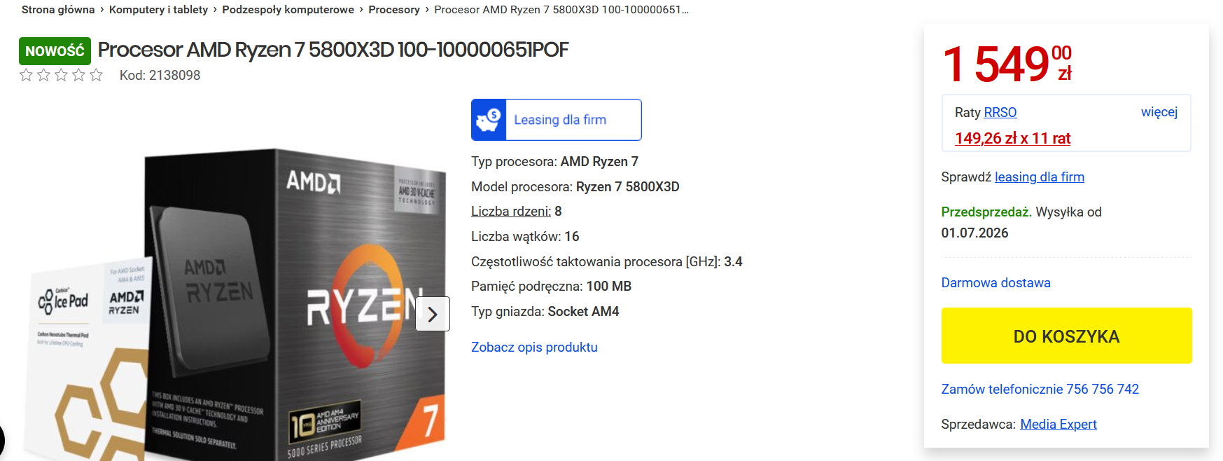

XD dałem za 9800x3d 100zeta więcej za boxa + jeszcze mi rabat ma przyjść na 150zł. W X-kom była jakiś czas temu promka na boxa 9800x3d w cenie tego 5800x3d :E Dobrze że nie czekałem i opchałem swojego ryśka 5600, jak i resztę gratów. Swoją drogą to Ram ddr4 2x16gb na gwarancji to ze 3tygodnie sprzedawałem, płyta razem z procem poszła w 3dni. :rotfl:
