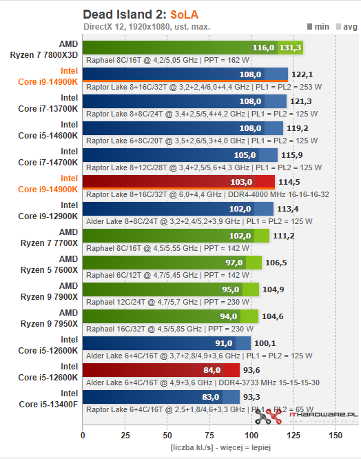

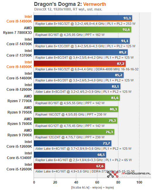

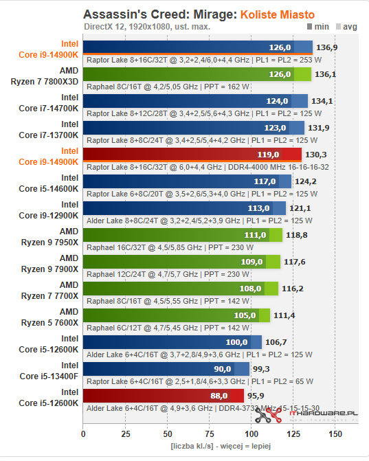

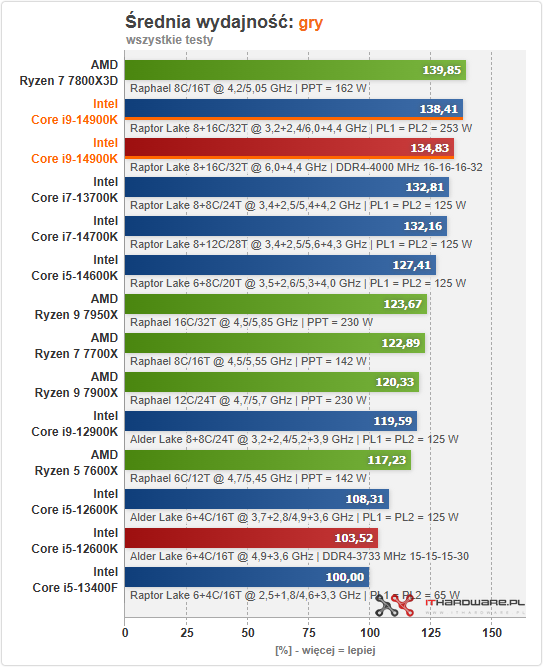

Świetny artykuł @tomcug'a, który pokazuje, że różnica w wydajności w grach pomiędzy DDR4 i DDR5 jest minimalna. Dodatkowo pokazana różnica pomiędzy i5-12600K i i5-14600K.
O proszę, test idealnie skrojony pode mnie, na spokojnie jutro przejrzę do kawki.
Na pierwszy rzut oka różnica w RAMie dużo mniej wydatna niż u Sebastiana z Pure, ale to na spokojnie muszę popatrzeć w szczegóły, bo może to porównanie szybkich ddr4 do słabszych ddr5.
Dzięki za podrzucenie :)
Edytowane przez TurlamProcka
Dodanie odpowiedzi na kolejny post.
Ta tabelka idealnie pokazuje IPC 12,13,14th
Zaczynając od 12600k który ma all core 4500mhz później 14600k 5300mhz następnie 13700k 5500mhz i kończąc na 5800mhz 14900k
Odchyłka na cache i dodatkowe rdzenie nie wiele się przekłada
Pamiętaj, że masz b760 z ddr4 3466cl16 z zablokowanym SA i najprawdopodobniej undervoltingiem.
Robiąc upgrade zyskasz na wydajności, ale w najlepszym przypadku uda ci się wbić z 3733 cl 16-19-19 (?) i możesz zostać z wysokimi napięciami na procku a i tak z tyłu głowy będziesz wiedział, że:
- masz procka, który może robić 5700mhz all core, a używasz na stock z wysokim napięciem
- masz procka, który w grach procesorowych traci z 10-20% 1%low przez pamięć ram.
Tomcug w testach ma dopasione ddr4 dual rank 4000mhz cl16-16-16-36 / 3733 cl15-15-35(nie dużo brakuje do maksu możliwości kontrolera) a ddr5 tak w sam raz DDR5-7000 MHz CL 34-42-42-76 2T a i tak jest przepaść pomiędzy ddr4 a ddr5.
Wg. mnie zostaw jak jest i graj bez afterburnera ;)
