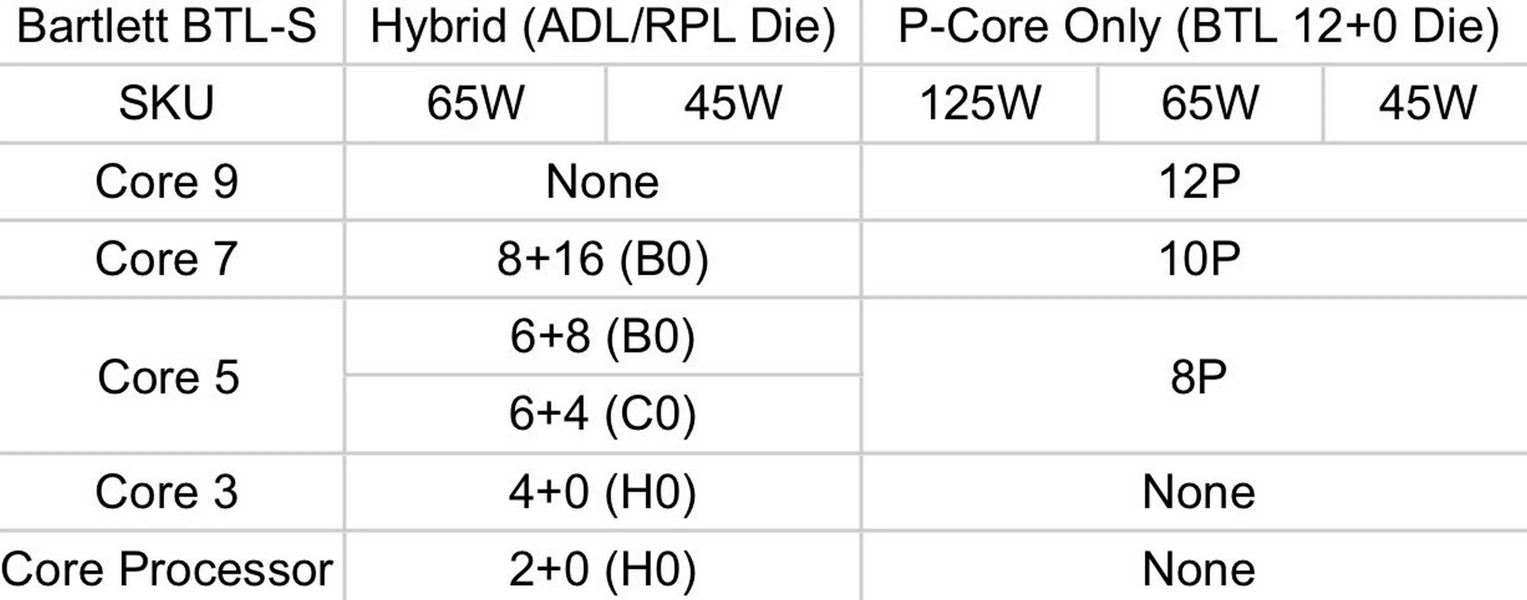

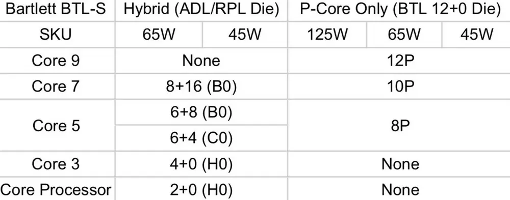

leven 1 058 Opublikowano 1 Maja 2025 Opublikowano 1 Maja 2025 (edytowane) A co tak cicho na temat Bartletów ? Znowu A może kanapka paląca płyty/sockety AMD jest zagrożona, ponieważ Bartlet ma mieć 12 tylko P-core bez E-core ? Już blisko odpowiedź EDIT: To jak by wyglądało na 14600 z 12 P-core na 1700 socket Edytowane 1 Maja 2025 przez leven
Phoenix. 7 232 Opublikowano 1 Maja 2025 Opublikowano 1 Maja 2025 Nigdzie nie bylo oficjalnego oswiadczenia intela, ze te cpu trafia do konsumenta, pierwotnie mialy byc one dla obslugi sieci i urzdzen brzegowych. Patrzac na to, ze mamy 14th na rynku to te cpu nie maja zadnego znaczenia oraz zainteresowania, a to ze pojawily sie wzmianki w AIDA to normalne jka z kazdym sprzetem. Wiec moze beda, a moze nie Kogo to obchodzi...

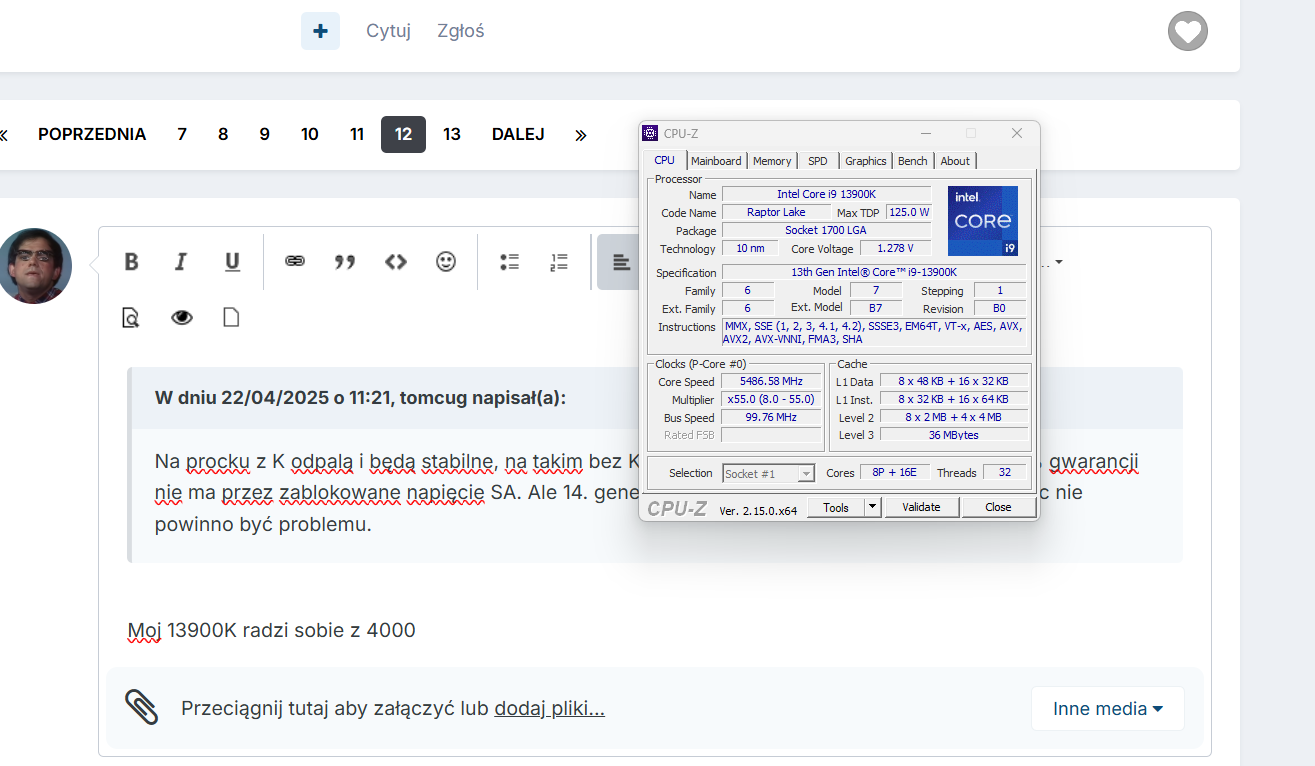

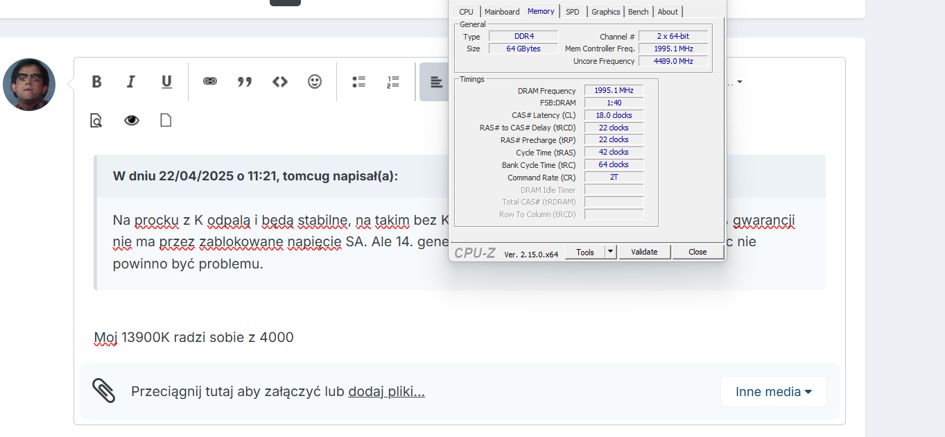

Alai_de_Loin 34 Opublikowano 1 Maja 2025 Opublikowano 1 Maja 2025 W dniu 22/04/2025 o 11:21, tomcug napisał(a): Na procku z K odpalą i będą stabilne, na takim bez K też i nawet powinny być stabilne, ale 100% gwarancji nie ma przez zablokowane napięcie SA. Ale 14. generacja ma sporo lepszy kontroler niż 12., więc nie powinno być problemu. Moj 13900K radzi sobie z 4000 bez problemu w Gear1, wcześniej 13600 a potem 14700. Wszystkie na tej samej płycie były obsadzone i nigdy nie było problemow. Niestety nic wyżej nie uruchomię, kupiłem dla testów nowiutki zestaw 4400 cl18 i nie było opcji zeby to poszło nawet na 4100.

JacekRTX 426 Opublikowano 5 Maja 2025 Opublikowano 5 Maja 2025 W dniu 1.05.2025 o 05:48, leven napisał(a): EDIT: To jak by wyglądało na 14600 z 12 P-core na 1700 socket Może być gorąco, albo obniżą taktowanie i już nie będzie. Sam mam ochotę na takiego i7 10 P Core
leven 1 058 Opublikowano 5 Maja 2025 Opublikowano 5 Maja 2025 No i liczę na to, że kupisz takiego Bartleta choćby na testy, bo platformę już masz pod 1700 socket. Teraz tylko siedzieć i na luzie poczekać
JacekRTX 426 Opublikowano 5 Maja 2025 Opublikowano 5 Maja 2025 (edytowane) Kupie (oczywiście zależy za ile), choćby z tego względu na obecną pracę 14600k. W sumie gram tylko w gry i internety, podczas których rdzenie P pracują a E się obijają. Edytowane 5 Maja 2025 przez JacekRTX
SebastianFM 554 Opublikowano 5 Maja 2025 Opublikowano 5 Maja 2025 Jeżeli liczycie na to, że samo zwiększenie ilości rdzeni P powyżej 8 wpłynie na wydajność w grach to się rozczarujecie.
JacekRTX 426 Opublikowano 5 Maja 2025 Opublikowano 5 Maja 2025 W sumie taka i5 8/16 z taktowaniem ok. 5 GHz to byłby ideał.
sideband 3 513 Opublikowano 5 Maja 2025 Opublikowano 5 Maja 2025 BTL ma sens jak ktoś ma słabszego procka na 1700 i nie będzie chciał zmieniać platformy na nową. Gdyby go wydawali równolegle z RPL to jeszcze byłaby szansa na większą sprzedaż.
JacekRTX 426 Opublikowano 5 Maja 2025 Opublikowano 5 Maja 2025 Oby się nie okazało że to zdegradowane Raptor Lake z obniżonym taktowaniem
