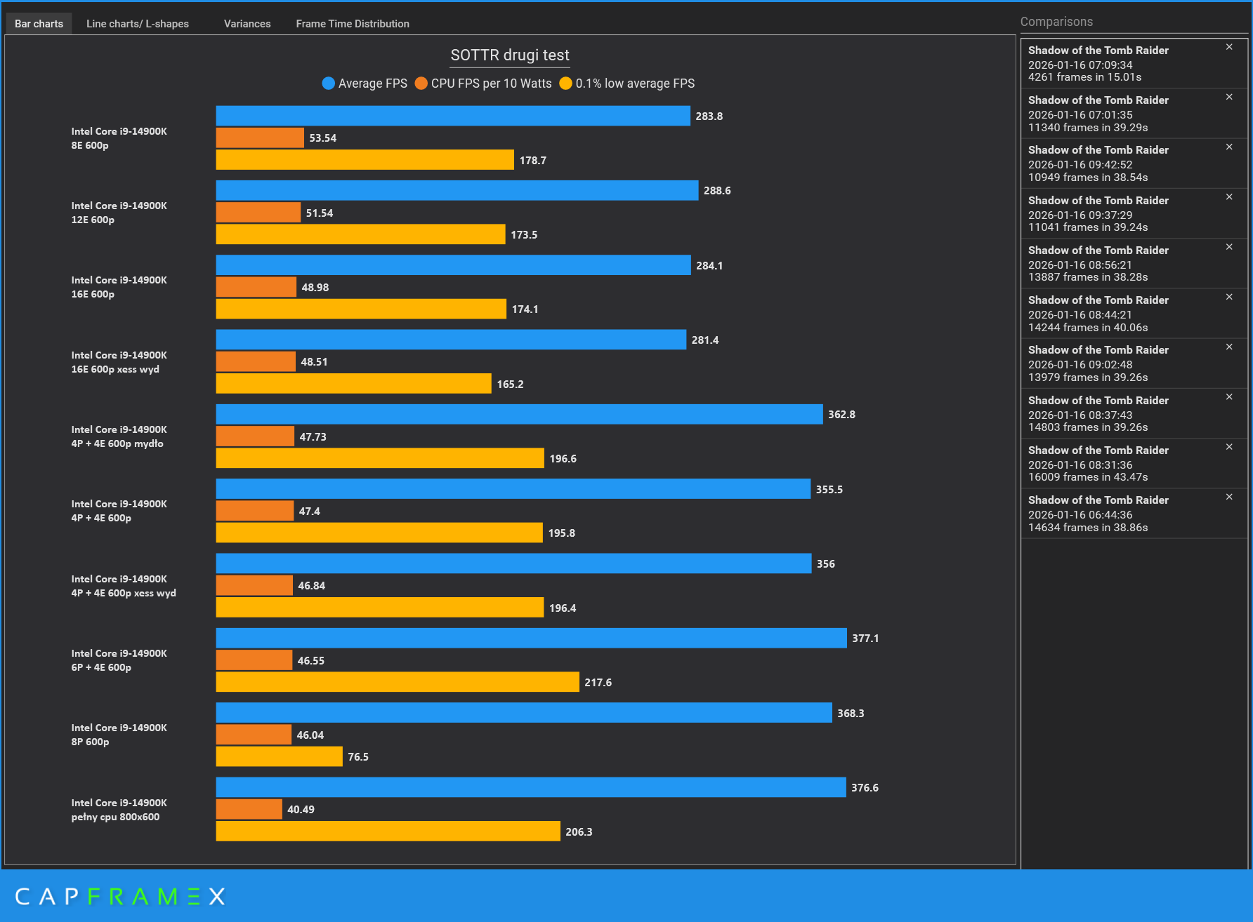

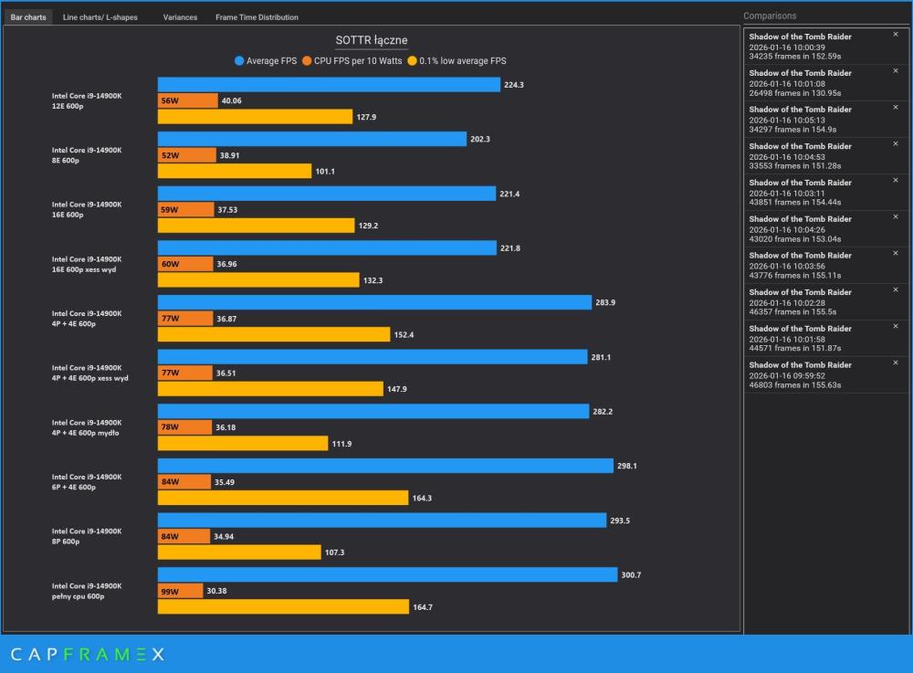

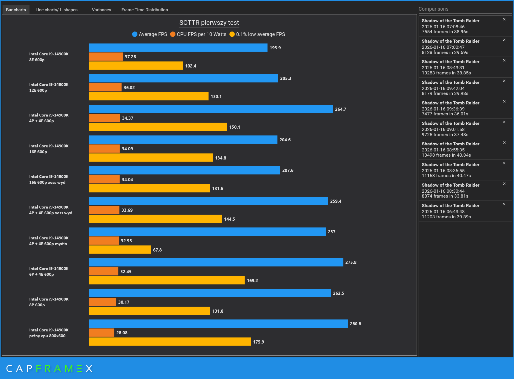

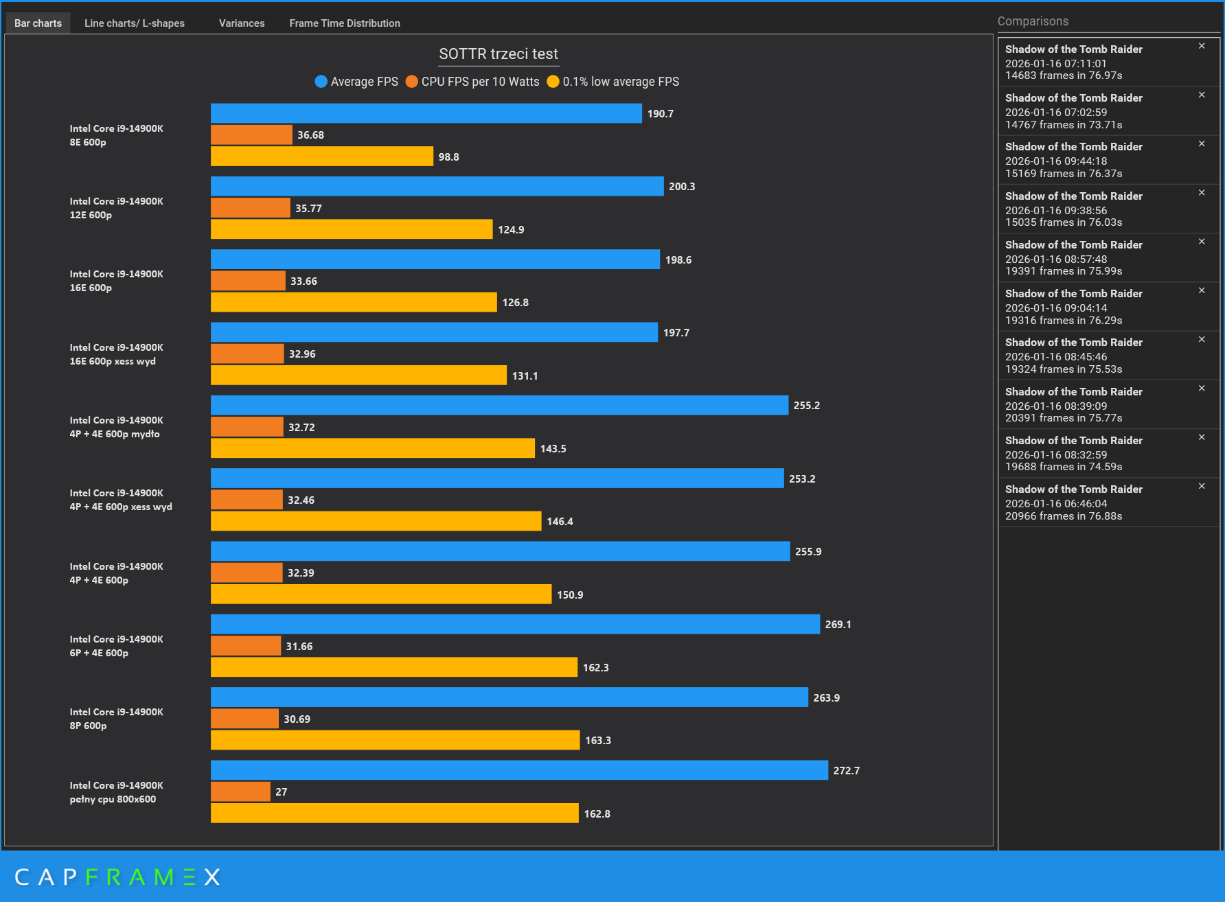

tvb bawilem sie na 12700K jak i obecnym 13700K. Z teggo co pamietam to pozostawili to producentom plyt od 12 serri

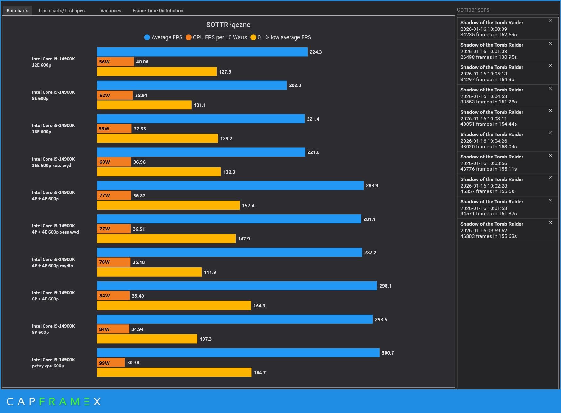

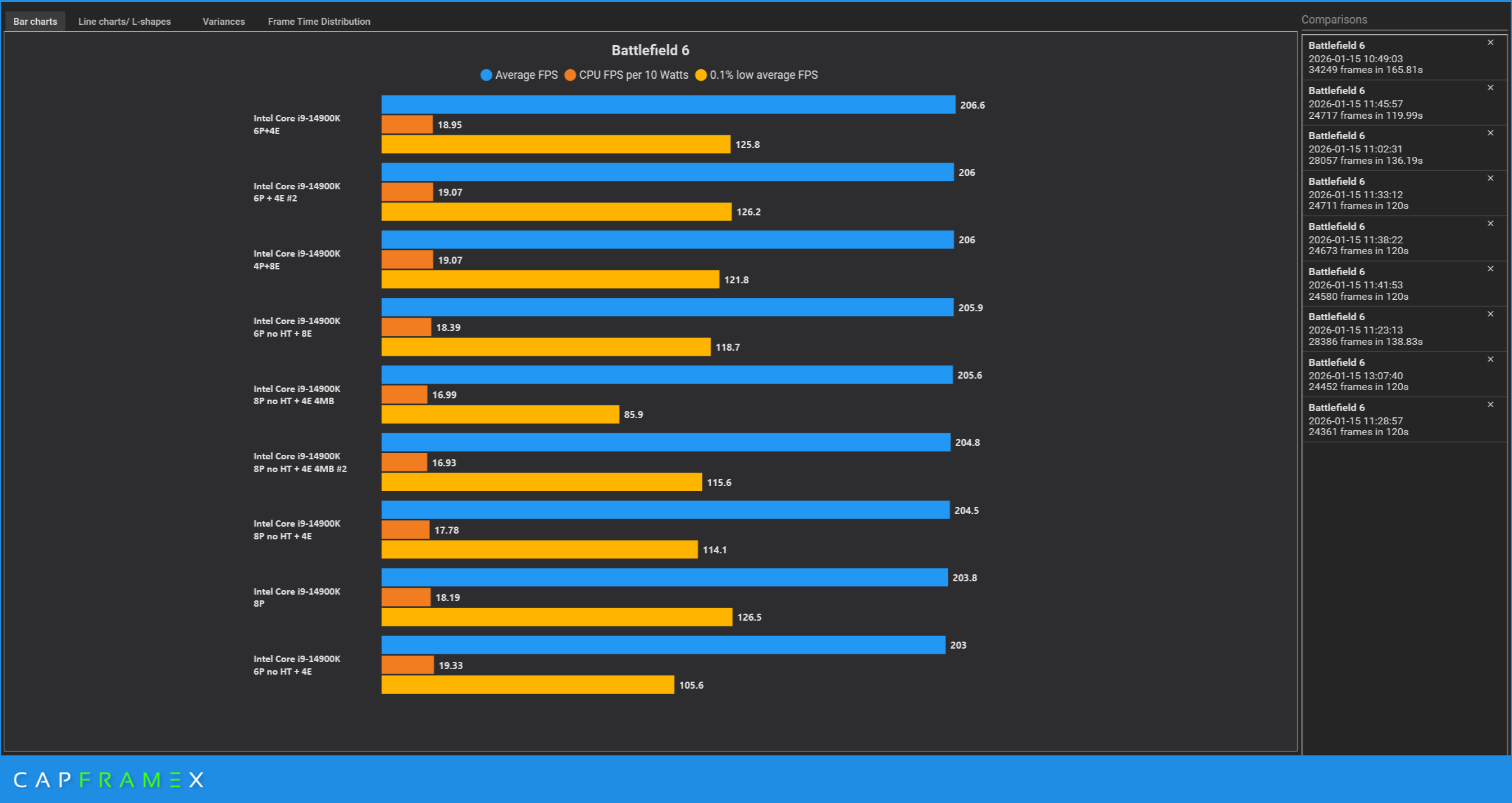

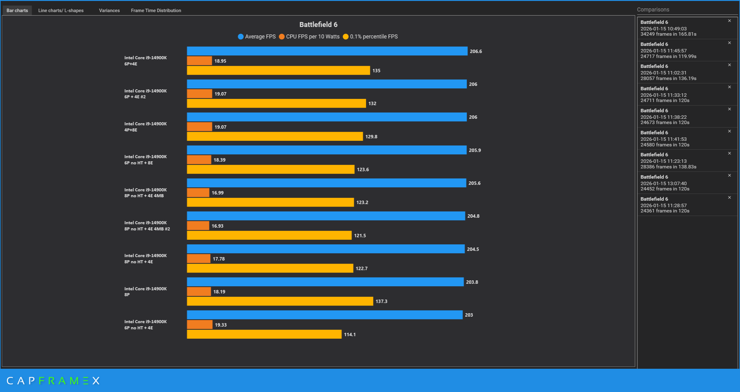

Ale się natestowałeeem :P To już po tym moim ustawieniu proca na 212W w CB24 czyli P53 i E42. Rdzenie E nie takie gówniane gdy są wszystkie w :kupa: :E
Dla objaśnienia 8P no HT + 4E 4MB to znaczy, że wziąłem  po 1 rdzeniu z każdej grupy rdzeni a po prostu "4E" to cała jedna grupa.
Tutaj z 0.1% low average
Tutaj doszedł wynik z 8P + 4E bo właśnie zrobiłem pomiar.
