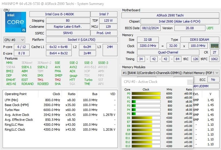

Mam pytanie, czy komuś oprócz mnie z tutejszego szanownego grona udało się stabilnie podkręcić 14600K na dwóch pierwszych rdzeniach do 6 GHZ (pozostałe P na 5.4Ghz), tak aby mieć dużo wyższą na co dzień wydajność jednowątkową i zechce współdzielić ze mną radość z tego powodu - czy tylko mi trafił się taki dziwny egzemparz "14600KS" ? ;)
Edytowane przez sert
Mało kogo chyba obchodzi taki "pseudo" overclock, gdzie efektywny core clock masz poniżej stock a jedynie gdzie coś widać to syntetyki, które potrafią wyizolować jeden wątek w taki sposób, który pozwala pokazać wyższa cyferkę, czytaj nawet cb r23 single nie pokazuje zysku z tego oc :-)
Zrób all core overclock i do tego dołóż dwa rdzenie do góry to pogadamy xD
Kij, pogadamy jak rozkminisz chociaż load linę calibration a nie stałe 1.4v żeby single się nie wywalił i 125w power limit żeby all core nie wybuchło od temperatury na 5300mhz xD

Wciąż ia cep enabled w bios i jedziesz na zawyżonych napięciach?
Oczywiście, ze pokazuje

Oczywiście, u mnie ia cep disabled obniżyło samo z siebie do 1.175v a mam jeszcze offset, który zbija do 1.1v. w wypalrkach maks widzę 70 stopni a w grach z 55.
No ale w sumie zamiast zmienić ta jedną opcję z enabled na disabled możesz wyłączyć turbo i jechać na 3600(?)MHz xD

Nie umniejszaj dokonań innych, tylko skup sie na sobie - powiedz, że Twój procek trafia na ścianę i do 6 Ghz na jakimkolwiek rdzeniu jest mu daleko - ile możesz z niego wykrzesać maksymalnie - 5.6 Ghz? ;)
Nie mogę doczekać się jak pokażesz przynajmniej to samo co ja ( a życzę Ci stabilnie oczywiście więcej) na swojej płycie z Ali na Z690 (jeszcze nie dotarła?).

Dobra, wyłączyłem IA CEP i mam stały zegar 5.3 :hihot: Zauważyłem też że w cinebench nie zbija mi zegara do 4.7 tylko do 4.9 na P core.
Te napięcia obniżamy tutaj w V core cpu?
Tryb napięcia z auto zmień na offset i daj 0.05v
Żeby nie zbijali Ci taktowan ustaw tdc a limit na 225A
A power limit pl1 na 175w i pl2 na 175w

Napisałem Ci tylko opinie o tym OC tj. że on nic nie daje i że nie trzyma nawet wartości stock (sam wklejales screeny z hwinfo gdzie efektywne taktowanie jest poniżej 5300mhz), w dodatku podałem Ci, że taktyka OC na stałym napięciu 1.4v i sztucznym kagańcu 125w jest nic nie warta i żebyś pokombinował z load line calibration a Ty dalej swoje teorie śmiertelnie poważnym tonem i analiza dlaczego ja tak pisze zamiast zadać sobie "dlaczego on tak pisze i co się stanie jak to sprawdzę".
Patrz na @JacekRTX, jeszcze przed chwilą miał 83 stopnie podczas grania w forze. Posłuchał i zaraz będzie miał 60 stopni

Ps  wklej screen z occt 1h, test CPU avx2, 2c4t i zobaczymy stabilność:-)
W tle hwinfo żeby było widać 6ghz efektywny zegar
