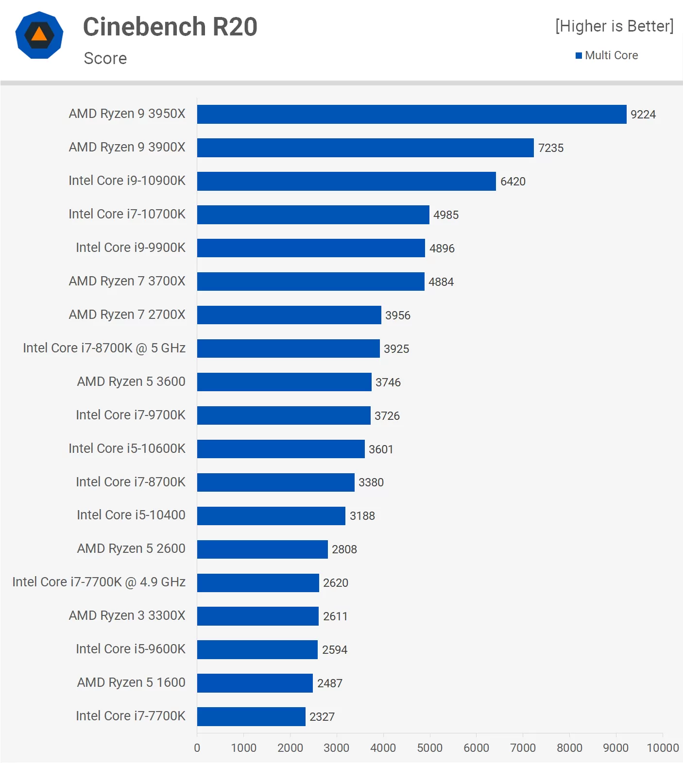

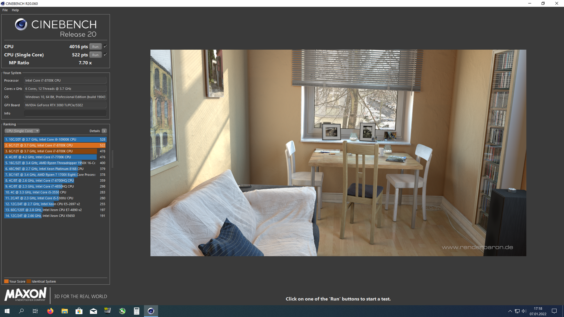

A no dobra 3900x 2x lepszy, coś się pomyliłem, miałem fajną sztukę która robiła 5300 cb20, 50% jak 8700k na stock, nie wiem ile 8700k po OC:)
Przy jakim to było zegarze, nie chce mi się szukać:
3925 widze 8700k robił przy 5.0 ghz. Moj 3700k 5309 przy 4.45 ghz, to po OC 35% tylko

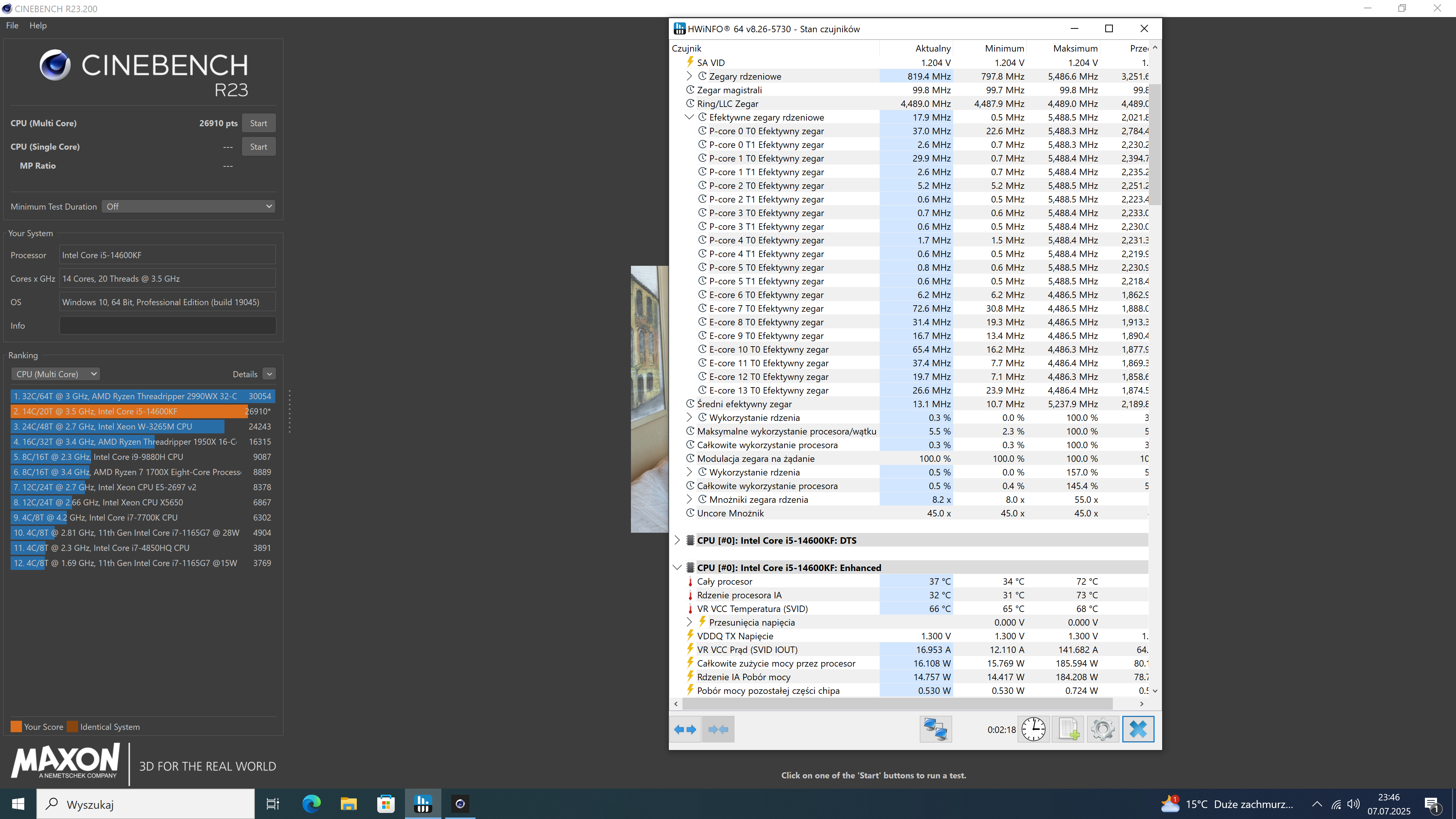

Proszę o informację, czy zmiana samego max ring clock z 45 standardowy (jest obecnie w auto)  na np 47, to da jakiś wzrost wydajności?
 do i5 13600K@5300/4000
drugie pytanie,
czy napięcie VR VOUT z HWInfo, to rzeczywiste napięcie procesora, czy to jest Vcore?
np pod obciążeniem Cinebench23  na
VR VOUT = 1,200V,
Vcore = 1.164V
które z nich jest najważniejsze pod względem UV czy OC na które zwracać większą uwagę?
Może ktoś potwierdzić, czy to się zgadza?
Vcore = 1.164V
Odpal proszę Cinebench R23, ale pomiar jednego wątku i powiedz jakie masz Vcore (powinno być znacznie wyższe niż 1,17V ... chyba, że robiłeś UV).
4 minuty temu, leven napisał(a):
1.17 Vcore to już mocne UV. No i jeszcze ktoś chce przy  tym zrobić OC. Litości.  1.21 Vcore i 5.5ghz dla wszystkich wątków P-core dla 14600k / wyłączone E-core, które dla mnie są niepotrzebne.
1.15v
PCore OC z 5300 na 5500
ECore OC z 4000 na 4500
image.png.857c7ae106aafb60f3621f2a07b65c83.thumb.png.59aed21b38691c13c418ad70b8d7f941.png
Coś jeszcze ciekawego do dodania z "litością"? ;)
