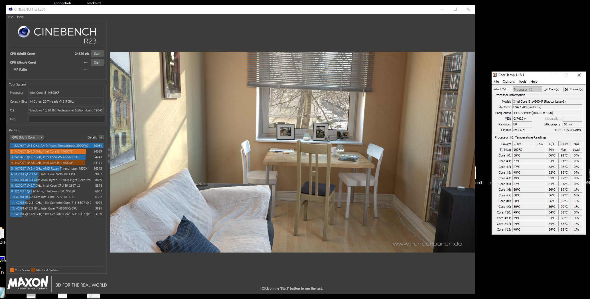

4 minuty temu, Latest Trick napisał(a):
Do stówki dobija i zbija taktowanie, C14S nie daję rady szczególnie w niezbyt wentylowanej budzie
Dokładnie o tym pisałem wyżej. (niższa temperatura w pomieszczeniu może wpłynąć na wynik, kiedy chłodzenie całego systemu nie wyrabia)
ps. ile czasu zajmuje dojechanie do 100 stopni w tym Cinebench multicore?
Edytowane przez Kyle
dopiero pod koniec, jakieś dwie minuty przed końcem

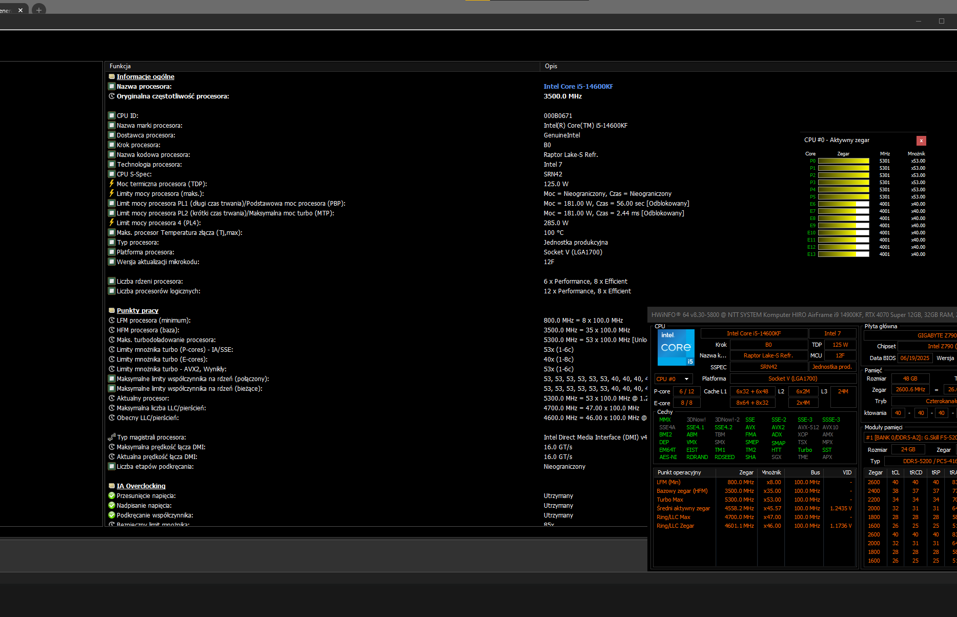

 czy mógłbyś wrzucić okno z programu, który odczytuje Vcore? (HWinfo choćby) "VID" to w sumie nie wiele mówi o tym, jakie są napięcia na rdzeniu.
Spróbuję, a przy okazji - to co nam mówi VID - wiesz może?
Czyli tak jak myślałem. Vcore ustawione obecnie w biosie na 1,398V a VID i tak skacze/utrzymuje się pow. 1.4V bo takie jest
9 minut temu, Kyle napisał(a):
"zapotrzebowanie na dane napięcie zgłaszane przez CPU"
i tyle dostaje.
HwInfo w trakcie CB23
vcore.jpg.0da4cc9aa72014eec7c971b790dcfca9.jpgvid.jpg.0c577234594ad31475bfd346c7ee12cc.jpg
  • Thanks 1
Bo ja sobie myślę, że jest to zaszyte w mikrokodzie CPU (który aktualizowany bywa przez nowe wersje biosu) gdzie danemu modelowi obsługiwanego procesora przypisane są poszczególne wartości pożądanego napięcia VID w zależności od (zakresu) częstotliwości pracy procka w danej chwili i jego obciążenia jako całości ...
Edytowane przez sert
@sert, masz rację tylko w połowie. Żądane napięcie zależy od częstotliwości. Jeżeli jest włączone TVB to również temperatura CPU ma wpływ na napięcie. Natomiast jeżeli napięcie zmienia się w zależności od obciążenia to już zasługa Load line calibration. Na potwierdzenie tego to np. przy ustawieniach LLC na 0,01 mOhm, AC i DC Loadline na 1 napięcie nie będzie zależne od obciążenia.
OK. Jednak przy moim zamyśle podkręcania procka gdzie musiałem na starcie vcore ustawić na 1.398V - a resztę ustawień zostawiłem na auto - Twoja powyższa rada chyba przerasta moje pojmowanie tego co miałbym zrobić aby pozostawić podkręcony procek a jedynie obniżyć mu żądania maksymalnego VID....
