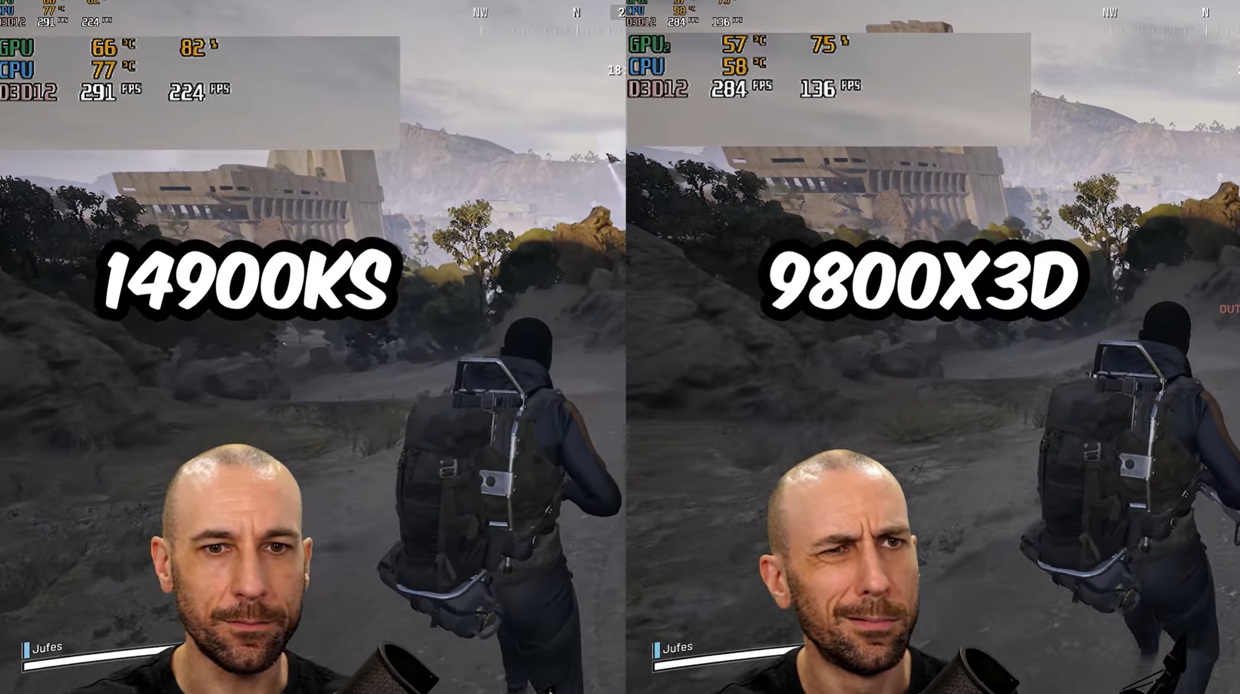

Arc Raiders 9800X3D VS 14900KS MAX TUNE BENCHMARKS
Trzeba jeszcze mieć pojęcie co się robi. Wcześniej twierdził, że w BF6 14900 jest lepsze i ma mniejsze spadki.
