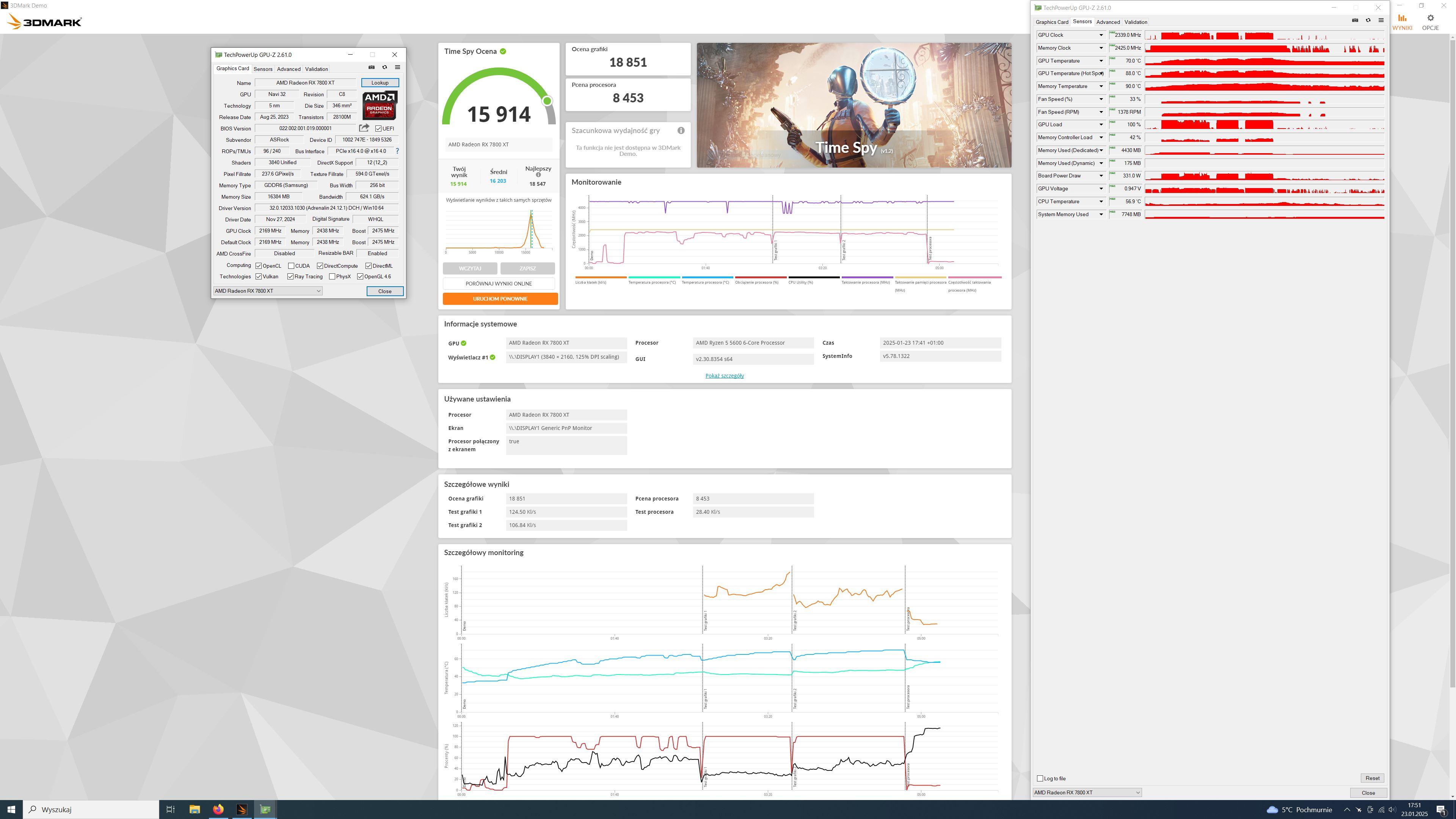

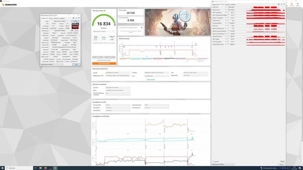

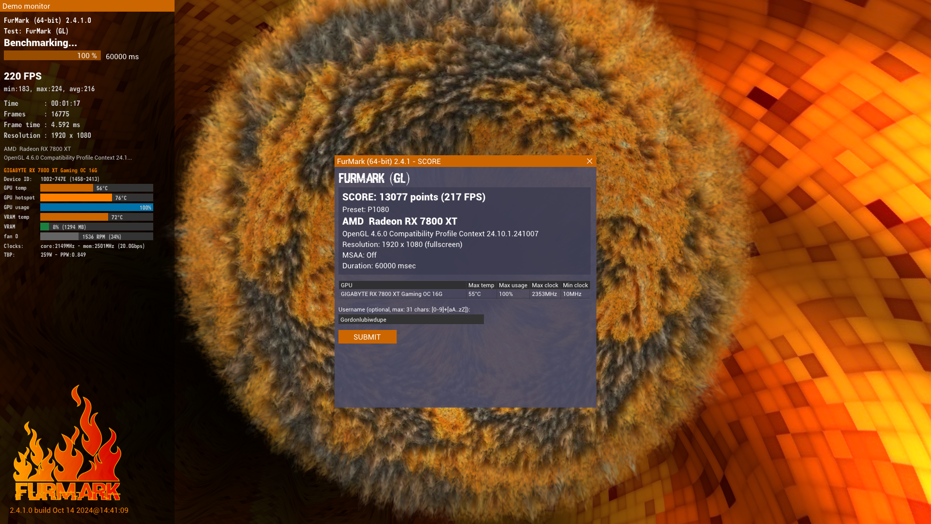

Pentium D 1 399 Opublikowano 22 Stycznia 2025 Opublikowano 22 Stycznia 2025 (edytowane) 2 godziny temu, wallec napisał(a): O, w sumie spoko temat. Bagażem doświadczeń, nauczyłem się, że najlepiej kupować podstawowe wersje bo bardzo często dostają dobry bin krzemu, tak żeby konstrukcja karty miała łatwiej go ogarnąć. Pokaż stock, uv i oc twojego gigabyte - porównamy i sprawdzimy kto ma większego, fajny teścik wyjdzie. Nie chce mi się grzebać. Mam tak ustawione i tyle wydaje w Futrze Temperatury do olania bo okno było otwarte do wietrzenia i test krótki. Edytowane 22 Stycznia 2025 przez Pentium D
Phoenix. 5 142 Opublikowano 22 Stycznia 2025 Autor Opublikowano 22 Stycznia 2025 (edytowane) Dajscie sobie spokoj ze stabilnoscia i pomiarami w tym futrze Benchmark do wygrzania karty i nic wiecej. Edytowane 22 Stycznia 2025 przez Phoenix. 2

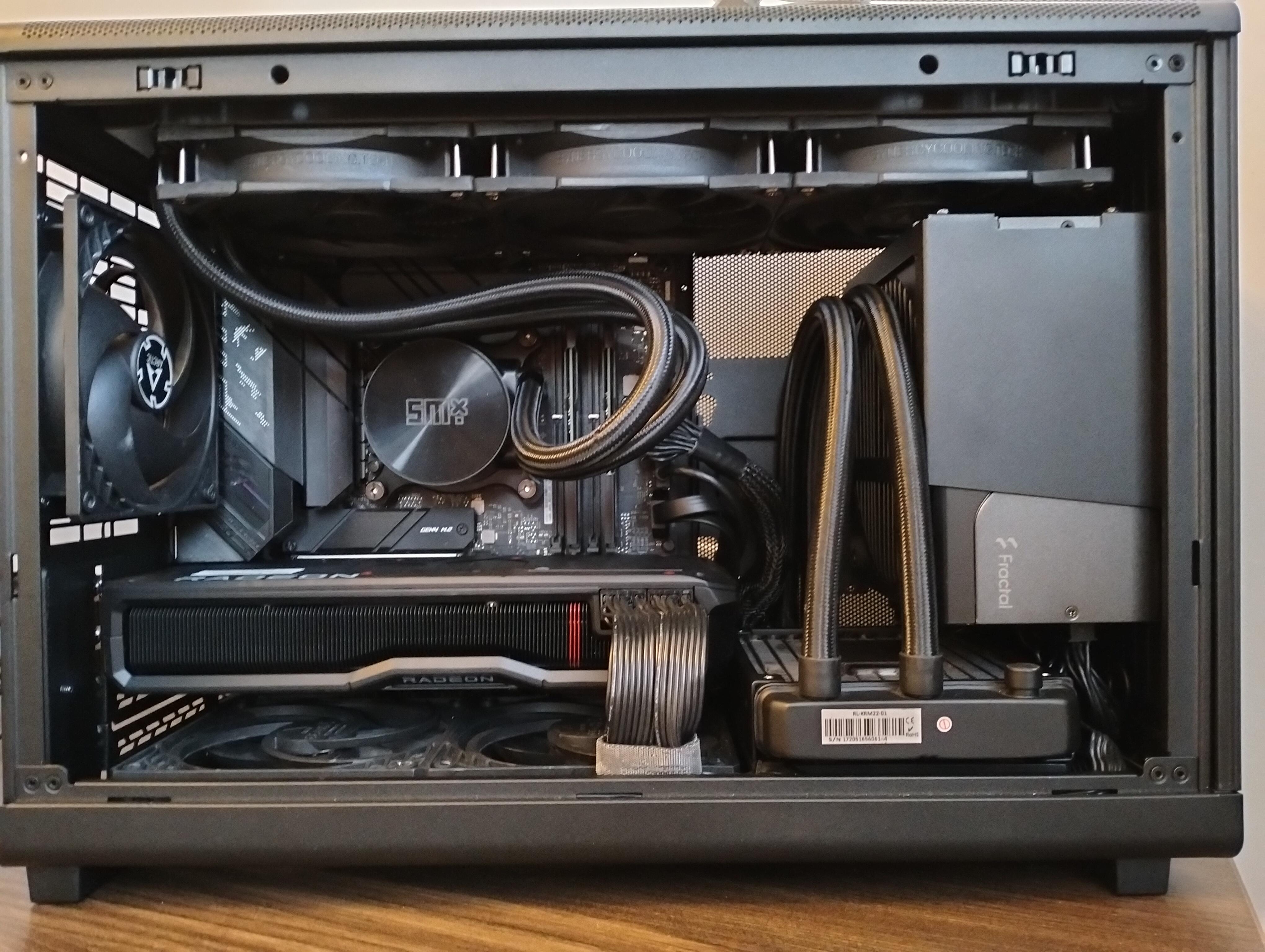

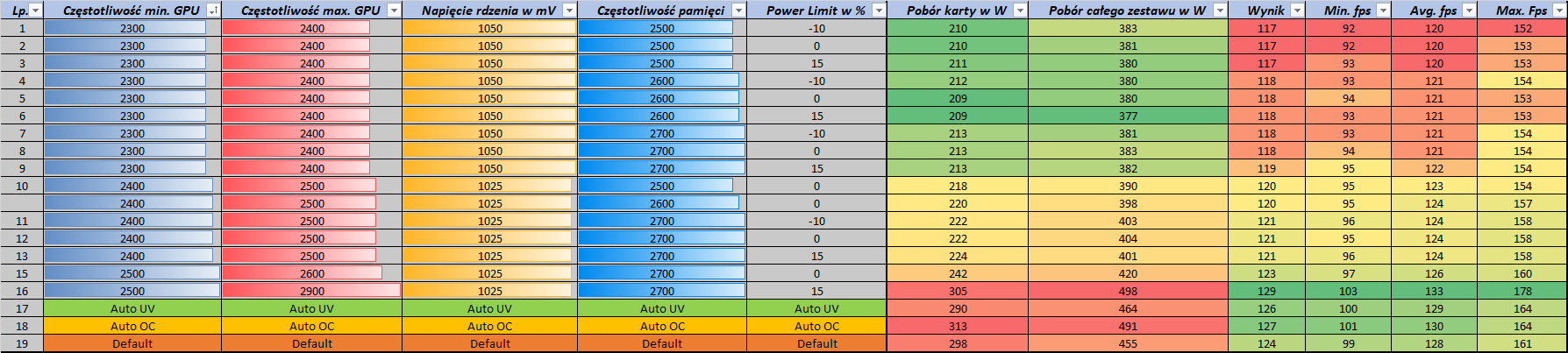

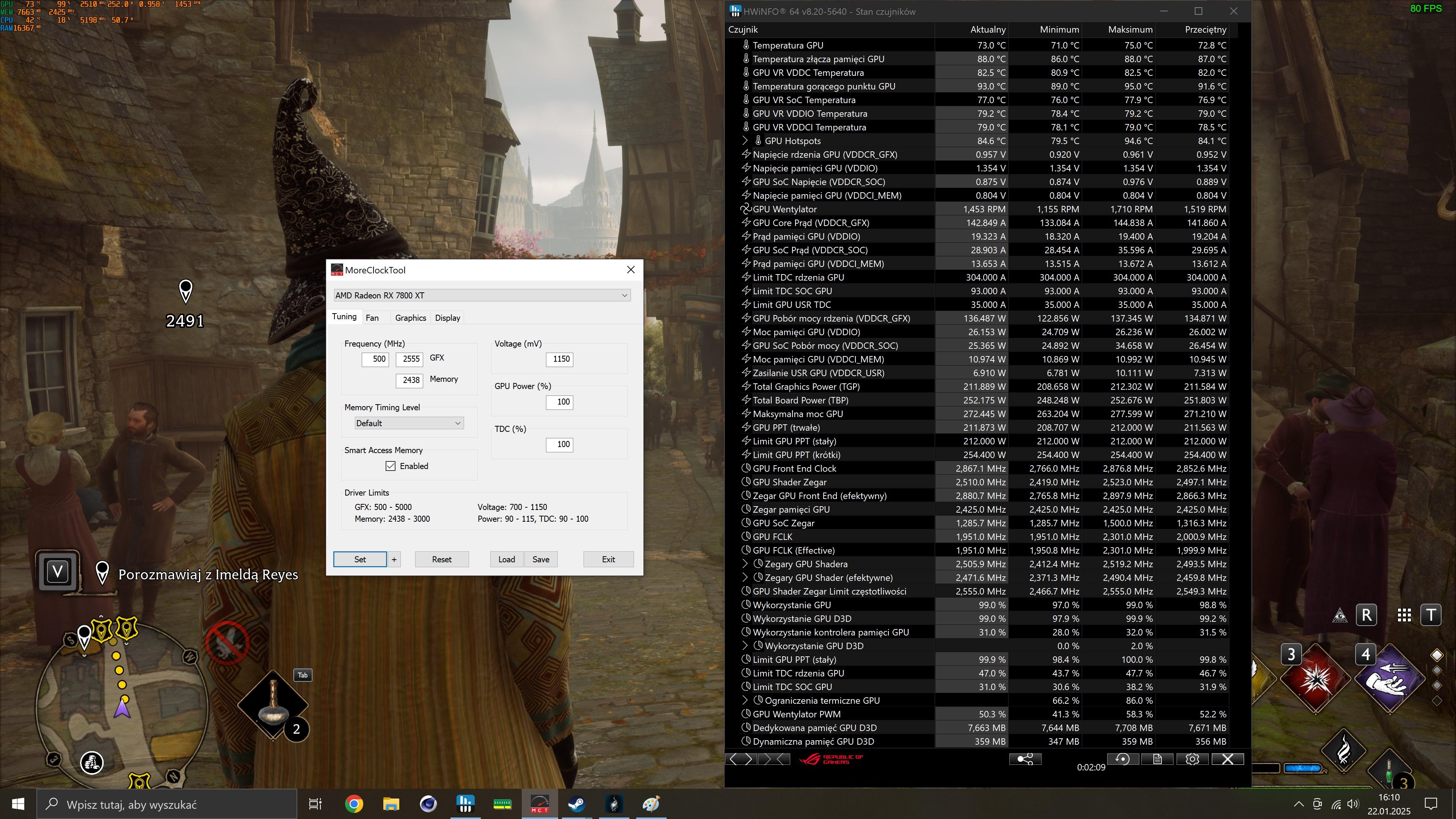

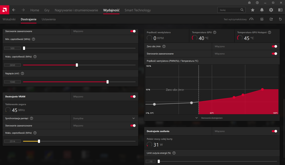

wallec 997 Opublikowano 22 Stycznia 2025 Opublikowano 22 Stycznia 2025 (edytowane) Tutaj stock vs ustawienia, na których grałem wczoraj. Zostawiam tak i zobaczę, czy jest stabilnie. UV: Radek nie pójdzie na zwrot/sprzedaż, siadło niesamowicie w obudowie z chłodzeniem pod ram. Edytowane 22 Stycznia 2025 przez wallec 2

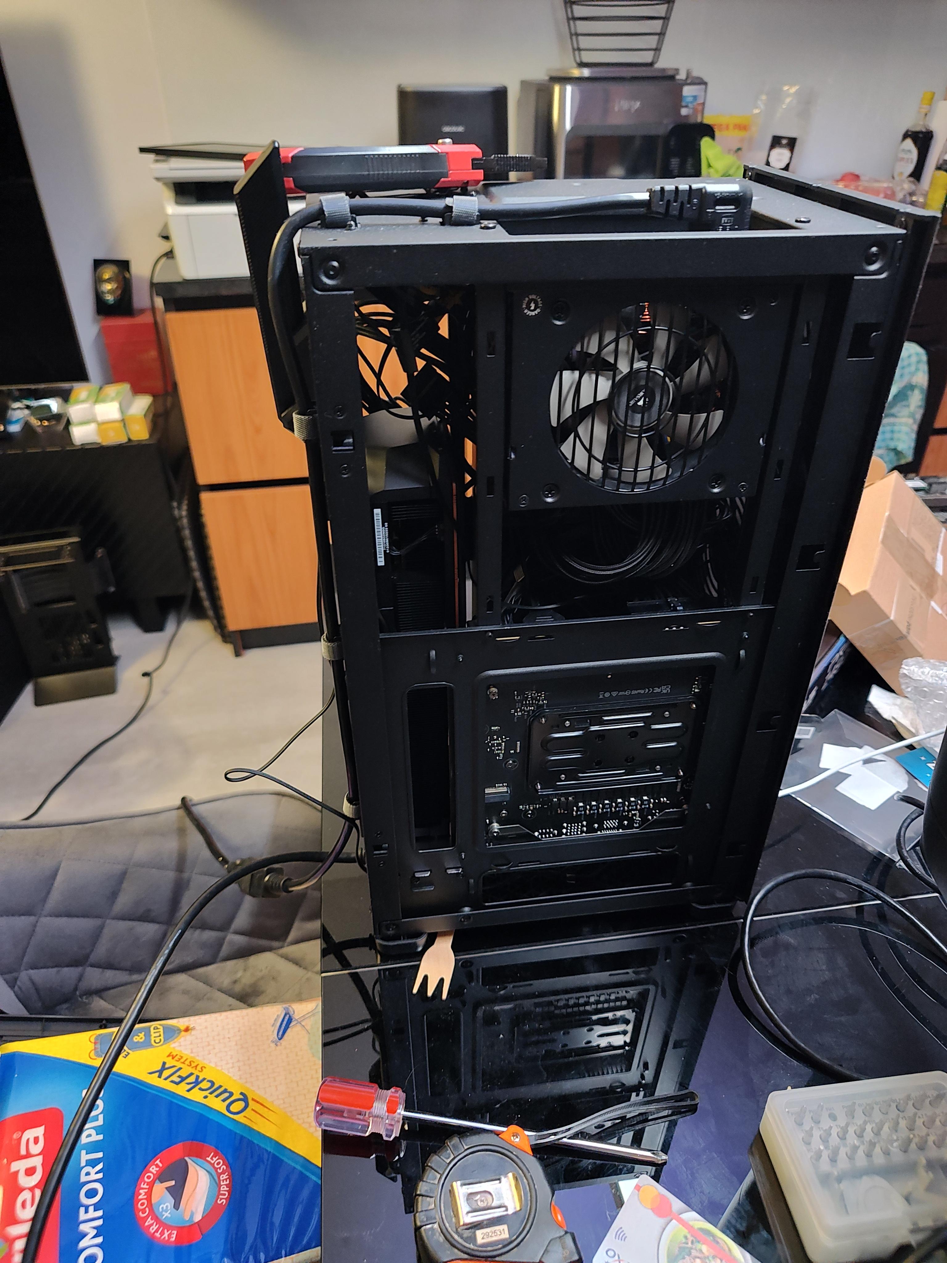

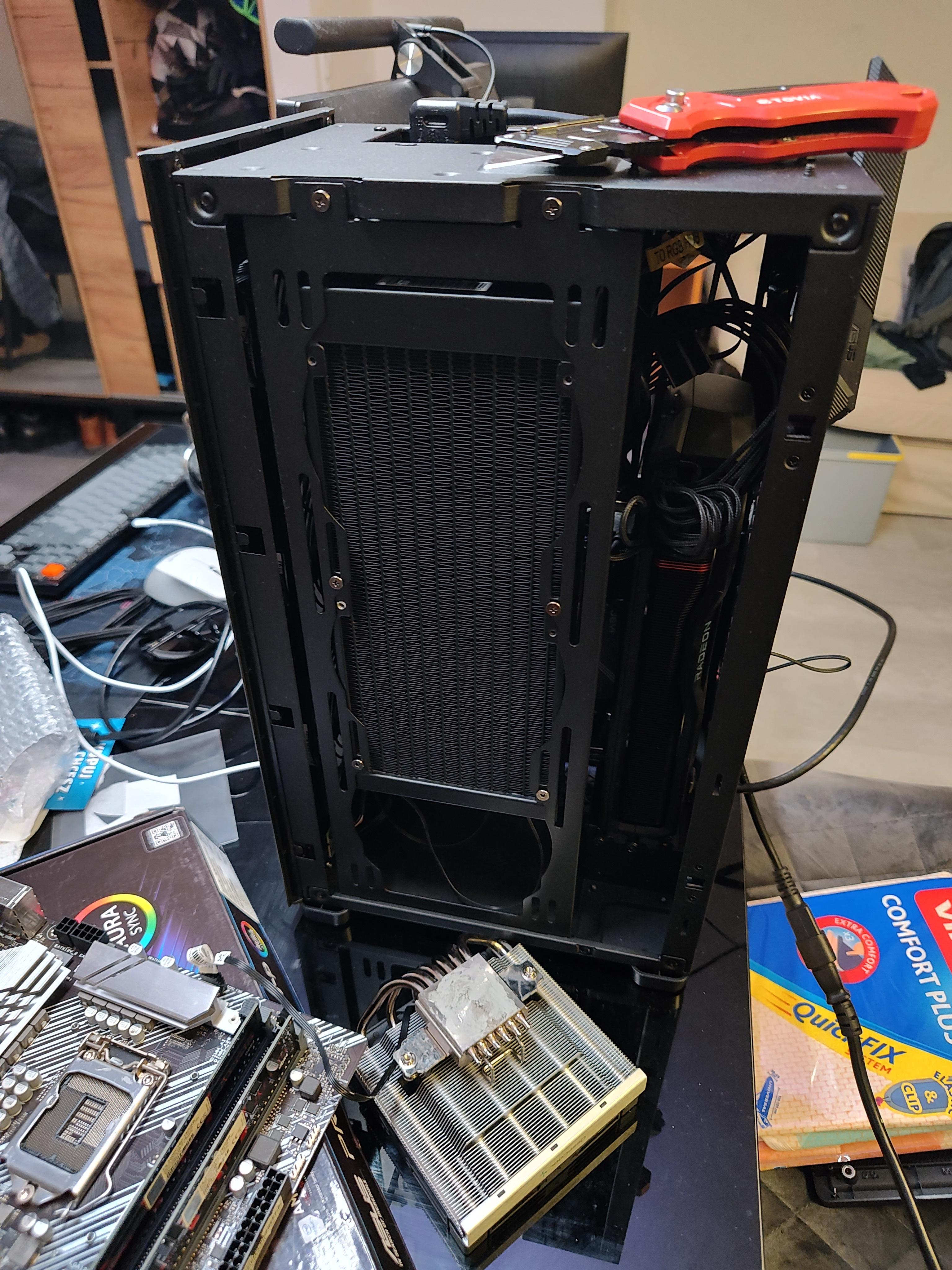

Bartosz 1 Opublikowano 22 Stycznia 2025 Opublikowano 22 Stycznia 2025 @wallec ale fajna mała obudowa, co to za model? Pytanie drugie do czego służy to chłodzenie NZXT skoro CPU chłodzi srebrna małpa?
wallec 997 Opublikowano 22 Stycznia 2025 Opublikowano 22 Stycznia 2025 @Bartosz Obudowa: https://www.ceneo.pl/169723894 Chłodzenie jest jeszcze niepodłączone, ale będzie chłodzić ram. Tutaj wyjaśnienie z tym, że ja zostawiłem fabryczne węże. 1

Yedi 280 Opublikowano 22 Stycznia 2025 Opublikowano 22 Stycznia 2025 Komputer A tak na serio w środku jest 7800xt referent , nie widać ?
wallec 997 Opublikowano 22 Stycznia 2025 Opublikowano 22 Stycznia 2025 Ciężko było ogarnąć czy widelec z sałatki z netto jest w obudowie czy to tylko odbicie we szkle, a co dopiero zauważyć GPU :-)

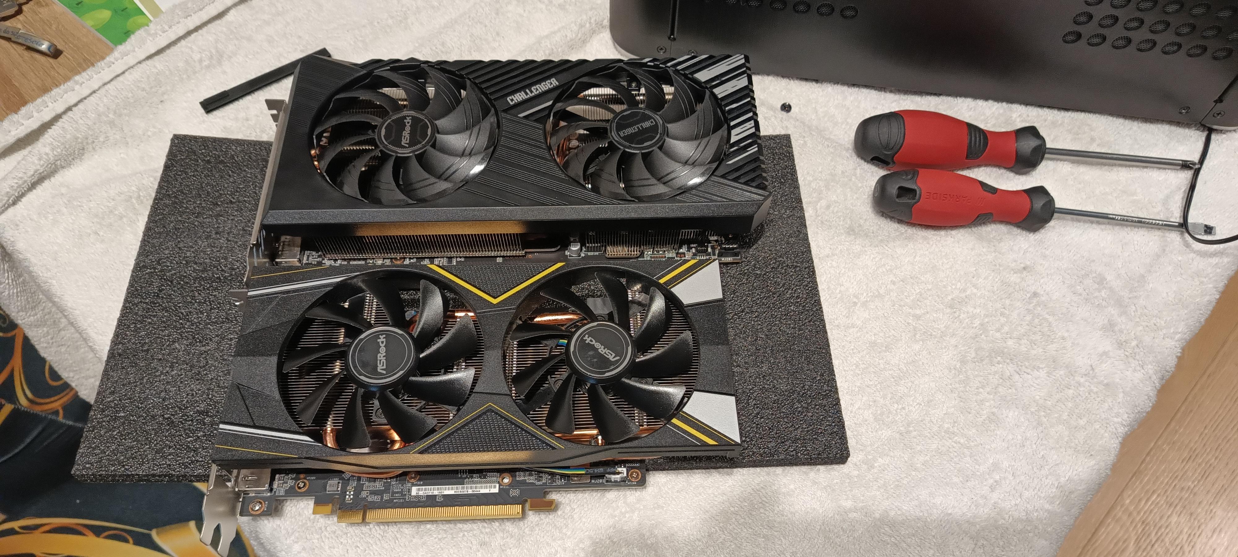

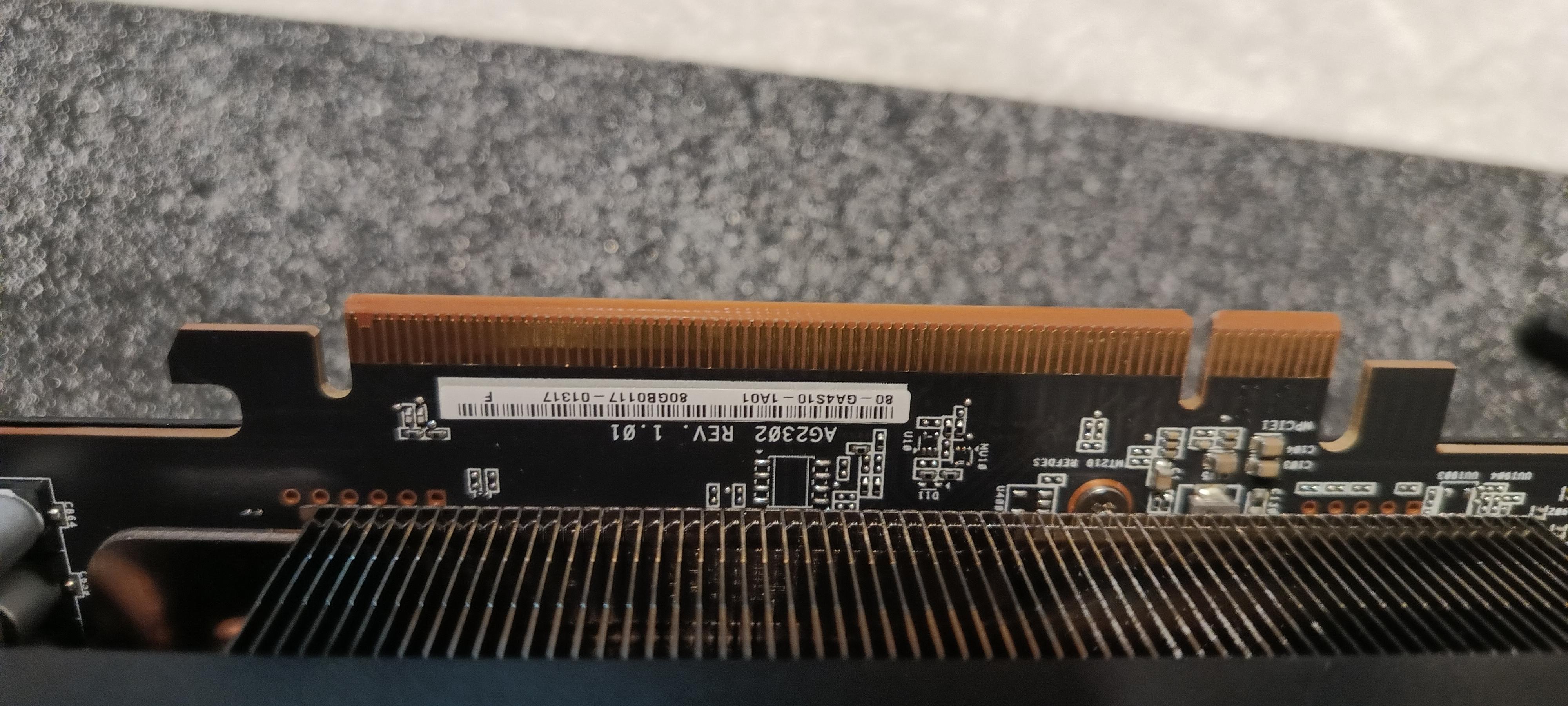

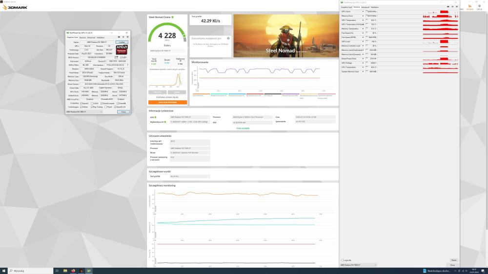

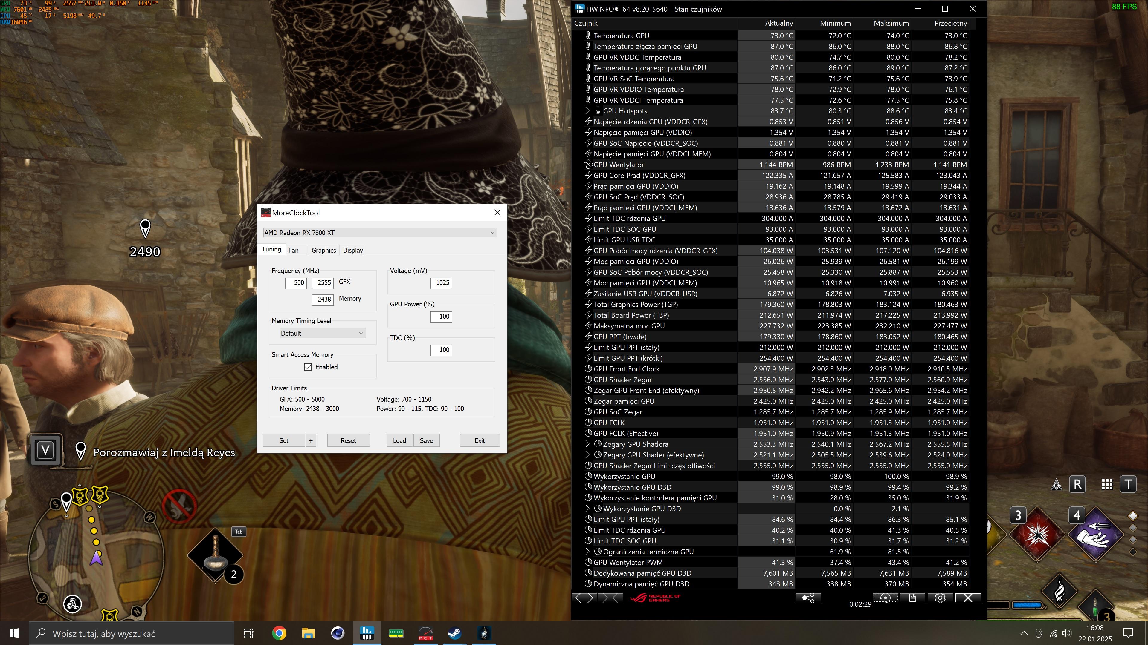

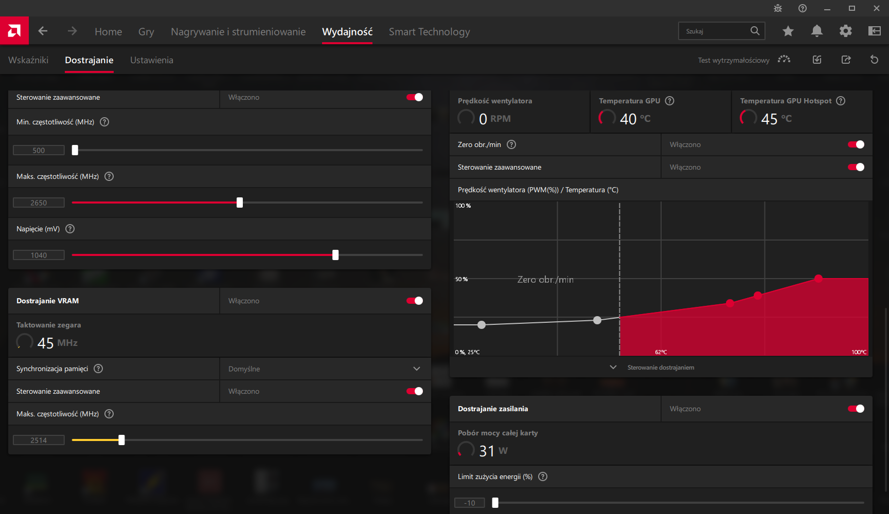

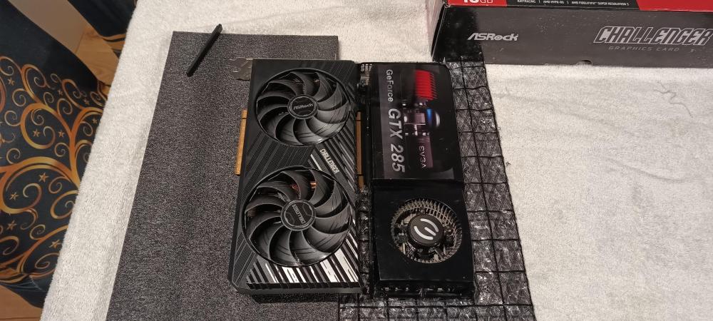

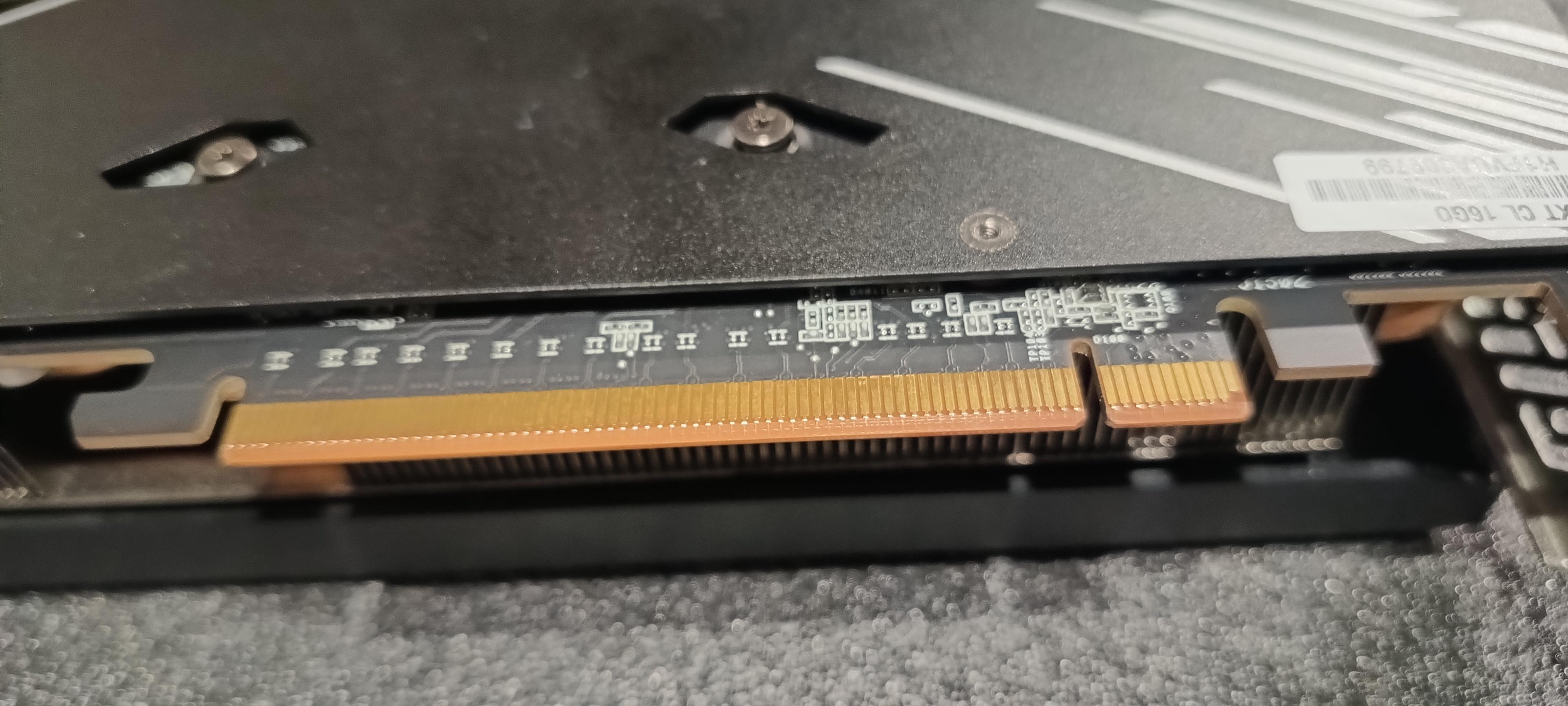

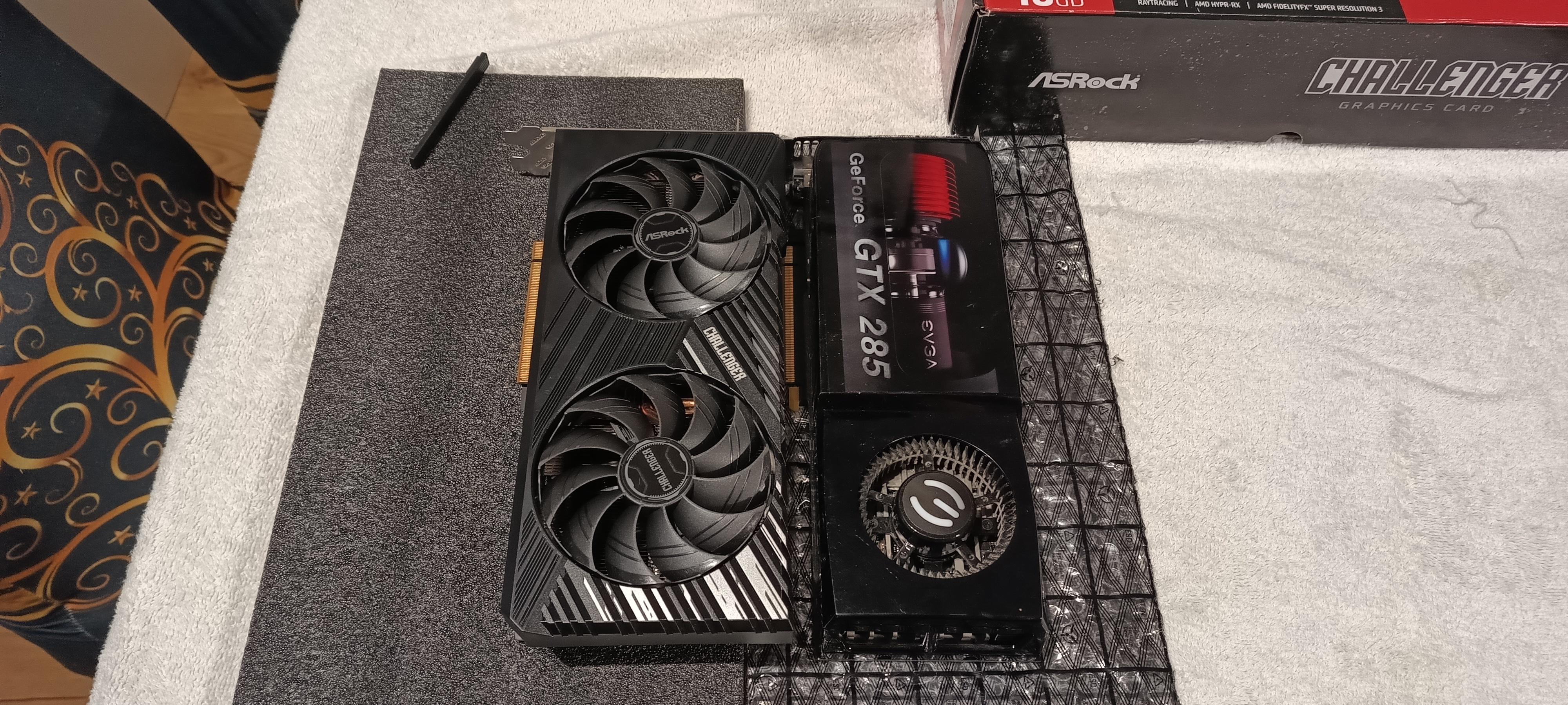

Keleris 537 Opublikowano 23 Stycznia 2025 Opublikowano 23 Stycznia 2025 Udało mi się szybciej wpaść do chałupy więc 7800xt sprawdzony, wygląda jak nówka brak śladów na śledziu i złączu pcie, karta potrafi dobrze wciągnąć prądu. Chociaż jest to najmniejszy RX7800xt ale chłodzenie daje całkiem radę i wcale nie jest takie małe. Zrobiłem też szybkie testy, ustawiłem 1025mv przy 2350mhz i chodzi bez problemowo nawet potrafi wskoczyć pod 2500mhz, gothic 2 w 4k na modach graficznych mocno zmęczył kartę i raczej w stałych 165fps nie pogram. Stock UV 2
Send1N 4 909 Opublikowano 23 Stycznia 2025 Opublikowano 23 Stycznia 2025 To "chłodzonko" asrocka sobie lepiej radzi niż mój kloc od XFX jak ustawię kartę tak aby mieć podobny pobór jaki tutaj pokazałeś, komedia ale od dawna powtarzam że merc to żaden high end jak to kiedyś wszędzie pisano a zwyczajny średniak 1 1

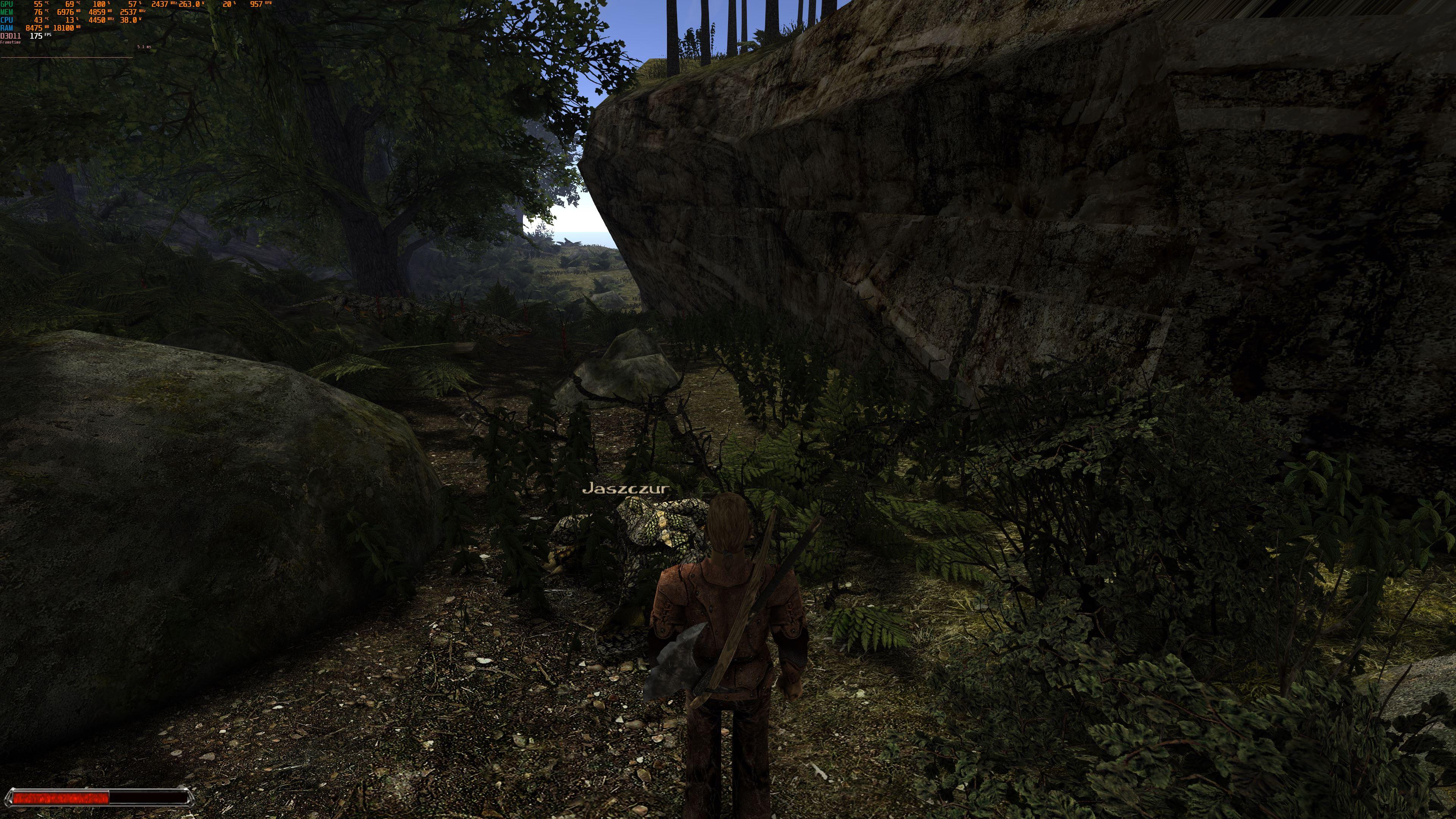

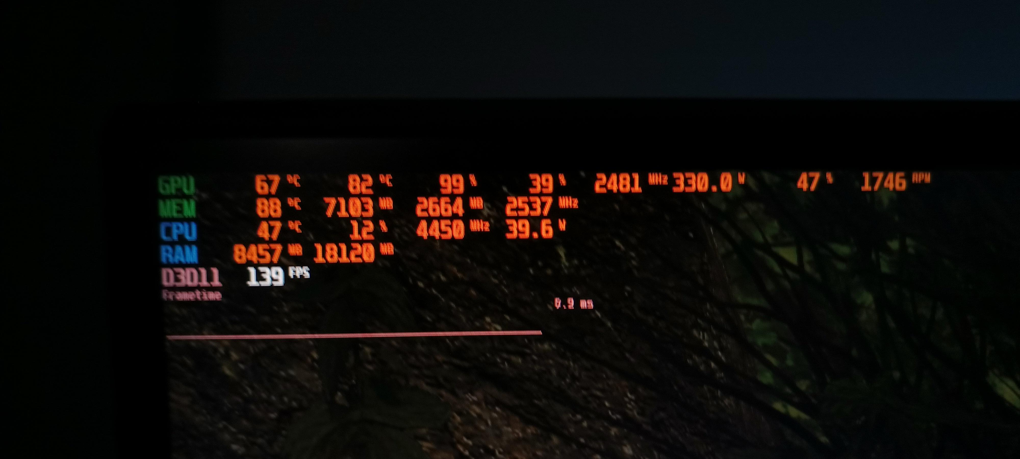

Keleris 537 Opublikowano 23 Stycznia 2025 Opublikowano 23 Stycznia 2025 (edytowane) dokładnie 1884zł @Send1N Akurat jak zrobiłem foto z gothic to był pik do 330w, generalnie chodzi w tej grze 260-280w, klawiatura mała więc musiałem zrobić zdjęcie telefonem bo jak minimalizowałem żeby uruchomić narzędzie wycinania to temperatury spadały. Edytowane 23 Stycznia 2025 przez Keleris 2
