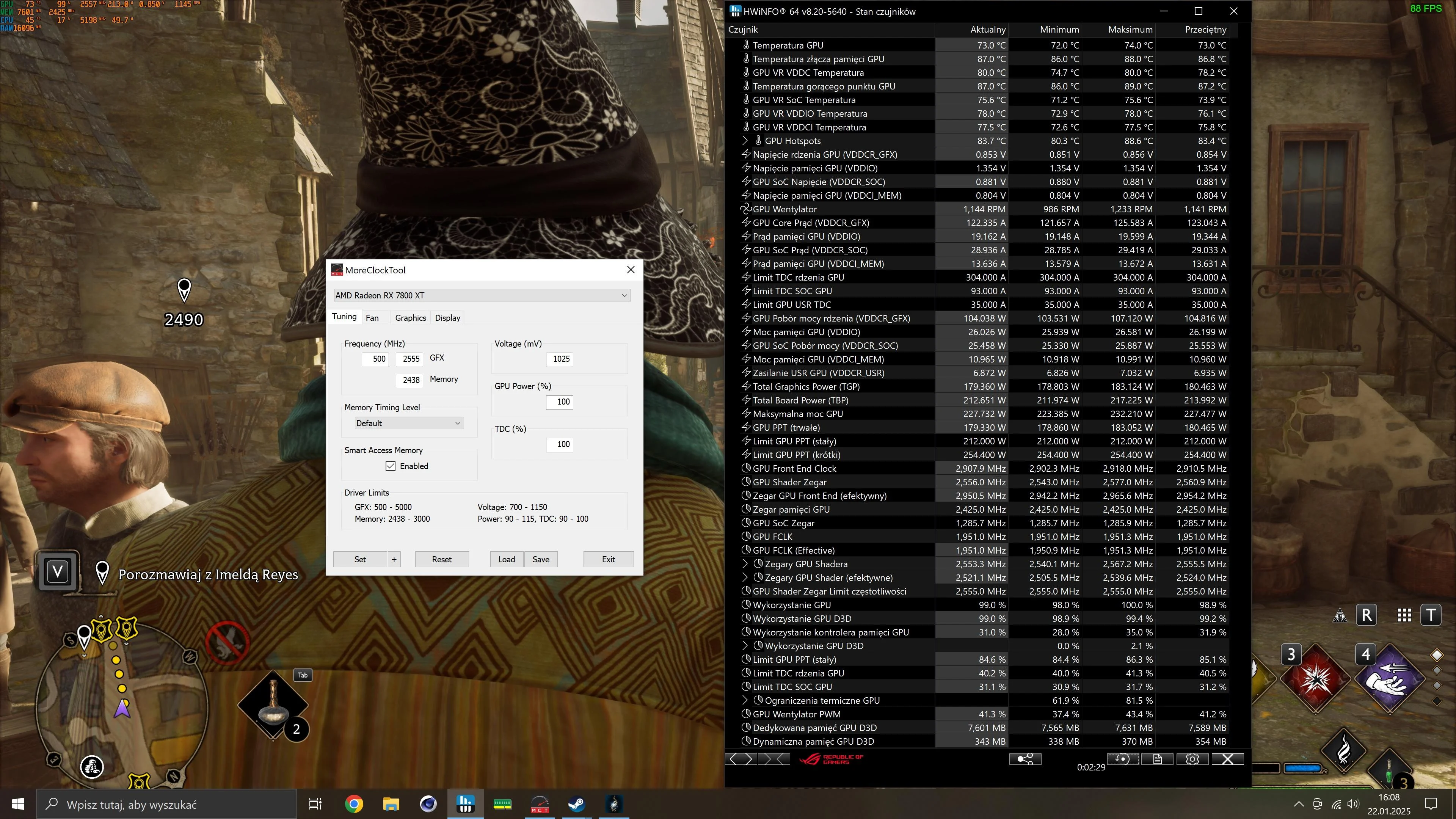

wallec 997 Opublikowano 24 Stycznia 2025 Opublikowano 24 Stycznia 2025 Melduję, że od wtorku zero zwiech na tym, 100% zadowolenia
Keleris 537 Opublikowano 24 Stycznia 2025 Opublikowano 24 Stycznia 2025 Ja mam ustawione 2350MHz, a dobija pod 2500MHz, co zabawniejsze jak ustawię 2200MHz to dobija maksymalnie do 1700MHz, karta przez demona opętana.
wallec 997 Opublikowano 24 Stycznia 2025 Opublikowano 24 Stycznia 2025 (edytowane) @Keleris jak robisz przez sterowniki amd to będą takie jaja potestuj more clock tool albo afterburner i sterownik w minimal install. Patrz na mój screen - trzyma jak skała, pobór zamiast 253w to 213w i to w 4k musisz dojść do momentu, w którym to taktowanie jest limitem a nie napięcie czy pobór mocy i wtedy nie będzie Ci wbijać ponad to co ustawiasz. Edytowane 24 Stycznia 2025 przez wallec 1
Keleris 537 Opublikowano 24 Stycznia 2025 Opublikowano 24 Stycznia 2025 (edytowane) Używam właśnie afterburnera i sterownik w wersji minimum, nie przepadam za panelem AMD. Programik przetestuje. Edytowane 24 Stycznia 2025 przez Keleris
Send1N 4 909 Opublikowano 24 Stycznia 2025 Opublikowano 24 Stycznia 2025 (edytowane) Ja robie wszystko przez full soft adrenaline i jestem zadowolony, dałem mu szansę po kilku dniach od zakupu karty bo najpierw też z przyzwyczajenia kombinowałem z samym driverem + afterburnerem. Wszystko działa jak należy tylko mam kilka zbędnych śmieci wywalonych w programie autoruns z autostartu które są zupełnie niepotrzebne, zostawiłem tylko niezbędne: StartCN , AMD External events utility, AMDRyzen master sdk, bez tych trzech startujących usług nie działa freesync i podgląd na parametry CPU w OSD z softu amd. PS żadnych jaj z zegarami o których wallec pisał nie miałem od półtora roku używając fullsoftu a przetestowałem wszystkie możliwe ustawienia Edytowane 24 Stycznia 2025 przez Send1N 2

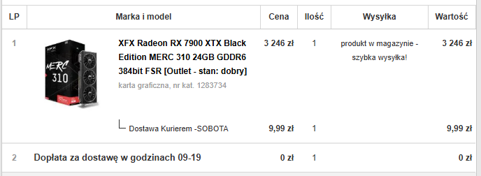

wallec 997 Opublikowano 24 Stycznia 2025 Opublikowano 24 Stycznia 2025 12 godzin temu, wallec napisał(a): Nie bo tu jest za 3600 a dwa dni temu był za 3500 https://www.euro.com.pl/karty-graficzne/xfx-karta-graf-xfx-speedster-mercrx-7900-xtx.bhtml Nie mogłem tego nie złapać 3
Mar_s 2 295 Opublikowano 24 Stycznia 2025 Opublikowano 24 Stycznia 2025 Jeszcze 300 zł taniej i bym brał
