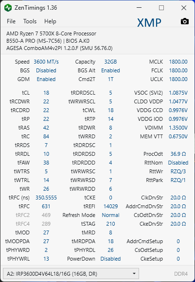

adi123x 3 Opublikowano 21 Listopada 2024 Opublikowano 21 Listopada 2024 Mam pewien problem, mianowicie padła mi b450 tomahawk max i z jakiegos powodu proc 5600 też, no i mam lekki problem z ustawieniem ramu po wymianie proca i płyty na b550 Poprzednio działało mi 3733 z timingami z screena 1, teraz gdy próbuje wbić nawet 3733 z bardziej luznymi timingami z poradnika https://github.com/integralfx/MemTestHelper/blob/oc-guide/DDR4 OC Guide.md to wywala po 2 minutach test y-crunchera. Jak system odpala to podobno słyszałem, że da rade ogarnąć aby chodziło ale nie znam się zbytnio na tych rezystancjach czy może coś innego jest powodem, bo średnio mi sie chce wierzyć, że kontroler mam taki słaby, że 4 kości są problematyczne na 3733. Obecnie chodzą na 3600 stabilnie z timingami z screenu 2, akurat tylko przepisałem stare, na 2 kosciach pusciłem test na 3733 i normalnie chodziło... wiem, że te timingi to śmiech na sali, ale pierwszy rząd poprzednio na 3733 wcale nie szedł niżej, takie kostki badziewne Cytat
Send1N 5 352 Opublikowano 21 Listopada 2024 Opublikowano 21 Listopada 2024 Może realne napięcie na obecnej płycie się różni od tego co było na poprzedniej czyli wbijając 1.4v w biosie masz ciut niższe niż na tomahawku, wbij testowo 1.42v w biosie + procODT na 43.6 > rttwr z RZQ/2 na off , Rttpark z rzq/3 na rzq/5 (48) 1

adi123x 3 Opublikowano 22 Listopada 2024 Opublikowano 22 Listopada 2024 (edytowane) W dniu 21.11.2024 o 17:10, Send1N napisał(a): Może realne napięcie na obecnej płycie się różni od tego co było na poprzedniej czyli wbijając 1.4v w biosie masz ciut niższe niż na tomahawku, wbij testowo 1.42v w biosie + procODT na 43.6 > rttwr z RZQ/2 na off , Rttpark z rzq/3 na rzq/5 (48) Próbowałem właśnie wbić te oporności to pc parę razy próbował wstać i wywalil overclocking failed i że bios zresetowalo Próbowałem jak się nie mylę podbić te kości na 1.45 nawet i nic, soc na chwilę na 1.2 też dawałem Zmiana procodt powoduje to że pc nie wstaje, wpisałem resztę oporności i komp ruszyl i chyba chodzi, dzięki choć muszę dłużej potestować Edytowane 22 Listopada 2024 przez adi123x 1
Send1N 5 352 Opublikowano 22 Listopada 2024 Opublikowano 22 Listopada 2024 Tak się składa że miałem wcześniej b450 tomahawk a teraz b550-A pro i zdarzają się czasem takie akcje jak coś grzebnę w biosie i zapiszę profil to podczas treningu pamięci wyskakuje memory overclocking failed mimo że wiem że na 200% ten nastaw który zapisałem jest stabilny bo działał przykładowo przez ostatnie pół roku i przechodził długie testy pod windowsem... po czym przywracam ustawienia do domyślnych i jeszcze raz wczytuje profil i nagle magicznie działa, wchodzi normalnie do windowsa i nie ma problemu z bootowaniem do momentu aż nie wejdę do biosu i czegoś tam nie przestawię bo jak przestawię to najczęściej na pierwszym treningu po zapisaniu zmian wywala właśnie taki komunikat o którym mówisz ale o takich jajcach wspominał też kiedyś @Art385 z tego co pamiętam.
