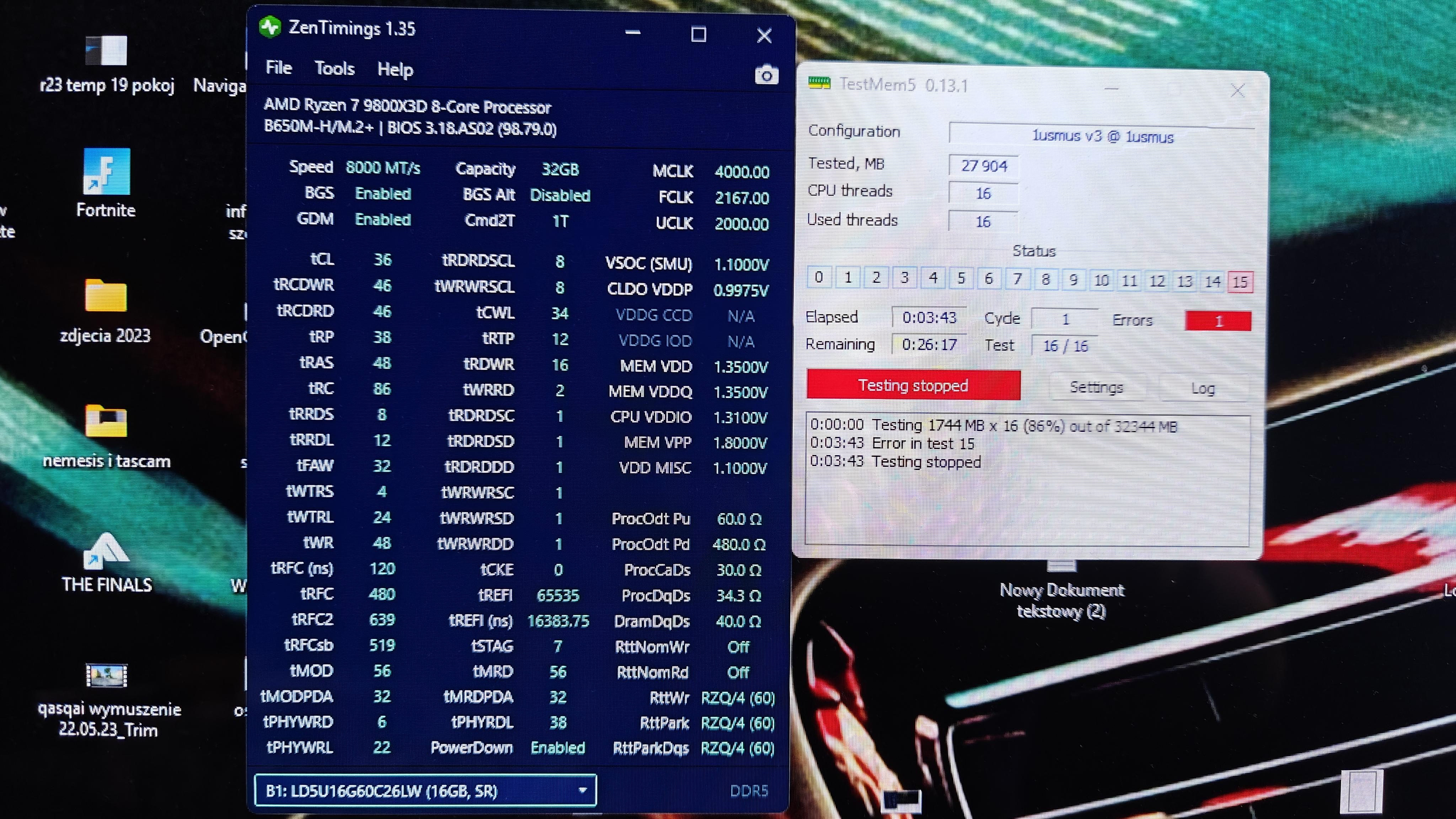

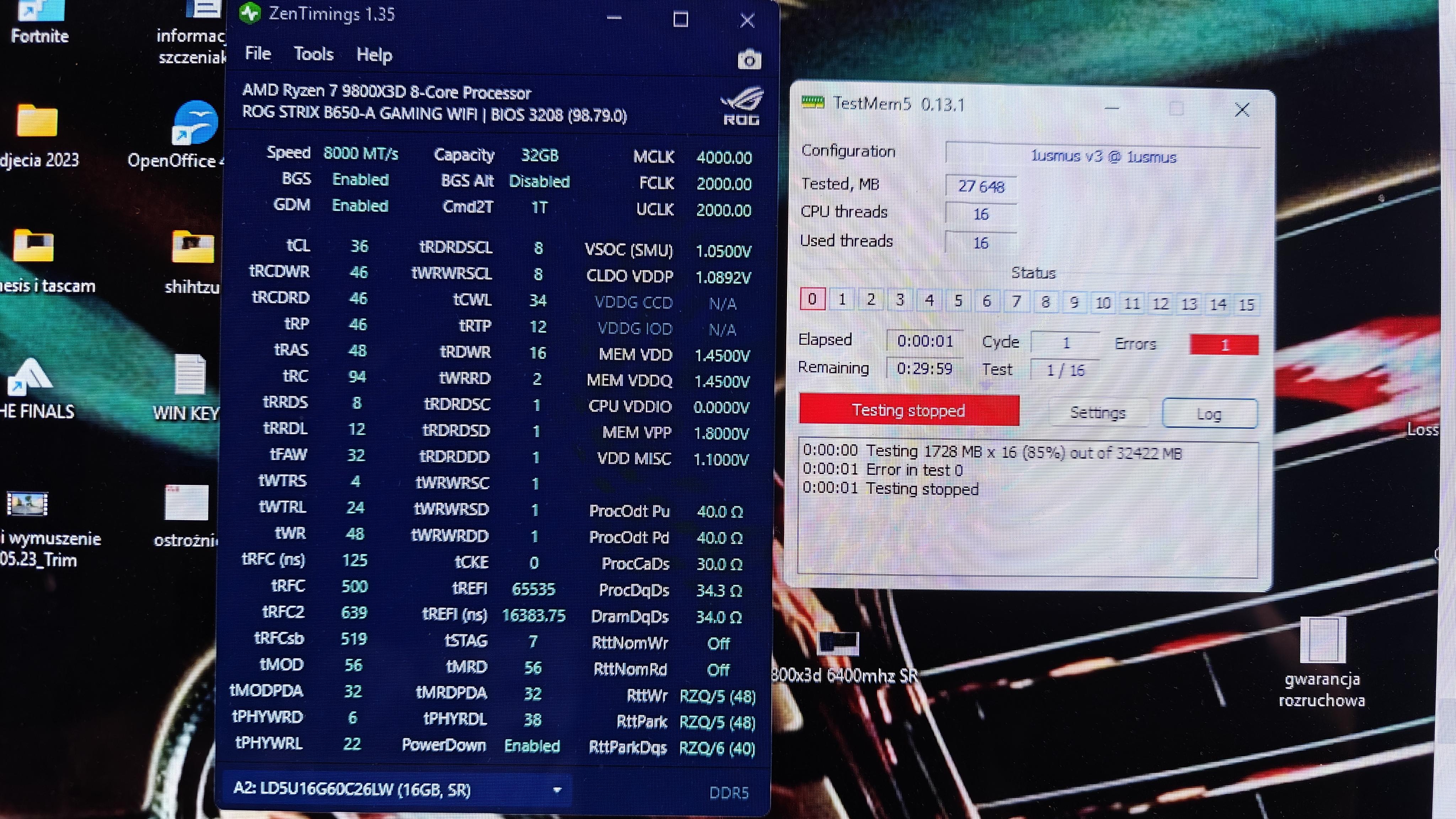

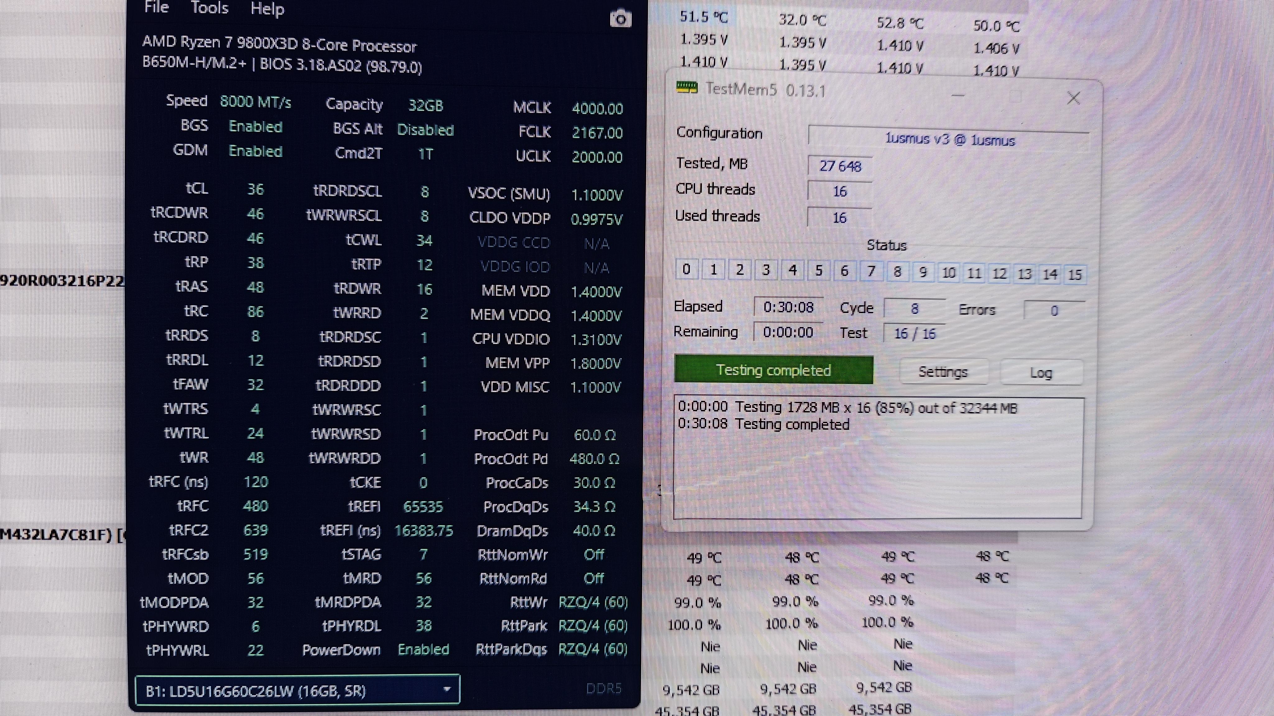

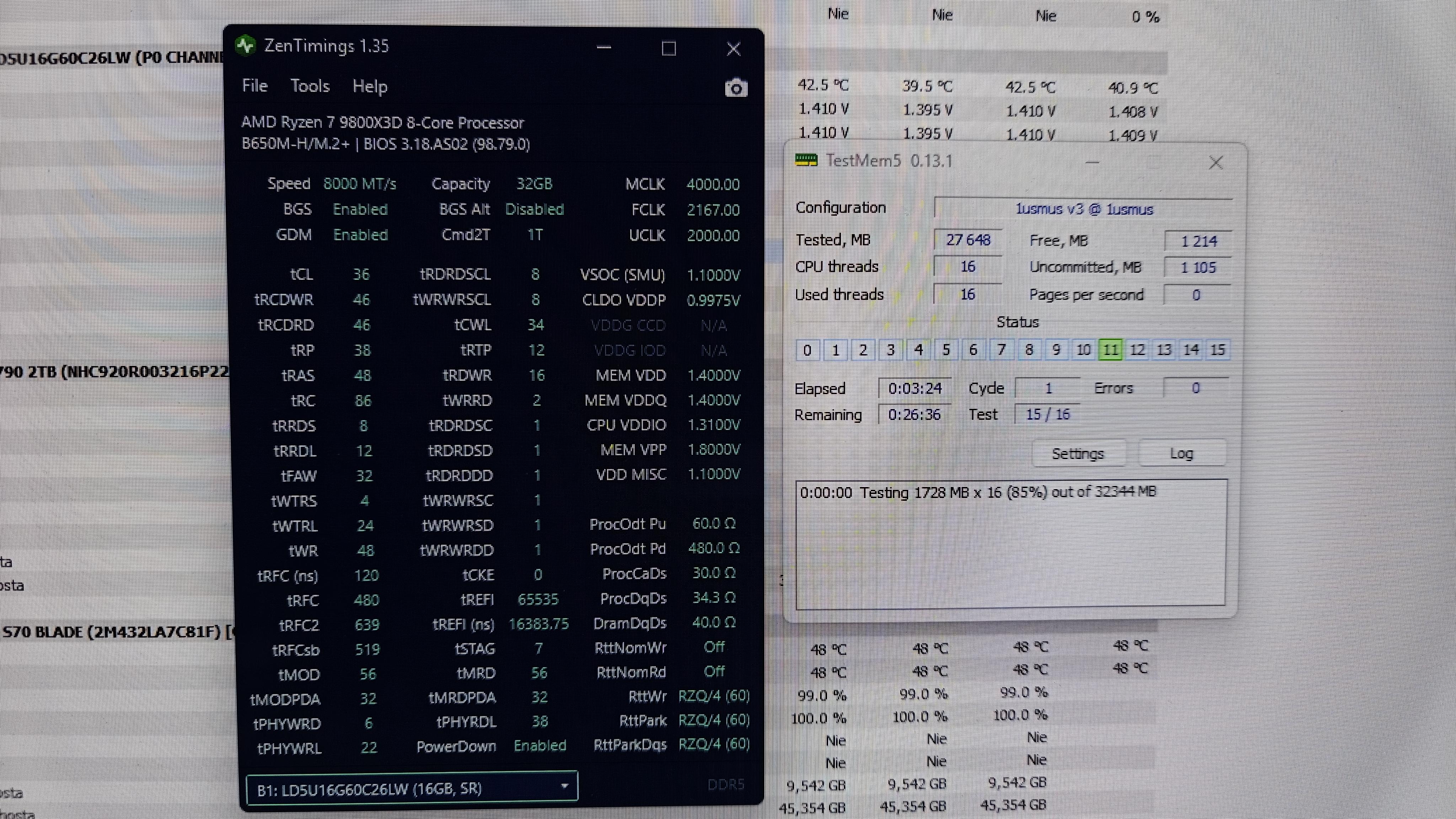

Jest jeszcze gorzej :(. Szkoda czasu, pakuje chyba do budy asrocka b650m 2 slotowego, a Asusa wrzucam na olx. Zamówiłem sobie 2x24 6000cl26, a ta płyta widzę, że sobie nie radzi totalnie. Co śmieszne na 7800mhz jest ta sama śpiewka. Jednak ASRock nawet za 300 zł nie ma problemu z ramem 8000mhz...
Na X670E Steel też bez najmniejszego problemu 8000 lata, tylko podniosłem VDDP do 1 V. No cóż, nie każdy mobas widocznie to potrafi xD

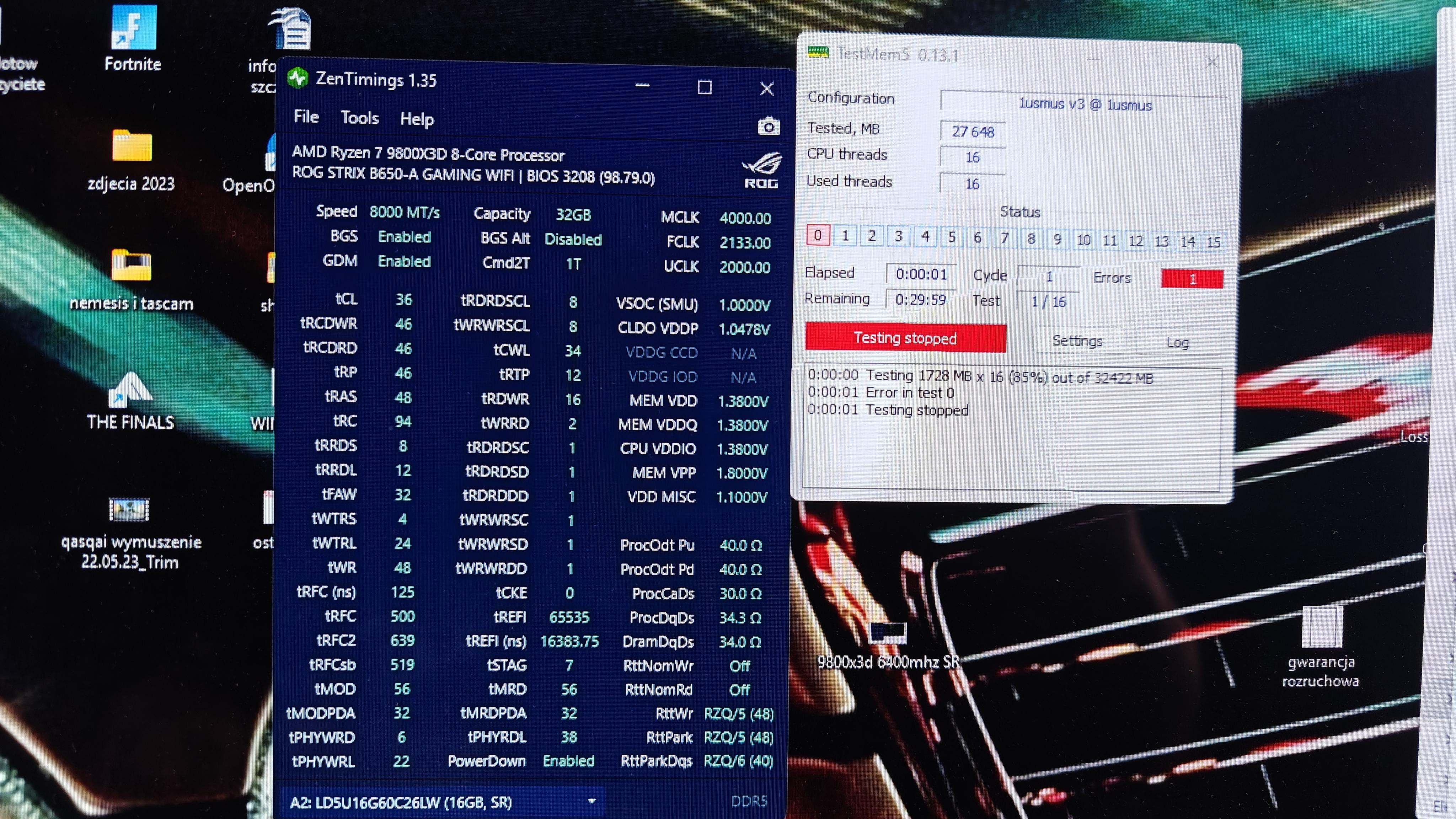

Ej, ale Ty tu masz za niskie napięcie na RAM-ach po tej zmianie VDDP.

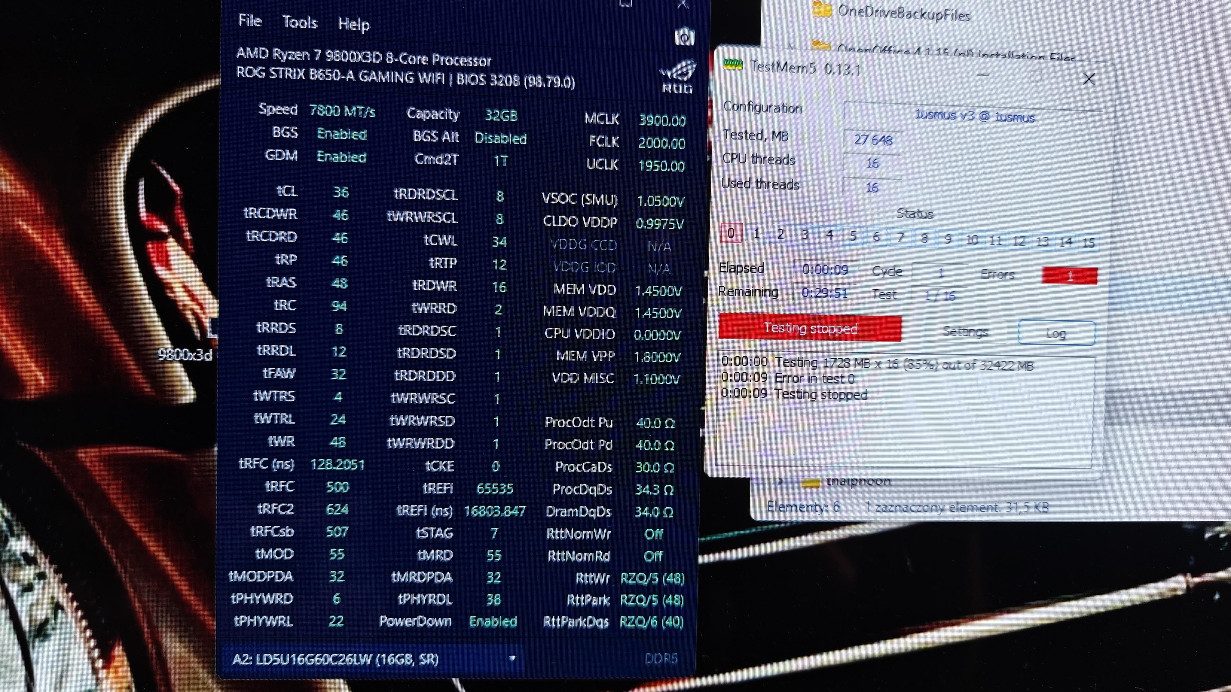

Reset biosu, wczytałem profil na nowo i zobaczymy czy 7600 chociaż będzie stabilne. Na 7600mhz wytrzymała całą minutę i 15sek. Płyta nadaje się jedynie do single rank i 1:1 ramu...

No niestety, dlatego mąka wraca do młyna :E
Nie ma to jak binować ram na słabej płycie .
Musiałem dać 1.47v do cl34. Zmianą płyty i zaczyna być stabilne
Wstępnie stabilne, chciałbym sprawdzić do 1.55v+- co ten ram potrafi, poza cl co jeszcze mogę zmienić ?

Dlaczego nie spróbowałeś nowego biosu do swojej płyty Strix B650, na OCN widzę gościa co robi 8C32 na B850E-E ale na biosie 3222?
Po sporej ilości fikołków wstać wstawało, ale nie było stabilnie za Chiny ludowe. Możliwe że biosy w tej płycie są takie kapryśnie.

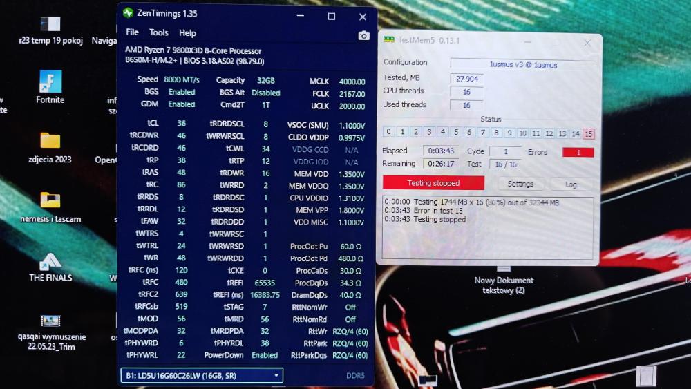

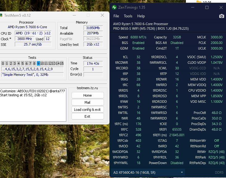

Wczoraj wieczorem ramy przeszly całego mem testa86 dzisiaj z rana odpalam pc a tam bsod "managment _memory" , VT3 również przeszły ,
Jest opcja że to coś z dyskiem się dzieje? Zrobiłem analize w windowsie i coś tam wykryło jakieś błędy na M2.
@CrooV puść testmem5 profil anta777 extreme na 1.30 godziny .

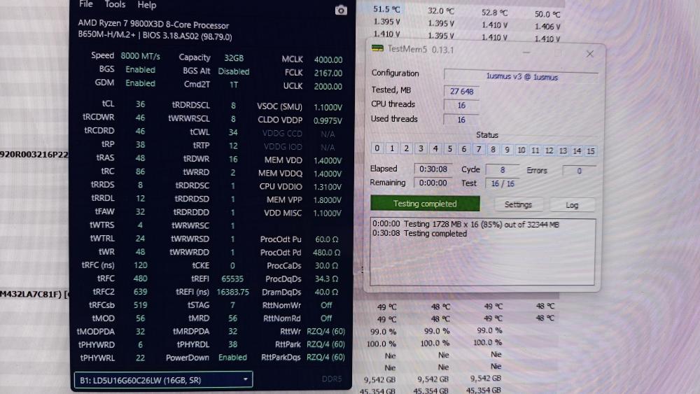

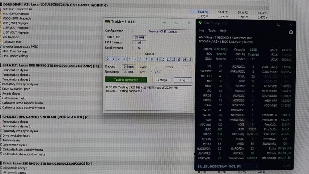

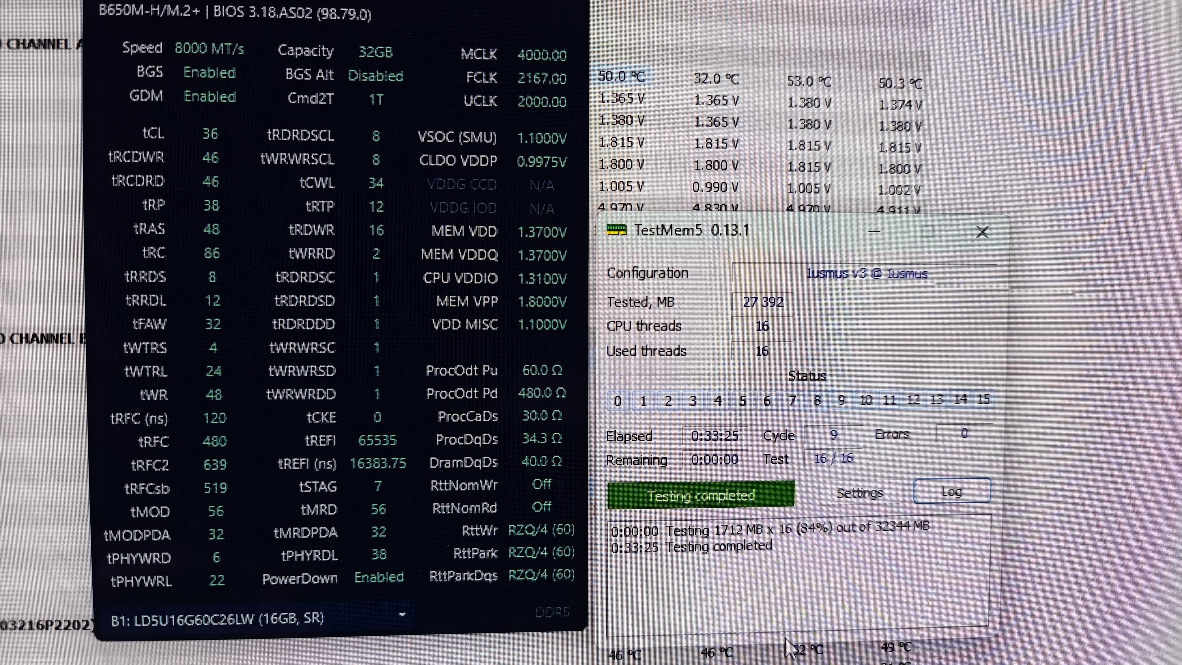

Zaraz kończy się test, spróbuję wrzucić na hardcore 1.35v na cl36, ale nie wróżę stabilności :).
Ooo tm5 dłużej idzie niż na asusie xd. Dobra bład się pokazał. Aczkolwiek na mój nos 1.38v powinno wystarczyć na tym ramie do 8000cl36
Edytowane przez NoviAMG
Zaobserwuj jeszcze w zentiming czy procodt itp płyta co uruchomienie nie zmienia.

8000cl36 1.375v wstępnie stabilne. Więc na 1.4v stawiam że beton stabilność jest. Może ktoś chce te aresy z SS? Jak nie to pójdą na zwrot, a szkoda ich trochę.

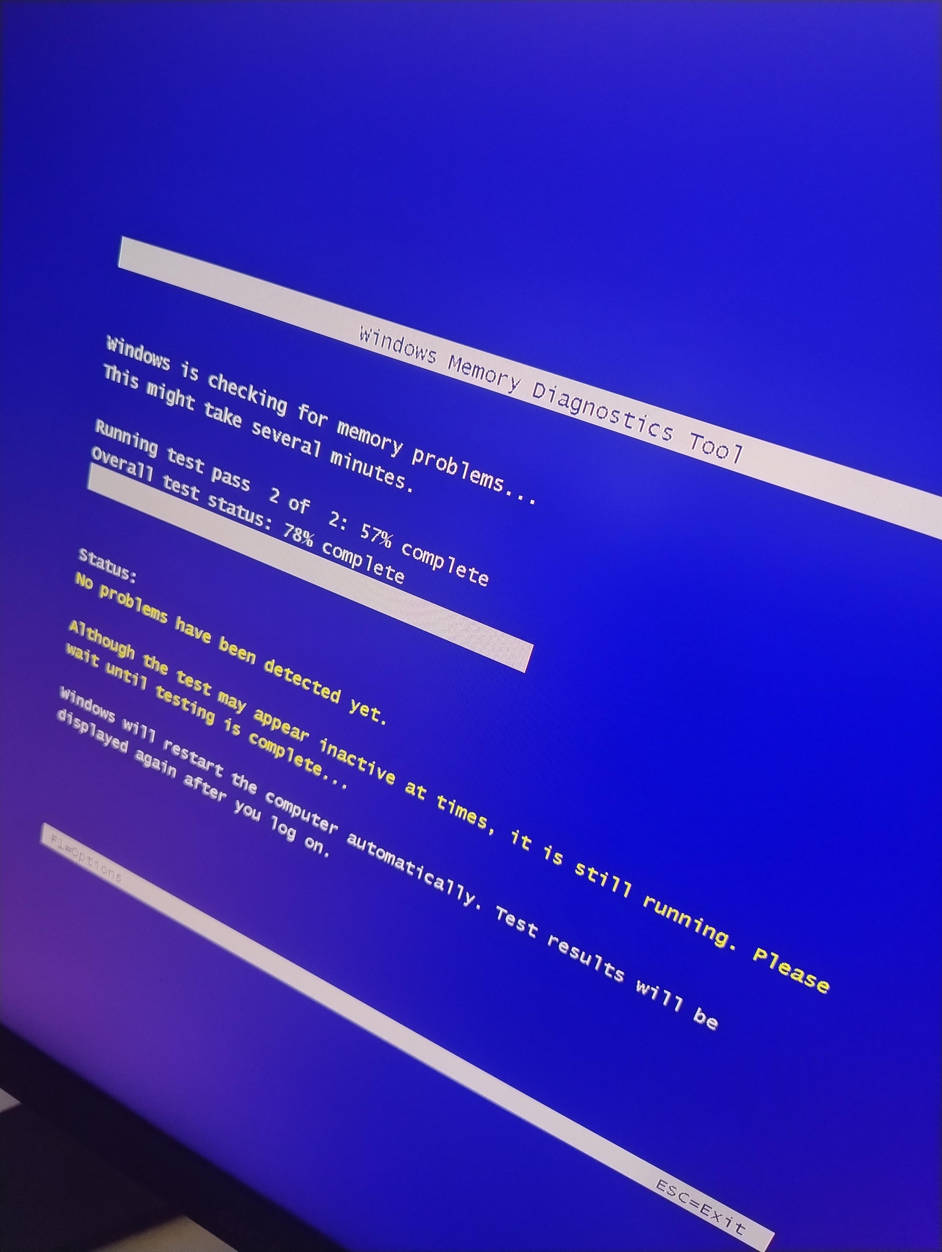

Chciałem pograć w coda z bratem więc załączyłem na szybko XMP/6000 tryb 1:1 nic nie pokazywało bsodow, zrobiłem reset też nic, odpalilem windowsowy test pamięci i nic nie znalazł, wcześniej na nastawach customowych cl32 wykazał problem po 30 sekundach i zaciął się :hmm:
Aktualnie ustawiłem jak wczesniej 6000/ 1:1 32-38-38-50 i resztana auto i normalnie leci checking oraz bez bsodow ,są jakieś nastawy powyżej co można zmienić co mogą powodować te problemy?
Edytowane przez CrooV
Znalazłem komentarz pod filmikiem żeby wraz z power down mode na disabled dać też memory context restore bo mogą sie pojawiać takie objawy jak u mnie, wcześniej mcr miałem na auto.
Wrzuciłem stare nastawy czylI:
Kilka razy kompa poresetowałem żadnych bsodów, windowsowy memory check również bez errora, testmem5 extreme 30 min bez błędów póki co , stabilniej chyba nigdy nie było , jak jutro odpale pc bez bsoda to chyba problem rozwiązany %-)
Dodatkowo VSOC zostawiłem na auto wcześniej było sztwyne 1.25 teraz płyta ustawiła 1.3, o dziwo napięcie na ramy też zostawiłem 1.35 i śmiga.
Sory za double post %-)

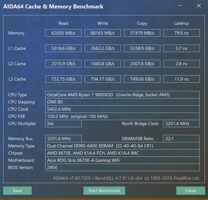

Zwykle nie bawiłem się w kręcenie pamięci, ale tym razem delikatnie chciałbym spróbować.
Procesor 9800x3d.
Posiadam budżetowe pamięci
Patriot Viper Venom DDR5 64GB (2 x 32GB) 6400 CL32
Jak najlepiej je ustawić mając na uwadze jak niajniższe napiecie SOC i wydajność.
1:2 i próbować wbić np. 6600 i niskie SOC ?
czy
1:1 6000 , 6400 i wyższe napięcie SOC ?

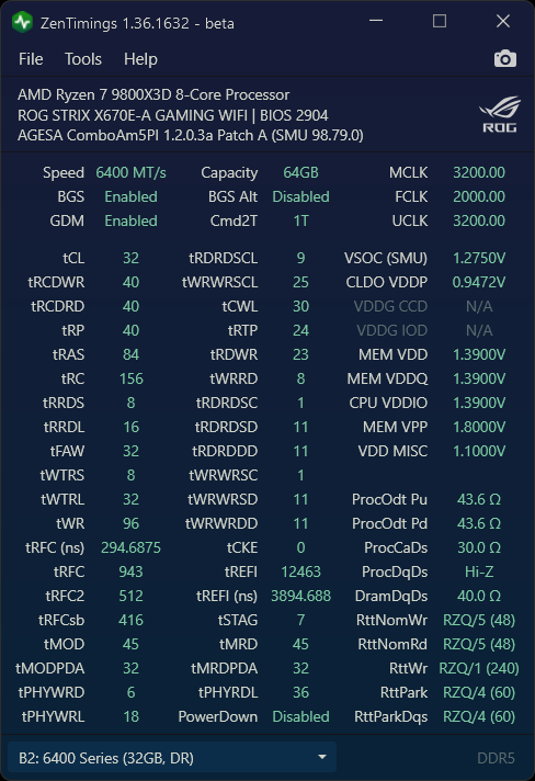

Raczej składaniam się ku opcji 1:2 i SOC jak najniżej.
Na ustawieniu 6000cl30 1:1, SOC w biosie ręcznie ustawione na 1.200V daje realnie w odczytach 1.16-1.17 V.
Na 6400cl32 bios automatycznie ustawia SOC na poziomie 1.275V co daje realnie 1,24V.

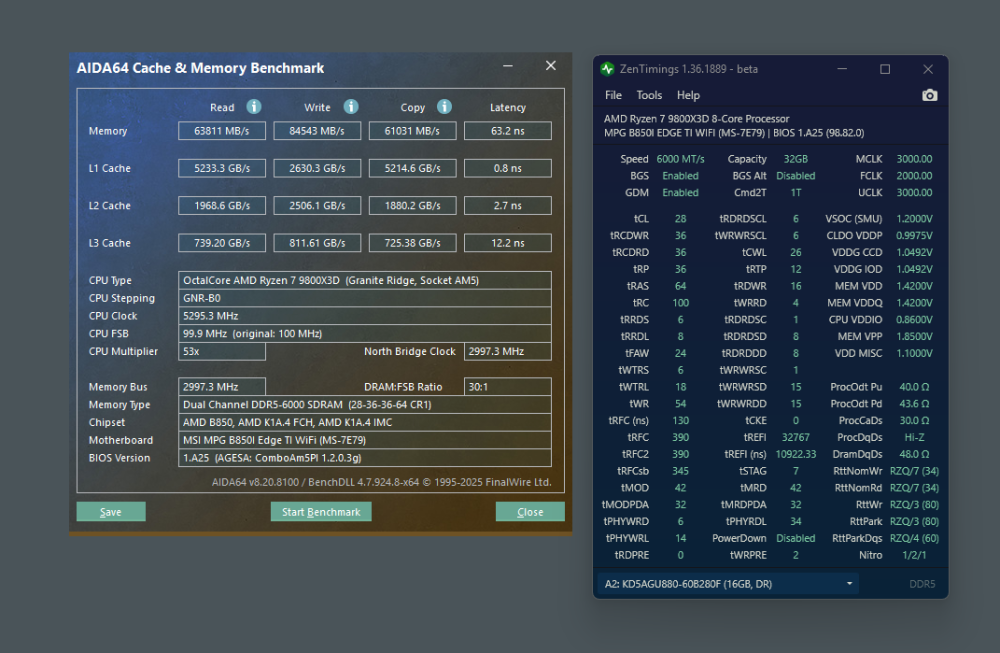

Tak fabrycznie wyglądają nastawy przy 6400:
i wyniki z aida:
Przy ustawieniu 1:2 wyniki w zasdzie pozostają takie same.
Zdecydowanie 6000 i zacieśnianie timingów. Dodatkowo zejdziesz sporo z VSOC co zostawi troszkę więcej power limitu dla CPU. No chyba że grasz w AIDE64 to sobie kręć RAM w kosmos :lol2:

Przy 9800x3d można trzymać 2:1 bo z tego co widzę, jeszcze nic z tym nie zrobili, o ile coś będą robić.  Wydajności w grach nie tracisz, możesz sobie protestować.
