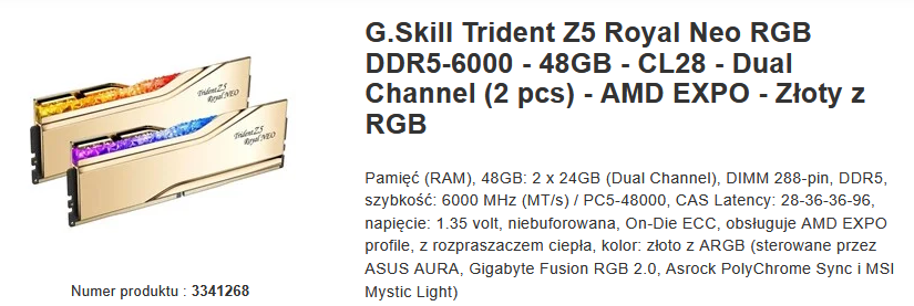

Co do binow, mogłem mieć pecha, adie miałem 10 zestawów lekko, ale nie trafiłem nigdy binu jak w tych aresach. Może pech a może jednak coś jest z binowaniem na rzeczy (podejrzewam że jednak teraz w jakiś sposób to binuja, wcześniej była kupa. Aaa aresy v2 dostały 10 layer pcb i niby przebudowany pmic pod lepsze oc).
Z moich obserwacji wynika, że ciężej jest wbić 6000mhz cl26 niż 8000cl38, i biny w tych cl26 są lepsze. Miałem patki 8000cl38 i 8200 cl38, pierwsze nie radziły sobie totalnie, drugie bin był już całkiem spoko (najlepszy jaki miałem, do czasu zakupu aktualnych aresow). Ale liczę, że 2x24 trafię jeszcze lepsze :). Jak trafię kupę w 2x24 to na razie zostawię aresy, które dały mi chociaż chwilę frajdy :). Ale jednak po cichu liczę na lepszy bin w tych g.skillach.
