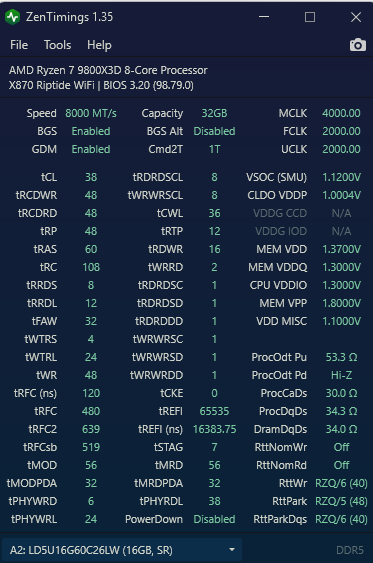

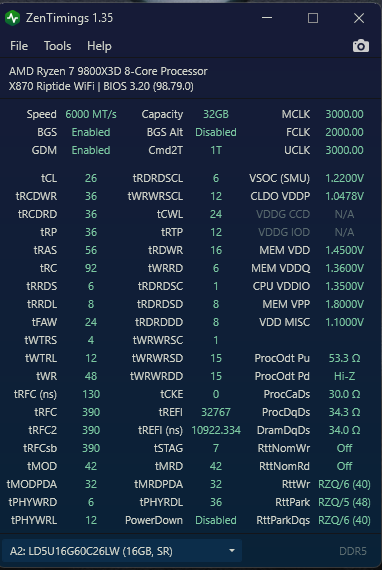

U mnie teraz to działa. W sumie nie wiem co tu jeszcze można poprawić, ale na przykład cl 36 już chce trybić 🫤
Delikatny nawiew mam, ale tylko delikatny jak coś.

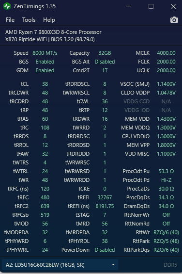

Cos takiego nie ruszy? Zostaw GDM Enable, tRCDWR 45 (ewentualnie zobacz tRCD 46), tRRDL 12. VSOC ustaw pod swój procesor i VDDP, ale tu jakby się sypało przy twoim 1.00V spróbuj najpierw podbić do 1.10V.
Edytowane przez ju-rek
Tych dwóch opcji w biosie nie mam i idą z automatu właśnie 🫤(trcdwr i trcd).
W ogóle niższe vddq działa lepiej, a ciut wyższe na przykład powoduje błędy w tm5. Wiem, że ddr5 jest mało intuicyjne, ale nie wiedziałem, że aż tak 😅
Dobra ogarnąłem, ale sypie niestety.
Edytowane przez Adikon

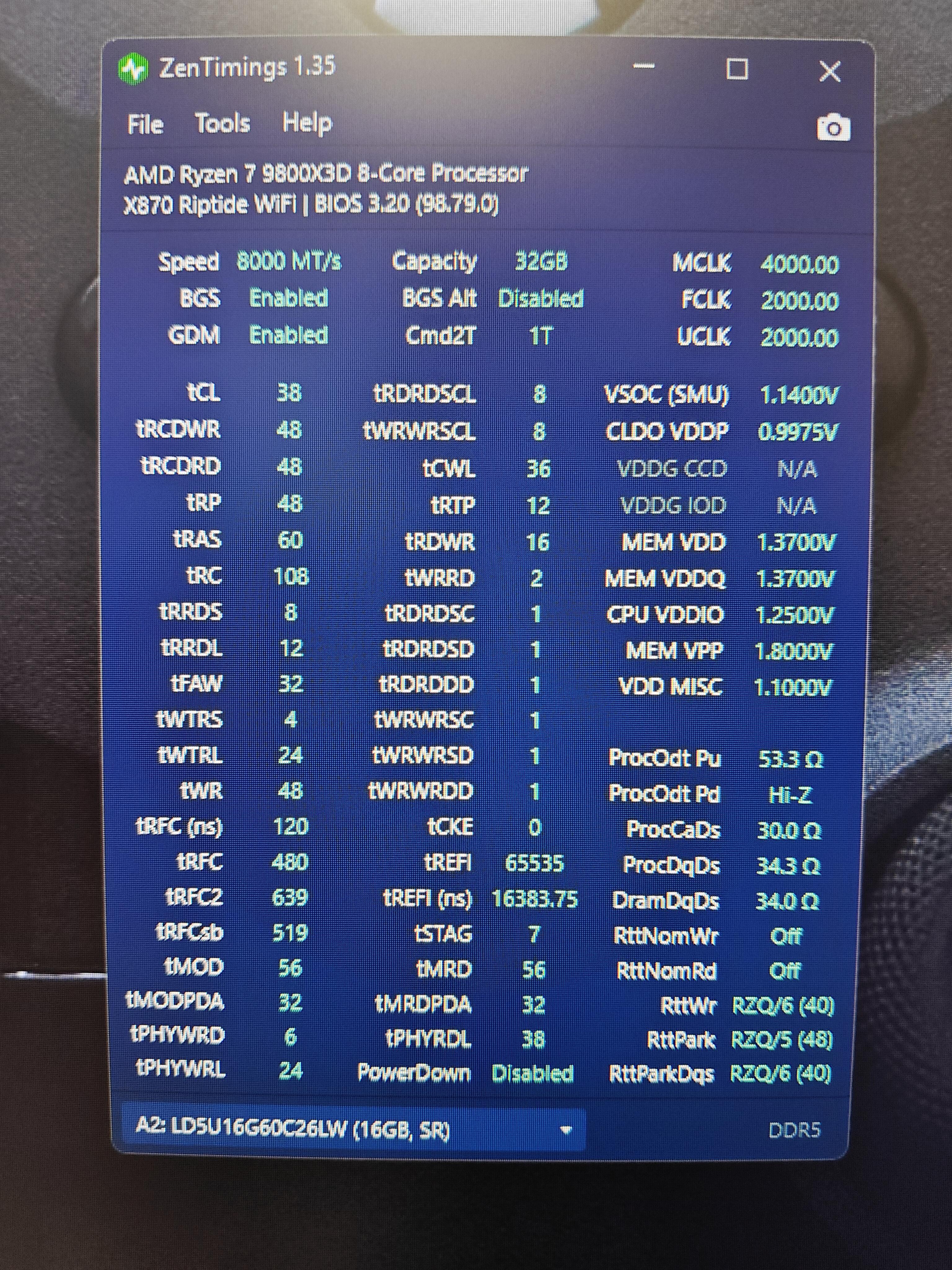

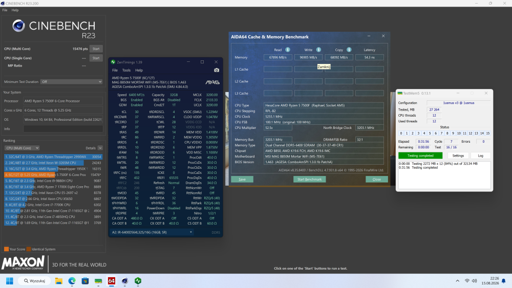

@sniper76 doszedłem do tego samego wniosku. Te nastawy z ss poniżej przechodzą 1,5 tm5 anta extreme. W sumie to nie wiem ile i czy w ogóle to coś zmienia w grach typu raceroom, wrc, ams2 czy ETS2. AMS2 jest najlepiej zoptymalizowany, raceroom ścina lekko przy pierwszym okrążeniu, a ETS to już różnie, ale najgorzej z tego wszystkiego. Zjechałem też z trefi, bo widziałem, że Tobie pomogło :). Nie walczę o wyniki w aida64 tylko niezmiennie o idealny frametime, bo moje oczy widzą więcej xD

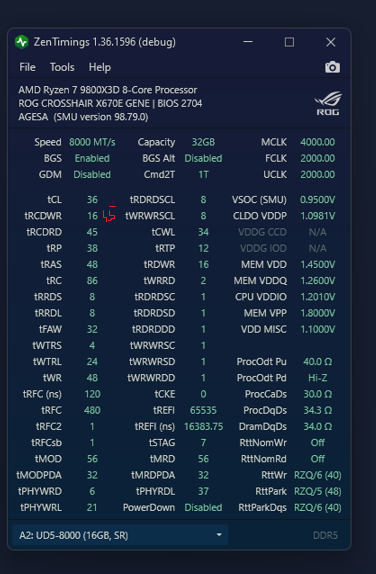

Trening pamięci praktycznie nie istnieje co bym nie zmienił i mobas wstaje praktycznie na pstryk :P zauważyłem iż ProcOdt UP, Down wskoczyły na wyższą rezystancję i Rtt też ustawiły się ja u Ciebie 40 48 40
Gdzieś mi mignął wpis, że to są ustawienia "bezpośrednie" którymi posługują się światowi overlockerzy :thumbup:

Troszkę zmieniłem też, ale już za wiele raczej nie poprawię. Ewentualnie napięcia choć różnice w temperaturach marginalne, a zużycie energii też kosmetyczne. Nitro mode wyłączony, aida 64 ok z 4 pierwszymi odhaczonymi opcjami i tm5 anta extreme również. Co do FCLK to też nie widzę różnic w grach między 2000, a 2133 na przykład. Być może się mylę, więc chętnie wysłucham kolejnych porad, bo patrząc na naszych mistrzów to nadal jestem daleko w tyle ;p

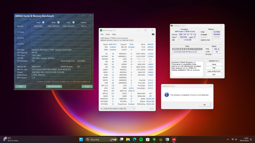

Trochę dziwne, bo jak porównywaliśmy napięcia dla aresow, to Twoje są minimalnie gorsze, o 0.03v jeśli pamiętam na tych samych nastawach. To w teorii 1.45v powinno Ci wystarczyć z górka dla cl36 przy 8000mhz (mam w pełni stabilne 1.38v). A co do nastawu 1:1 to 6400cl26 jest stabilne na 1.55v, chyba 1.48v w pełni zadowalało 6200cl26, musiałbym podglądnąć bo 1:1 mało się bawiłem i niezbyt pamiętam napięcia. Może imc jednak masz słabe i dlatego ciężko masz ustabilizować coś ciaśniejszego?

Też mam takie wrażenie. Vsoc zejdzie niżej, ale 1,15 już wywala tm5 przy takich nastawach jak wyżej. VDD może też coś da, ale robię z zapasem. Zresztą wczoraj jeszcze bardziej zluzowałem niektóre timingi, bo miałem ścinki w AMS2 online trochę i pomogło. W ogóle to moje AMD jakieś wybredne, ale przywykłem po części. TRFC2 i TRFCsb dałem wyżej, bo to podobno nie robi różnicy w grach, a poprawia stabilność.
