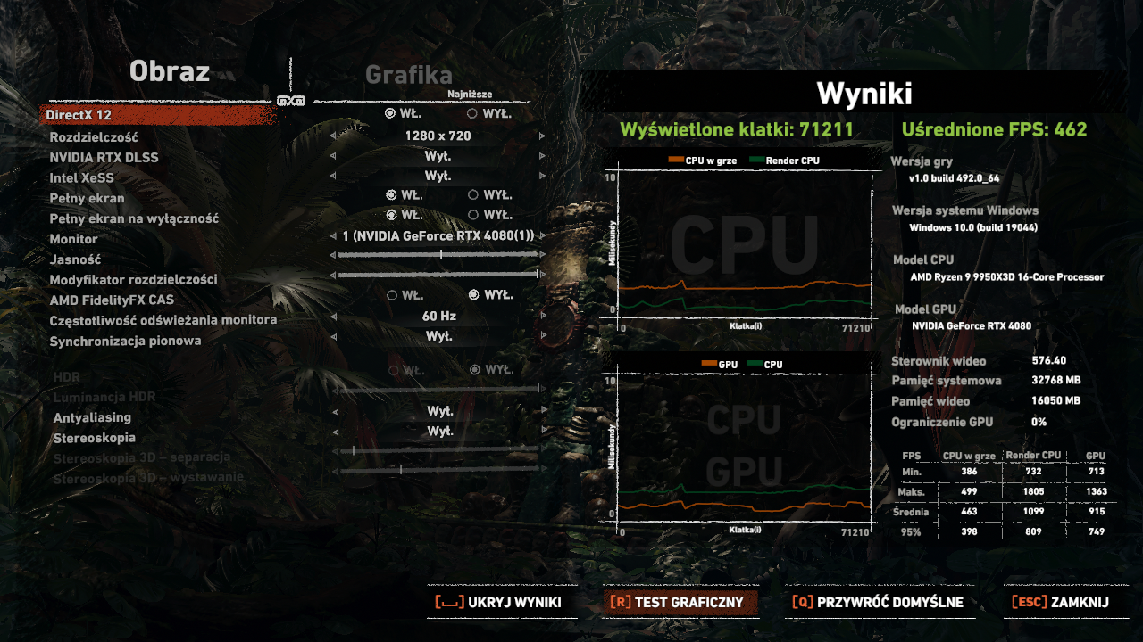

Co dziwne gen4 16x działa bez problemu w parze z dyskiem w 2 slocie ... Pogmatwane to wszystko. Karta mi zegary zbija w sotr benchmark dodatkowo, więc już wiem skąd anomalia.
Niestety na 9070xt nie da się ustawić minimalnego zegara gpu ehh. Szkoda, więc benchmarki w grach mogę traktować z przymrużeniem oka, jedynie pograć i kontrolować minimalny fps. Coś tam pogrzebałem w sterowniku i widać jakiś efekt. Wszystko zależy jak karcie czapka stoi.  Myślę że 450fps+ bym miał gdyby karta nie zrzucała zegarów.

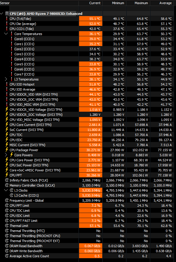

Możliwe. Masz dosc spory bottleneck jak na test ustawiony pod  CPU. 5% oznacza, że przez 5% czasu miales jakiegos bottlenecka ze strony GPU. okolice 450~ z GPU 0%.
Natomiast te FPSy czesto dyktuje nie sam procesor tylko jakosc płyty głównej oraz ustawienia jak i bios.
Tu masz przykład.
Starszy bios F32 bez udziwnien i masy niepotrzebnego stuffu dla procesorw z 1 CCD
Oraz nowszy bios na identycznych ustawieniach pamięci, taktowania itp 2 benchmarki jeden po drugim jak u góry
FPS minimalny bardzo stracił, nie wiem co oni zrobili w tym biosie ale no zdecydowany downgrade w stosunku do poprzedniego.
Jedyne co to zuzywa znacznie mniej energii bo wczesniej wentylatory wchodziły na bardzo wysokie obroty a teraz nie ruszyły w ogole
test masz tuż przed reset i zaraz po skonczeniu. Widac o wiele niższe użycie procesora i raptem 77W srednio podczas tego testu CPU. Także zawsze można pokusic sie o instalacje innej (starszej wersji biosu) aby osiagnac lepszy wynik. Tylko to jest 1gra. W CS2 ten bios F33 daje znowu wiecej FPS.

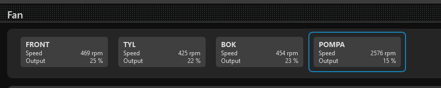

Przy clc to wentylatory mam na 1000rpm, pompa na 1800rpm , jest totalnie cicho i chłodno
Wymieniłem D5 Aquacomputer, na D5 Apex Alphacool. Nastała cisza, nawet na 100% przy zamkniętej obudowie nie słychać pompki.
Mam leżeć nową d5 pacific, a nowe d5 jest na prawdę ciche, ale aktualnie używam distro z ddc, pompa jest słyszalna, powyżej 2000rpm, nie da się tego ukryć. Dlatego z distro za długo nie posiedzę :/ .

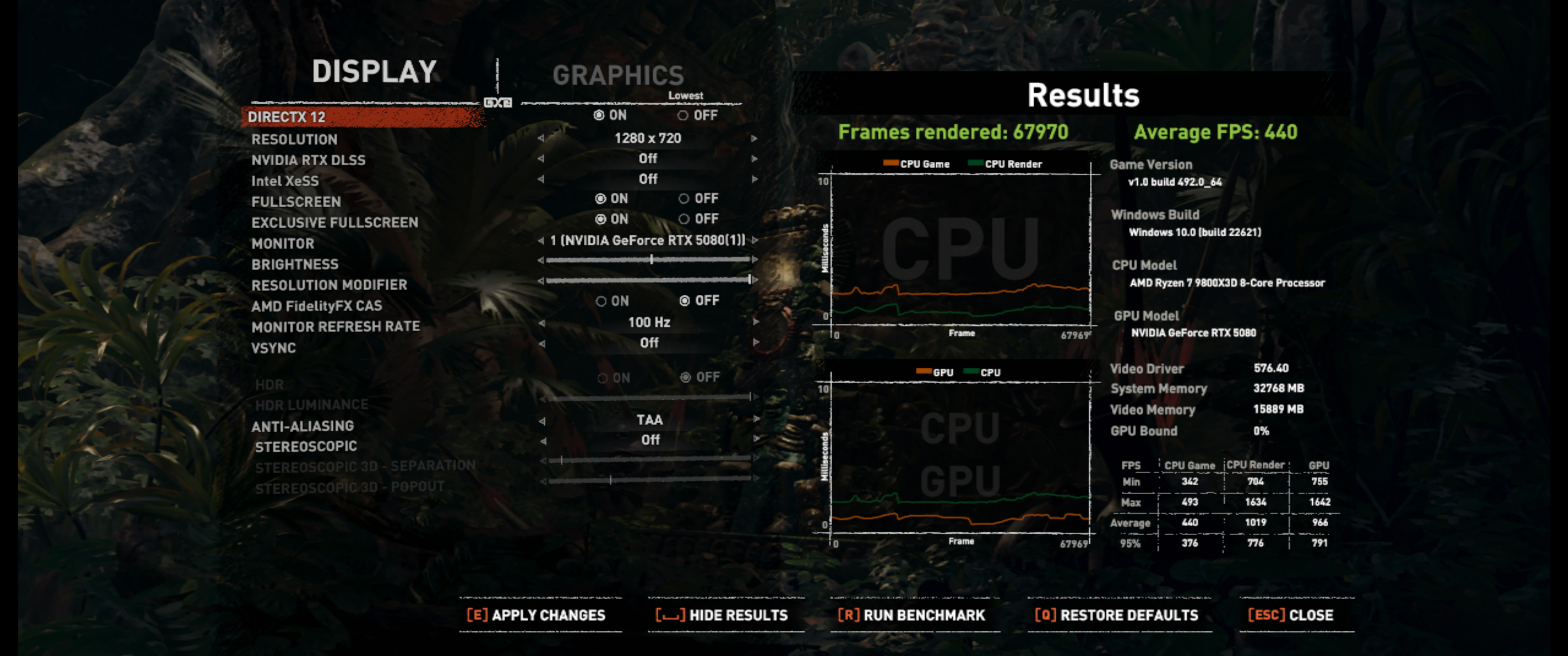

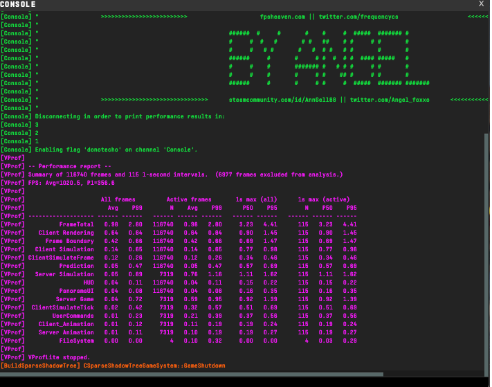

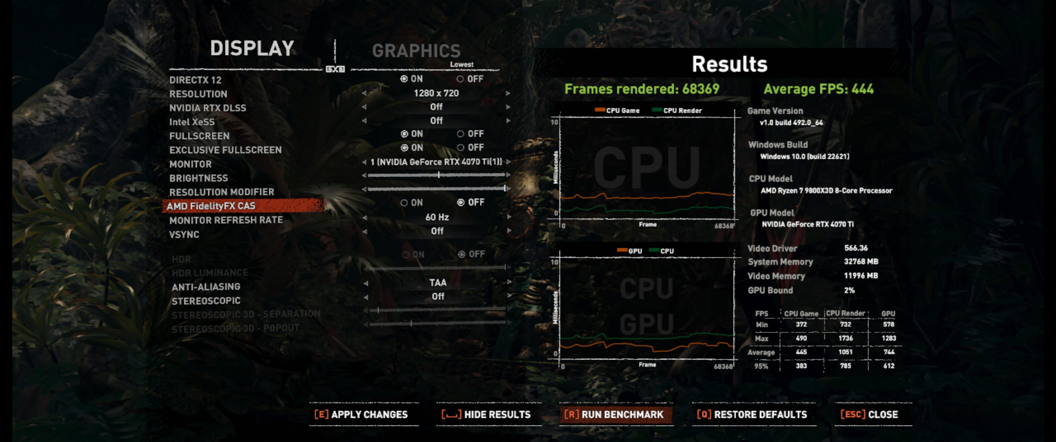

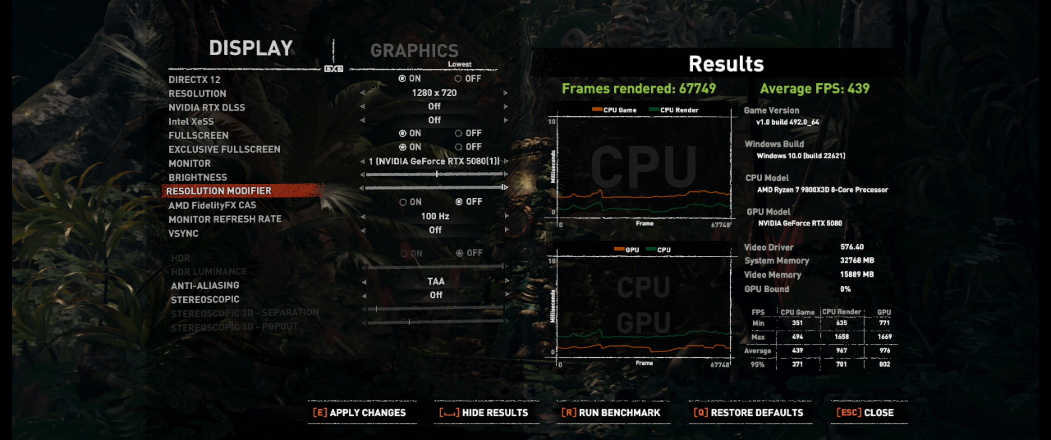

@ju-rek Windows 23H2 instalowany z 21H2 wydajnosc jest naprawde ok. Biorąc pod uwage gorszy bios niż wczesniej daje 445fps w tombraider i 1020 w cs2 z niezłymi 1% low, jeszcze przed tym zainstalowalem 24h2 ledwo 410fps dawał z wył. izolacja rdzenia. Z wł. ponizej 400.
Na starszym biosie 1030-1035fps myśle byłoby
A ja siedzę na tym popsutym 24h2 i mam 445fps w sotr a byłoby więcej gdyby nie gpu zbijało zegar :). Hmm, może zamówię jakiś dysk i wpakuje tam ten fajny system, co dobre fps pluje, z ciekawości bym porównał jakie są różnice i ile jest w stanie wypluć mój zestaw.

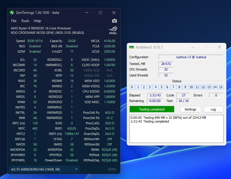

Hmm, może dam wentylator i dołożę troszkę więcej. Czuć że jest wydajnie przy 8200mhz :).
Aktualnie 1.55v lata u mnie stabilnie tylko z airflow w obudowie. 62* max na ramie
Edytowane przez NoviAMG
