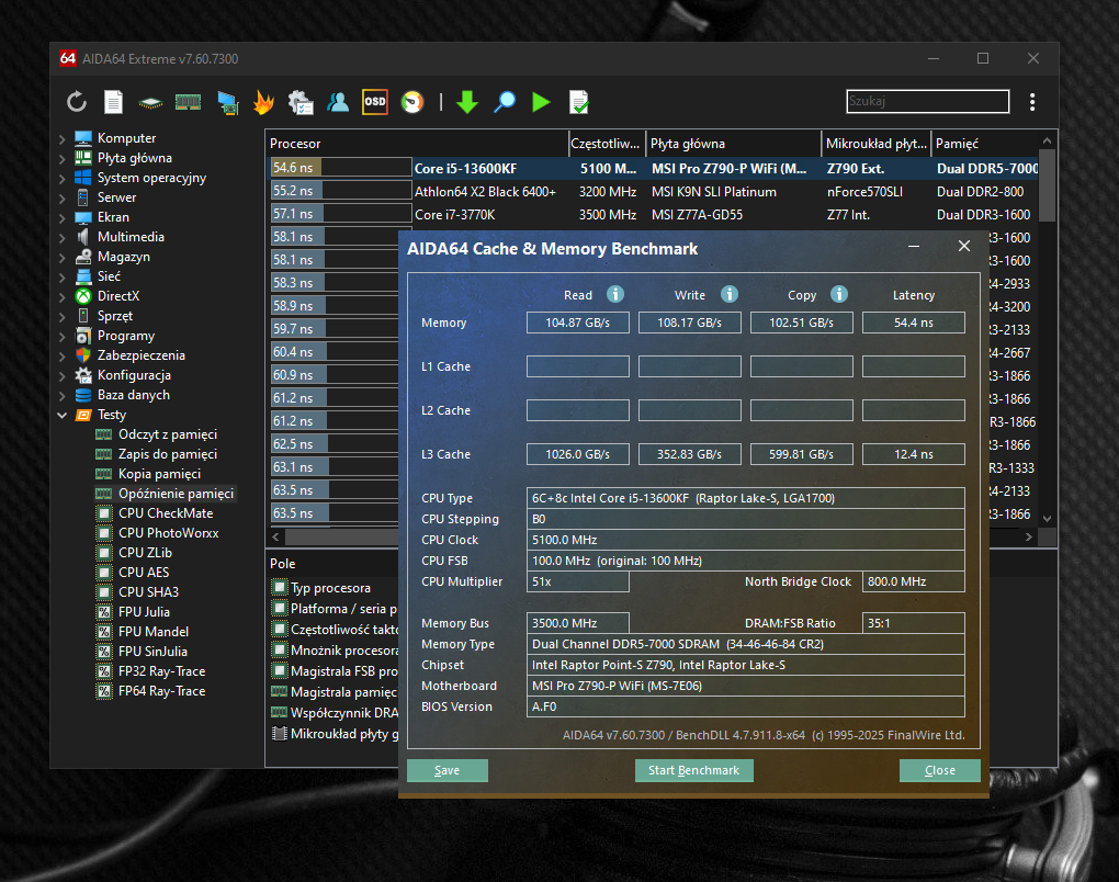

Szczerze, za dużo się nimi nie bawiłem, wczoraj próbowałem 8400cl36 gdm off wbić na 1.65v ale tm5 rzuca błędy 0 i 6.
8200c34 gdm on na 1.55v bez problemu stabilne, na 1.5v vt3 się wysypywało

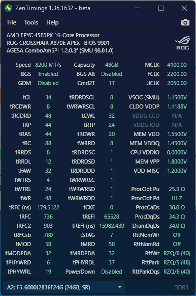

U mnie w testach takie ustawienia:
te sa stabilne, ale dosc wysokie temperatury bez wody:
na tych drugich wynik:
jeszcze nie sprawdzalem nizszych vdd/vddq ale i tak jest ladnie mysle
Edytowane przez Zachy

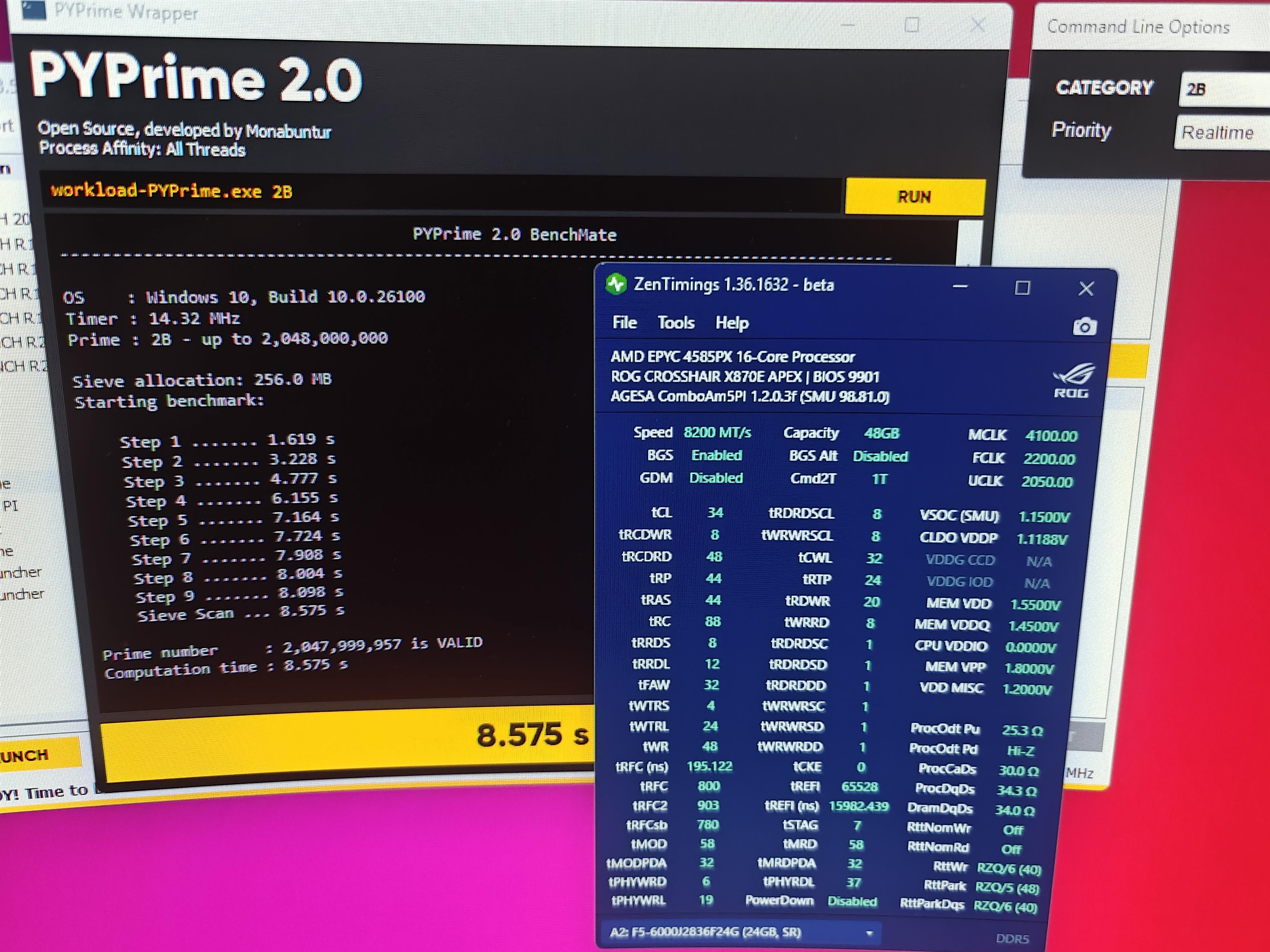

Ano naczytalem sie na overclocker.net jakie to one dobre sa :D
to wzialem na testy.
z CO mam cos takiego, ustawiam dopiero od wczoraj jako koncowy etap konfiguracji cpu/mem:
te rdzenie 12 i 13 najwiecej w occt cpu+mem i y-cruncher vst sie wywalaly
teraz i to i to wyglada stabilnie
bedzie sie sypalo bede szukal dalej.
te pozostale -35 dalem tak umownie na oko
core 7 ma sp117 i dalem -25 na wszelki wypadek na start
btw ciekawostka core 13 ma najlepszy sp 125, a ma najnizsza wartosc CO - LOL.
tak jakby byl najmocniej wyzylowany czestotliwosc/napiecia.

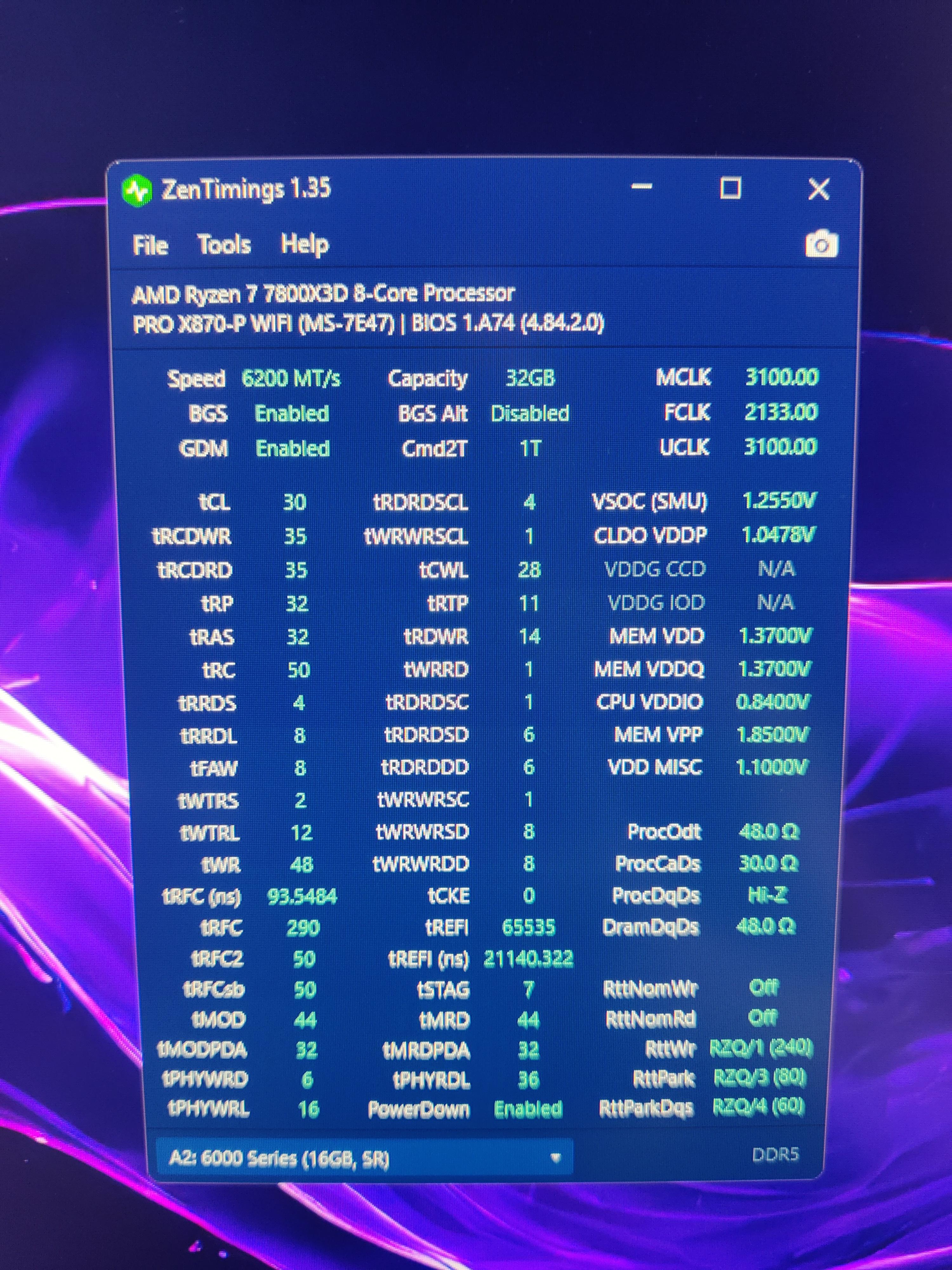

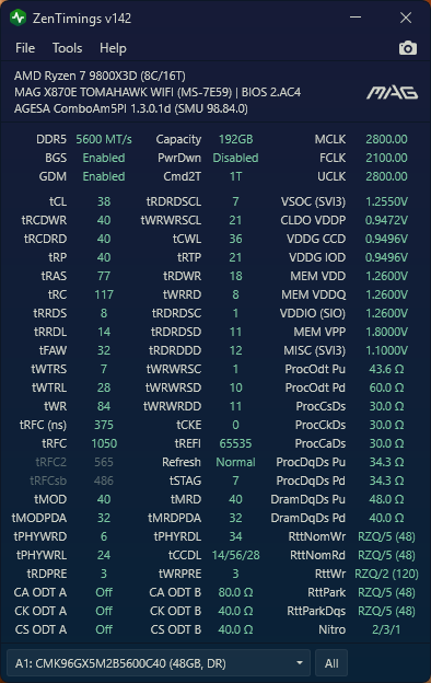

Takie oto nastawy mi wyszły na nowej platformie. 6400mhz mi nie idą więc wyszło 6200. Ogólnie to mam problem z 3 tajmingami jak zresztą widać na fotce. tRC, tRFC oraz tFAW. Z reguły tRC się daje koło 70, tRFC koło 380 by wyszło 120ns (przynajmniej tak czytałem, że na a-die tak powinno hulać) i tFAW 16, ale z tymi nastawami z fotki i tak mi przechodzi kilka cykli na TM5 i ogólnie kilka godzin internetów i gier. Czemu tak zmniejszone te 3 tajmingi się nie wywalają? xD
RttNomWr i RttNomSd też większość ustawia na Off chociaż na szybko z googli nie dowiedziałem się do czego to służy tak jak reszta tych Rtt.
