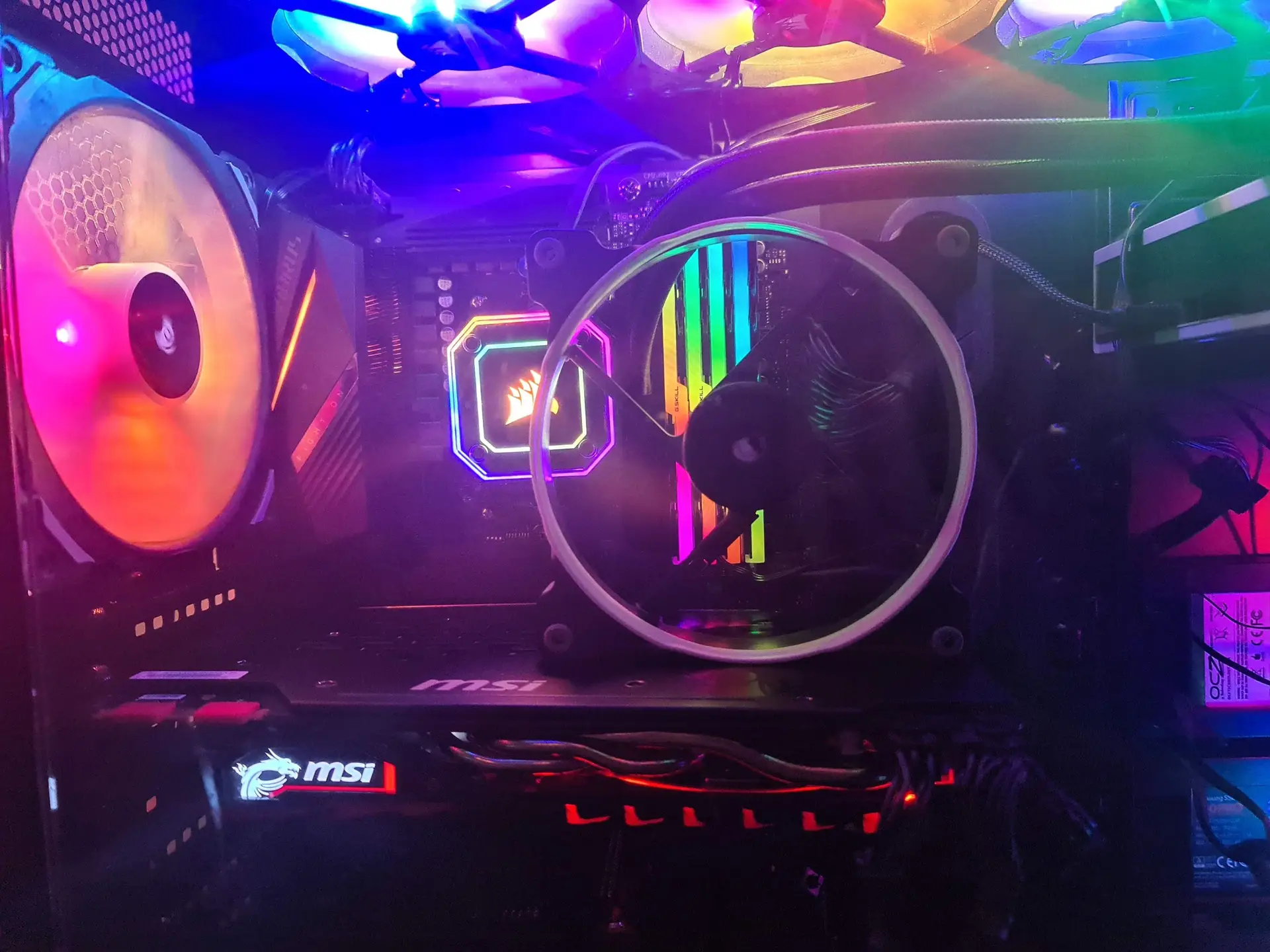

Tak tez myslalem nad wsadzeniem tam wentyla   od Thermalright Peerless Assassin .Ale musze poczekac na taka smieszna podstawke do niego:E
Chcialem kupic dedykowane pizdziki na ram ale nie zamontuje przez 280 mm chlodnice%-)

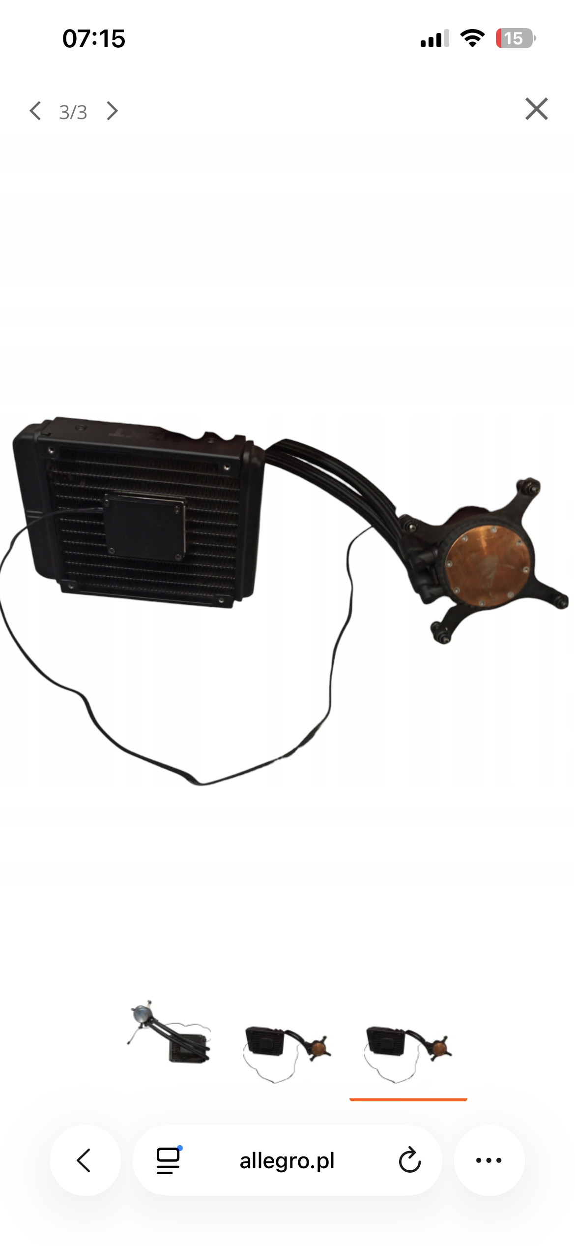

Jakbyś chciał jeszcze lepiej to poszukaj sobie aio 120mm z pompą wbudowaną w radiator jak np nzxt 120mm i zrób sobie chłodzenie wodne modułów poprzez montaż radiatorów RAM w miejscu pompy (ucinasz przewody i montujesz na ich końcach złączki które potem do ramy)
będziesz mógł wbijać 1.6v+ na RAM jak szef a radiator dasz na tył obudowy z wentylatorem na wyciąg
@wallec nie podpuszczaj mnie bo zaraz pod chlodnice od stara je podlacze:hihot:Nie no wentyl w zupelnosci wystarczy osiągnąłem to co chcialem.

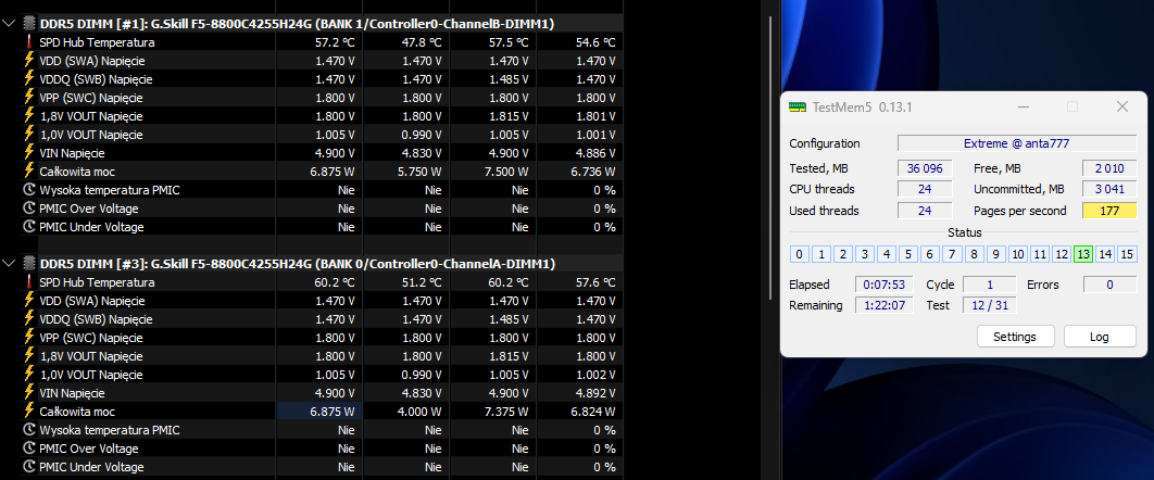

Testmem 5 na anta777 przechodzil bezblednie ale od poczatku cos mi nie pasilo w paru grach potrafilo co jakis czas szarpnac fps a najgorzej bylo w Forza 5.
Po ostatnim update biosu wlaczylem test a tam blad za bledem i do tego ogien na kosciach  przez te upaly.Ale udalo sie je opanowac a PC dalej sypie bledami,
wiec poluzowalem je  troche i wyszlo cos takiego:
I o dziwo szarpanie ustalo no czasami gdzies chrupnie w Forza ale to juz sporadycznie raz na godzinke a wczesniej co pare kilometrow juz myslalem ze mnie cos trafi:E
Wiem sclki troche luzno ale dla mnie jest ok,odczyt i zapis wysoki latency 58.5 ns na starej windzie 11 (niesprawdzalem po czystym starcie)nic nie szarpie tempy znosne,
czego wiecej potrzeba? wedlug mnie i tak jest lepiej niz na profilu EXPO:D

@bourne2008spójrz jeszcze raz 6400MT/FCLK:2200 mialem.Profil w tych kostkach expo jest 6400MT 32-39-39-102.
Sa to dokladnie: G.Skill DIMM 32 GB DDR5-6400 (2x 16 GB)Trident Z5 NEO RGB (F5-6400J3239G16GX2-TZ5NRW)
Wczesniej oc wynosilo (spójrz pierwszy screen) teraz po korekcie mam (spójrz drugi screen)
Expo nawet nie wchodzilo  w gre bo to strata wydajnosci:E

@walleckurcze w ostatniej sekundzie wywalilo w tescie 1usmus blad 15 dalem mem vdd i mem vddq na 1.3v podbije lekko i prubuje dalej ale mysle ze bedzie ok moze jeszcze zawalcze o scl 6 bo o dziwo na scl 4 nie startuje :P

Ile razy mozna powtarzac, ze pomimo ze przejdzie tm5 to takie nastawy niekoniecznie sa stabilne i moga powodowac przycinki ;)  Walka o to jest totalnie bez sensu w granichach bledu pomiarowego w grach.  Testowales FCLK czy nie brudzi ??
Tak Fclk dalem na 2000 i tak cielo ale drugi nastaw jest ok.
Tylko tych dwoch scl nie moge nawet na 6 dac bo po paru minutach jest blad przewaznie testu 4:hmm:
MEM VDDQ jest 1.400V nie wiem czemu pokazuje inaczej:E
