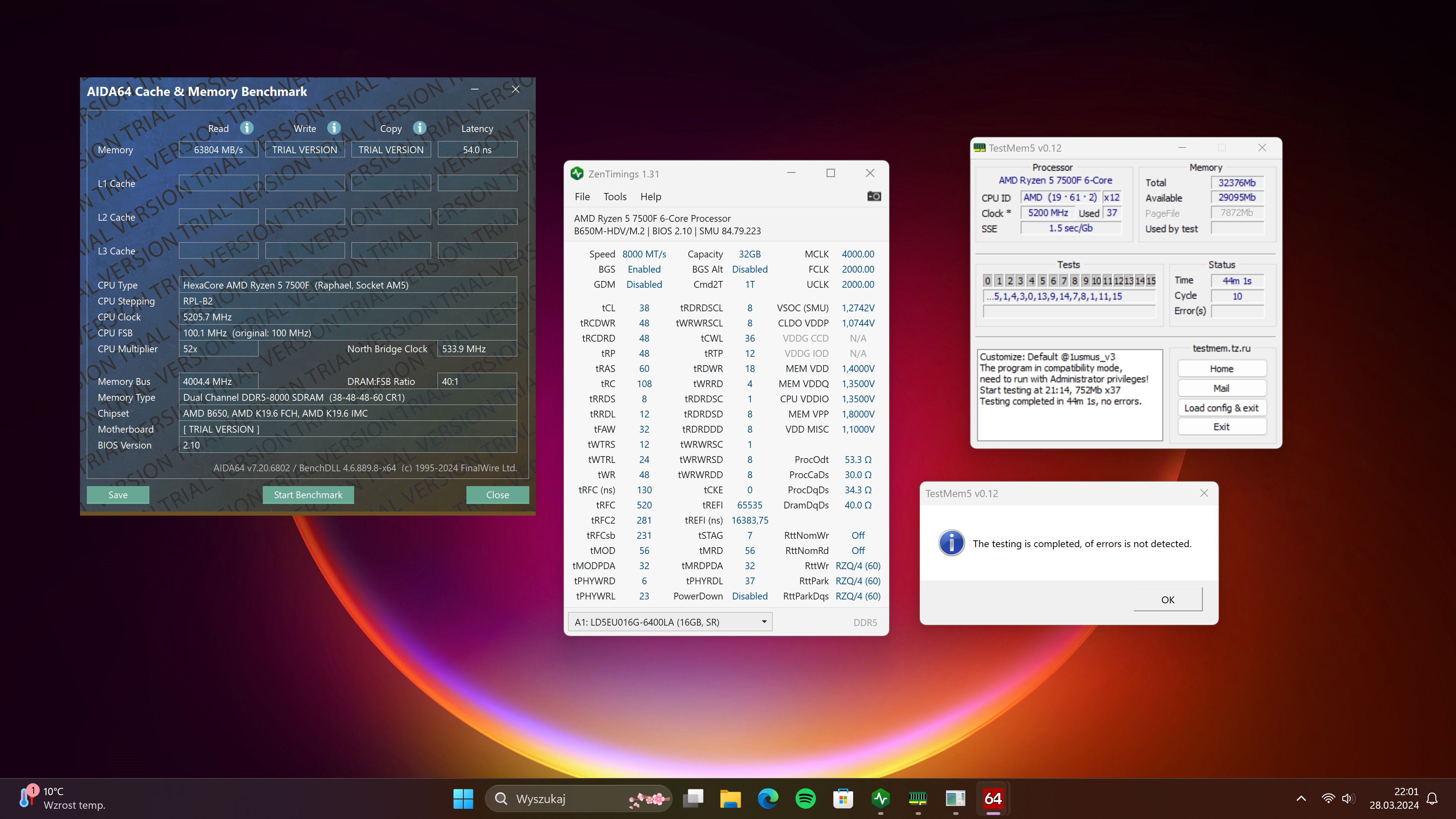

sniper76 198 Opublikowano 19 Sierpnia Opublikowano 19 Sierpnia @ju-rek Nie jestem tak mocno oblatany jak Ty kolego zaznaczysz w Zentimings, które to konkretnie ??
ju-rek 811 Opublikowano 19 Sierpnia Opublikowano 19 Sierpnia Godzinę temu, sniper76 napisał(a): zaznaczysz w Zentimings, które to konkretnie ?? te z B

wallec 1 917 Opublikowano 19 Sierpnia Opublikowano 19 Sierpnia Jak dasz 8000:2000:2000 to Ci opóźnienia w Aida znacząco spadną i wzrośnie 1% low. 2200Fclk jest dobre dopiero do 8800MT JUz lepiej atakować 8400:2100:2100 niż 8000:2200:2000 Zaufaj mi, wiem co mówię mam najniższą latencje na AMD w historii tego forum

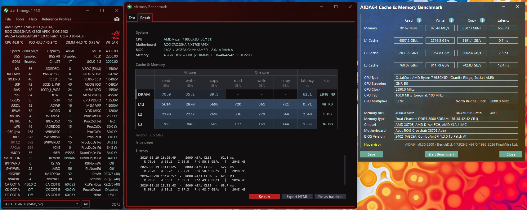

Dimazz 859 Opublikowano 20 Sierpnia Opublikowano 20 Sierpnia u mnie na 9800x3d jest 80 ms i nie chce zejść niżej
Grolshek 1 374 Opublikowano 20 Sierpnia Opublikowano 20 Sierpnia (edytowane) 1 minutę temu, Dimazz napisał(a): u mnie na 9800x3d jest 80 ms i nie chce zejść niżej Zrobiłeś to wszystko i nic nie dało? Niemożliwe. Ja robiłem punkt po punkcie i wyniki świetne. Co prawda w loterii Hynixy A-die się trafiły może to przez to? nie wiem. Nie znam się. https://ithardware.pl/poradniki/poradnik_podkrecania_oraz_optymalizacji_pamieci_ddr5-44907.html 5 minut temu, Zachy napisał(a): To praktycznie przez caly zywot PC AMD goni intela, a nie odwrotnie Do momentu wydania pierwszego Ryzena 6/12. Wtedy Intel ogarnął że jest coś nie tak. Edytowane 20 Sierpnia przez Grolshek 1

wallec 1 917 Opublikowano 20 Sierpnia Opublikowano 20 Sierpnia Godzinę temu, Zachy napisał(a): @wallec ale x3d maja wyzsza latencje niz non-x3d i jak sie kreci w okolicy 60ns to jest juz bdb. Wiadomo ale 8000:2000:2000 8400:2100:2100 8800:2200:2200 ma niższa latencje niż takie totalne desynchro Godzinę temu, Grolshek napisał(a): On ma pierwszy raz porządny procesor porządnej firmy. Daj mu się pojarać Popatrz na datę mojego screenu z ramem 8000
sniper76 198 Opublikowano 20 Sierpnia Opublikowano 20 Sierpnia @Dimazz Włącz dla samej ciekawości Latency Killer, który zbije te 5-7ns patrząc w syntetyku nie polecam, gdyż wprowadza stuttering w grach, a szczególnie mocno czuć w zepsutym Battlefield 6 @ju-rek Dziś postaram się sprawdzić jak wstanie 8k z Twoją wskazówką 👌 1
Zachy 888 Opublikowano 20 Sierpnia Opublikowano 20 Sierpnia (edytowane) 1 godzinę temu, Dimazz napisał(a): u mnie na 9800x3d jest 80 ms i nie chce zejść niżej A pokaz ZenTimings ? Edit: A dales wyzej Musisz potweakowac 2 i 3 rzad glownie, to do 66-68ns zejdziesz bez problemu. Edytowane 20 Sierpnia przez Zachy 1

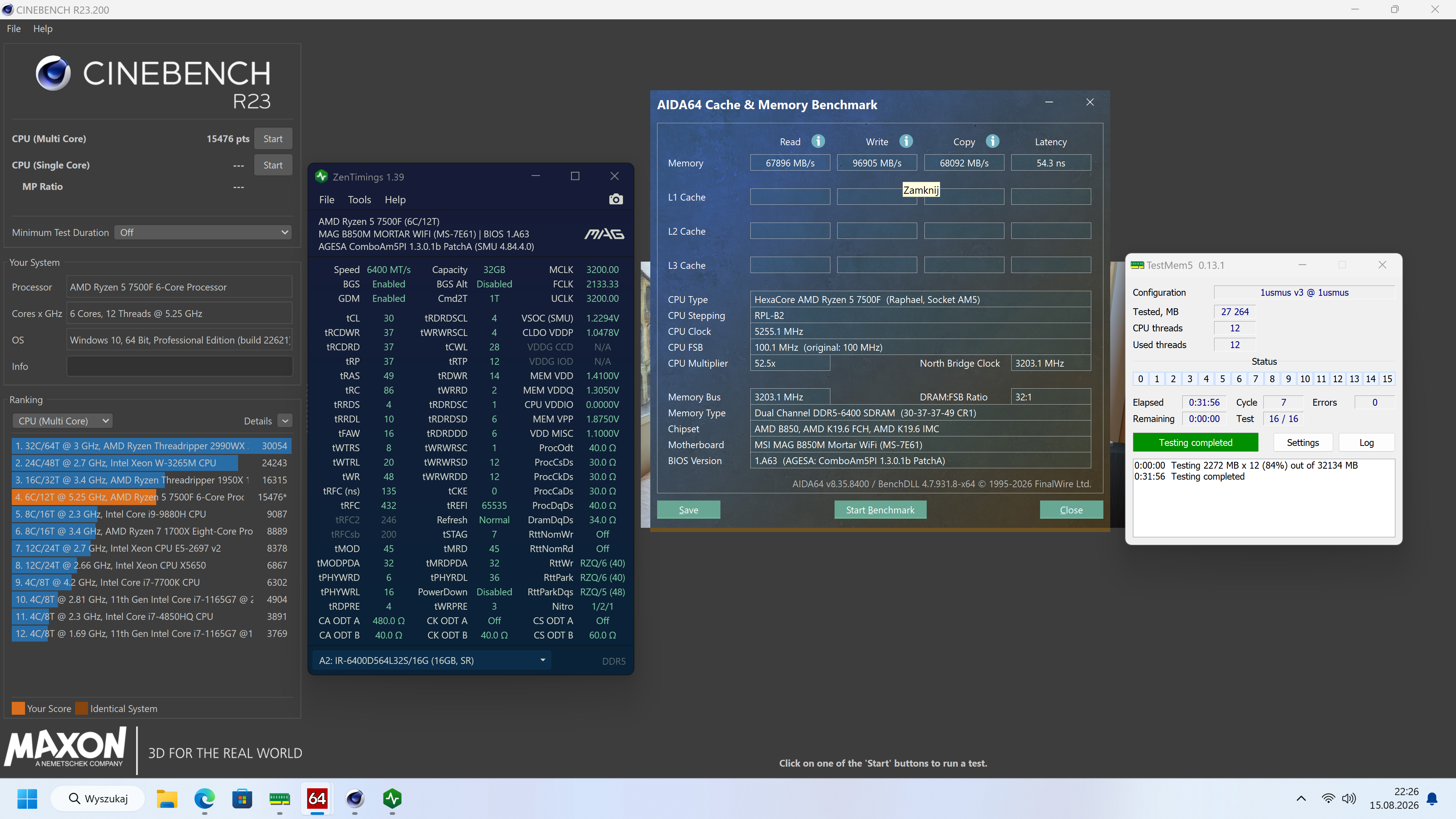

ju-rek 811 Opublikowano 20 Sierpnia Opublikowano 20 Sierpnia 3 minuty temu, Zachy napisał(a): Pewnie na Epyc na tym ramie - 6600 1:1 powinno byc bezproblemowe dla Twoich kostek No mój 6600 nie zrobi stabilnie, ale za to robi RCDRD 45 przy 8300

wallec 1 917 Opublikowano 20 Sierpnia Opublikowano 20 Sierpnia To najlepsze rezultaty dla obu ustawień czy „pierwsze lepsze jakie wyszły”?
ju-rek 811 Opublikowano 20 Sierpnia Opublikowano 20 Sierpnia W aida64 sprawdzałem na IF 2000 kilka razy, bo sam byłem zdziwiony. Reszta po raz pierwszy i ostatni, nie wybierałem najlepszych, czy najgorszych. Testy robione po 4 min, od uruchomienia, aby wszystkie procesy siadły. Procesy systemowe z włączonym Chrome w tle (forum) 1
