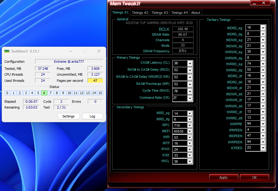

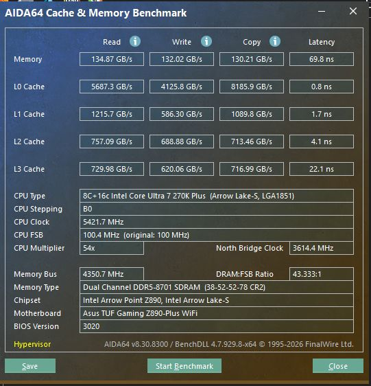

Ja dla swoich pamięci zastosowałem mieszane OC. Ustawiłem 8666MHz i lekko podciągnąłem BCLK w trybie asynchronicznym. To dało w sumie około 8700MHz.
Tej granicy na razie nie jestem w stanie przekroczyć. Wygląda na to, że płyta wysiada.
na niższych częstotliwościach niestety niewiele mogę zdziałać. Mimo trybu bypass mode płyta nie pozwala ustawić napięcia dla pamięci powyżej 1.4V.
Nie wiem czy tak ma być czy to wina biosu, który jest w wersji beta.
