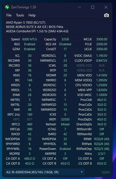

Umpero 979 Opublikowano 6 Lipca Opublikowano 6 Lipca Ekipa co tu jeszcze można przyciaśnić? To co na załączonym zrzucie to ustawienia, które mi doradziło AI. Na tych jest stabilnie. Pamiątki to Goodram 6000 36 44 44.
Grolshek 1 375 Opublikowano 6 Lipca Opublikowano 6 Lipca 29 minut temu, Umpero napisał(a): Ekipa co tu jeszcze można przyciaśnić? To co na załączonym zrzucie to ustawienia, które mi doradziło AI. Na tych jest stabilnie. Pamiątki to Goodram 6000 36 44 44. Jak Goodramy to może moje? 2
tomcug 4 313 Opublikowano 6 Lipca Opublikowano 6 Lipca To już zależy, czy są na tych samych kościach. Te od @Grolshek na pewno są A-die, te CL 36 mogą być M-die. Wtedy trzeba będzie wyżej tRFC ustawić. 1
adi123x 11 Opublikowano 6 Lipca Opublikowano 6 Lipca (edytowane) 53 minuty temu, Umpero napisał(a): Ekipa co tu jeszcze można przyciaśnić? To co na załączonym zrzucie to ustawienia, które mi doradziło AI. Na tych jest stabilnie. Pamiątki to Goodram 6000 36 44 44. nitro 1/2/0 albo 1/2/1 ale mozesz potrzebowac wiecej vddp z tego co kojarze gdm off scle na 5/5 i nie rob wszystkiego na raz no i pozniej fclk, sprobuj 2200 i odpalic y-cruncher vt3 i fftv4 i porownaj predkosci iteracji, nie moga sie wachac bo jak wachaja to fclk nie jest stabilne i jeszcze by sie znalazlo pare detali Edytowane 6 Lipca przez adi123x 1
Umpero 979 Opublikowano 6 Lipca Opublikowano 6 Lipca 17 minut temu, tomcug napisał(a): To już zależy, czy są na tych samych kościach. Te od @Grolshek na pewno są A-die, te CL 36 mogą być M-die. Wtedy trzeba będzie wyżej tRFC ustawić. No właśnie kij go wie na jakich kościach bo niczym nie idzie sprawdzić. Ani typhon burner ani zentimings ani hwinfo nie chcą pokazać. Czytałem na reddicie wątki gdzie użytkownicy się skarżyli, że ich Goodramy też nie chcą takiej informacji ujawnić.
adi123x 11 Opublikowano 6 Lipca Opublikowano 6 Lipca (edytowane) 16 minut temu, Umpero napisał(a): No właśnie kij go wie na jakich kościach bo niczym nie idzie sprawdzić. Ani typhon burner ani zentimings ani hwinfo nie chcą pokazać. Czytałem na reddicie wątki gdzie użytkownicy się skarżyli, że ich Goodramy też nie chcą takiej informacji ujawnić. po trfc sprawdz, normal refresh i jak odpali 120ns to a die jak nie to m die proste przy 6000 mt/s to 360 Edytowane 6 Lipca przez adi123x 1

Umpero 979 Opublikowano 7 Lipca Opublikowano 7 Lipca (edytowane) 1 godzinę temu, wallec napisał(a): https://ithardware.pl/poradniki/jak_podkrecic_pamiec_ram_poradnik_2026-51730.html @tomcug szacun. Piękny artykuł W dniu 6.07.2026 o 22:43, adi123x napisał(a): po trfc sprawdz, normal refresh i jak odpali 120ns to a die jak nie to m die proste przy 6000 mt/s to 360 Wstały na 360. Czyli te lepsiejsze? Nie wiem tylko jak ten Refresh zmienić na normal. Edit...... Zmieniłem na refresh normal i jednak nie wstają. Czyli te gorsze... Pobawię się w najbliższym czasie wedługo poradnika od tomcuga. Mam tylko jedno być może głupie pytanie... Ten test vt3 i fftv4 to odpala się jakoś łącznie? Do tej porty testowałem tylko z użyciem vt3. Czy po prostu jeden, a później drugi? Edytowane 7 Lipca przez Umpero
adi123x 11 Opublikowano 7 Lipca Opublikowano 7 Lipca 47 minut temu, Umpero napisał(a): Piękny artykuł Wstały na 360. Czyli te lepsiejsze? Nie wiem tylko jak ten Refresh zmienić na normal. Edit...... Zmieniłem na refresh normal i jednak nie wstają. Czyli te gorsze... Pobawię się w najbliższym czasie wedługo poradnika od tomcuga. Mam tylko jedno być może głupie pytanie... Ten test vt3 i fftv4 to odpala się jakoś łącznie? Do tej porty testowałem tylko z użyciem vt3. Czy po prostu jeden, a później drugi? łacznie mozna 1

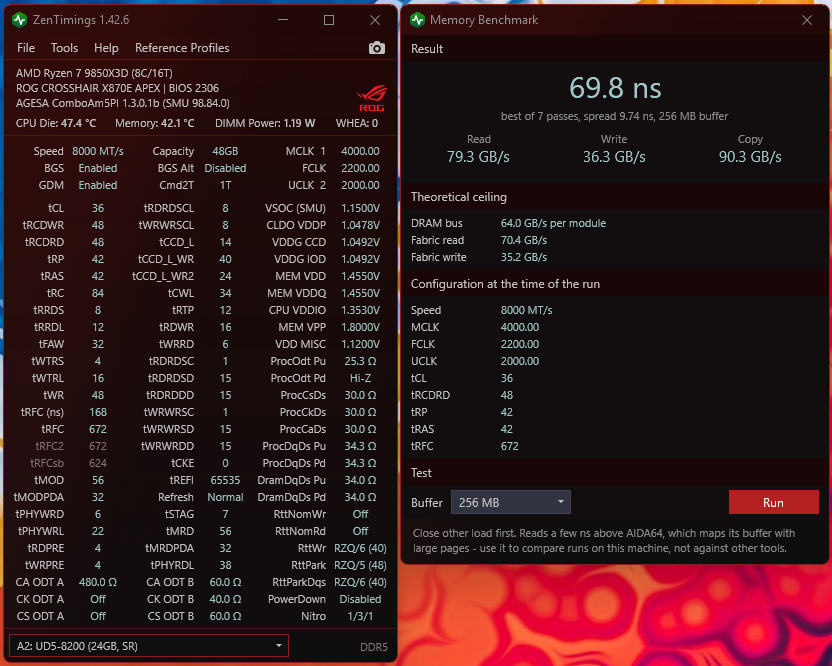

ju-rek 811 Opublikowano 27 Lipca Opublikowano 27 Lipca Fajna wersja ZT - https://github.com/deadfellow34/ZenTimings/releases/tag/v1.41.1 2
ket_rab 487 Opublikowano 27 Lipca Opublikowano 27 Lipca (edytowane) 1.39 vs 1.41.1 Jest nowy bios 2402 oficjalny z AGESA ComboAM5 PI 1.3.0.1b Patch Edytowane 28 Lipca przez ket_rab jest nowsza wersja :) 1

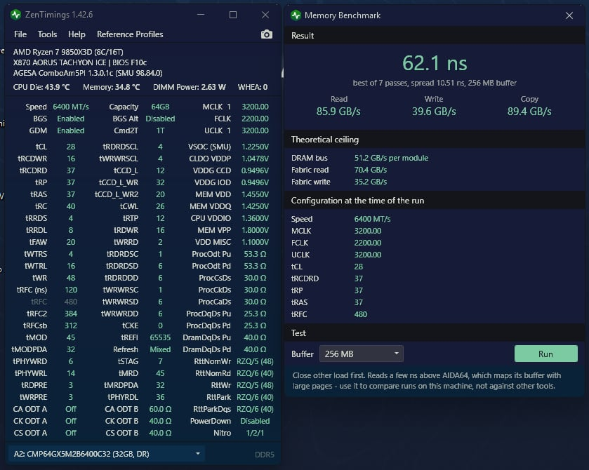

QuBBa22 9 Opublikowano 28 Lipca Opublikowano 28 Lipca Ma ktoś jakiś pomysł jak wyrównać tPHYRDL na MSI B850? Na poprzednim Asrocku B650 robiło się to z automatu, niezależnie czy 6000 czy 6400 mt/s i z GDM OFF. Teraz jedynie wyrównuje mi 36/36 przy 6000 GDM ON, przy GDM OFF robi się 35/37. Przy 6400 nawet z ON jest 36/38. Testowałem niższe i wyższe napięcia główne, inne terminacje i luźne nitro. Jedyne co to nie testowałem starszych biosów i luźnych timingów na próbę. Timingi przetestowane wzięte z poprzedniej płyty.
