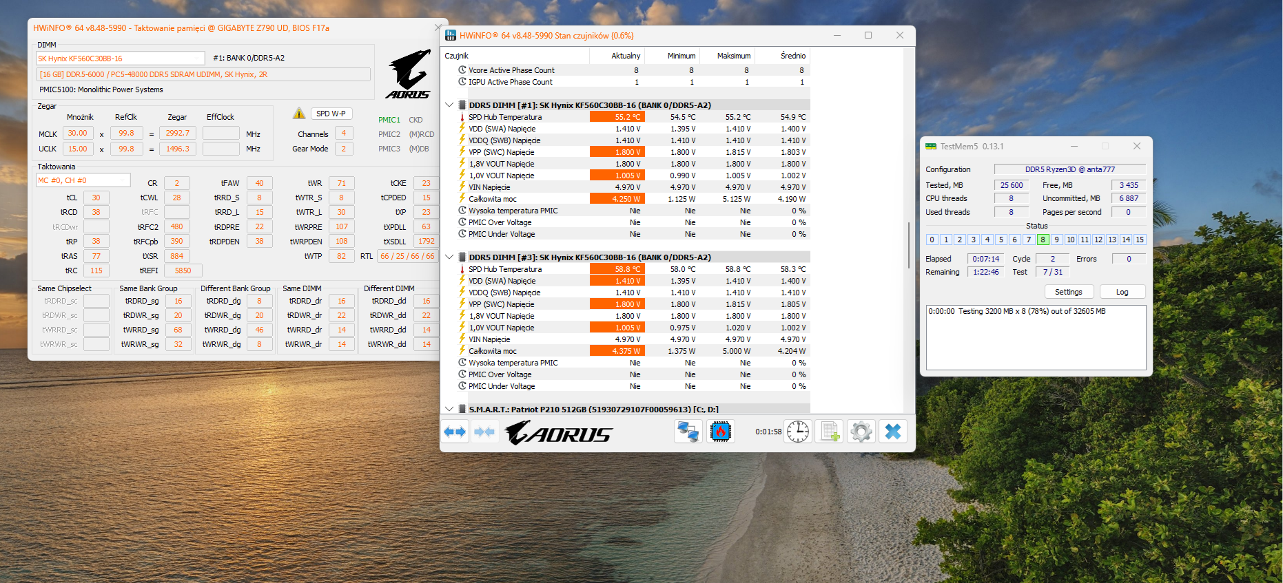

No dobra, sprawdziłem temperaturę ramu na dwóch różnych napięciach.
1. VDD i VDDQ 1,35V
Temperatura startowa 35 st. , wygrzewanie 10 minut TM5 anta777, temperatura końcowa 55,8 st.
2.  VDD i VDDQ 1,45V
Temperatura startowa 35 st. , wygrzewanie 10 minut TM5 anta777, temperatura końcowa 58,0 st.
W obudowie tylko 2x120 na górze.
Edytowane przez wamak

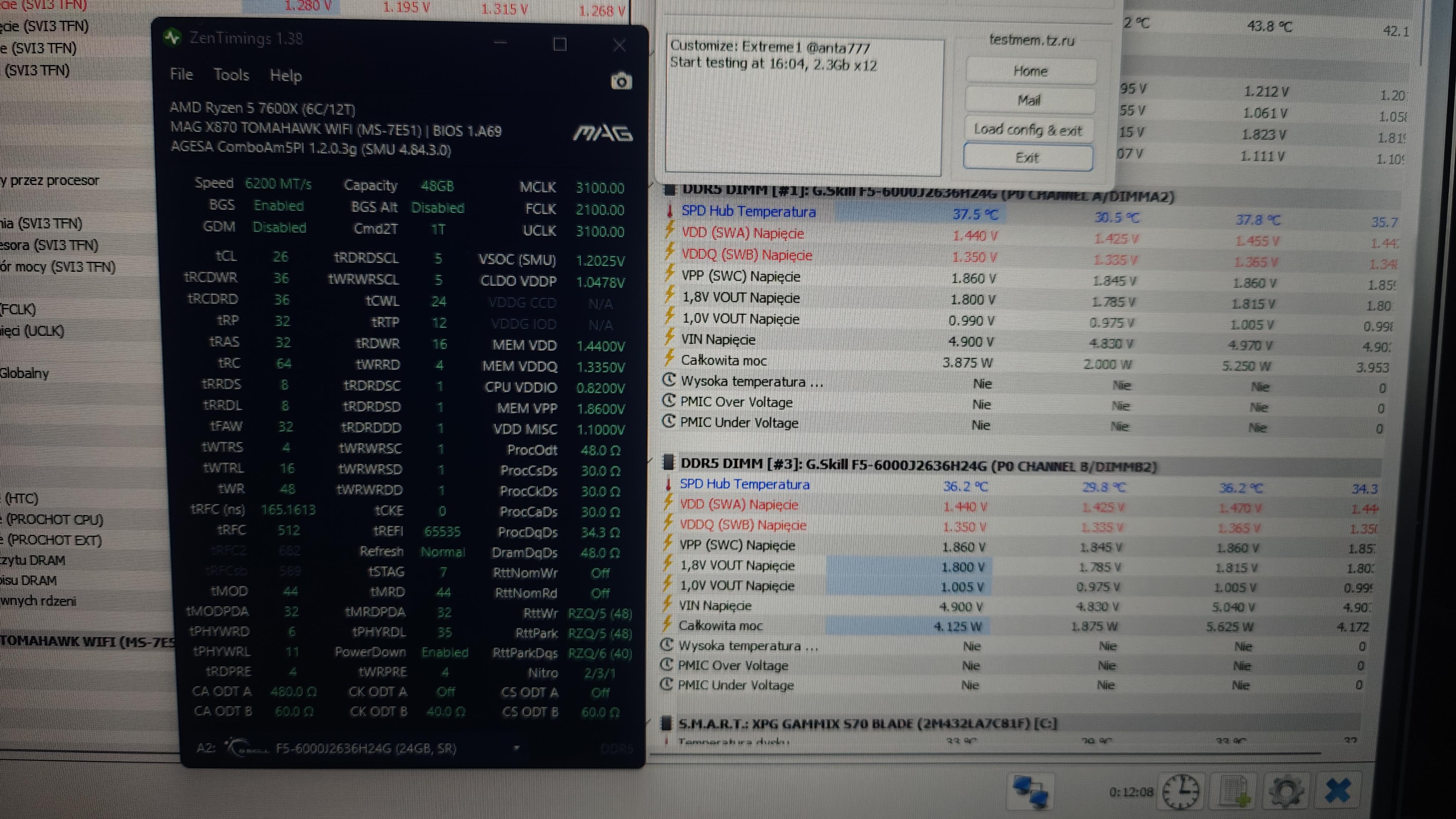

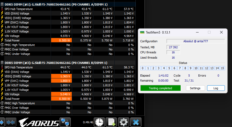

54 minuty temu, NoviAMG napisał(a):
Trochę zszedłem, jest stabilne. Co dalej ?
Jak naciśniesz Windows+Shift+s i zaznaczysz sobie wycinek to to forum idealnie go tu wklei za pomocą ctrl+v. Screeny z telefonu są mocno niewyraźne.

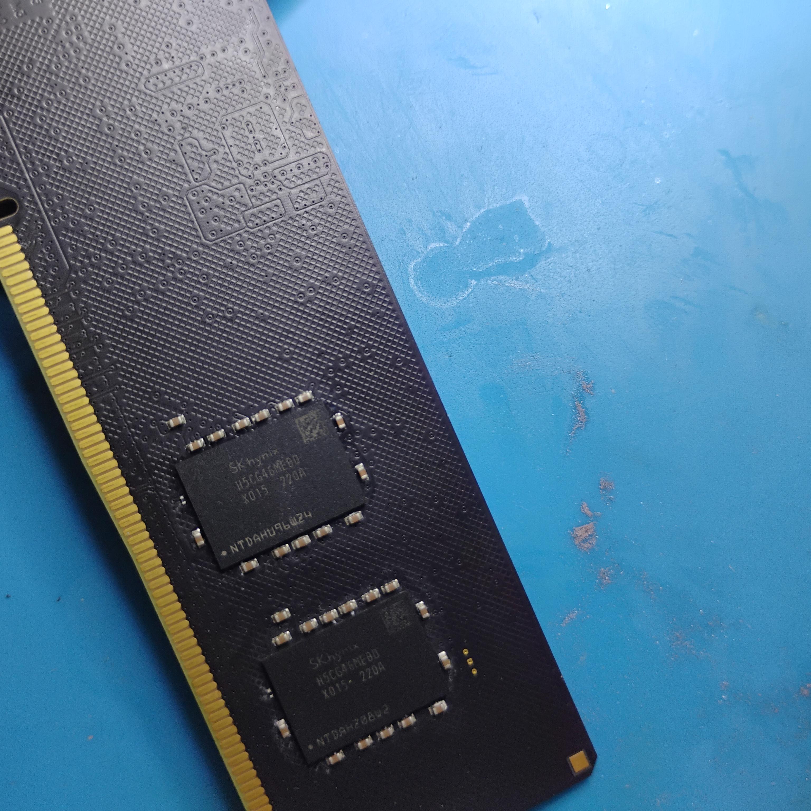

 Pamięć diy na układach Hynix M-die   trafiły się dobre sztuki na  VDD i VDDQ 1,40V robią CL30 . Gdzie reszta na takim samym napięciu nie daje rady  na 6000mhz cl38 . Próbowałem zejść na 1.35 V ale jest niestabilnie .

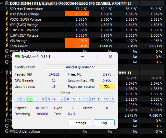

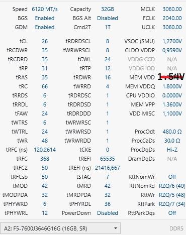

U mnie jest cos takiego, na 1.54V
Działa to bez problemu juz bardzo długo, jak widac nawet po wielu latach absolut przechodzi. W dodatku podczas benchmarka pod procesor w grach to taki ram bierze od 0.6 do 1W, dla jednej kostki pamieci.
To, że ktos ma na ramie 1.35 czy 1.45 w grze nie zrobi praktycznie zadnej roznicy, a FPS jest mniejszy i albo procesor mocniej krecisz albo po prostu grasz z nizszym FPS. Wrzuc w te ramy wiecej napiecia nie rozumiem, tego strachu przed 1.55V, wszak czesc producentow wypuszczala ramy na takim napieciu. Byle ram przy wlasnie jakis Absolutach mial temp w miare rozsadne. W grze to i tak przy 1W beda okolice 37-40C

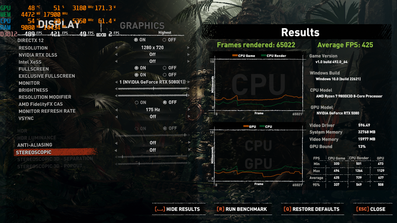

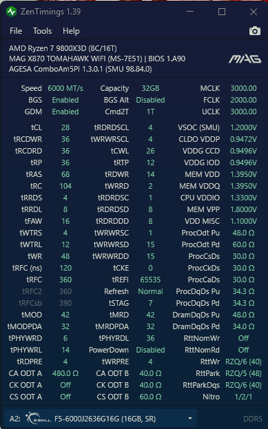

17 godzin temu, sniper76 napisał(a):
@Slayer
Jak chcesz podłubać to zerknij :)
beznadziejnie wyglada to. tFAW 16 jest bezsensu. Poniewaz IMC limituje to do 20. Wiec mozesz sobie tam wrzucic nawet 1 niczego to nie zmieni. Sprawdz. Najlepsza wydajnosc jest przy 24.
Ustawienia pamieci, polecam sprawdzac w SoTTR na 720p i ustawienia najwyższe preset. Wiecej FPS = lepsze nastawy. Tutaj 5450Mhz procesor bierze od 70 do 110W przy benchmarku, najczesciej to sa okolice 85W, pamiec zadowala sie w porywach do 1W. + dodatkowo jeszcze jest bottleneck od strony GPU wiec pewnie by wiecej FPS pokazalo. No ale jezeli ktoś ma podobny sprzet i wypluwa mu zauwazalnie mniej  FPS no to najpewniej po prostu  słabe nastawy.

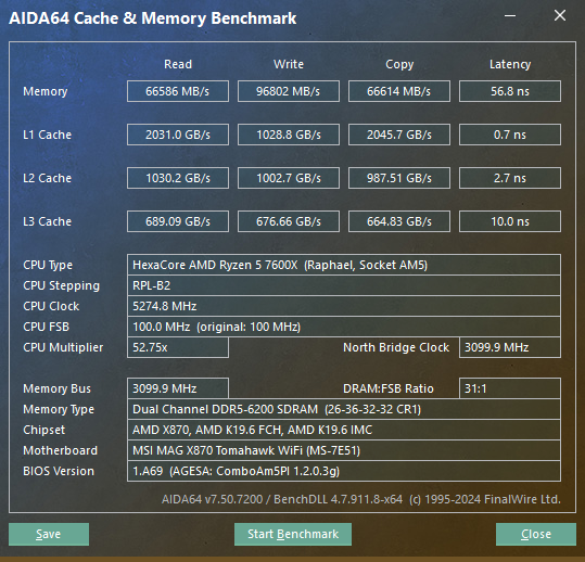

1 minutę temu, NoviAMG napisał(a):
@maxmaster027
czy jest racjonalny sens dokładać 0.1v tylko dla jednego timingu :)? Masz 9800x3d, i w dodatku tak niefartownie trafiłeś imc :o . W sotrze na tym ramie kręciłem ponad 440fps na 9800x3d i 9070xt. Spróbuję poprawić tfaw , dodatkowo trrds, trrdl, no i spróbuję niżej zrzucić trcd, ciekawe czy pc wstanie
Realnie w grze to sie przeklada na 0.1W wiecej uzycia prądu. Także nie ma z tym problemu.
440FPS ale na ustawieniach LOWEST a nie highest. Poza tym, sterowniki nvidia robią wiekszy narzut na CPU wiec tu też nie bedziesz miał przełożenia 1 do 1.
Tak IMC jest z pupy wymaga 1.295V dla 6200, dlatego wole trzymac na 6120 przy 1.27V, FPS tez jest lepszy bo zegar CPU jest troszke szybszy.
Same czasy dostępu to nie wszystko, poniewaz nie zawsze sie to przeklada na FPS w grze. Np przestawiajac niektore timing zamiast 8 na 4, czasy w Aidzie leca w dół(czyli dobrze mniejszy ns), ale FPS leci tez w dól

W dniu 5.06.2026 o 16:20, Montezuma napisał(a):
Też to mi się nie podobało.
Pamięci kręcę tylko z profilu XMP/EXPO.
Zmieniasz dzielnik dla pamieci, a nie sam profil EXPO.
Generalnie producenci plyt dla kompatybilnosci powyzej 6000 wrzucaja 1:2,
ale niemadrym jest trzymanie takich ustawien, skoro 1:1 powinno dzialac.
Sprawdziłem różnicę w grach pomiędzy tFAW 16 i 24 i jest w granicach błędu pomiarowego ze wskazaniem jednak na 16.
Wg poradnika podkręcania na portalu, tFAW musi być przynajmniej czterokrotnością tRRD_S, więc jak tRRD_S jest 4, to tFAW może być 16.
