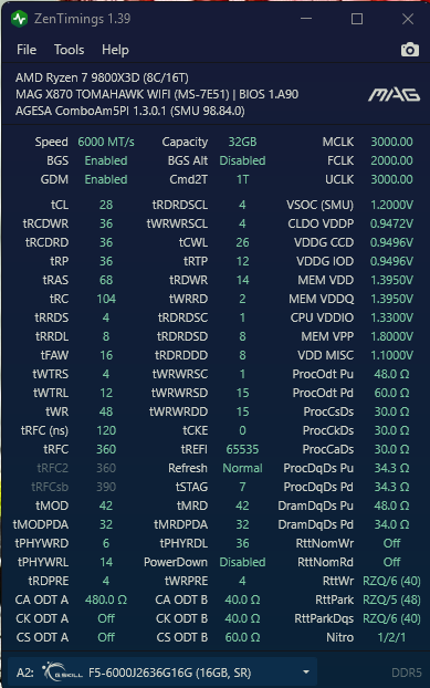

19 minut temu, wamak napisał(a):
Sprawdziłem różnicę w grach pomiędzy tFAW 16 i 24 i jest w granicach błędu pomiarowego ze wskazaniem jednak na 16.
Wg poradnika podkręcania na portalu, tFAW musi być przynajmniej czterokrotnością tRRD_S, więc jak tRRD_S jest 4, to tFAW może być 16.
Powinienies porównywać TFAW 20 vs 16.

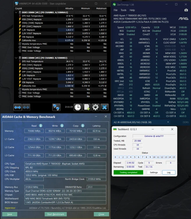

Vcolor 8200Mhz, które posiadam potrafią działać na 6000Mhz CL32-33-33 na niskich temperaturach kiedyś tam wrzucałem zrzut z ATC nikt tak naprawdę nie pokazał takich wyników poza mną bo jak pisałem nie jest to łatwo osiągalne. Dużo kitów może w ogóle nie wstawać na takich nastawach nie wspominając o stabilności.
Ile to niskie temperatury? Moje działają na 1,26-1,275V 6200 Cl 32-38-38. Czy coś tu jest nie tak ustawione?
Edytowane przez Grolshek

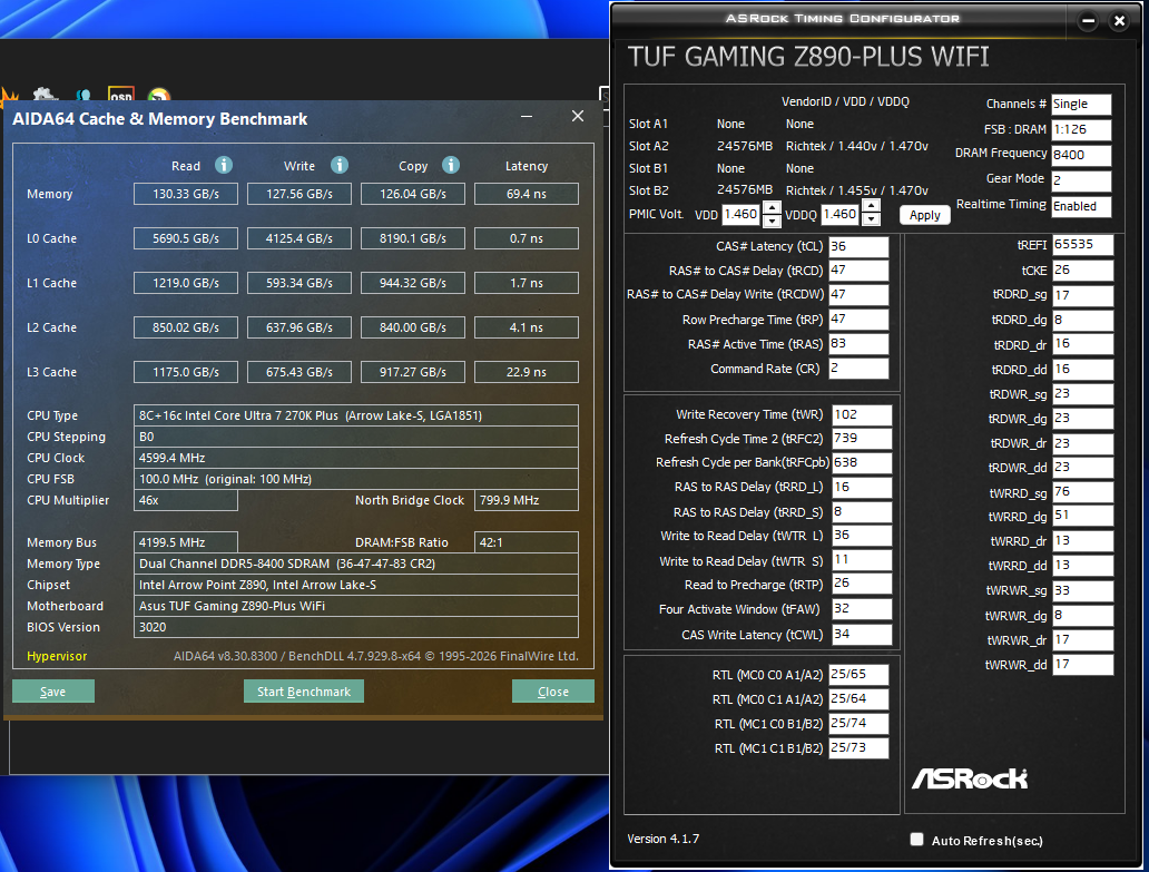

Godzinę temu, wallec napisał(a):
Spróbuj uzyskać coś takiego:
Tylko co z tego, nawet jak osiągniesz 10600MT/s na pamięciach to i tak bedziesz miał wolniej anizeli na 9800x3d. To tak ekscytujace jak podkrecanie pamieci na 8700G, tam IMC to jakies mega ogarnia nawet pamieci 9600Mhz , tylko co z tego skoro wydajnosc w grach sporo (kilometry) za 9800x3d z pamieciami 4800 JEDEC

Chciałbym zerknąć Twój ZenTimings gdzie masz wbite 6120cl26 :) może i ja coś u siebie poprawię :E
W dniu 8.06.2026 o 22:56, sideband napisał(a):
Vcolor 8200Mhz, które posiadam potrafią działać na 6000Mhz CL32-33-33 na niskich temperaturach kiedyś tam wrzucałem zrzut z ATC nikt tak naprawdę nie pokazał takich wyników poza mną bo jak pisałem nie jest to łatwo osiągaln. Dużo kitów może w ogóle nie wstawać na takich nastawach nie wspominając o stabilności.
Takie fikołki Pan robi z ramkami :woot:
Wrzucisz ATC to zerkniemy :D
12 godzin temu, sniper76 napisał(a):

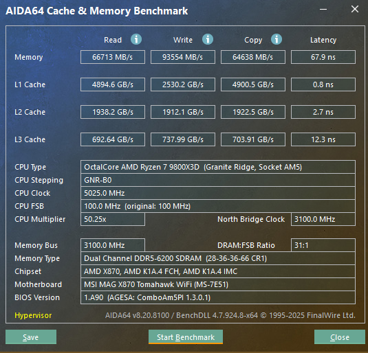

Wbiłem takie tam nic specjalnego ;)
28-36-36 kontra moje 32-38-38 i ogromne napięcie a u mnie wyniki o wiele lepsze :P
Coś tam masz nie tak chyba poustawiane.

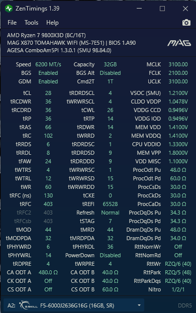

@Grolshek
Z napięciami nie schodziłem i zostawiłem domyślnie dla mojego kitu, czyli 6000MT/s 26 36 36 96 1.4V
Wbiję ostateczne timingi to wtedy zacznę szukać niższego napięcia. Po za tym latency na 7800X3D będzie zawsze niższe niż na 9800X3D - poprawcie mnie jeżeli wypisuję farmazony :E
@maxmaster027
Zrobię jak sugerujesz :thumbup:
