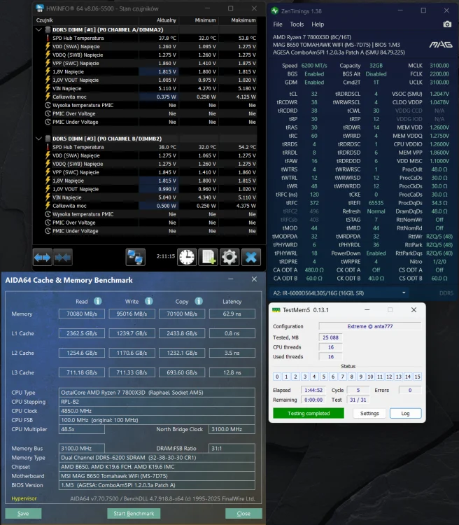

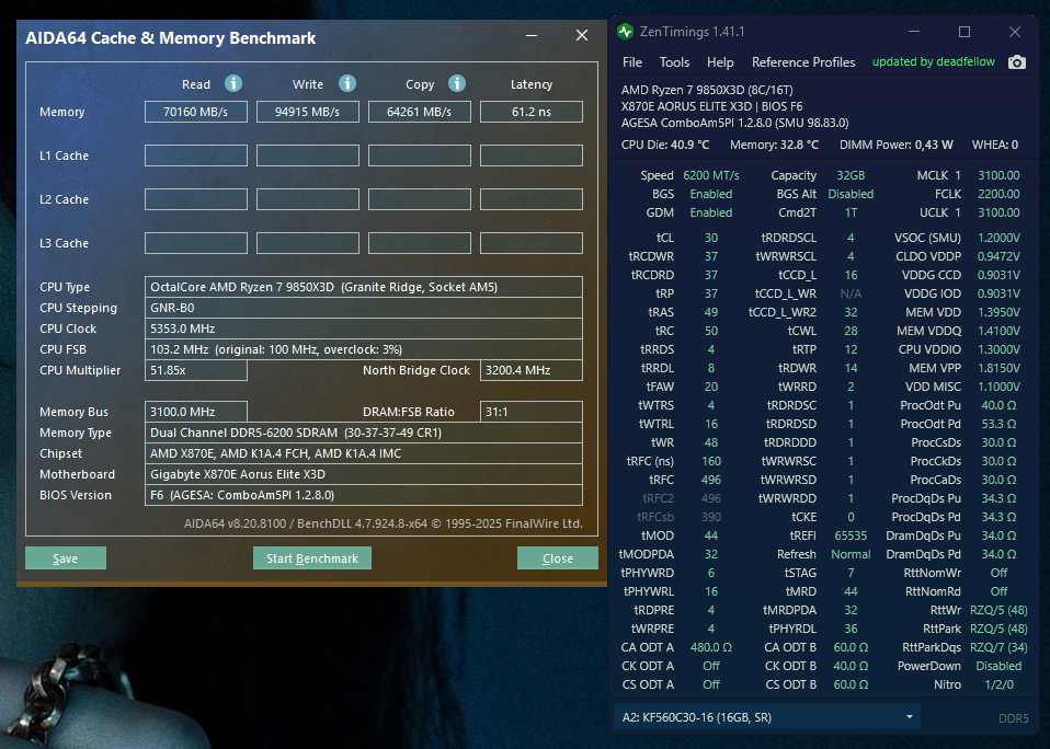

na powyzszych poscie ustawieniach bratu wywalala gra warhamer 3 wiec zresetowalem i wgralem te z automatu a ponizej na zdjeciu parametry i to jakis blad marginalny wychodzi wiec raczej nie oplaca sie nic grzebac.A nie wiem czemu moglo wywalac z gry
a wgl asus ma troche mylacy bios bo ma zakladke ai tweaker oraz advanced gdzie sa te same ustawienia jak ram timing czy pbo

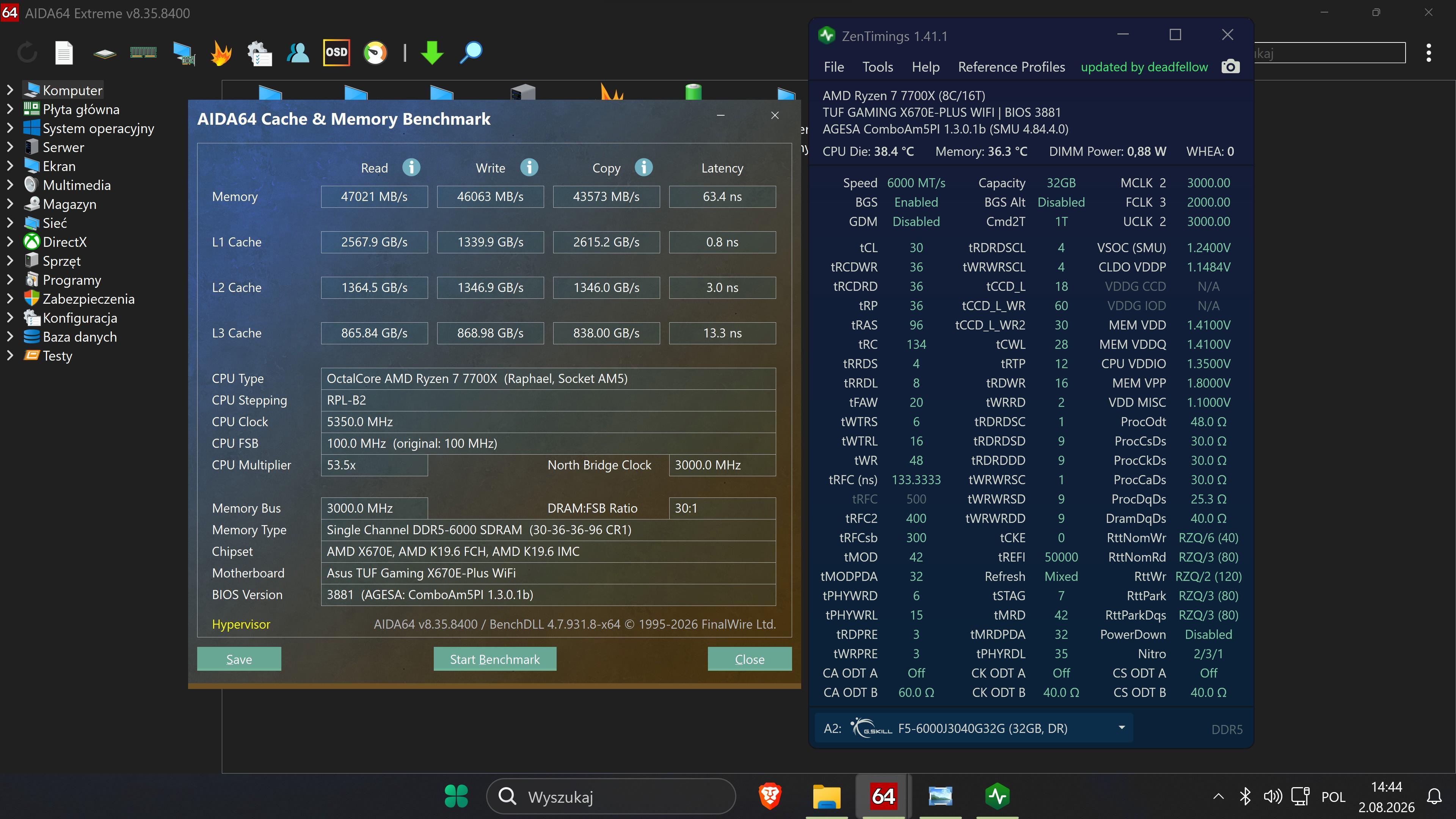

26 minut temu, MarcoSimone napisał(a):
@Grolshek A czemu taka sobie?
Nitro nie sprawdzałem.
Bo mam sporo luźniejsze timingi a wyniki lepsze więc coś jeszcze można ukręcić. Różnią się praktycznie tylko ustawieniem Nitro więc pomysł żeby zmniejszyć.

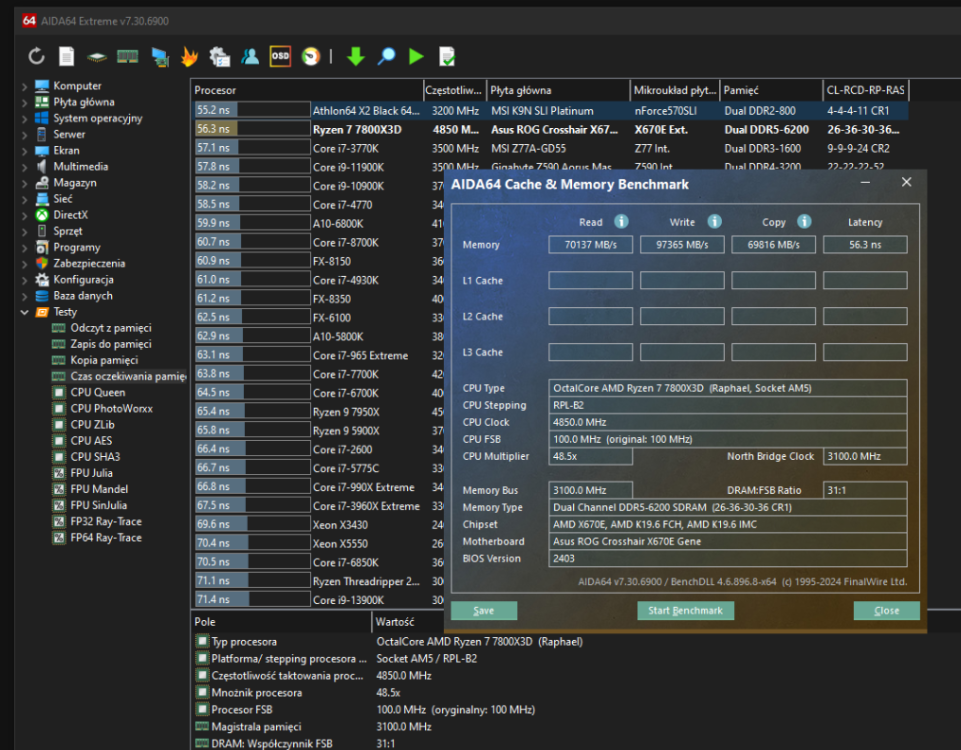

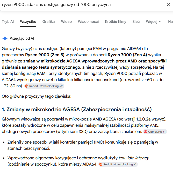

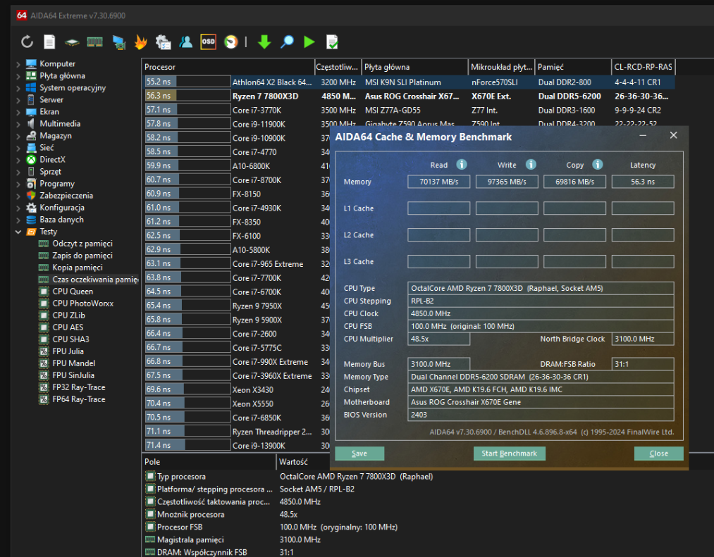

Na Ryzen 9000 będą słabsze wyniki (czas dostępu) w AIDA, niż na Ryzenie 7000 przy tych samych ustawieniach pamięci. Tak po prostu jest.
Edytowane przez wamak

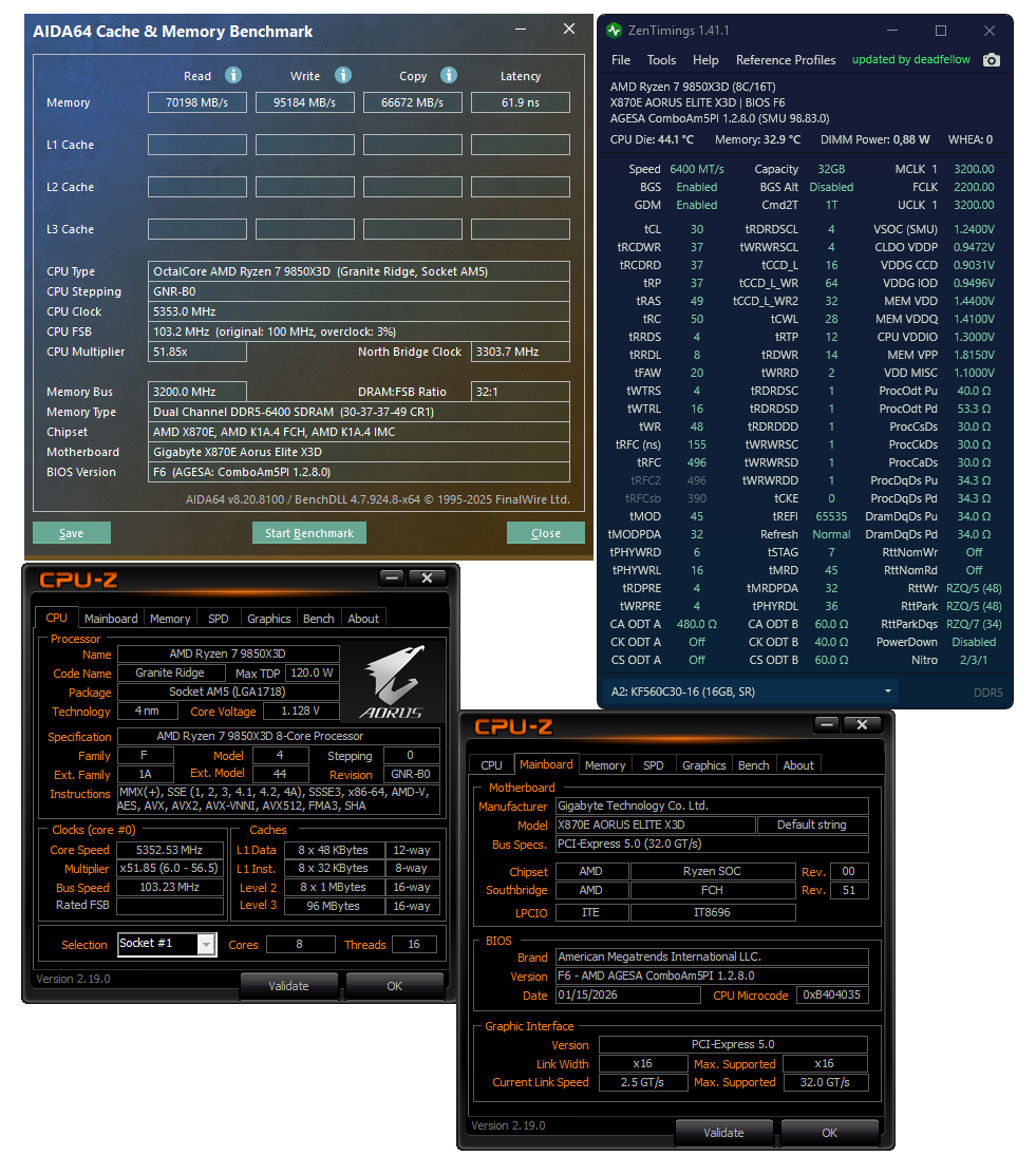

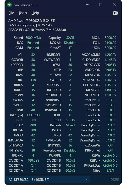

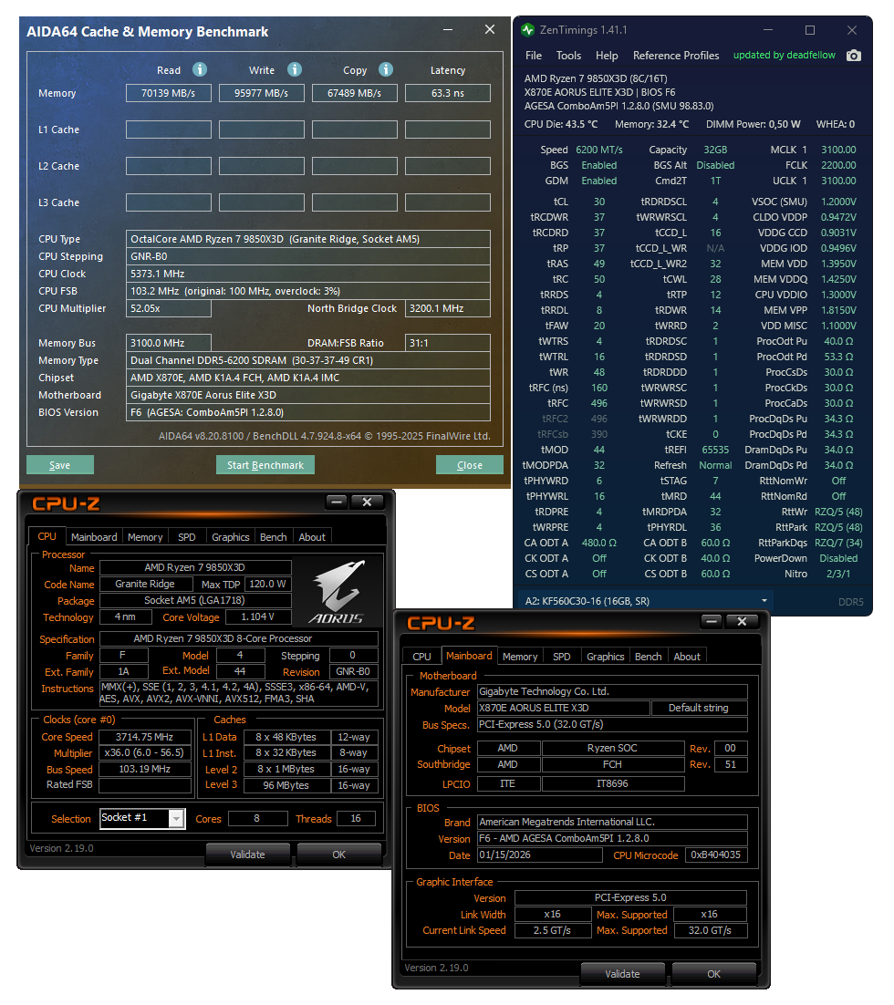

Hej.
Pierwsze dłubanie w ram z aiai. Dobrze to w miarę podobierane. Procek 9800x3d core 0-6 -30 i core 7 -20
Jest sens coś dalej robić?
Pamięci jak w stopce na Hynix A-Die
Edytowane przez jagsulek
A co to w ogole za kostki sa dokladnie?
Sprobuj takie luzne:
Tylko ze tu pokazuje na m-die v2, wiec TRFC mozesz nizej ustawic sobie na a-die (bo to chyba adie sa :D )
TRDWR i TRWRRD daj tez 16 i 2
Edytowane przez Zachy
  • Thanks 1

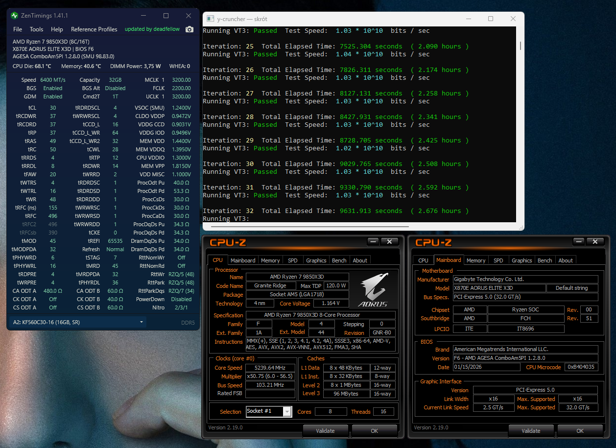

Ramki po wyjęciu z pudełka to CL26 1.4V :D puszczałem CL30 przy 1.3V i bez problemu system hulał :P
Wbicie CL32 jak sugerujesz, może stabilnie polecieć przy 1.25-27V :hmm: sprawdzę z ciekawości
W trakcie gry temperatura nie przekracza 38°C
Edytowane przez sniper76
