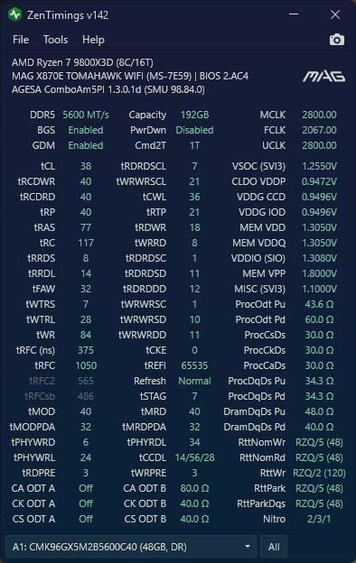

Ok, dzięki za pomoc z Latency 👍, Legacy wyszło 54.5ns , Level 2 68,8ns , różnic ogólnie nie widać podczas grania, ale zostawiłem polecone Level 2 👍.
  • 2 tygodnie później...
Przelatane ponad 20 godzin w BF6 i zero problemów :D
Wszystko ustawiłem tak na "czuja" bez wyciskania ostatnich soków.
Któryś z Was dłubał przy tych timingach ?? co ile schodzimy ??
Stabilne minimum ??
Edytowane przez sniper76

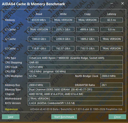

Na razie wróciłem do profilu 7800, taktowanie może bez szału ale z cyferek w aida jestem w miarę zadowolony:

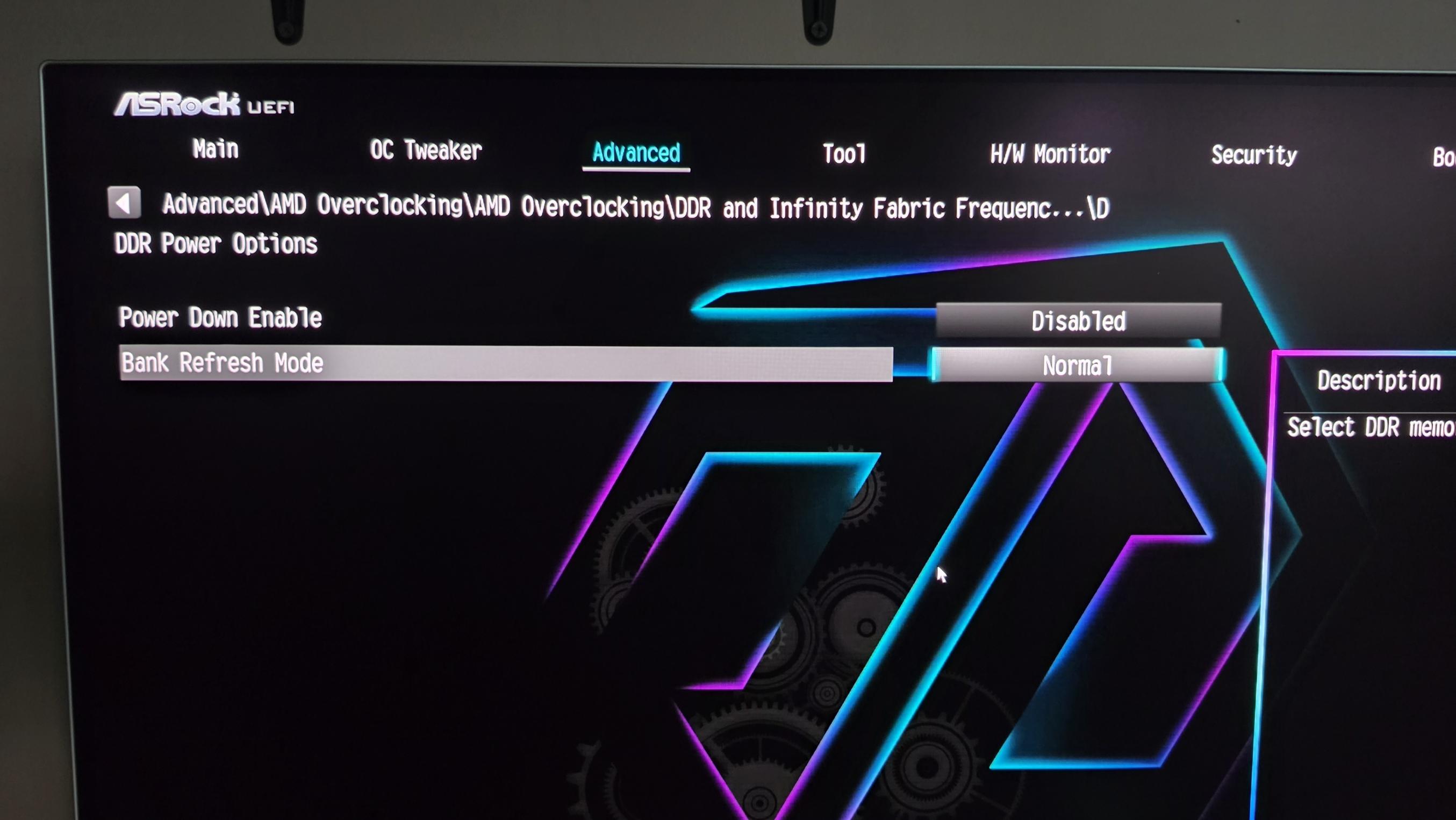

Wg testów od ASUS-a minimalnie lepszy jest normal:
https://rog-forum.asus.com/t5/technologies-explained/amd-am5-memory-refresh-update-bank-refresh-mode-explained/ba-p/1135076
Ale podobno, jak dobrze zoptymalizujesz relaxed (czyli obniżenie RFC2 i RFCSb do oporu), to może być marginalnie szybszy od normal (to info od Buildzoida). Generalnie uważam, że szkoda czasu, żeby kombinować, potencjalne zyski są marginalne. Zresztą na ASRocku chyba nawet nie da się przestawić na normal, ja na zwykłym taichi nie mam takiej opcji na najnowszym Biosie.
Da się. Na stwojej płycie mam ustawione na normal.
