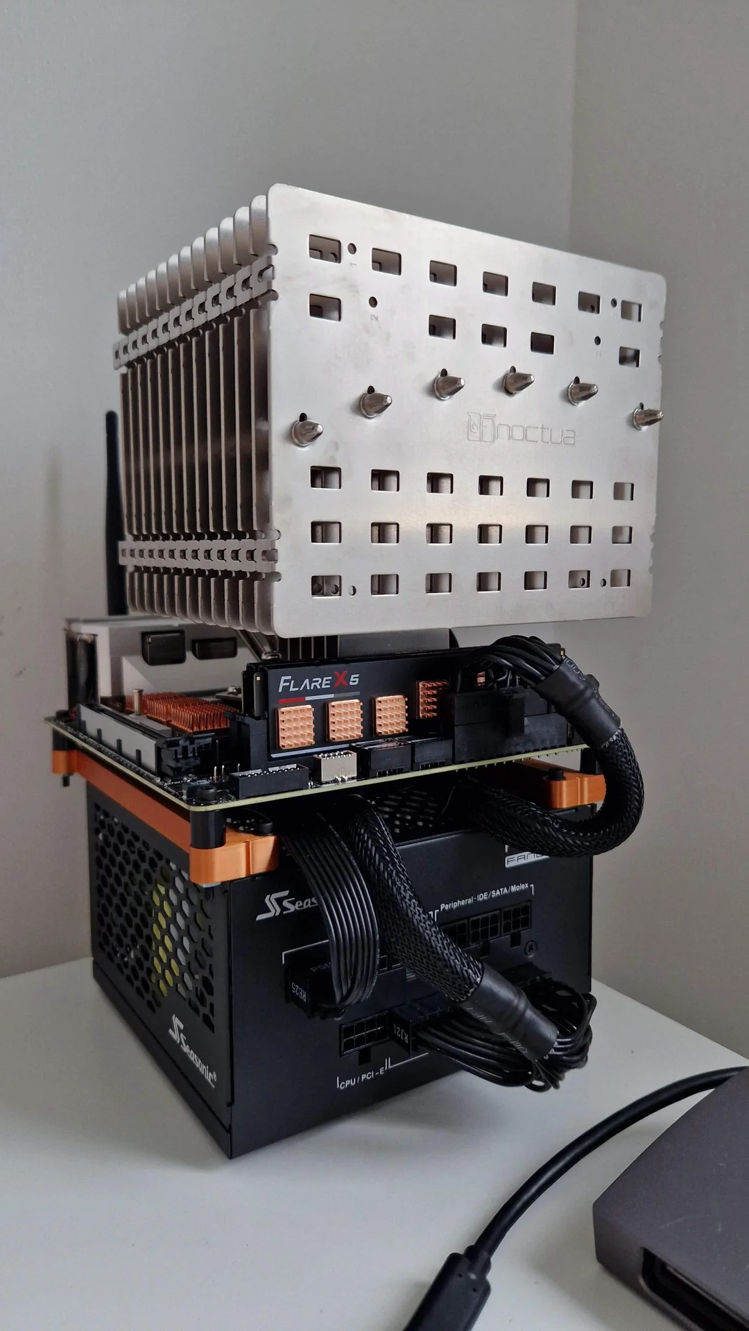

Keel 57 Opublikowano 1 Grudnia 2024 Autor Opublikowano 1 Grudnia 2024 (edytowane) No ciekawe, ale dla mnie za dużo kombinacji a po 3-4msc znowu zmiana pewnie.. a już na pewno w lato jak się przeprowadzę do nowego domu to pewnie wrócę do midi towerów Wrzuciłem noctue bo w dobrej cenie kupilem Foto Edytowane 1 Grudnia 2024 przez Keel

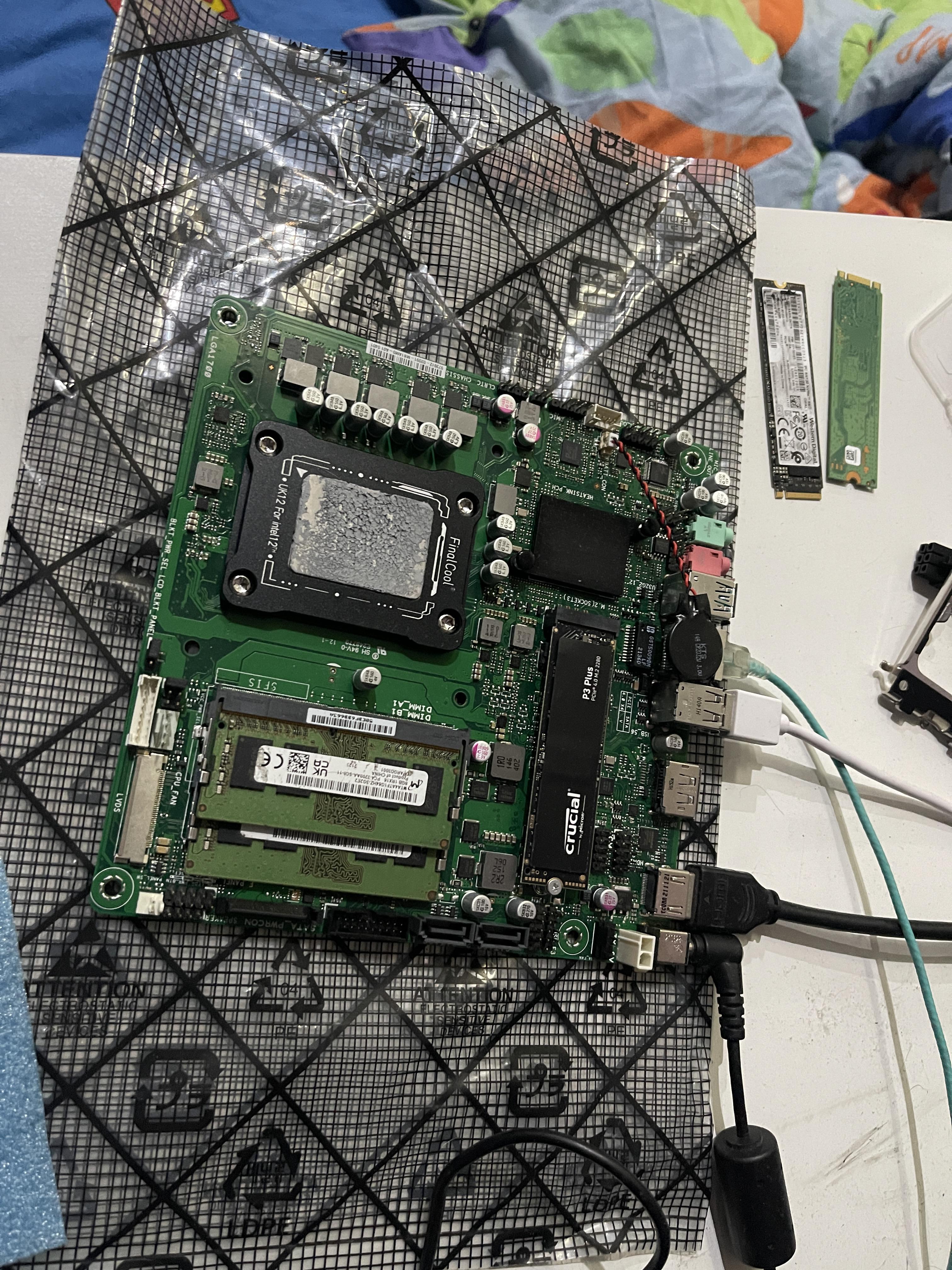

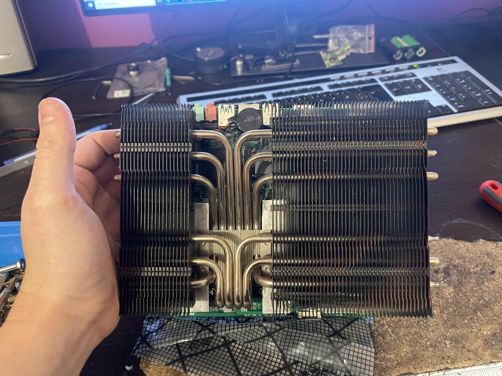

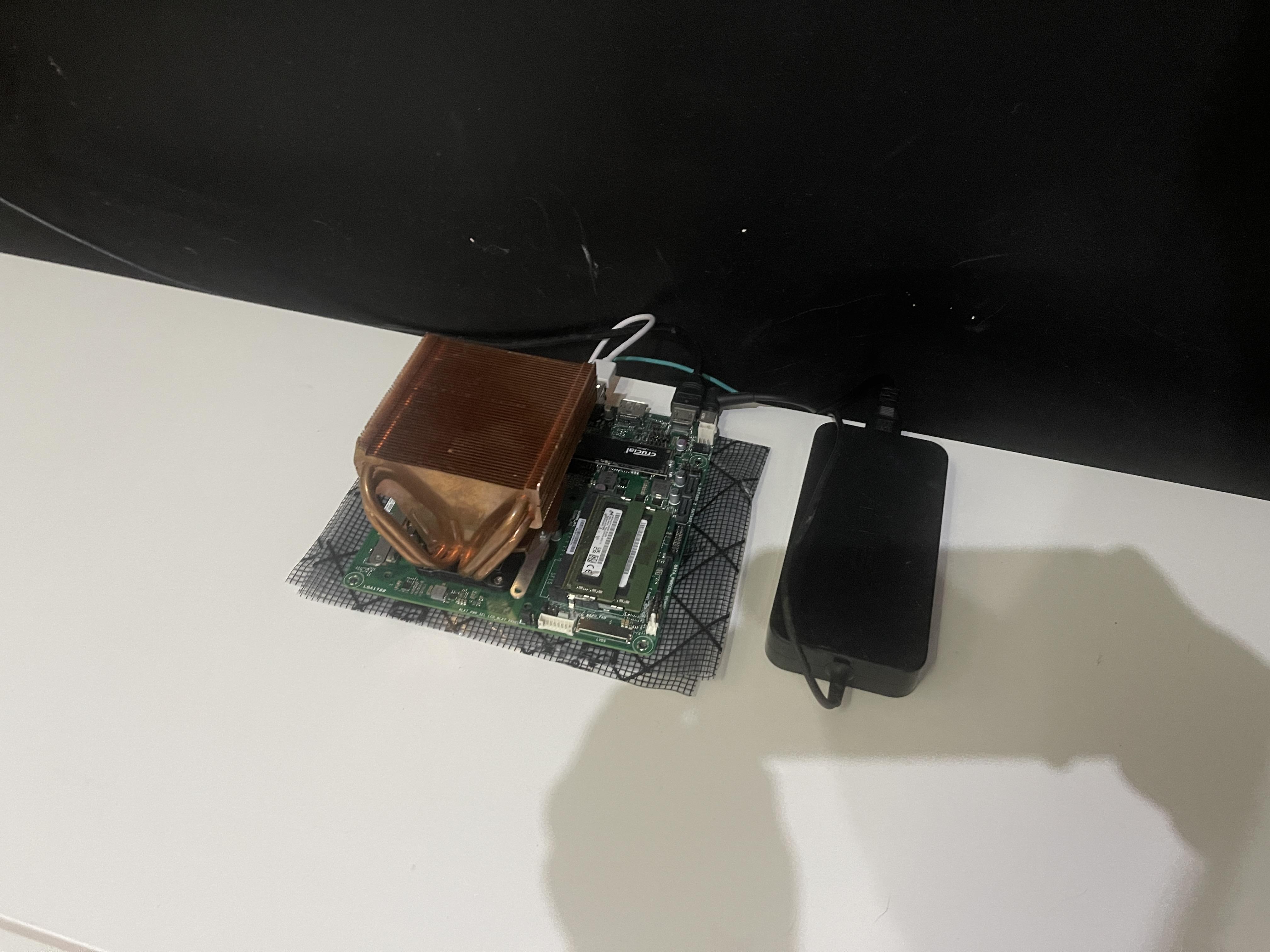

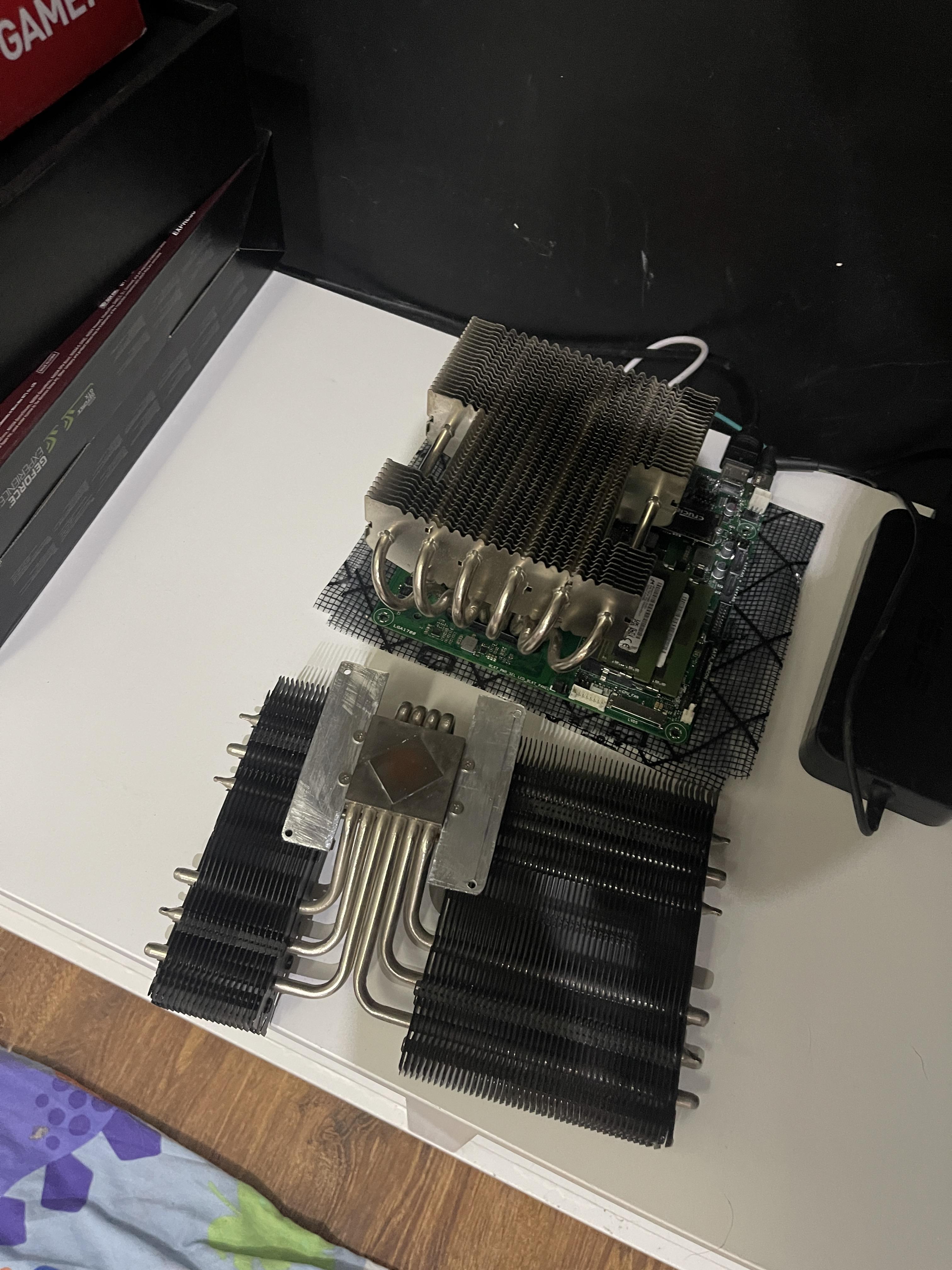

duniek 355 Opublikowano 10 Stycznia 2025 Opublikowano 10 Stycznia 2025 (edytowane) moj HTPC asus h610t-d4 csm i5 12400 2x8gb 3200 sodimm 4tb crucial P3 PLUS zasilacz asus 19V 6,32A (120W) cooler thermalright xp90c mobo 315 proc 500 (kupiony z rok temu) ram 70 dysk 800 zasilacz mialem (chyba od monitora 279q) cooler u mnie juz z 10lat jest albo dluzej poczatkowo mialem zasilacz FSP 65W ale to za mala moc - dzialalo tydzien jednak mialem 3-4 nagle wylaczenia/resety - od paru dni mam 120W i nie ma problemow cooler pasywnie nie da rady niestety - po 2h w nromalnym uzytkowaniu w hwmonitorze temp cpu 79*C a max zarjestrowany 91*C z wentylem noctua na 580rpm temp 27-38*C EDIT zmienilem cooler na noctua NH-C12P - bez wentyla bez mocowania - temp 69*C max po 3 dniach uzytkowania i temp spadaja do poziomu 40*C w idle Edytowane 11 Stycznia 2025 przez duniek 2

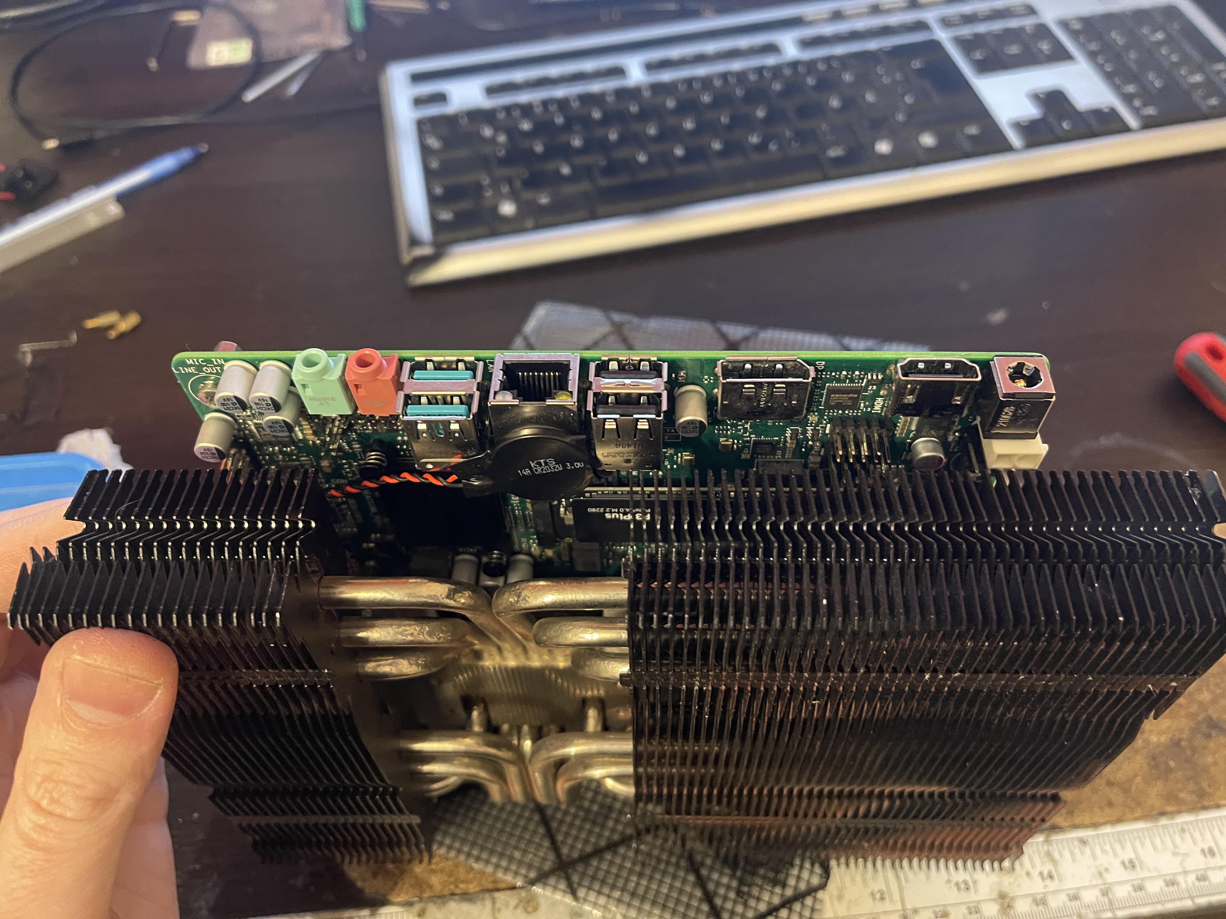

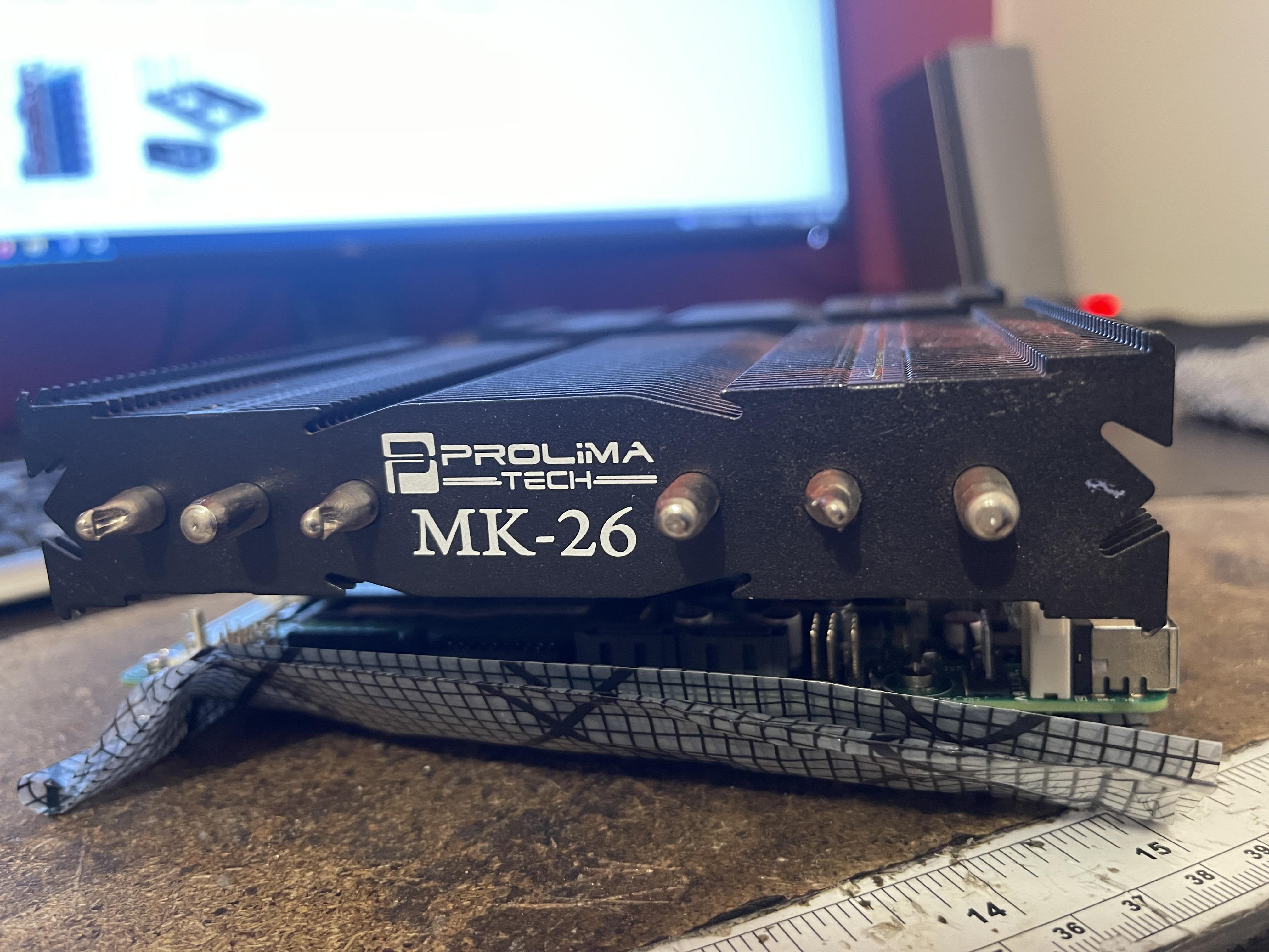

duniek 355 Opublikowano 12 Stycznia 2025 Opublikowano 12 Stycznia 2025 MK-26 lezy mi lata wiec stweirdzilem ze zrobie mocowanie pod LGA1700
CryptTM 505 Opublikowano 12 Stycznia 2025 Opublikowano 12 Stycznia 2025 Jak na pasywnie chłodzony sprzęcik, wygląda kozacko.

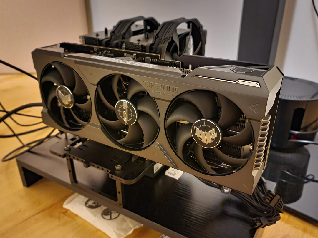

ket_rab 274 Opublikowano 26 Stycznia 2025 Opublikowano 26 Stycznia 2025 (edytowane) Coś małego, wydajnego. 9800X3D + 5090 Edytowane 26 Stycznia 2025 przez ket_rab

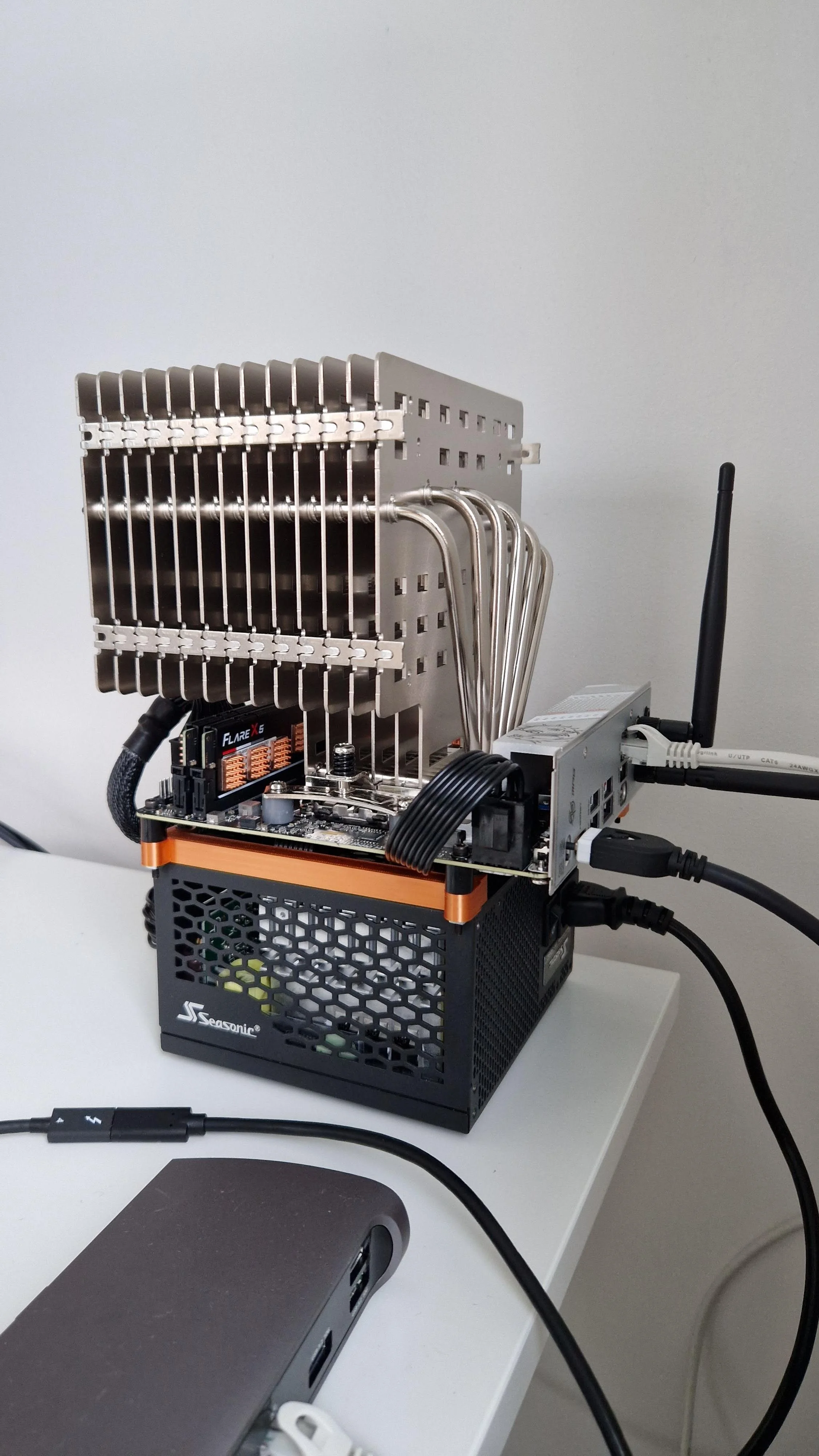

aerial 225 Opublikowano 9 Lutego 2025 Opublikowano 9 Lutego 2025 (edytowane) https://cad.onshape.com/documents/ad6cfd7abecad2479b1fe913/w/bf00f86e781fb43e27826cd7/e/99ec6372df5d9ef30ab8f153 fajny patent na bencha itx, montujemy mobo bezpośrednio na zasilaczu, trudno o bardziej minimalistyczny setup tu ktoś poszedł dalej (oczywiście bez nawiewu wydajność tych coolerów do dupy, ale można się było tego spodziewać, ruch powietrza jest konieczny żeby ogarnąć jakieś sensowniejsze tdp) https://wccftech.com/noctua-massive-nh-p1-cpu-heatsinks-slapped-together-passively-cooled-pc-ryzen-7-7700x-rtx-4060/ Edytowane 9 Lutego 2025 przez aerial 2
Rusław 72 Opublikowano 9 Lutego 2025 Opublikowano 9 Lutego 2025 Patent fajny, tylko przydałaby się jeszcze jakaś podstawka pod zasilacz, żeby miał czym oddychać. No i co w przypadku jakby się chciało podłączyć pod złącze PCIE jakąś większą kartę graficzną, ciekawe czy nie przeważyłaby całej konstrukcji
aerial 225 Opublikowano 9 Lutego 2025 Opublikowano 9 Lutego 2025 Zasilacz raczej jest kratką wentylacyjną w górę, więc oddycha. Na bc-1 mini się nie przewracało, i tutaj powinno być ok, zasilacz + cooler działa jak przeciwwaga. 1
