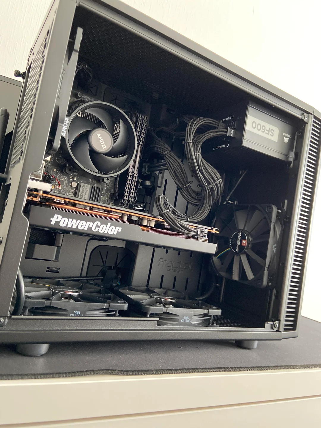

Przestaje mnie bawić projekt w Metis Plus, bo jednak filtry od góry dla GPU to kiepski pomysł. Kurz zbierają jak głupie, a drobny jest przesiany do środka, bo grawitacja robi swoje. Teraz od biurka powstaje rezonas przez GPU, ale gdy jestem naprzeciwko budy to nie słychać :E Może coś z matami pokombinuję.

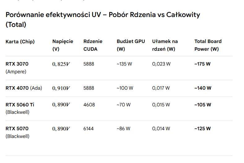

Spokojnie można by wsadzić Asus dual rtx5070 po UV do ~200W, po odpowiednich modyfikacjach i odwróceniu wentylatora w PSU. RTX3060ti przy 200W daje radę schłodzić nawet bez przesady z hałasem, a 188W w przyzwoitych warunkach, ale muszę rozwiązać ten rezonans w zabudowie.

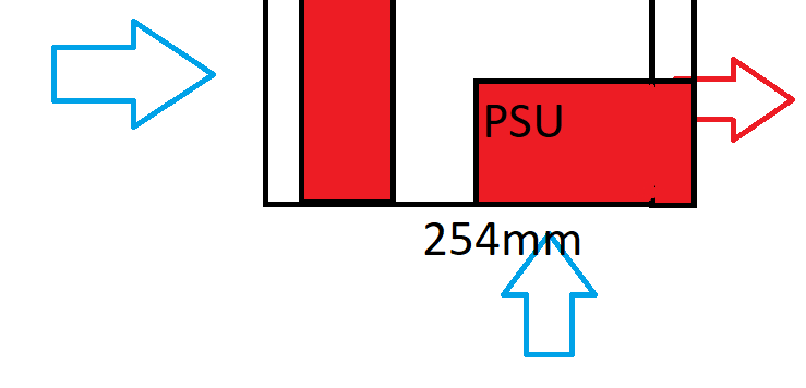

Rajintek Metis Plus można by postawić na froncie, wtedy bez nóżek footprint ma 19x~24.4cm... Wystarczy zwiększyć wysokość takiej obudowy, odwracając zasilacz i dając nóżki pod nim, a przy montażu bezpośrednio na ściance może wejdzie nawet ATX 140mm z długą kartą. Wysokość może być dowolna, a wtedy wejdzie każda długość karty graficznej oraz zaślepi się kable. Front byłby dla GPU, najlepiej przesłonięty filtrem przeciwkurzowym, zamiast bzdurnego mesh z metalu, a użytkownik dorobiłby sobie kanał z np. gąbki.
Wlot powietrza odbywałby się tylko przez front oraz spód dla zasilacza, a wylot byłby górą jednym wentylatorem 120mm bez kratki oraz tyłem zasilacza - dół tyłu obudowy.
Kanał dla GPU ma zapobiec wyciągania świeżego powietrza przez wentylator w obudowie, wtedy powietrze z zewnątrz musi przejść przez GPU i częściowo przez CPU, a miejsce na dole obudowy można zrobić bez kanału, aby więcej świeżego powietrza trafiło do CPU.

Tylko że taki układ jak masz na schemacie, powoduje, że gpu podgrzewa sekcje zasilania, pamięci i chipset.
Miałem tak w nr200p v2 , na pamięciach łapało po 68-70'C
w a4-h2o jest to lepiej rozwiązane, bo gpu jest za ścianką po drugiej stronie obudowy, temp. wyżej wymienionych elementów lepsze (10'C mniej na pamięciach), a jeszcze zrobiłem moda na dodanie wentyla na spodzie budy i teraz w ogóle bajka, na pamięciach mam 49'C chipset i sekcja zasilania podobnie , a obudowa dużo mniejsza, bo 11L vs 18L

W opcji z panelem mesh? Nawet wtedy wentylacja będzie gorsza niż u mnie, ponieważ powierzchnia wlotu jest malutka i dalej brakuje kanału / uszczelnienia GPU, przez co wentylatory w obudowie wysysają również świeże powietrze, zamiast tylko ogrzanego przez komponenty.
Może jest to przemyślane, ale powietrze wylatuje przez radiator chłodzenia wodnego, przez co ogranicza to przepływ, a gdy chcesz go zwiększyć to potęgujesz hałas przez radiator, zamiast jednego wentylatora bez przeszkód.
Nr200p v2 jest moim zdaniem również przekombinowana pod wygląd lub coś. Mając GPU w pionie i wylot na górze jest dużo zaburzeń w przepływie powietrza, które leci w płytę główną, natomiast  a4-h2o wymaga chłodzenia wodnego, risera, tylko itx oraz tylko sfx /sfx-L, a odbiór powierza z karty do góry nogami będzie utrudniony, będąc głośnym.
U mnie powietrze z karty jest odbierane z obu stron, bez dużych zmian kierunku, ale zawsze można poprawić chłodzenie umieszczając tam radiator top down i kolejny wentylator na tyle lub całe chłodzenie wodne, ale skupiam się na minimalnej ilości wentylatorów i ciszy przepływu powietrza. Samo odwrócenie zasilacza i jego wentylatora doda więcej "świeżego" powietrza dla CPU i płyty głównej, ale spowolni odbiór ciepła z GPU.

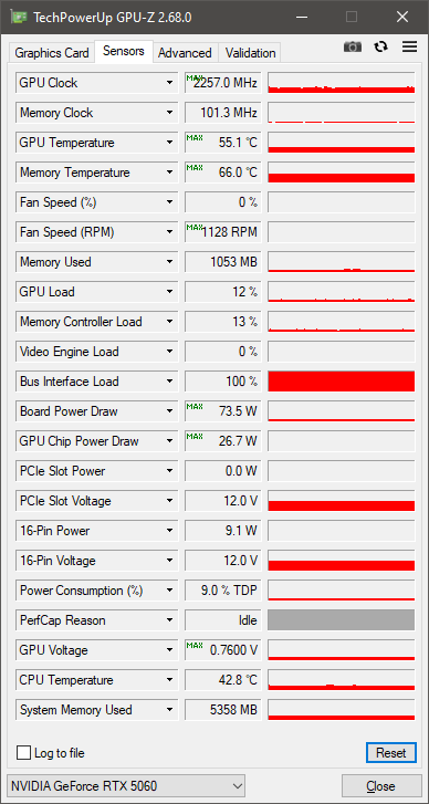

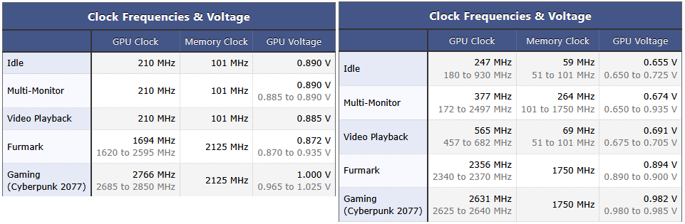

Tak tylko wrzucę - ustawienia na razie na oko, celowałem w ~75W (żeby sprawdzić, jaką wydajność mogłaby mieć teoretyczna karta bez gniazda zasilania). Docelowo ustawię nieco więcej - ogólnie jest to RTX5060 w mini budzie. Ma być 'very cool' oraz 'very quiet'.
Jeszcze wrzesień/październik nastawiałem się na zakup 5060 12GB, który niby miał być, a potem wszystko się zesrało :E
Przy tych ustawieniach TimeSpy wypluwa ~10800 punktów (wynik GPU).
Dla porównania RTX5050 zduszony do podobnej mocy to ~8600 punktów. Ładnie widać ile daje większy rdzeń - trochę niższe taktowanie, nieco niższe napięcie i +25% wydajności przy takim samym poborze mocy.

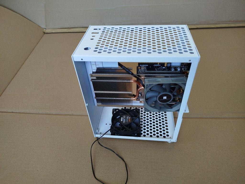

@MarcoSimone koncept jest taki:
1) grafika zdjęte fabryczne plastiki, jeden lepszy wentylator, działający półpasywnie (sterowany przez kartę)
2) na dole obudowy wentylator wdmuchujący powietrze, owiewający radiator grafiki (i trochę z drugiej strony, np. RAM powinien mieć chłodno)
3) przy okazji procesor dostanie PTM pod czapkę - bo ma gluta, a nie luta (8400F)
4) boki obudowy nieprzeźroczyste, otwory z obu stron jedynie na wysokości wentylatorów CPU / GPU
5) myślę, że zmieszczę się w max 150 watach w trakcie typowego grania, natomiast obroty żadnego z wentylatorów nawet nie powinny się zbliżać do tysiąca...

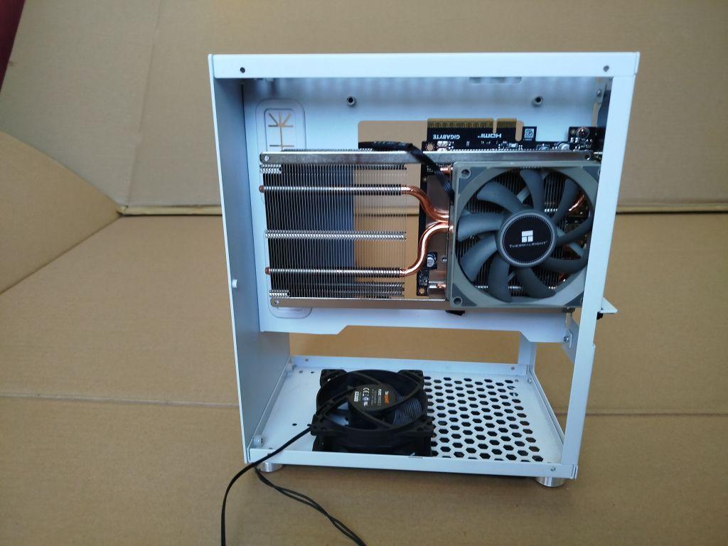

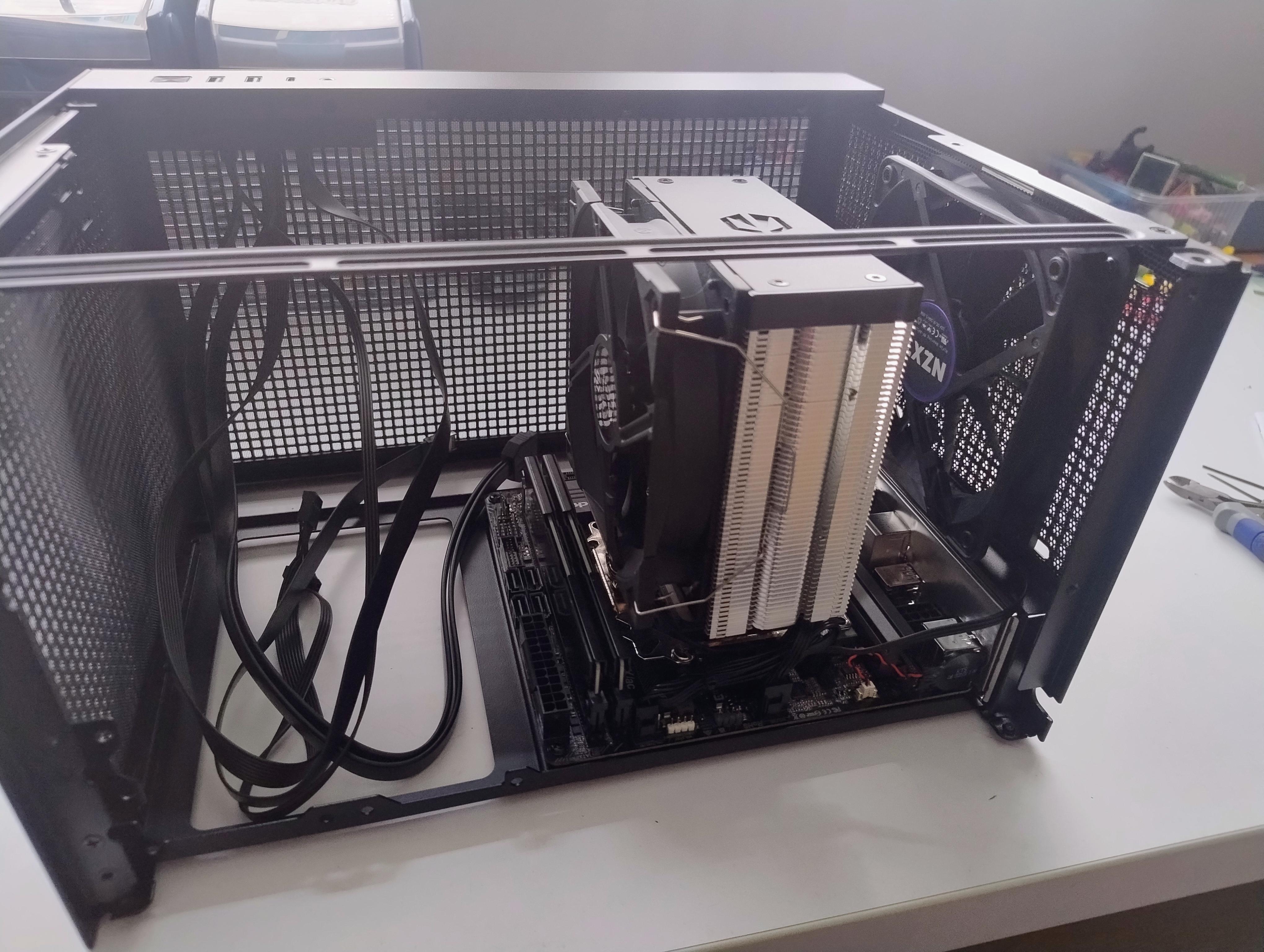

U mnie na odmianę taki work in progress:
Obudowa w budowie zestawu nawet pomaga, ale jak będzie, to się zobaczy, jak zamontuje zasilacz... :E

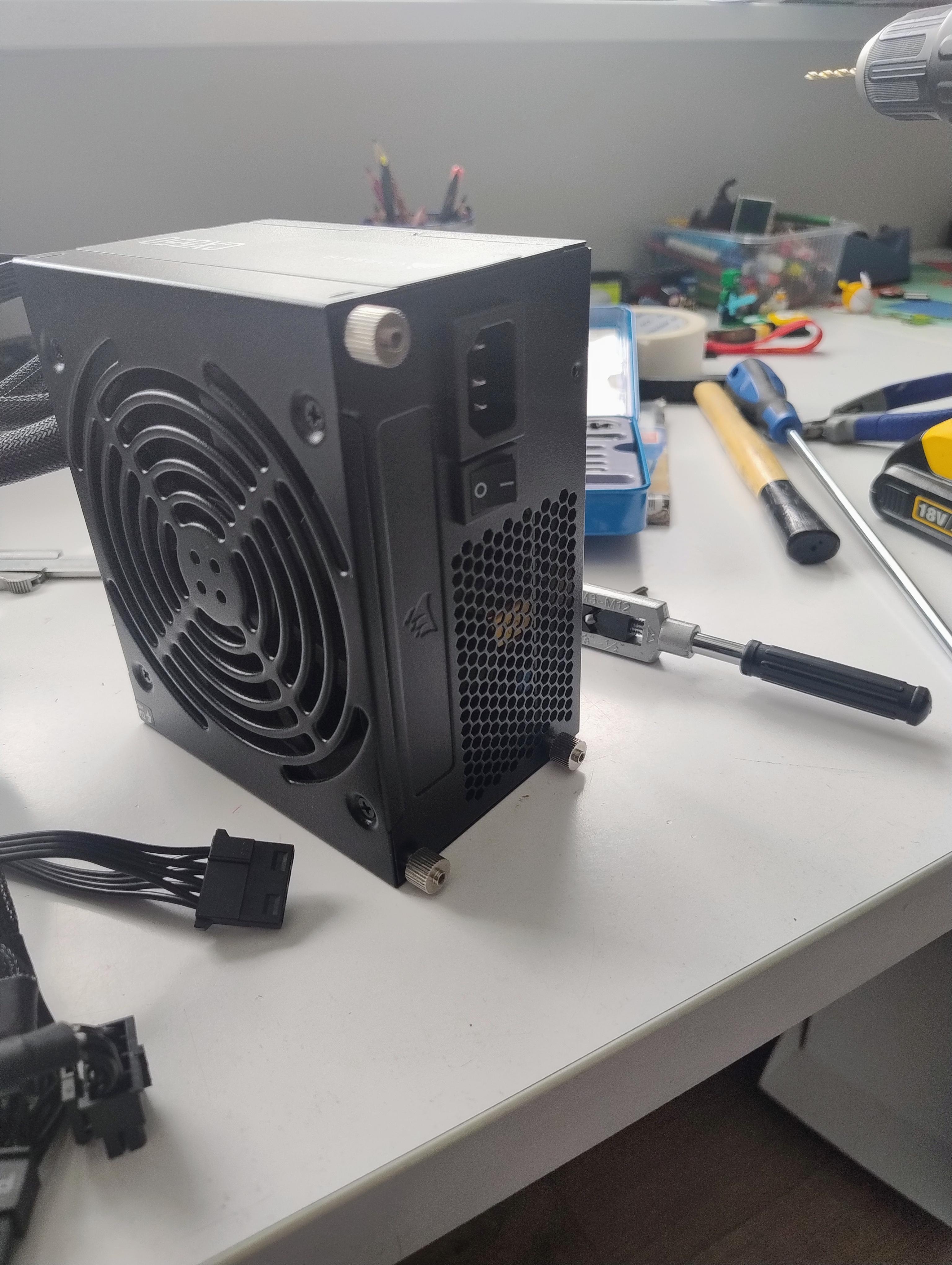

Edit:
Zasilacz jest i miejsca brak na wentylator :sciana:
Czas coś podrutować ...
Edytowane przez CryptTM

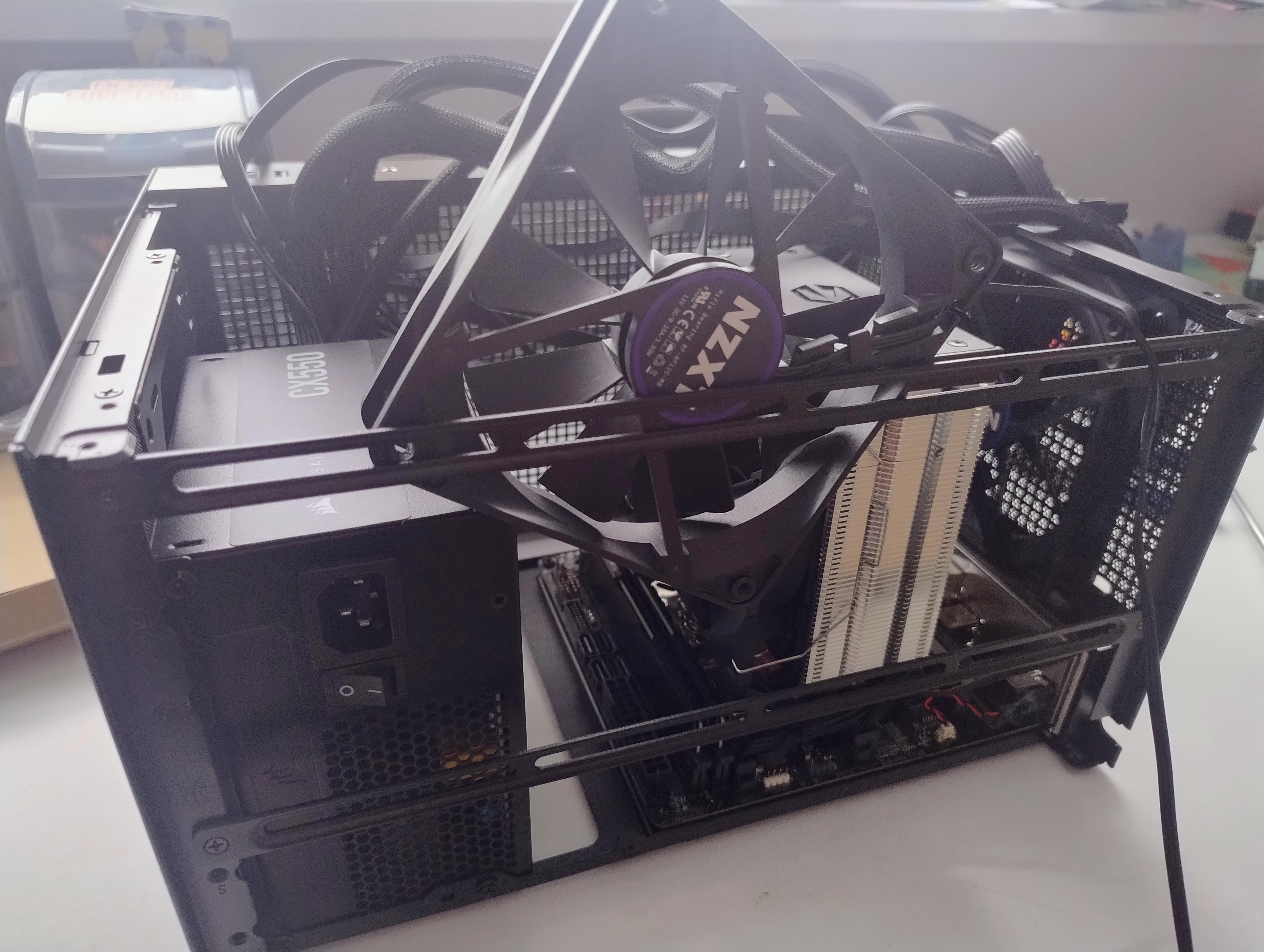

Tak w ramach kontynuacji ;)
Zasilacz dostał dystanse, które pierwotnie są mocowaniami do Intela dla Fery 5 :E
Finalnie będzie tak, jak dojdzie nowa karta, to zamieni się miejscami z 1060:
Aż się prosi, żeby wentylator od zasilacza byl wyciągającym z obudowy, ale niestety nie da rady bez większego rzeźbienia, trzeba by powiercić nowe otwory i wyciąć kawałeczek osłony przy mocowaniu zasilacza, więc temat odpuściłem, bo temperatury są bardzo fajne zarówno na CPU jak i GPU, zatem zostaje jak wyżej.
Acha: obudowa to DeepCool CH170, jakby się ktoś zastanawiał.

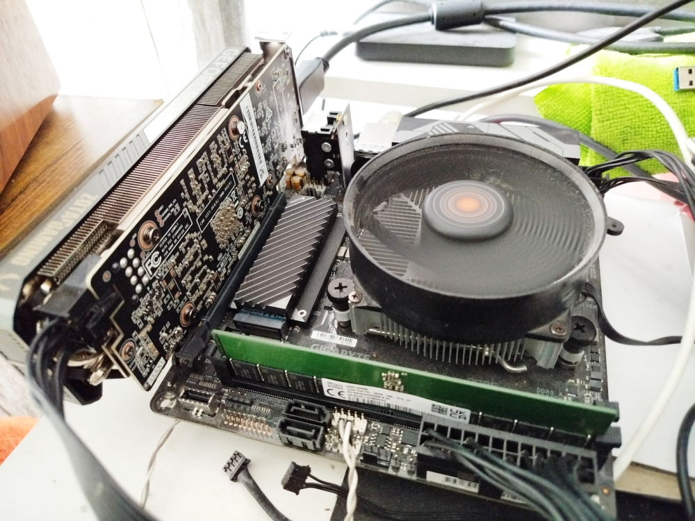

W poszukiwaniu sensownego zestawu gniazdo i wtyk do PicoPSU - bo oferowanie zwykłego 5.5 / 2.5 mm przy poborze 100+ watów jest niepoważne.
Moja wina, że nie sprawdziłem dokładnie wymiarów, spodziewałem się, że będzie to nieco mniejsze ;) Na zdjęciu porównanie do 4 pin mini-DIN (MiniBox daje takie do Pico 160 + 'kostka' 192W).
Hmm ;)
Najpierw miał wlecieć RTX 3050 6GB, ale wydajność już "niedzisiejsza". Ada SFF zdecydowanie za droga, Intel B50 też tani nie jest... To może coś z gniazdem zasilania i do tego mocne UV.

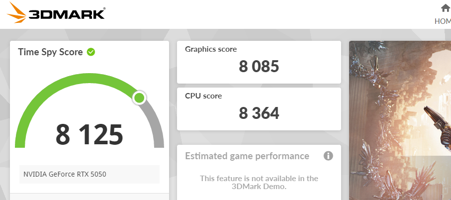

RTX 5050 ustawiony w okolice 65-70 watów i 8000 punktów przebite. Mniej więcej +60% w porównaniu do 3050/6.
Edytowane przez rzymo
