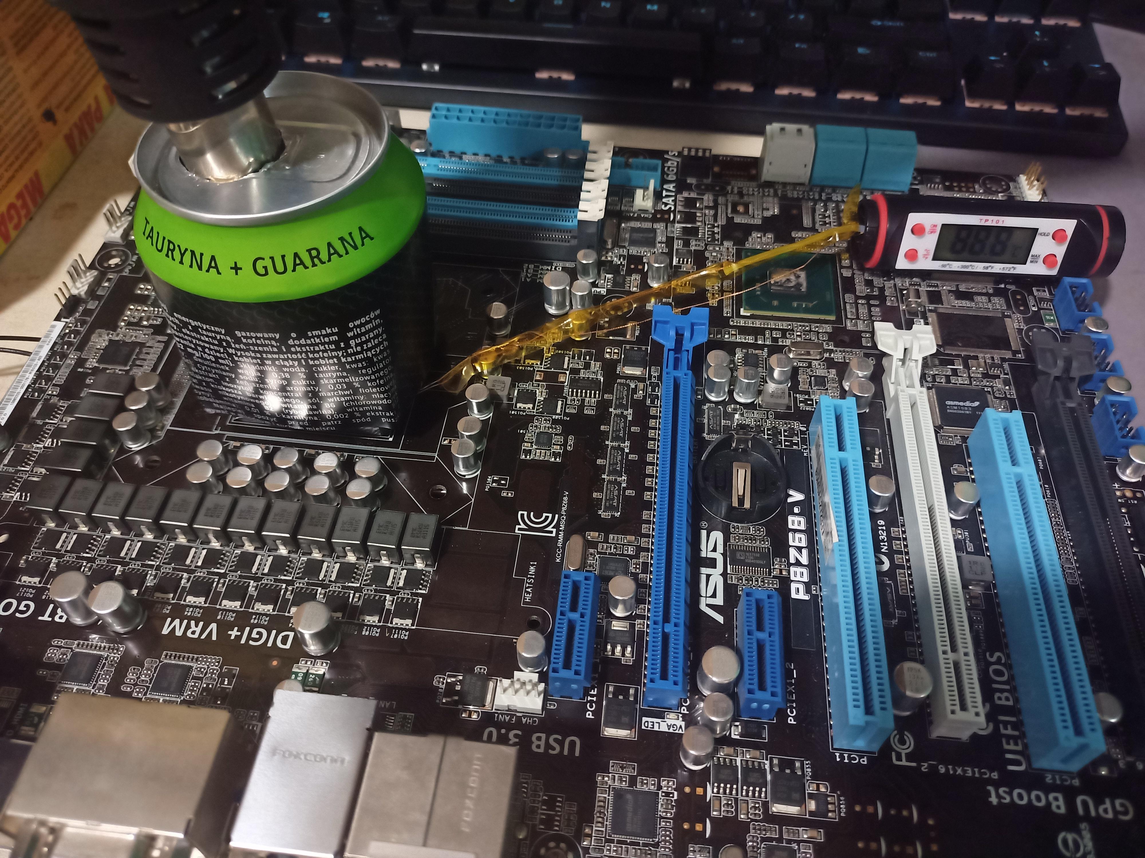

6 godzin temu, sideband napisał(a):
Chyba sobie nie zdaje sprawy za co się bierze.
Jak ma mocny pogrzewacz kwarcowy i mocnego Hota z odpowiednią dyszą to może się uda. Nie znaczy, że nie uszkodzi maski i padów. Do tego poprawny wlut to jeszcze inna historia ;)
Wlutowanie socketu to nie to samo co nawet duży GPU i wlut na grubym PCB. Tutaj potrzeba więcej mocy cieplnej i dłużej grzać żeby socket dobrze siadł.
To tylko próba na starej płycie która leży od 9 - 10 lat. Dwa sockety za dychę wyszły więc można spróbować. Jak nie wyjdzie to trudno, płyta zostanie dawcą.

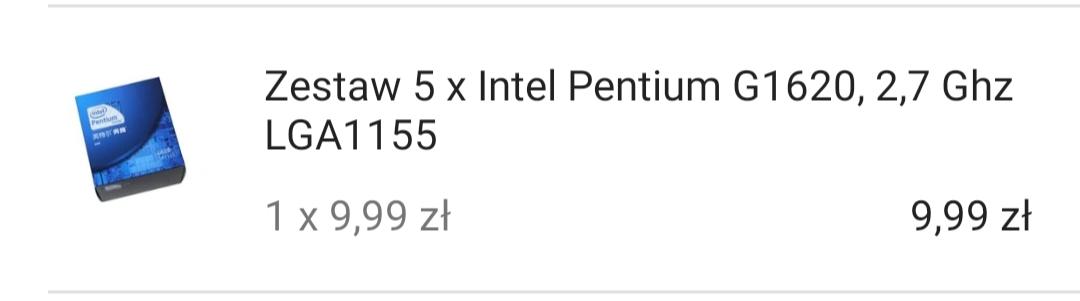

Ktoś chyba nie do końca wiedział co sprzedaje. G1620 to Celeron, a nie Pentium. Tytuł aukcji Pentium, w opisie Pentium, obrazek Pentium i wyłącznie w parametrach jest wybrana seria Celeron :E Ciekawe co za pięć ziemniaczków ci przyjdzie :E
P.S. W sumie pod WinXP do starych gier nawet by się nadawał.
Wiem, że jest taki błąd w tej ofercie, ale dla mnie bez róźnicy. Ważne aby był na 1155.

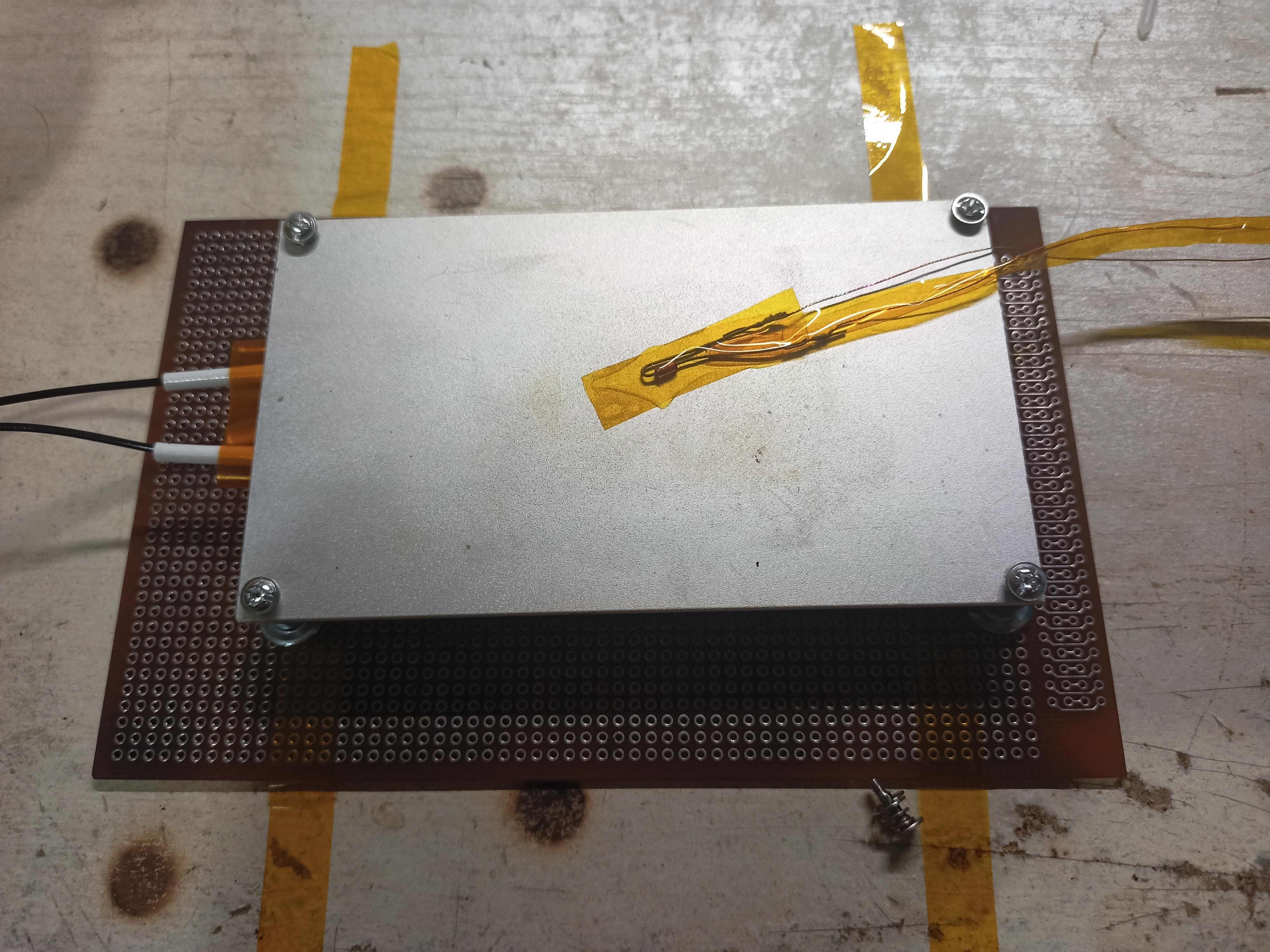

To ty robileś to bez podgrzewacza? Przecież to nie miało żadnych szans powodzenia. Przy takim amatorskiej zabawie włączasz najpierw podgrzewacz i grzejesz od dołu powoli aż miejsce docelowe złapie min 180stopni i dopiero włączasz hota.
Jest mały podgrzewacz który grzeje się do 250 stopni i później je utrzymuje ale ile jest na elemencie to różnie bywa i zależy od wysokości.
Jako że już wszystko miałem wyjęte to upiekłem jeszcze GPU. Będzie też test proca którego podgrzałem do 175 - 180°C na grzałce.
Już zdziałałem tyle, że pcb rozwarstwione bo na górze według tego termometru było 250 - 280°C aż kondensatory wewnątrz socketu zaczęły się przesuwać od gotującego się ich własnego topniku.
GPU już chyba całkiem ubiłem bo blokuje start systemu :E
Ale myślisz, że przegrzewacz wszystko tzn, że ma wystarczającą moc to nie bardzo. Sprawdź jak wyglądają prawidłowe profile BGA dla bez ołowiu i jako, że nie grzejesz od razu z góry to i tak nie będziesz trzymał się profilu, ale i tak szybko wyjdą niedostatki mocy.
U mnie sam dolny podgrzewacz ma 1800W.
Na razie wywalone w to bo jak widzę bez dobrego sprzętu nie da się w to bawić.
Jak się teraz myłem to coś sobie uświadomiłem. Jak robiłem GPU na tym podgrzewaczu to czujnik dotykał jego płytki i było tam 245 250 stopni. Jak waliłem na rdzeń hotem ustawionym na 350 to na wspomnianym czujniku pokazywało 270 275 stopni. Jak mierzyłem rdzeń pirometrem od góry to było około 220. W 5 sekund mogło spierniczyć 50 stopni i rdzeń faktycznie dostawał 270 a nie około 220? Jakoś ta temperatura musiała być wyższa niż 250 skoro czujnik na podgrzewaczu zareagował i się podniósł.
Sprzęt to jedno, a umiejętności to drugie.
Prosta zasada grzeje się mocniej od dołu dzięki czemu są znacznie mniejsze szanse na przegrzanie rdzenia. Możesz sobie dokupić termometr z termoparą i łapać temp przy samym PCB rdzenia. Tak czy inaczej musisz mieć chociaż na dolnym podgrzewaczu dobrą kontrolę grzania, a górą będziesz ręcznie lukał jak rośnie temp i jak to czasowo idzie. W przypadku lutu i rozlutu peak temp to max kilka sekund nawet teoretycznie dobre maszyny BGA potrafią grzać kilkadziesiąt sekund co jest błędem i dochodzi do przegrzania chipu.
Jak pisałem popatrz na profile i czasowo oraz temperaturowo to musi mniej więcej zgadzać będzie za szybko grzał lub za długo to i tak uwalisz rdzeń pomimo, że go nawet nie przegrzejesz. Teoretycznie chipy wytrzymują pod 260stopni, ale przez bardzo krótki okres czasu. W praktyce jak układ już pływa 220+ zdejmuje się i ponownie stawia się na ołowiu także w praktyce peak temp będzie wynosić ~200stopni przez kilka sekund.
Przy sprzęcie, które nie był długo używany samo PCB, ale głównie układy BGA wciągają wilgoć. Bez wygrzania skończy się uszkodzeniem GPU lub GPU oraz PCB. Ludzie, którzy nawet mają doświadczeni często tego nie robią i dochodzi do uszkodzenia. Nawet jak wilgoć zauważalnie gołym okiem nie rozsadzi układu to dochodzi do zwarcia lub innego uszkodzenia wewnątrz chipu i jest do wyrzucenia. Kolejna kwestia to powinieneś mieć chłodzenie(wentylator) od dołu by schłodzić PCB po grzaniu. Nie wolno ani szybko ani za wolno.
Ps. u mnie jeden przemądrzały cwaniak raz maszyny użył skończyło przegrzaniem PCB i układu także maszyna to nie wszystko. Na YT fajnie się ogląda, ale jak przychodzi co do czego to dupa zbita.

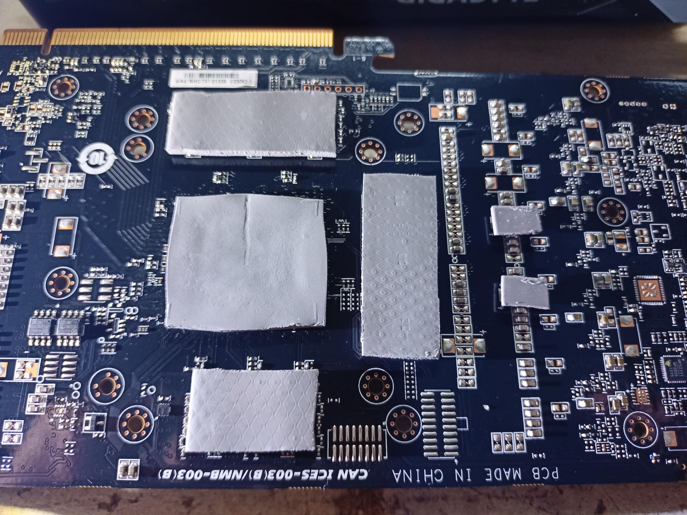

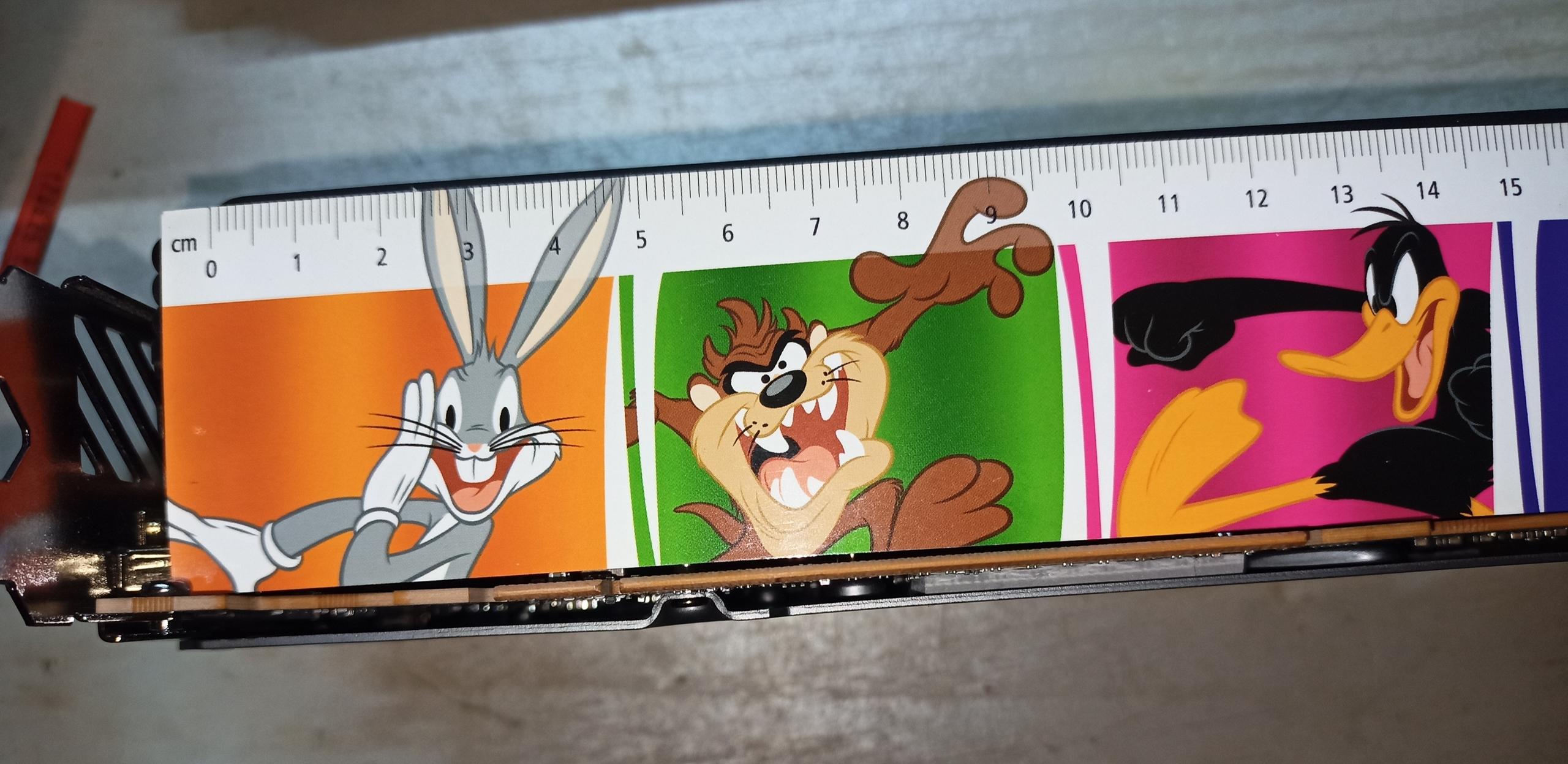

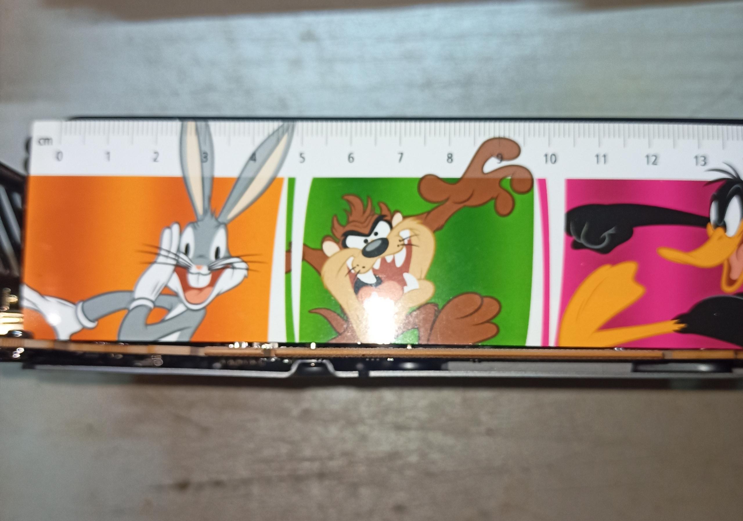

Wyjąłem R9 z budy i jak już miałem 7800XT na blacie to stwierdziłem, że i w niej wrzucę ptma. Przy okazji dałem pady między plecki a pcb pod vram i jakieś dwa pierdniczki, chyba kondensatory tantalowe. Foty od frontu nie ma bo walczyłem tyle z ptmem, rozerwaniem że zapomniałem zrobić. Na R9 ładnie mi sie położył a tutaj smieć nie chciał się od folii odkleić.
Foty gnieciucha można porównać ze starszymi
Teraz możnaby sprzedać jako bezwypadkowa :E
