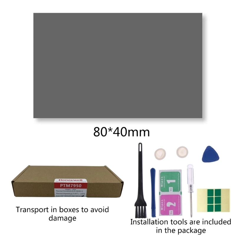

2 godziny temu, Pentium D napisał(a):
No właśnie są dwa, origin i origih i oba dobrze działają. Ten u blacka to też z chin bo naklejka z qr kodem taka jak często jest na towarach z Ali.
Dawno temu chciałem zamówić te PTM, ale jakoś mam dziwną obawę, że dostanę typową podróbę.
Nakładanie PTM to jest męka. Oczywiście miałem go schłodzonego a i tak do śmieci poszło go tyle że z kawałka 40x80 został mi około 40x40. Dopiero za 4 razem byłem usatysfakcjonowany z rezultatu nałożenia. Wcześniej albo się rwał albo kruszył podczas ściągania drugiej folii.
Pierwszy śmietnik
Drugi śmietnik
Trzeciego nie ma bo już mnie zaczęło nosić :E
Finał
Później wyniki z temperaturami.

Ta pierwsza aplikacja jak najbardziej była do poprawy to że jest lekko naderwany i podniesiony do góry w niczym nie przeszkadza bo i tak pod wpływem temperatury się rozpuszcza, mogłeś to wyrównać jakąś szpatułką, często są dołączone nawet jako "gratisy" do ptma. Ja przy aplikacji na 6950XT też na pierwszej próbie poległem :E tylko że u mnie było coś takiego jak u ciebie na drugim foto, na szczęście drugie podejście się udało ;)
Edytowane przez Send1N
No mogłem, ale świadomość że nie jest zrobione na lux by mnie skręcała od środka. W kartoniku mam cały taki zestaw

Co do nadruku na żadnym pudełku nigdy nie miałem żadnego błędu.
Poza tym u mnie termopady są idealnie równe ten tutaj jakiś taki lekko postrzępiony.
Na żywo z każdej strony równo wycięte. Zdjęcie zawsze wyciąga skazy. Wystarczy, że obejrzę przez przez telefon z włączoną latarką swoją klawiaturę, jest z 5 razy brudniejsza niż gołym okiem :E

Oryginał raczej bo po pierwszych testach temp elegancka. Nie ma takiego rozjazdu GPU - HS. Dzisiaj dalsze testy i wygrzewanie i będzie jutro wpis z wynikami.

Na początek chyba przyczyna tego wywalonego w kosmos hotspotu na GD-2. Prawie goły placek na środku rdzenia i coolera.
Wszystkie testy w temperaturze 26,7 - 27,2*C na wlocie do obudowy. Krzywa wentylatorów również taka sama.
GD-2, undervolt
PTM po nałożeniu, undervolt
PTM niecałe 2 dni po nałożeniu, undervolt (trochę długi test bo poszedłem do kibla i grałem na telefonie :E )
Jak dla mnie bomba.
