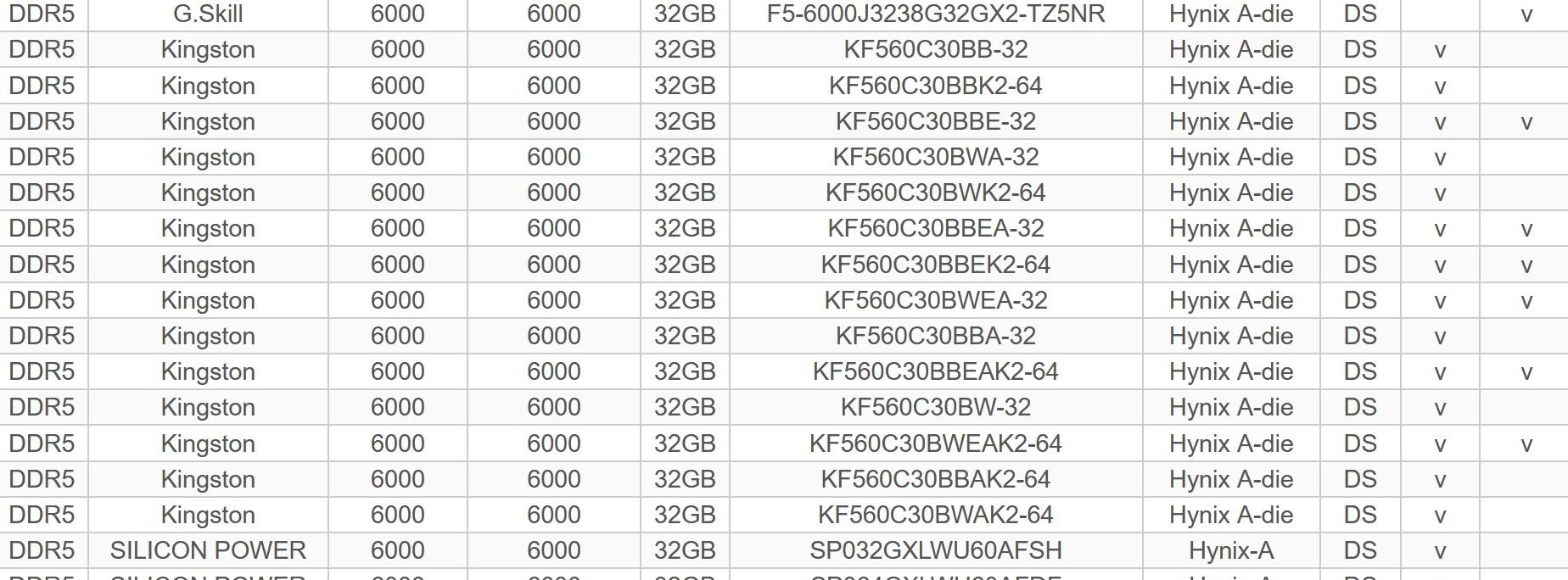

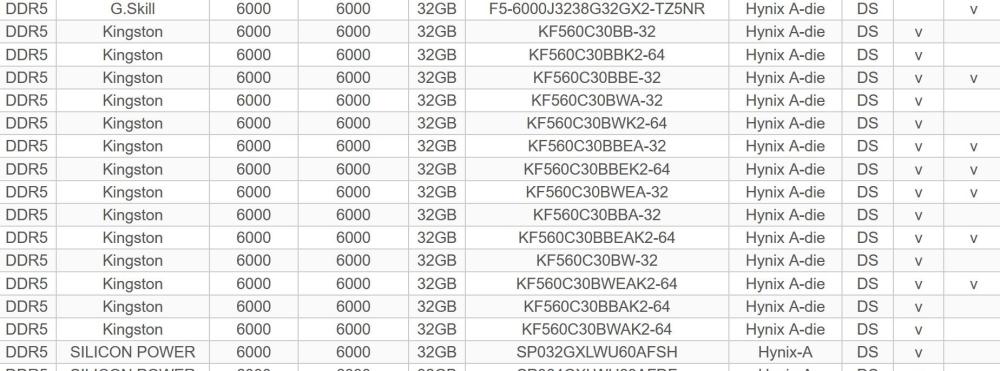

miro 1 063 Opublikowano 11 Lutego 2025 Opublikowano 11 Lutego 2025 świetnym źródłem sa opisy.tabele kompatybilnych ramów do płyt asrocka, wiekszosć producentów jest i rózne predkosci 1

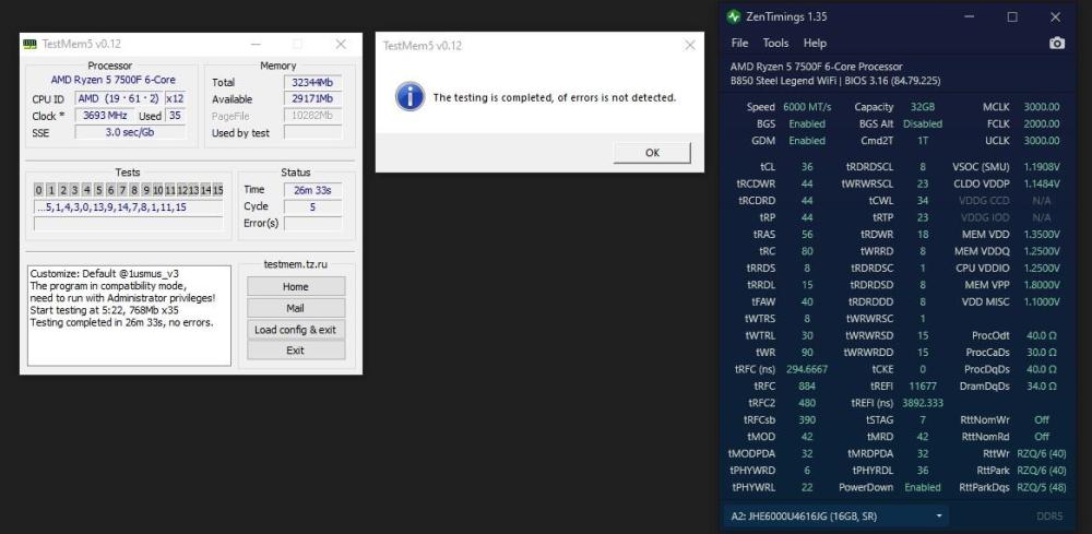

Mexicano 1 Opublikowano 17 Marca 2025 Opublikowano 17 Marca 2025 W dniu 13.03.2025 o 10:49, DR3GGO napisał(a): Jakieś dodatkowe radiatory na ten RAM zorganizuj (GELID oferuje chyba takowe) i sprawdź cyrkulację powietrza w budzie w tym obszarze - chociażby niewielki da wymierną wartość w zakresie temperatury, która od pewnego progu szkodzi stabilności. Mam puszczony centralnie na te kostki wentylator 140mm, wieje i na razie temperatury są w normie. Stale kontroluję, bo też mam na tym punkcie lekkiego fisia. Przypomne aktualne nastawy: Od czego zacząć optymalizację? Próbowałem zrzucić CL do 30 (zarzucając im przy okazji 1.4V), ale z całą resztą mam problemy (głównie z obliczeniem tRAS, licząc z tRCD i tRP wychodzą mi jakieś kosmicznie wysokie wartości i nie wiem, czy w dobrą stronę idę). Przy okazji - ma ktoś jakiś pomysł, czemu nie ładuje mi sterownika od ZenTimings? Za ChRL nie mogę uruchomić softu ze sterownikiem, wyłączam Vanguarda i inne gówna siedzące w kernelu a ten dalej się nie ładuje Dzięki za pomoc do tej pory, kawał przydatnej wiedzy. W dniu 13.03.2025 o 11:51, wkamil73 napisał(a): Ta metoda przy DDR5 rzadko się sprawdza Nigdy nie mów nigdy...

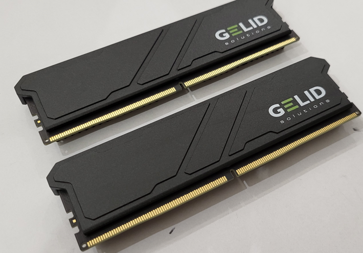

DR3GGO 73 Opublikowano 17 Marca 2025 Opublikowano 17 Marca 2025 2 godziny temu, Mexicano napisał(a): Mam puszczony centralnie na te kostki wentylator 140mm, wieje i na razie temperatury są w normie. Stale kontroluję, bo też mam na tym punkcie lekkiego fisia. Przypomne aktualne nastawy: Od czego zacząć optymalizację? Próbowałem zrzucić CL do 30 (zarzucając im przy okazji 1.4V), ale z całą resztą mam problemy (głównie z obliczeniem tRAS, licząc z tRCD i tRP wychodzą mi jakieś kosmicznie wysokie wartości i nie wiem, czy w dobrą stronę idę). Załączam zrzut z moimi nastawami, tylko bierz poprawkę, że w moim przypadku jest to RAM dual rank. Zacznij od CL30 i FCLK2000. Powinien być - wyjściowo - układ 3:2:3 w zakresie MCLK:FCLK:UCLK, tj. 3000:2000:3000. FCLK nie ruszaj na razie - chociażby ze względu na to, że jak ustawisz np. 2033, czy 2067 to będzie gorsze latency niż na 2000. Dopiero taktowaniem FCLK od ok. 2100 "kompensowana" jest strata do proporcji FCLK = 2/3 MCLK. Wyższe FCLK to - od pewnego pułapu - niższe latency ale też wyższy odczyt/zapis do pamięci. Masz kości M-Die czy A-Die? Jeśli nie wiesz to łatwo to sprawdzić. Jak da się tRFC (ns) ustawić poniżej 160 to A-Die. Jak obliczyć tRFC (ns) docelowe (np. 140)? 140 x 6000 = 960000. 960000 / 2000 = 480. Tak więc 480 musisz wbić do parametru tRFC w BIOS. Jeśli chodzi o tRAS to - asekuracyjnie - przyjmij tCL + tRCD + 2 lub 4 tRC - wiadomo - suma tRP + tRAS tWR masz ok (4xtRTP) tREFI ustaw wstępnie na 32000

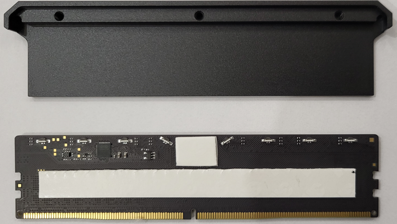

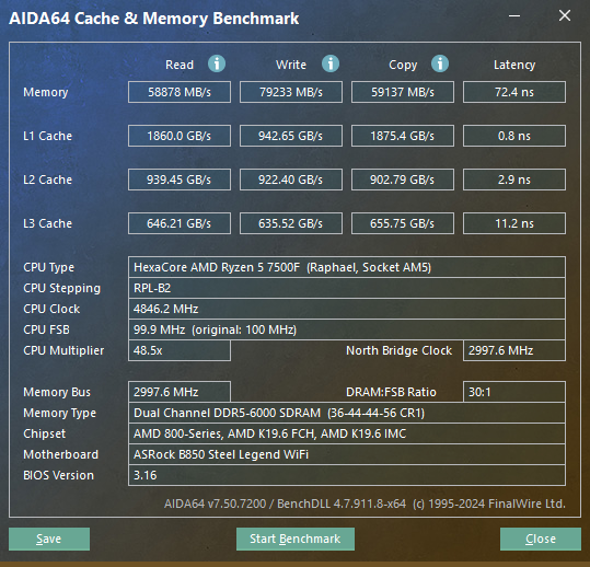

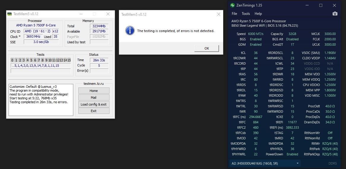

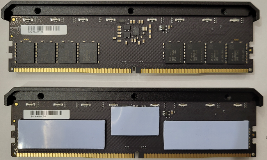

Pentium D 1 612 Opublikowano 29 Marca 2025 Opublikowano 29 Marca 2025 Takie ramy nabyłem za 155 zł i jak za taką kasę nie ma co wybrzydzać. 6000MHz CL46, z drubaśnym radiatorem i czujnikiem temperatury. Kostki to Microny, (MT60B2G8??-48:?) podobno to A-die, ale tajfun nie rozpoznaje do końca. Czymś innym można dokładnie odczytać co tam siedzi? Lekka i prosta zmiana podstawowych timingów.
