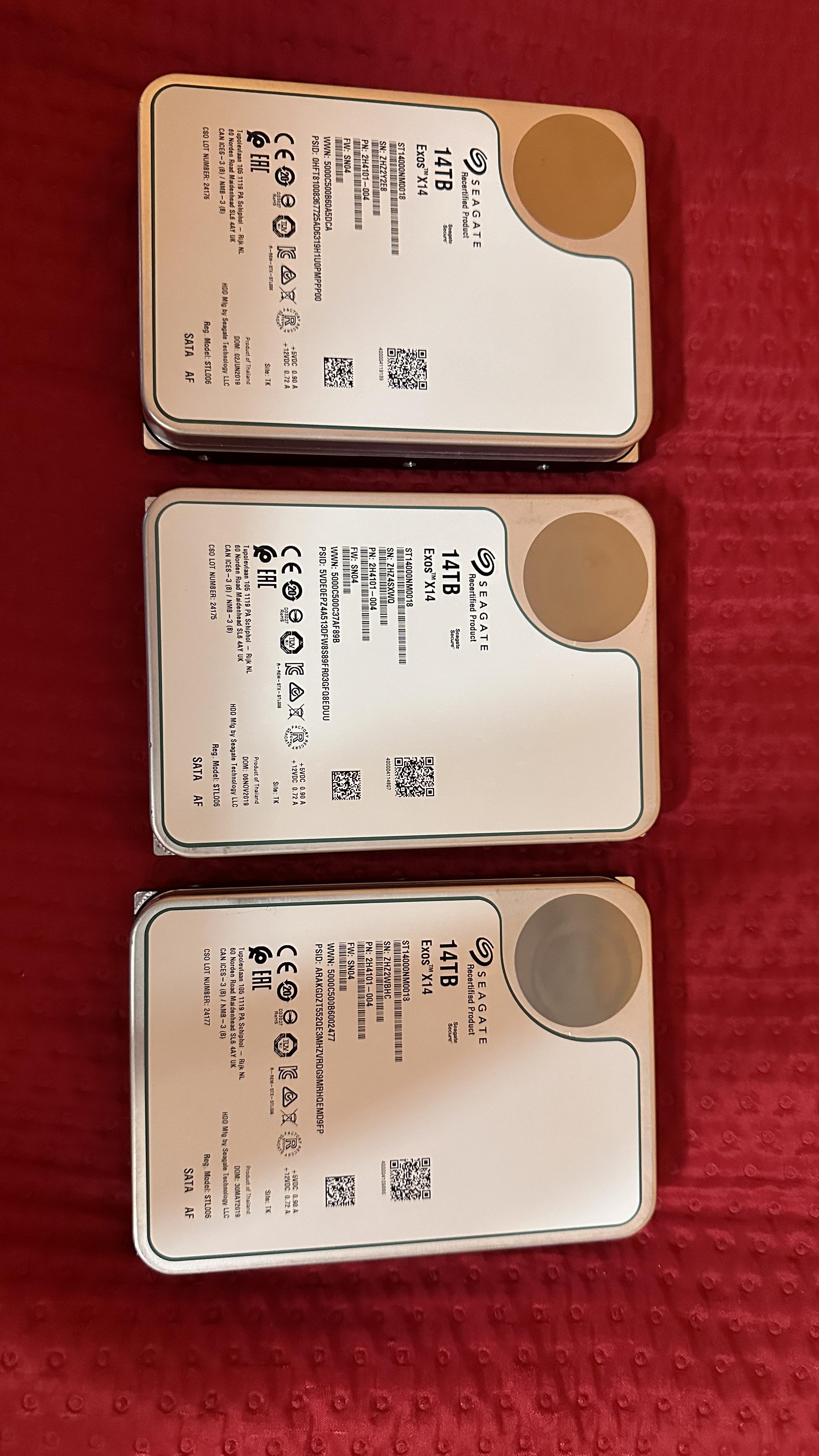

Ja również skusiłem się na testy:

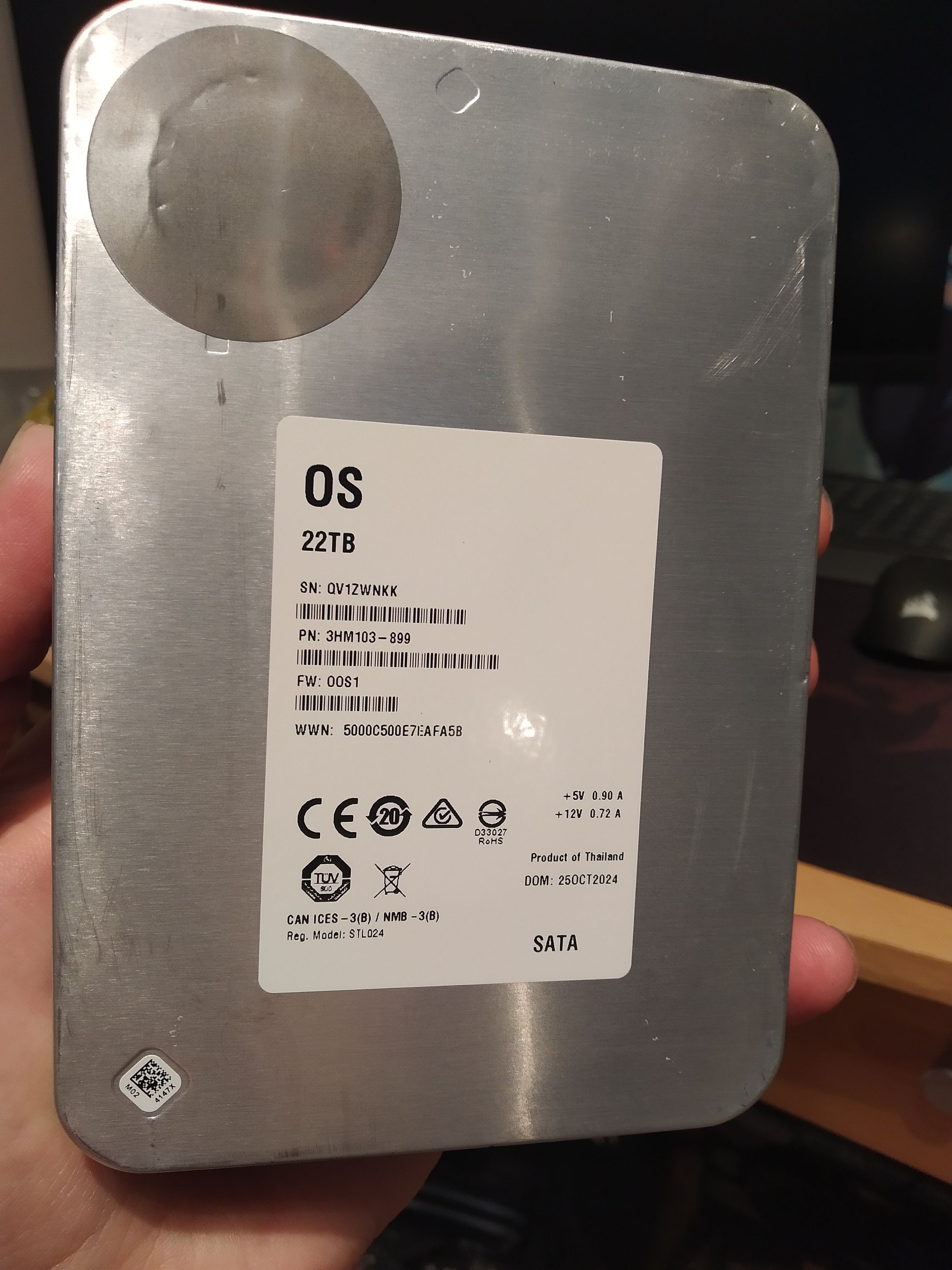

Przyszedł dzisiaj. Wizualnie nieco pognieciony oraz porysowany:
Ale kultura pracy jak u nowej sztuki :)

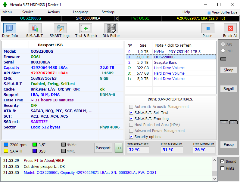

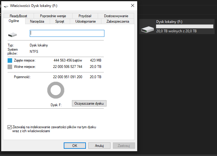

Tak prezentuje się w systemie:
Bardzo ucieszyła mnie ta "równa" pojemność, tym bardziej, że pierwotnie właśnie chciałem kupić Exos'a 20TB. Tak, myślę że mam małe OCD pod tym względem, że u mnie partycje muszą być równe :E

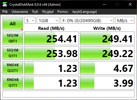

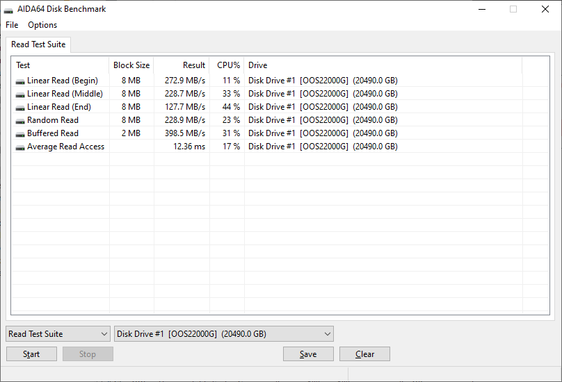

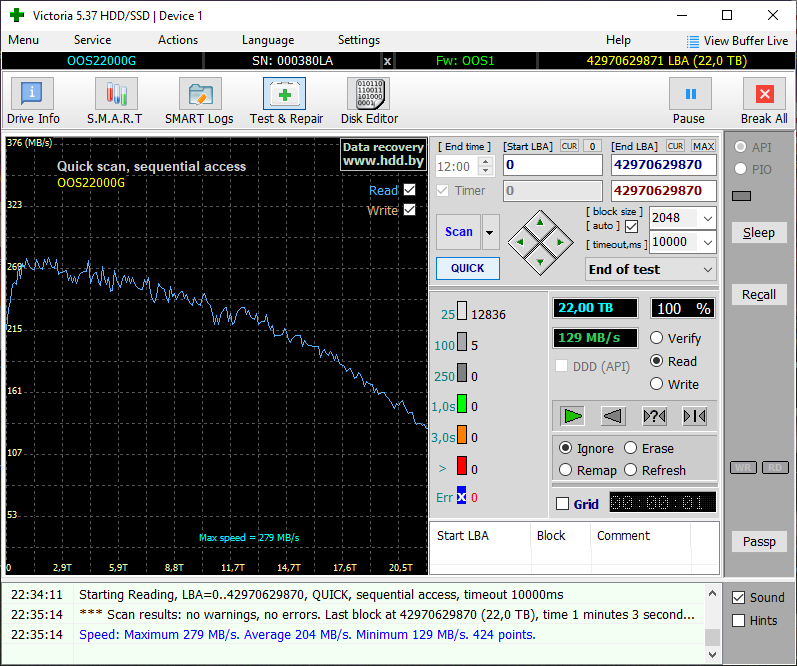

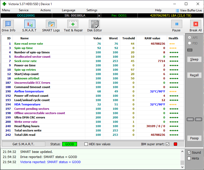

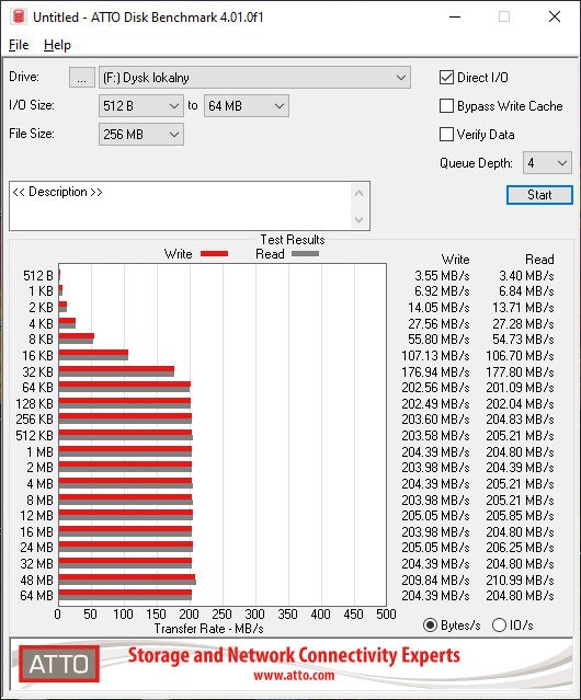

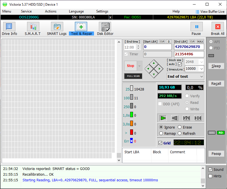

Na koniec parę testów oraz diagnostyki:
Na chwilę obecną jest jeszcze zbyt wcześnie, abym mógł ten dysk jakkolwiek ocenić. Działa póki co i to chyba tyle.

Niestety smartmontools oraz parę innych nie pokazuje mi nic więcej poza normalnym Smartem:
Aż zaczęło mnie to zastanawiać jak ta funkcja została zablokowana/usunięta/dezaktywowana. Ale też z drugiej strony, to faktycznie dysk ten w każdym programie jest widoczny jedynie jako OOS, a nie Seagate.

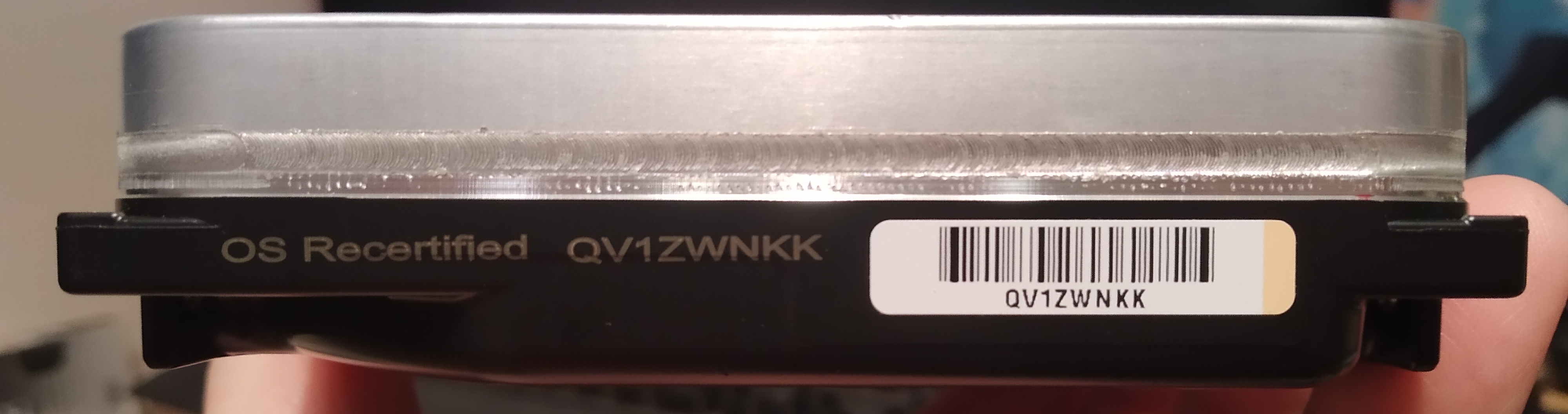

U mnie jest to samo, zwróć uwagę że nr seryjny na naklejce jest inny niż to co pokazuje Smart a tak chyba nie powinno być.
Mam 3 dyski odnowione przez producenta kupione rok temu i naklejki są Seagata i FARM na nich działa, czas pracy zgadza się ze Smart
W dniu 9.02.2025 o 22:49, indexinfio napisał(a):
Teoretycznie to nie ma związku z odnowionymi dyskami. W przypadku tych z afery da się odczytać informacje FARM, a te odnowione mają zmienione oprogramowanie i ono na to nie pozwala.
O ile wiem to Seagate nie sprzedaje recertyfikowanych dysków wiec one musiałyby trafić najpierw do jakiegoś dużego odbiorcy, który je wysłał wcześniej do serwisu, a gdy wróciły pozbył się ich.

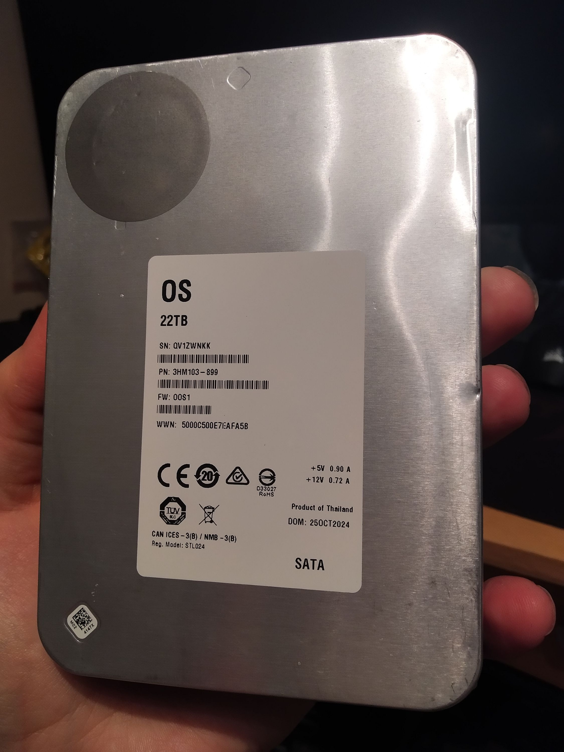

Popatrz na zdjecie, Seagate odnowiony przez producenta. FARM działa.
Edytowane przez stachu1000
@stachu1000 Z tego co udało mi się na szybko i z ciekawości doczytać, to dyski oznaczone jako "OS" są po prostu odpadami niespełniającymi docelowej specyfikacji. Coś mniej więcej podobnego do tego co robią producenci procesorów, wyłączając niedziałające rdzenie oraz wypuszczając taki procesor jako model niżej.
Najprawdopodobniej te OS 22TB były pierwotnie wersjami 24TB (ponieważ nadal są to dyski CMR) i mogą mieć po prostu dezaktywowane głowice jednego talerza. Całość jest później przeprogramowywana w firmware tak, aby działała z mniejszą ilością aktywnych talerzy i właśnie sprzedawana jako Off Spec, czyli właśnie te "OS Recertified".
W tym miejscu się tego doczytałem:
https://www.bargainhardware.co.uk/blog/blog/factory-recertified-hard-drives
W innym przypadku dyski te powinny wyglądać właśnie mniej więcej tak:
ST22000NM001E-MRflatfrontmain_2000x2000.
Dyski OS nadal są dyskami produkcji Seagate'a, jednakże z powodu zmiany firmware'u część funkcji, w tym FARM, jest niedostępna.
Ok. Tylko ja miałem na myśli to że sprzedawcy wystawiają te produkty jako odnowione przez producenta a nigdzie nie mogę znaleźć potwierdzenia na to. Z tego linku co podaleś to jest firma zewnętrzna która sprzedaje takie dyski. Równie dobrze taką informację podaje sprzedawca na znanych portalach w Polsce że to dysk Seagate. Napiszę do producenta czy te dyski są faktycznie odnawiane przez nich czy nie. I czy są to dyski Seagate... Bo naklejkę z nr seryjnym każdy może wydrukować. Zresztą wyzerowanie SMART to chyba też nie jest problemem w dzisiejszych czasach.
