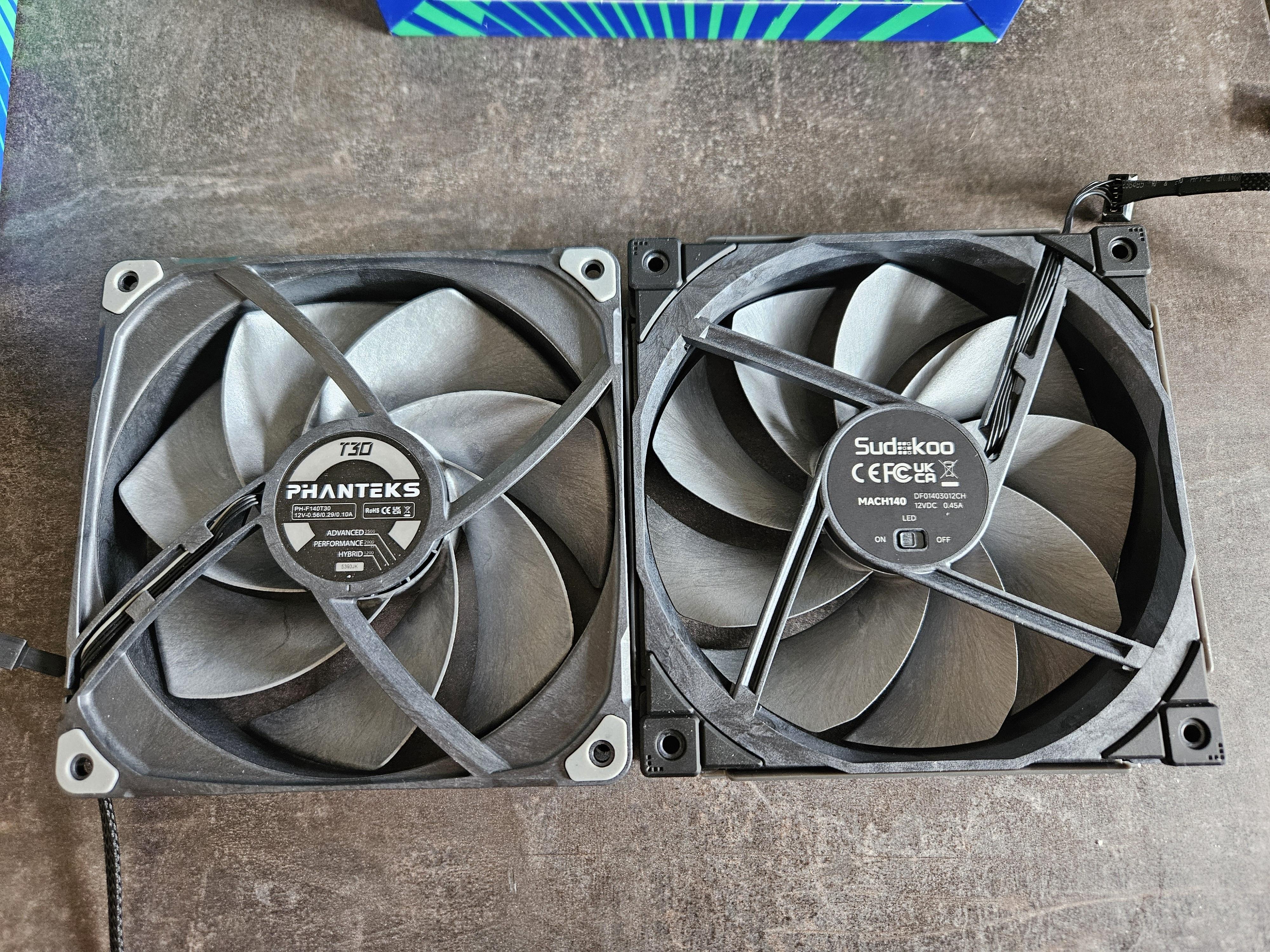

@Elder @ju-rek u mnie w zasadzie nigdy nie było żadnego setup'u z wentylami RGB, na początku redux'y, potem chromax'y od Noctua aż do czasu "posmakowania" T30 od Phanteks'a. W międzyczasie miałem też P28 od LL ale
mam wrażenie że lubią buczeć w pewnym zakresie obrotów, szczególnie w push'u na radiatorach.

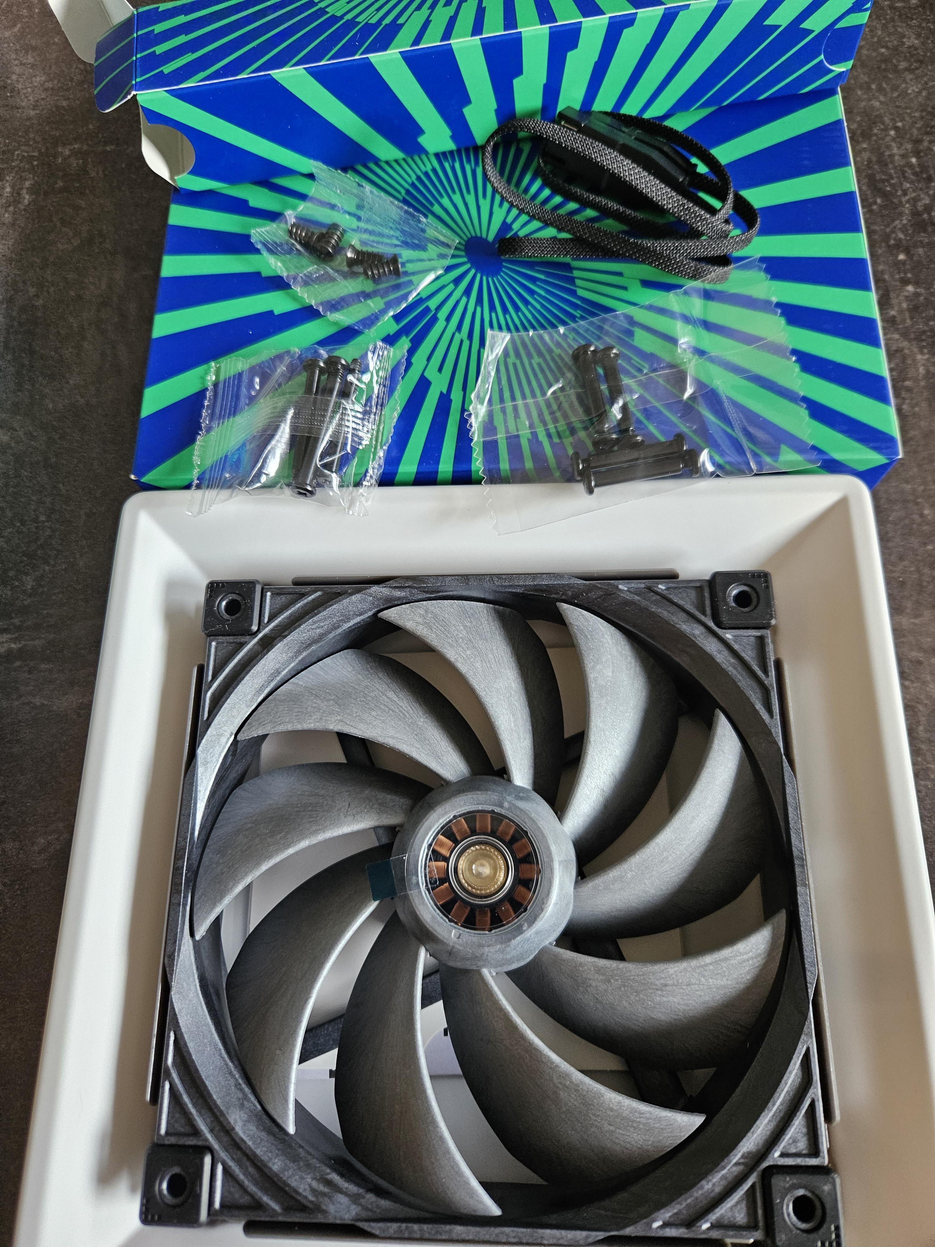

Teraz jeszcze dodatkowo polecam wentylatory Sudokoo MACH 140. Świetne polimery. Naprawdę robią przeciąg nawet przy niskich obrotach. Śmiem twierdzić że są nawet lepsze od T30 140mm w ogólnym rozrachunku - stosunek ciszy do wydajności.
Grubość 30mm. Nie miałem ich jednak w wersji 120mm - w tym rozmiarze mam T30 w ilości ok. 30 szt :P  Ale te 140tki naprawdę polecam. Jakość wykonania również na najwyższym poziomie.
BTW, Sudokoo to firma córka DeepCool'a :D albo siostra może :D tak czy siak, jedna rodzina.
Edytowane przez Fenrir_14
  • Upvote 6
