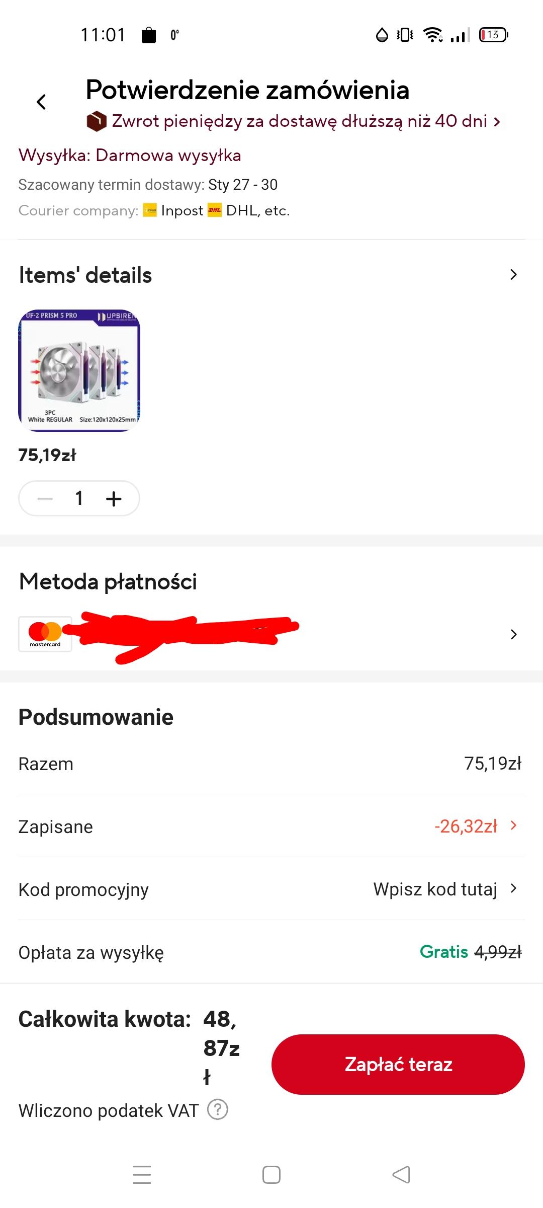

Pentium D 1 398 Opublikowano 19 Stycznia 2025 Opublikowano 19 Stycznia 2025 (edytowane) Oferta dla osób które na aliexpress mają monety. Pakiet 3 wentylatorów argb w lustrem w wersji standardowej lub odwróconej w kolorze białym lub czarnym można kupić za 48 - 50 zł. https://a.aliexpress.com/_EGR2mq4 D Edytowane 19 Stycznia 2025 przez Pentium D
