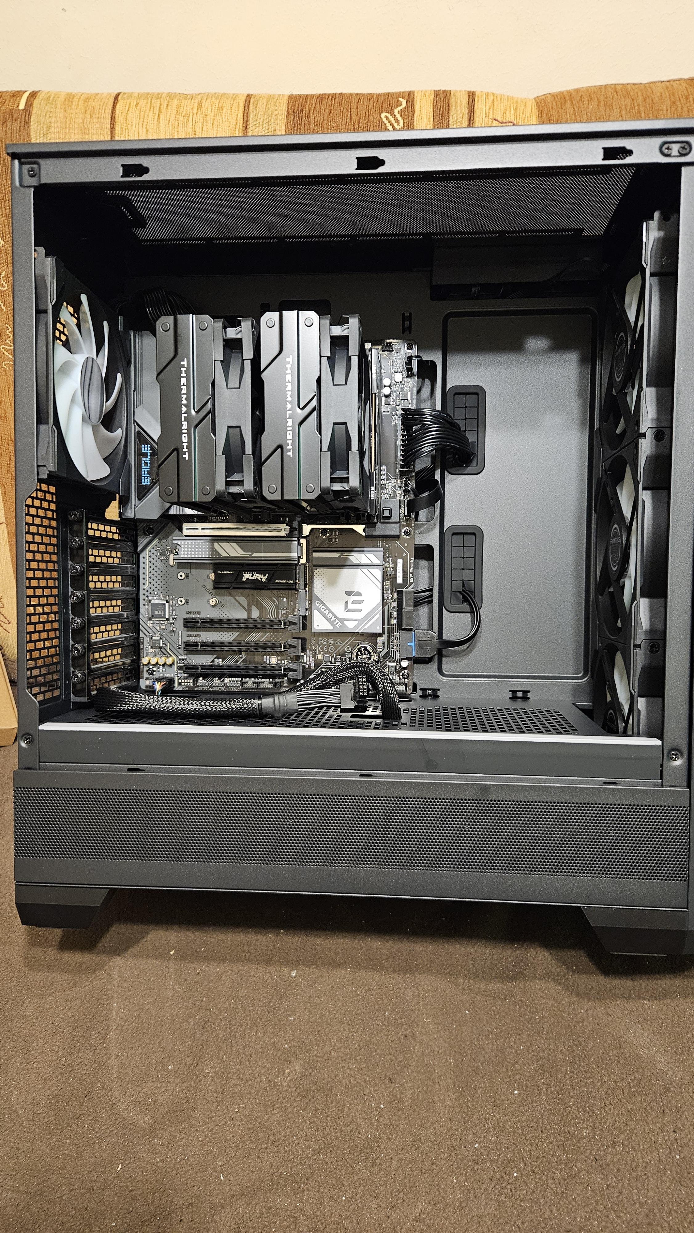

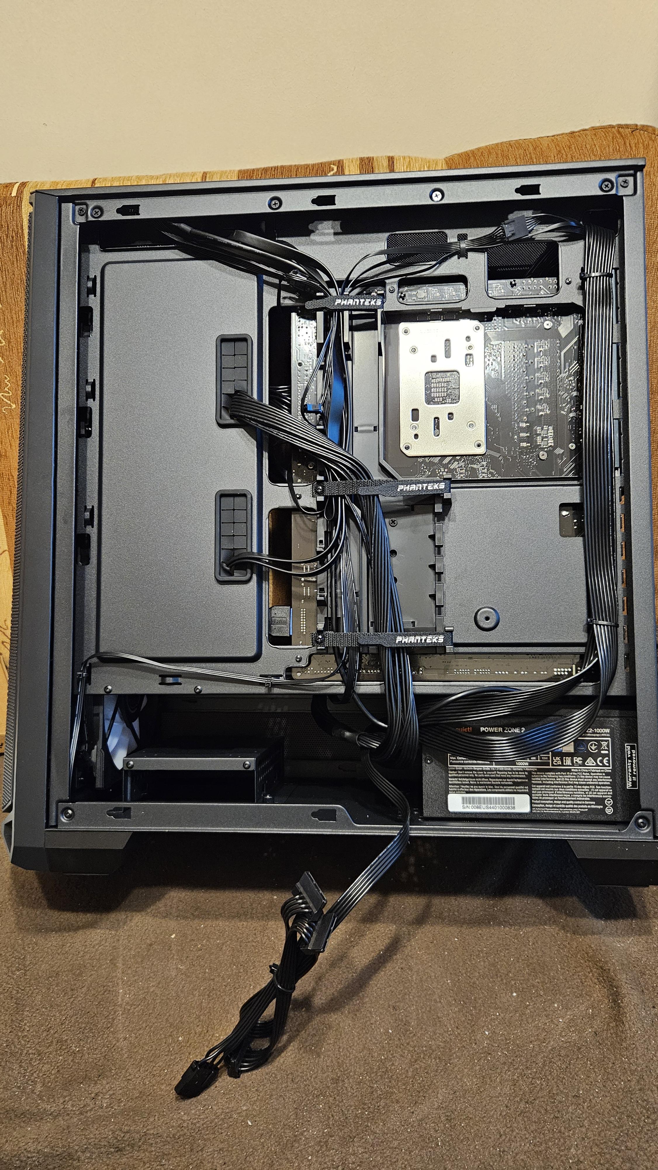

Elvis79 172 Opublikowano 26 Marca 2025 Opublikowano 26 Marca 2025 9 godzin temu, lukadd napisał(a): Nie dam ci gwarancji. Nie widziałem tej budy nie wiem jak grube masz kable zasilania cpu ile wystają etc. Kablowo wygląda to tak
lukadd 3 431 Opublikowano 26 Marca 2025 Opublikowano 26 Marca 2025 No to zmierz sobie dla pewności. Na oko to tam wejdzie 360 ALF 3. 1
Send1N 5 751 Opublikowano 26 Marca 2025 Opublikowano 26 Marca 2025 Wygląda że wejdzie i nie zawadzi o płytę/ram, może wadzić o wiazkę eps ale to jakoś upchasz 1
