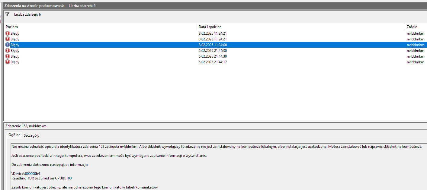

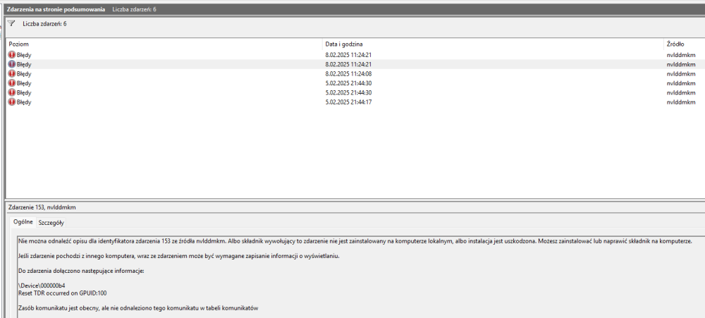

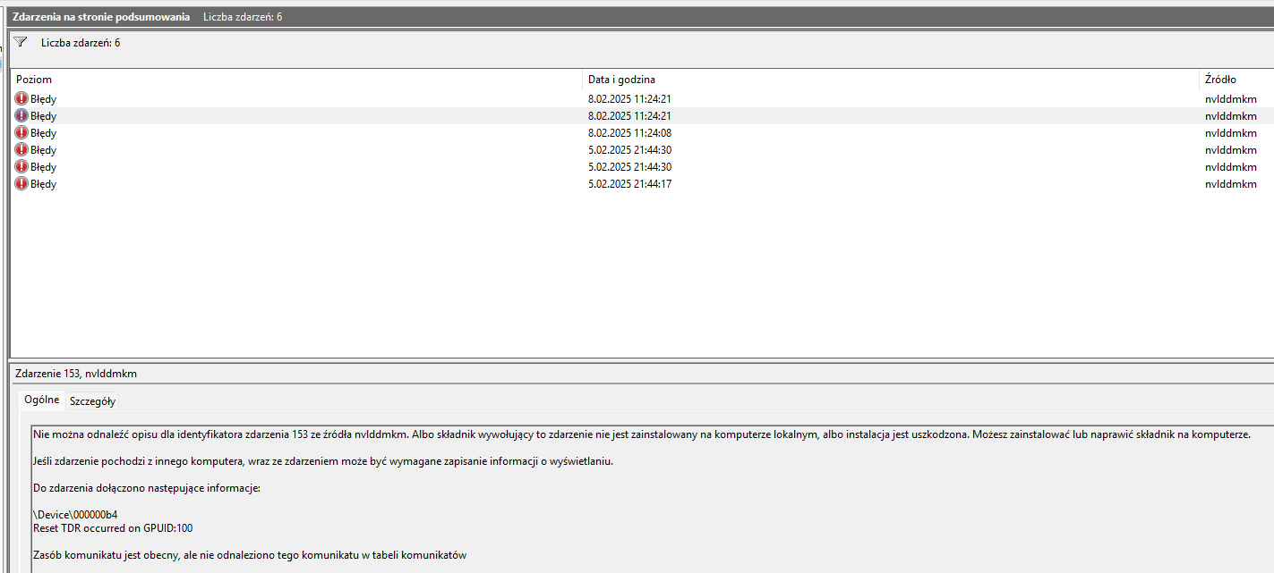

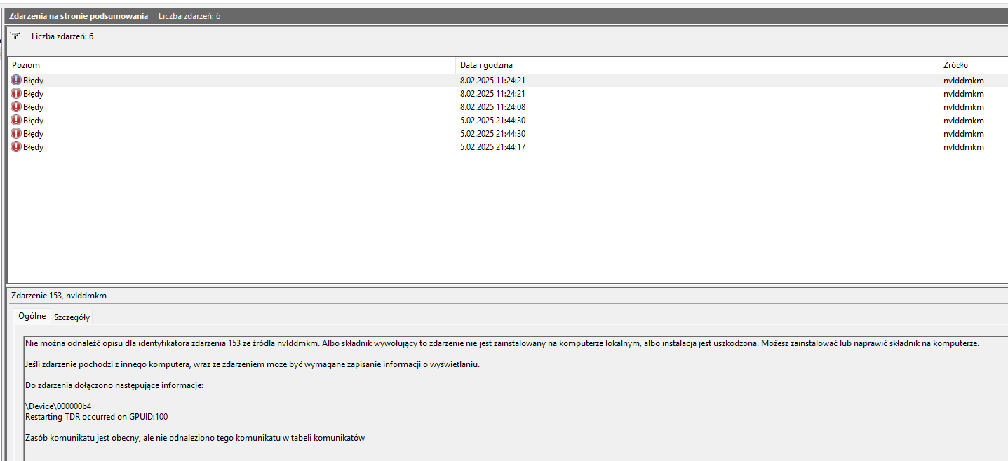

krukkpl 224 Opublikowano 8 Lutego 2025 Opublikowano 8 Lutego 2025 Nie miał ktoś z Was problemu ze znikającym obrazem po przełączaniu się między ekranami po instalacji NVidia App albo najnowszych sterowników (tych od serii 50x0)? Mój setup to dwa ekrany, gdzie gram używam wymiennie jednego z nich - albo monitora, albo TV, nigdy obu na raz. Od dawna miałem zrobione skróty klawiszowe do przełączania pomiędzy "Tylko ekran komputera" / "Tylko drugi ekran". Wszystko działało bezproblemowo. Ostatnio kilka razy po przełączeniu ekranu tym skrótem drugi ekran nie odpalił... Co więcej nie dało się wrócić do "poprzedniego" ekranu. Nigdzie nie było obrazu. Pomagał tylko twardy restart. Zbiegło mi się to w czasie z instalacją NVidia App / najnowszych sterowników i dlatego mam podejrzenie, że to coś wspólnego... W event logu mam takie błędy.
Alek_M 264 Opublikowano 8 Lutego 2025 Opublikowano 8 Lutego 2025 Niedawno walczyłem z tym samym błędem. Kroki jakie wykonałem, to pełny dostęp użytkownika do pliku nvlddmkm, zdjęcie kagańca z CPU poprzez likwidację limitów mocy w BIOS (PBO -30 mam ustawione programowo i to nadal działa). Wyczyszczenie sterów DDU w trybie awaryjnym i instalacja starszych, ale obecnie jadę na 572.16 i błąd na razie nie powrócił. U mnie objaw był taki, ze gry się zawieszały i obraz się zamrażał, a dźwięk nadal szedł.
