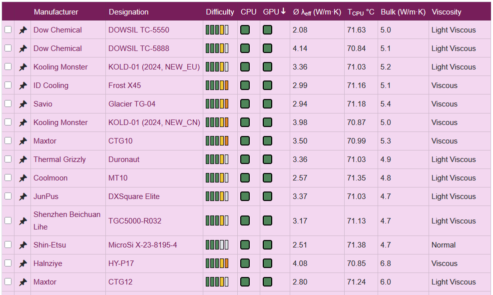

Lameismyname 3 053 Opublikowano 21 Października 2025 Opublikowano 21 Października 2025 Wedle igorslab pasty które tak naprawdę nadają się na gołe rdzenie (czy to karty graficzne, procki w lapkach itd.): Większość z nich to u nas egzotyka. Część da się kupić ale najczęściej jest droga i cholernie kiepska do aplikacji (niekiedy bez podgrzewania się nie obejdzie). PTM zbawcą narodu. Najlepiej jakby wróciła wersja od Thermalrighta (Helios) na amazona. 13 zł z wysyłką, to aż cebula się w kieszeni otwiera 1
Send1N 5 740 Opublikowano 21 Października 2025 Opublikowano 21 Października 2025 Na gołe rdzenie z tych zwykłych to wycofana MX-5 jest dobra lepkość ma konkretną i to robi robotę.
Krauziak 67 Opublikowano 21 Października 2025 Opublikowano 21 Października 2025 Na Amazonie UK thermalright Helios v2 już od 9 funtów za kawałek 40x40. Ja wziąłem phasesheet od thermal grizzly. Ciut drożej ale jest potwierdzone przez samego der8auer'a że phasesheet to nic innego jak honeywell pod ich brandem.
