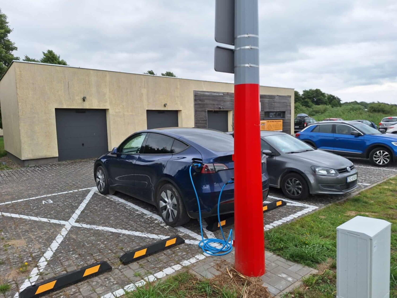

Moją okolicę to póki co złomiarze aktywnie monitorują, kable ucięte na 3 z 4 stacji w mojej okolicy...
Czekam kiedy ktoś pójdzie po rozum do głowy i wpadnie na pomysł żeby stawiać wyłącznie takie stacje, żeby mieć własne kable do ładowania
