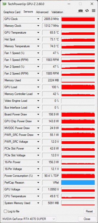

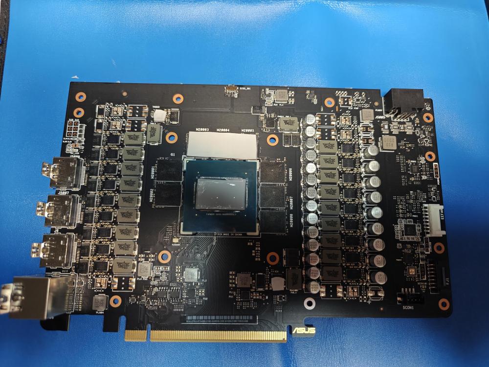

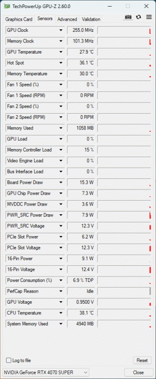

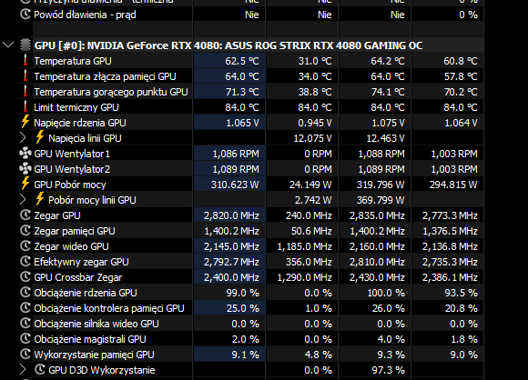

PaVLo 1 003 Opublikowano 29 Listopada 2024 Autor Opublikowano 29 Listopada 2024 (edytowane) Dzisiaj odebrałem pada i postanowiłem nie czekać i zająć się wymianą pasty. Aby rozebrać kartę, musiałem odkręcić backplate, bo trzymał on płytkę dwoma śrubkami, a próbując oderwać chłodzenie, trzeba było trzymać za tan kawał blachy, który się wyginał. W sumie poszło 8 śrub od góry, dwie od spodu i trzy ze śledzia. Sam rdzeń trzyma się na pająku, który trzeba powoli odkręcać i luzować śrubki po przekątnych. No i oczywiście kabelki trzeba poodpinać Pady mocny trzymały chłodzenie, ale suszarka ułatwiła sprawę . Po zdjęciu chłodzenia ukazało się to: A taki coś od strony radiatora Wyczyściłem wokół rdzenia ile się bezpiecznie dało i postanowiłem wyciąć nieco większy plasterek i nakleić od razu na rdzeń, bo starłem ślad z radiatora Poprawiłem przy okazji termopady na jednym rzędzie pamięci oraz na VRM. No to czas na testy. Wcześniej zrobiłem zrzuty z dwóch scenariuszy. Chwilę po uruchomieniu kompa i po kilku minutach grania, gdzie karta pobierała 300-360W. Chwilę po uruchomieniu PC Przed Po zmianie, praktycznie żadna różnica, ale tego się spodziewałem, fizyki nie oszukamy Gra i temperatury po chwili po wyjściu z niej No i teraz test w grze po kilku minutach, lokacja nieco inna, ale w czasie pauzy, obciążenie rosło niemal tak samo do ~350W Przed zmianą pasty gorąco i wentyle pod max UWAGA - TO JEST TO !! Po zmianie pasty Rewelacyjne wyniki, zbiłem niemal 30 stopni na HotSpot i nawet kilka na rdzeniu oraz ta CISZA Wentyle osiągały nieco ponad 1200obr przy 340W, a w czasie gry było koło 1000. Zmiana na ogromny plus, i mam nadzieję, że to znów z rok wytrzyma Edytowane 29 Listopada 2024 przez PaVLo 6 5

PaVLo 1 003 Opublikowano 29 Listopada 2024 Autor Opublikowano 29 Listopada 2024 Pochwalę się, chyba że wcześniej kartę puszczę do kolejnego klienta Pograłem ze dwie godziny i tak wyglądają temperatury. Co za cisza Ale z jednego jestem niezadowolony - teraz nie jest tak ciepło w pokoju jak wcześniej No i jeszcze jedno, kupując taki pad o wymiarach 80x40, bez problemu starczy na trzy aplikacje rdzenia 4090. Z 40x40 na pewno by się nie udało, więc lepiej dopłacić do droższego zestawu. Wykorzystane 25mm z 80mm, akurat z szerokości też ukroiłem kawałek. Sam rdzeń będzie miał ~23x27mm Ten zestaw jest na prawdę dobry 3
