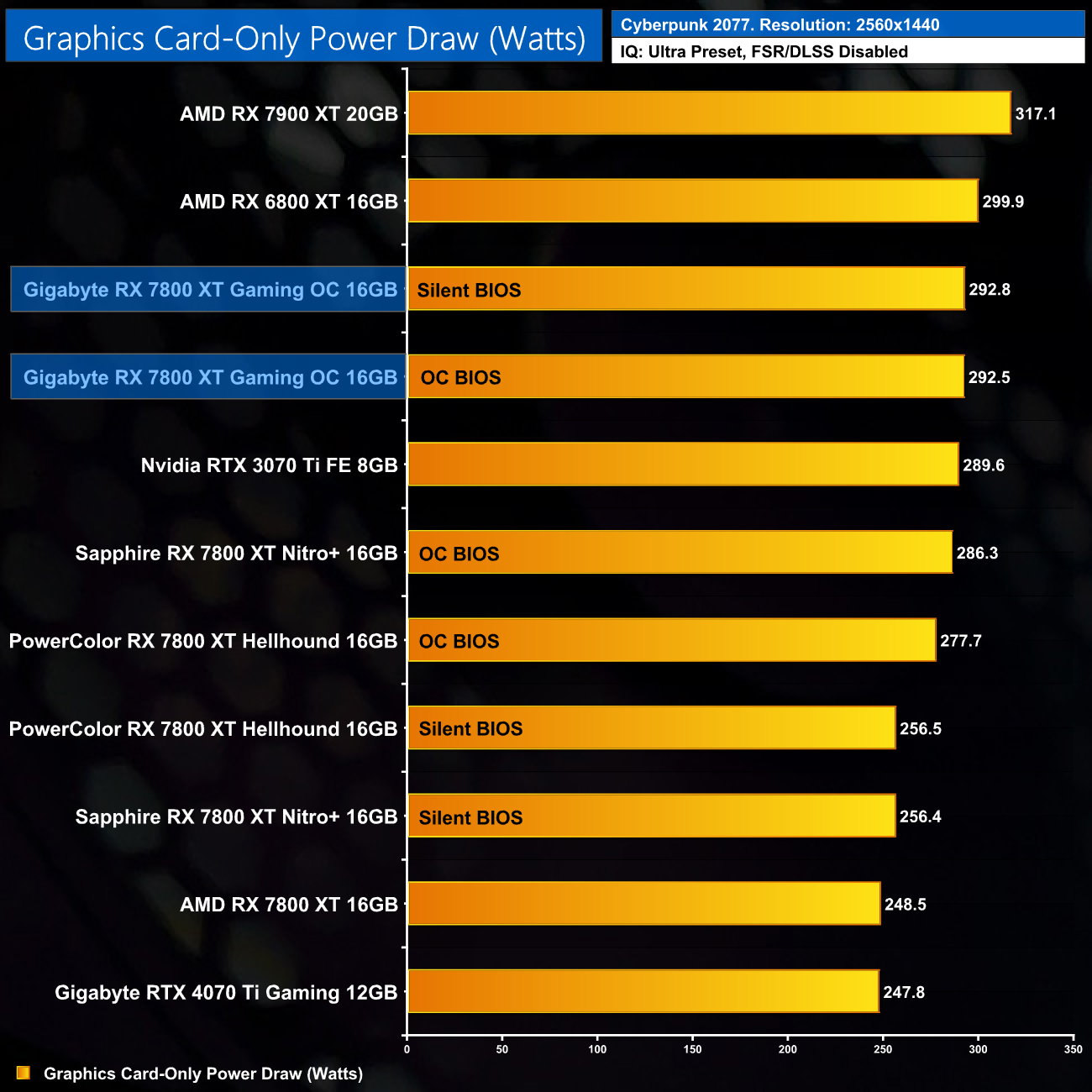

Ten Radek od Gigabyte lubi dobić do okolic ~95' na HS ale to nie jest wielka tragedia dla RX 7000, one często mają takie skoki na gorącym punkcie i do limitu 110' jeszcze daleko, źle się robi jak będziesz miał ~30-50 stopni różnicy między główną temperaturą GPU a właśnie HS.
W każdym razie omawiany RX 7800 XT Gaming OC to niezły wybór ale nieco głośny prosto z pudełka (Silent bios ~1700-1800RPM przy dobrze wentylowanej budzie 5x140mm, Be Quiet PureBase 500DX), jest to między innymi zasługa wysoko ustawionego Power Limitu zarówno dla biosu OC jak i Silent oraz dość agresywnej krzywej dla wentylatorów, przede wszystkim między biosami nie ma różnicy w Power Limicie i na obu jest aż ~290 watów, przykładowo Hellhound od PowerColor albo Nitro+ od Sapphire posiada kaganiec w okolicy ~260 watów dla biosu Silent, Gigabyte chyba chciał za wszelką cenę królować w wykresach wydajności i w czterech literach miał kulturę pracy..
https://www.kitguru.net/components/graphic-cards/dominic-moass/gigabyte-rx-7800-xt-gaming-oc-review/9/
https://www.kitguru.net/wp-content/uploads/2023/09/Power-1.png
Rozwiązaniem jest ustawienie PL na 90% w sterowniku co powinno dać okolice ~265W dla całej karty, zauważalnie poprawi się temperatura HS jak i kultura pracy wentów, a najlepiej wykonać UV co przyniesie jeszcze lepsze efekty.
Kumpel ma ten model i właśnie taki manewr zastosował (PL 90%), nie wiem jak w teście KitGuru wyszło im ~1200RPM pod pełnym obciążeniem dla biosu SILENT, chyba że znajomy trafił kiepski egzemplarz.. Ale w sieci widziałem więcej opinii o dość wątpliwej kulturze pracy tego modelu bez ingerencji w ustawienia (out of the box).
