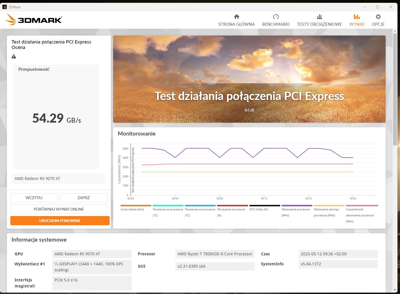

@Krzysiak Tego screena co zrobiłeś i masz 54,29 GB/s to na odpalonym PCI-E 5.0, a jak zmniejszysz na 4.0 to wynik zmniejsza się o ok. połowę?

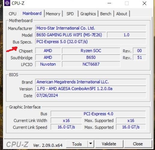

13 minut temu, Grolshek napisał(a):
Na nowym biosie wskoczyło.
raczej dopiero teraz zacząłeś tego szukać, zauważyłeś ( mowa o bus specs. )
msi gaming plus z biosem z lipca 2024 !
mało tego gaming plus nie ma 5.0 nawet dla dysków, tylko i wyłącznie 4.0 , więc  ?
Pewnie tak. Trzeba skombinować kartę na 5.0 i sprawdzić.
Edytowane przez Grolshek

21 minut temu, Krzysiak napisał(a):
Co zauważyłem, to nie działa to do końca dobrze u mnie, bo karta lubi sama z siebie wrócić do gen4 i dopiero po restarcie znów wbija gen5.
Pewnie wina sterowników, bo to AMD
A tak na serio, to zastanawiające jest dlaczego nie łapie Ci pełnej wartości na 5.0.
Fajnie jakby jakiś inny user 9070/9070XT przetestował 5.0 w ten sposób.
Bios masz najnowszy?
@LameismynameTo i tak bez znaczenia szczerze mówiąc, bo nie daje to nic karcie na tym poziomie wydajności :)
Bios najnowszy, choć dość stary bo z początku marca... asus nie wydaje jakoś specjalnie często.
Żeby było ciekawiej, w kompie syna z "Twoją" płytą na najnowszym biosie nie da się w nim włączyć gen5 (max 4 jest) :E
Edytowane przez Krzysiak
@Krzysiak Może i daje niewiele teraz. Może z następną generacją GPU będzie miało to istotne znaczenie. Lepiej mieć jak nie mieć, a gratis to uczciwa cena.
Jakbyś miał inne GPU z 5.0 mógłbyś sprawdzić z ciekawości czy u Ciebie to bardziej grafa czy bardziej coś z płytą.
A ciekawi mnie to o czym piszesz w tym drugim kompie.
Płyta ta sama, bios ten sam (na stronie jest 3.20 i ten właśnie mam), a na liście nie masz tej opcji co ja...
Może ta opcja robi się tylko widoczna gdy wykryta jest karta graficzna, która realnie ma PCI-E 5.0 x16?
