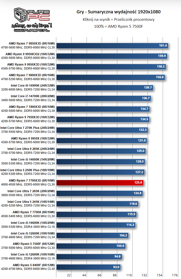

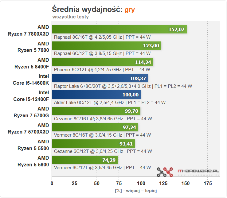

musichunter1x 1 736 Opublikowano 26 Lipca Opublikowano 26 Lipca (edytowane) 20 minut temu, Doamdor napisał(a): Chcesz z niego zrobić Inwalidę? To już trzeba było brać 7800X3D. Dopłacać ~2000 zł do sporego zysku który nie jest mi potrzebny ? Wystarczał mi ryzen 5500. A test znam, sam o niego prosiłem i na AM5 ostatecznie nie przechodziłem przy tanim ramie, ponieważ dalej przeszkadzał mi wysoki pobór w idlu i czekałem na pokazanie ZEN6. 20-40W podałem tylko jasko przykład z 12500. Taka wydajność mi wystarcza, a gdy będzie potrzebna większa to i7 pójdzie wyżej. https://ithardware.pl/testyirecenzje/amd_ryzen_7_7700x3d_test_recenzja_opinia-52500.html#toc-anchor-3 Przy 125w I7 13700K na ddr5 prawie zrównuje się z 7800X3D w testach z RT, przy 95W strata będzie niewielka, a przy BDIE ddr4 odpadnie kolejne ~5-7% lub będzie na równi, bo czasem może być epiej niż ddr4 przy idealnych nastawach. Pewnie będę starał się wymieć 12700k na 14600K / 13600K, ale już nudzi mnie ta gonitwa za efektywnością na ddr4. I5 12500 schodził mi niżej od ryzen 5500 i robi to automatycznie w słabszych grach, bo ryzena trzeba przymusić. W Silksong pobiera tylko 6W przy 60fps, a ryzena 5500 praktycznie nie da się zmusić do pracowania poniżej ~8-9W. Na AM5 ta granica to jakieś 12-15W, a 3D cache jeszcze to podniesie. Edytowane 26 Lipca przez musichunter1x

musichunter1x 1 736 Opublikowano 26 Lipca Opublikowano 26 Lipca (edytowane) @DoamdorMam itx, ale tam spokojnie schłodzę 65W lub może 95W w ciszy. Kiedyś rozważę złożenie komputera na PICO PSU ze starych części, gdy przejdę na ddr5 / ddr6, a do tego najlepiej nada się rtx4060 / rtx5060ti, bo to pełne, małe krzemy. RTX5060ti ma wystarczającą wydajność do moich zastosowań już przy 45W, na 35W spada znacznie, ale do mojego RTSa wystarcza . Tylko wtedy 1% lubi gubić, więc nie blokuję go na najniższym napięciu. Do bardziej wymagających sytuacji wystarcza ~85W, czyli krzywa w okolicy 2475mhz 810mv. Aby podgonić Cyberpunka z PT 1440p DLLS P do jako tako stabilnych 40FPS potrzeba OC i wtedy osiąga ~135W, i5 wtedy potrzebuje jakieś 26-34W, już nie pamiętam. Bez RT, ale na wysokich tłumach ~34-40W starcza do 60fps Edit. I jeszcze jedno... 200W to często granica ciszy na niektórych zasilaczach sfx. Poza tym przyda się przywoita wydajność w handbrake przy h265.. Edytowane 26 Lipca przez musichunter1x 1
JacekRTX 428 Opublikowano 26 Lipca Opublikowano 26 Lipca Ciekawe ile odstaje 12700k w grach, skoro 14600k taki jak mój też traci na DDR4.
musichunter1x 1 736 Opublikowano 26 Lipca Opublikowano 26 Lipca (edytowane) @JacekRTXLinkowłem najnowszy test z naszego portalu, jest tam m.in. i5 12600k z ddr4, ale na 3200mhz. Był również oddzielny test procesory ddr4 vs ryzen 7500f i 14600k jest wydajniejszy. Można próbować "ręcznie" porównać wyniki z innych testów na ddr5. Możliwe że Raptor Lake mniej traci na ddr4, niz Adler Lake, ponieważ ma trochę więcej L3 i znacznie więcej L2. Na dodatek podejrzewam że przy niskim fps np. 60 przepustowość ma mniejszą rolę. Rewolucją pewnie będzie ddr6 oraz pcie 6.0, ponieważ przepustowość będzie tak duża, że mogliby ciągnąć dane z ramu, zamiast vramu, bez dużej straty... Ale pewnie upowszdchni się to dopiero w erze PS7. Edytowane 26 Lipca przez musichunter1x
JacekRTX 428 Opublikowano 26 Lipca Opublikowano 26 Lipca (edytowane) Było coś takiego, więc 14600k na DDR4 nie jest taki kiepski Edytowane 26 Lipca przez JacekRTX
musichunter1x 1 736 Opublikowano 26 Lipca Opublikowano 26 Lipca (edytowane) A i7 12700k często wypadał lepiej, przynajmniej w 1%, ale testowali na ddr5. Natomiast jeszcze inne, "ruskie" testy pokazały że podkręcone bdie vs ddr5 ma bardzo podobną wydajność, czasem nawet lepszą dzięki opóźnieniom, ale tam był chyba Raptor Lake. Film z 2024r: Edytowane 26 Lipca przez musichunter1x
sideband 3 634 Opublikowano 26 Lipca Opublikowano 26 Lipca 24 minuty temu, JacekRTX napisał(a): Ciekawe ile odstaje 12700k w grach, skoro 14600k taki jak mój też traci na DDR4. Zależy jakie DDR4 i zależy od gry niektóre gry preferują niskie opóźnienia to na DDR4 i tak jest wyższa wydajność
tomcug 4 314 Opublikowano 26 Lipca Opublikowano 26 Lipca W średniej oczywiście nie, ale składają się na nią także przypadki, o których pisał side, czyli te, gdzie DDR4 jest podobne lub nawet lepsze. Patrząc na indywidualne gry, są takie, gdzie DDR5 jest ok. 10% z przodu.
musichunter1x 1 736 Opublikowano 26 Lipca Opublikowano 26 Lipca (edytowane) I jeszcze jeden test, tym razem chyba wszystkie procesory K na LGA1700 bez ecores, ustawione na 5ghz: https://www.techspot.com/review/2756-intel-core-14th-gen-clock-for-clock/ Wolałbym test z 4.5ghz lub ileś tam, gdzie ring ma tą są częstotliwość co rdzenie. Edytowane 26 Lipca przez musichunter1x
