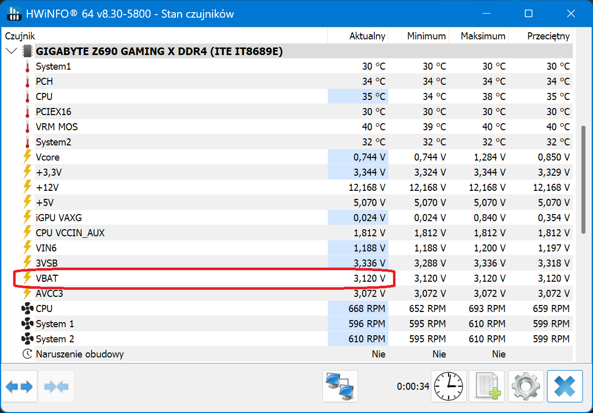

Kyle 765 Opublikowano 5 Lipca Opublikowano 5 Lipca W HWinfo nie widać na tej płycie, kiedy napięcie na baterii jest poniżej 3V? 3 minuty temu, musichunter1x napisał(a): Ogólnie 50-65W mi nie przeszkadza, ale jestem ciekaw, jak to ma się niżej. Przy i9 14900K wydajność/W rośnie przy obniżaniu PL gdzieś do rejonów 65W. Przy 35W już praktycznie jeden kit. Oczywiście to RaptorLake, więc nieco inaczej może być niż przy AlderLake.

sideband 3 634 Opublikowano 5 Lipca Opublikowano 5 Lipca Godzinę temu, Kyle napisał(a): W HWinfo nie widać na tej płycie, kiedy napięcie na baterii jest poniżej 3V? Tylko kto to sprawdza? Nie ma w biosie monitoringu to zapewne dlatego nie pokazuje info jak słaba bateria Ona miała 0.5V także musiała paść z dnia na dzień
