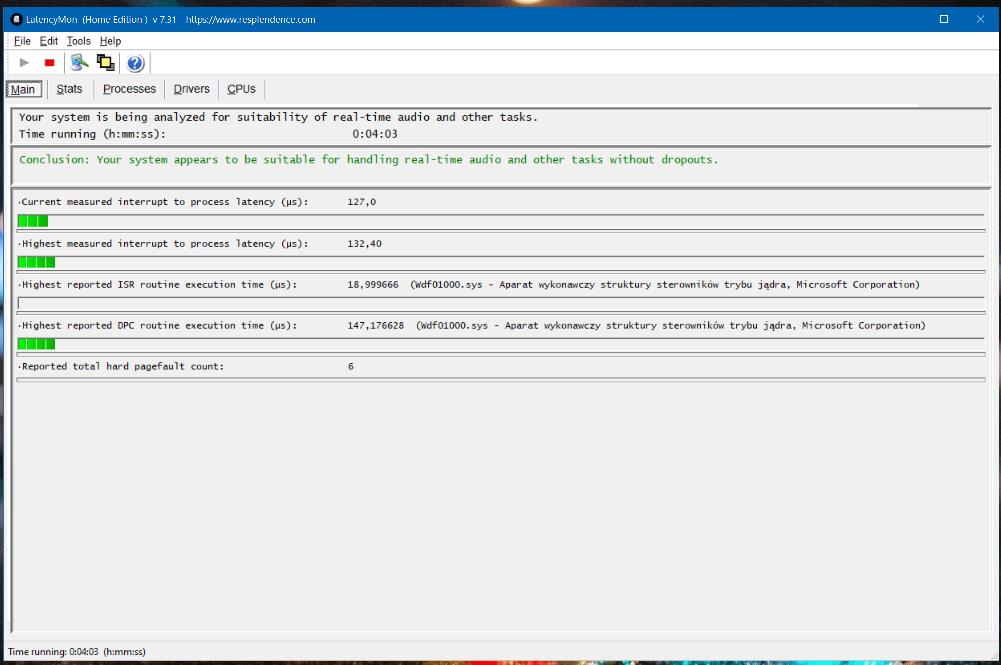

Wsadziłem dzisiaj stary procek, pc normalnie wstał. Stuttery i opóźnienia w latencymon jak, były tak są.
Dziwną akcję też miałem z ustawieniami tv. Wyłączyłem w nim vrr i wszystkie opcje związane z minimalizowaniem input lag. 5 min pograłem w CarX i w latencymon nie było opóźnień, gdzie zawsze od razu się pojawiały w tej grze. Za to na pulpicie mi się pojawiły, gdzie nigdy nie było.

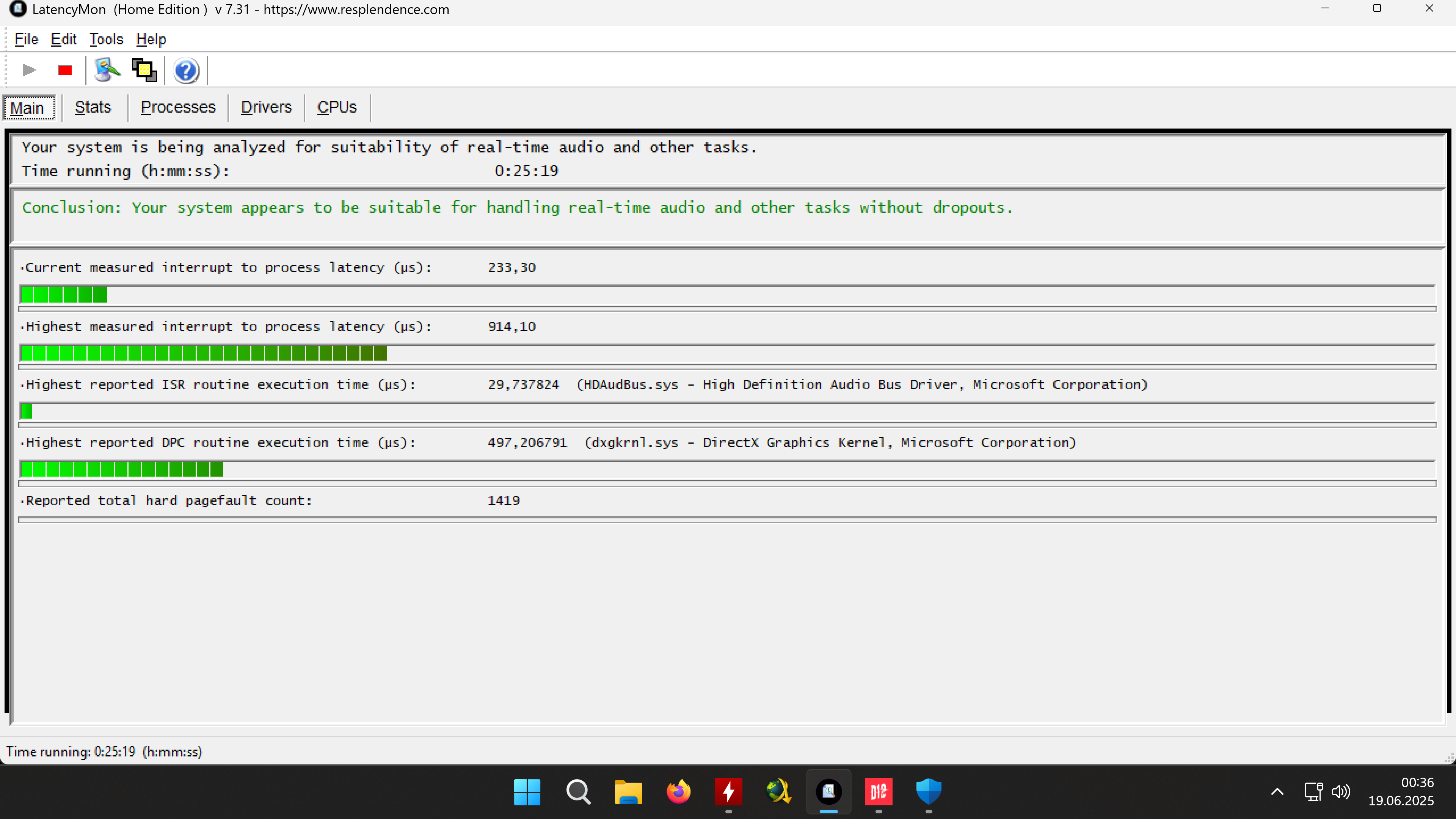

taką listę żem znalazł na nvforum. Nie wszystkie opcje znalazłem, ale sporo. 20min grania w Dead Island 2 i CarX Street i nieduże opóźnienia w Latencymon, a w tych grach zawsze były ogromne. Dałem też blok na 60kl. I nawet synchronizację w grze włączyłem i dobre opóźnienia były. Spadki klatek były też bardzo duże. No, ale procek aktualnie podpięty to R5 3600.
A i w menedżerze wyłączyłem też wszystkie urządzenia audio oprócz nvidia, bo jak dobrze rozumiem, dźwięk mam z niej, jak gram na tv połączonym HDMI.

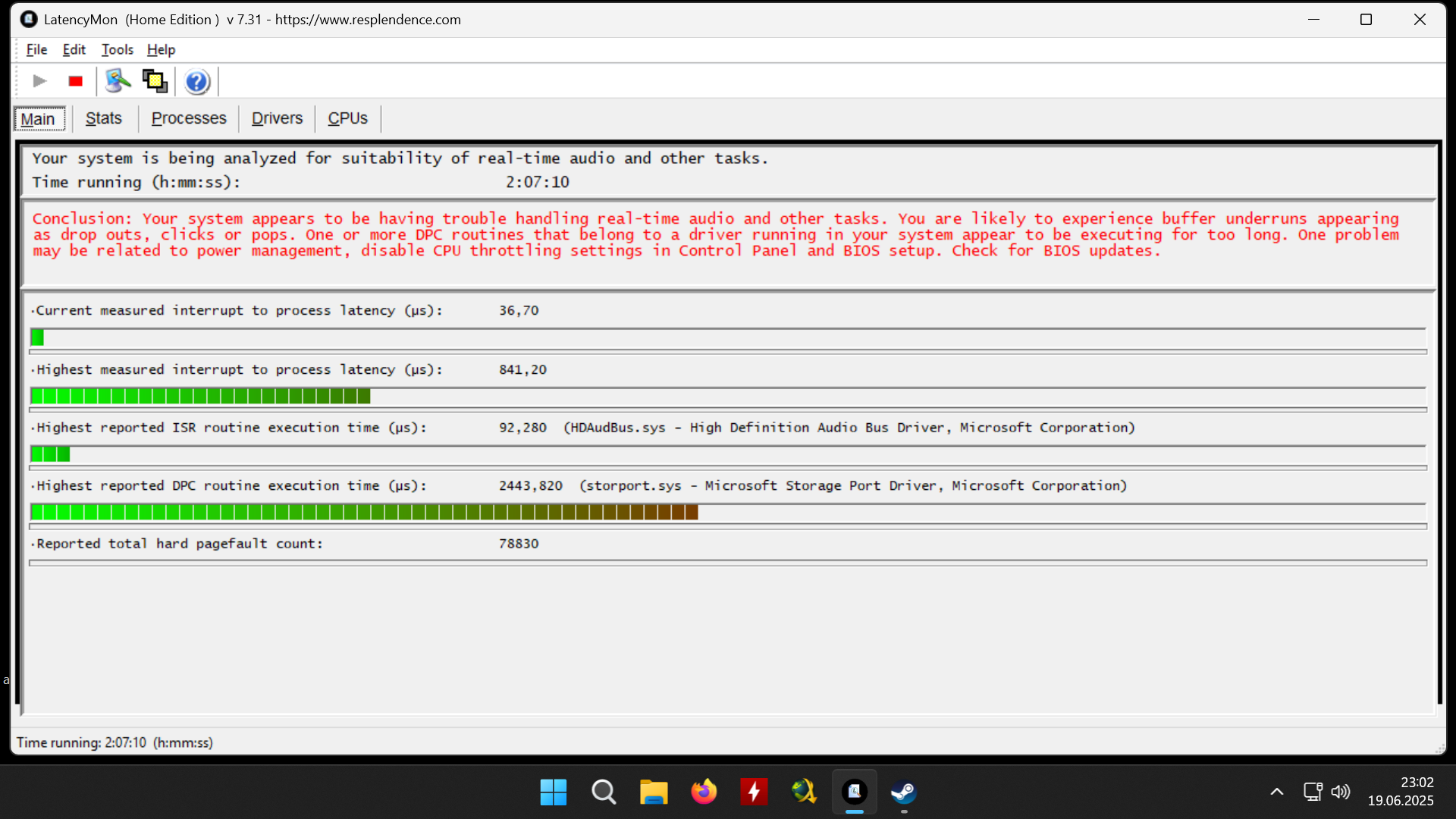

Ten program nie zawsze pokazuje wprost gdzie jest problem jeżeli chodzi o znalezienie stricte problemowego sterownika, ale też może pokazywać problem, którego w rzeczywistości nie ma ;)
Wystarczy włączyć ASPM, masz oszczędzanie w biosie i systemie to i tak ten program wykaże kosmiczne wartości w peaku ;)
To samo tyczy się przełączania stanów energetycznych na karcie graficznej tak czy inaczej skoki będą występować, ale już w samej grze gdzie karta nie magluje p-state i działa na wysokim takcie latency będzie niskie.
Mogę pokazać opóźnienia na poziomie 10000us, a w grze i czy audio na bardzo niskich opóźnieniach nie będzie żadnych przycięć.

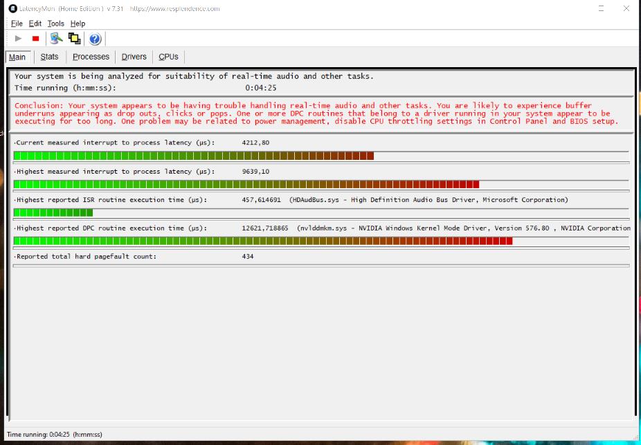

15 godzin temu, caleb59 napisał(a):
Tyle, że tym razem wskazuje na problem ze sterownikiem kontrolera dysku.
Nawet nie zwróciłem uwagi, dzięki. A dzisiaj zacząłem instalować gry na drugi dysk. Czyli jutro kolejny sezon nieśmiesznego serialu. 😩
