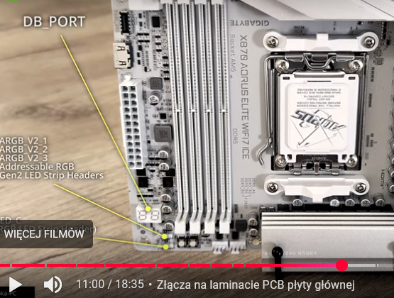

Paarthurnax 472 Opublikowano 19 Września 2025 Opublikowano 19 Września 2025 Witam Jestem po zmianie bebechów w kompie na takie jak w temacie i po udanej instalacji podzespołów i instalacji windy komp nie wstaje, brak reakcji na zasilanie tylko podświetla się pamięć i nawet kontrolny zegar błędów na płycie się nie odpala. W skrócie podjęte kroki: 1. Zainstalowałem sprzęt w nowej konfiguracji (nowy procek, płyta + pamięć i RX 9070 XT Hellhound, która chodziły na na B650 z Ryzen 7 7800X3D) założyłem AiO i zainstalowałem WIN 10 z pena 2 Komp się odpalił i pobrał aktualne sterowniki z netu (LAN) oraz oprogramowanie producenta płyty (nie sprawdzałem jeszcze ustawień biosu ani nic) 3 Postanowiłem wymienić jeszcze zasilacz na nowy (MSI MAG A850GL 850W 80 Plus Gold PCIe5) i zmienić podłączenie kontrolerów od AiO 4 Na nowym zasilaczu wstał ale zasilacz hałasował (delikatnie ale wkurzało) więc chciałem wrócić do starego i po zmianie przestał wstawać - najpierw startował - wyświetlało się logo płyty ale po chwili pokazywał brak sygnału i od nowa. Sprawdzałem wszystkie połączenia, czy czegoś źle nie wpiąłem ale dalej brak efektu. 5 Zmieniłem znów zasilacz na ten nowy ale przestał wstawać w ogóle zero efektu czarny ekran, podpiąłem ponownie stary i to samo więc raczej to nie wina zasilania ale tak jakby płyta nie startowała. 6. Resetowałem bios poprzez wyjęcie baterii i 10 minut odczekałem bez zasilania ale brak efektów. Będę wdzięczny za pomoc, co z tym zrobić Podzespoły dotarły 12.09, więc mam jeszcze trochę czasu na ewentualny zwrot jeżeli czegoś nie uwaliłem...

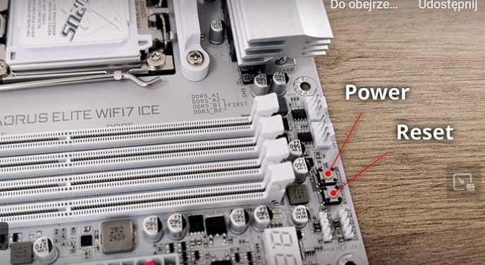

Paarthurnax 472 Opublikowano 19 Września 2025 Autor Opublikowano 19 Września 2025 @Send1N a mogę resetować przyciskiem na płycie?
Send1N 4 891 Opublikowano 19 Września 2025 Opublikowano 19 Września 2025 Jak masz takie przyciski to można tego użyć jak najbardziej, chodzi o to aby wykluczyć ewentualne zwarcie od spodu lub problem z włącznikiem obudowy, zdarzały się sytuacje że ktoś wkręcił wszystkie tuleje dystansowe do mobo na pałę a nie tylko te których wymaga płyta 1 1

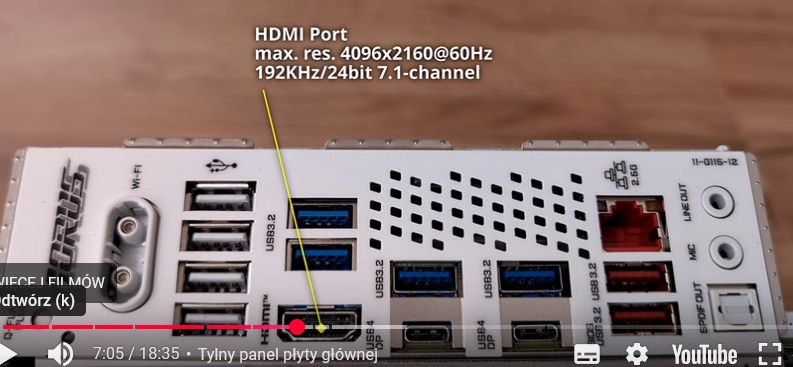

Paarthurnax 472 Opublikowano 19 Września 2025 Autor Opublikowano 19 Września 2025 (edytowane) No zasilacz to był strzał w stopę - zasugerowałem się jakąś opinią z neta no i kolorem :( Wrócę do sprawdzonego MSI MPG A850G 850W 80 Plus Gold PCIe5.0, który chodził dotychczas najwyżej dokupię białe kable. A do drugiego kompa kupię jakiś albo taki sam albo inny 850 coś po taniości. Chyba w ogóle niepotrzebnie poszedłem w upgrade zamiast kupić młodemu drugi taki zestaw jak mój B650 z Ryzen 7 7800X3D taniej i bez problemów ale zachciało się zabawy i już 2 dni walczę 3 minuty temu, Send1N napisał(a): Jak masz takie przyciski to można tego użyć jak najbardziej, chodzi o to aby wykluczyć ewentualne zwarcie od spodu lub problem z włącznikiem obudowy, zdarzały się sytuacje że ktoś wkręcił wszystkie tuleje dystansowe do mobo na pałę a nie tylko te których wymaga płyta Ale ja wykręcałem płytę Gigabyte B650 AORUS ELITE AX ICE B650 tego samego producenta i pasowały te same miejsca nic nowego nie wkręcałem. Rozumiem, że jak podepnę monitor bezpośrednio w tylne gniazdo płyty (po HDMI) to też powinien coś wyświetlić? Chociaż zacznę od sprawdzenia samego wzbudzenia bo powinien się ten wyświetlacz błędów uruchomić fajnie na tym filmiku wszystko opisane https://www.youtube.com/watch?v=4c985wq_VjE Edytowane 19 Września 2025 przez Paarthurnax
Send1N 4 891 Opublikowano 19 Września 2025 Opublikowano 19 Września 2025 W pkt 5 napisałeś że przestał wstawać - czarny ekran, czyli nie włącza się w ogóle czy włącza się ale bez obrazu? sprawdz bez karty w slocie na jednym module ramu w slocie nr4 z podpiętym kablem hdmi do płyty (masz integrę w cpu) 1

Paarthurnax 472 Opublikowano 19 Września 2025 Autor Opublikowano 19 Września 2025 @Send1N Zresetowałem i uruchomiłem poprzez przycisk power na płycie ale tylko szuka - po kolei zapalają się diody i po minucie się wyłącza. Monitor kilkukrotnie tylko wyświetlił napis PC i się wygasza tak jak by tylko chwilowo dostawał impuls. Resetowałem zworką na płycie i to samo. Zmiana portów pamięci i pamięci nic nie daje. Skończyły mi się pomysły
