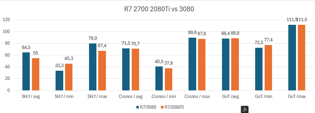

Testowane pozycje póki co to: Silent Hill: F, Cronos, Dying Light: The Beast,  Dead Island 2, Ghost of Tsushima, Spider-Man 2, Gotham Knights RT.
Jak narazie wszystkie testy przeprowadzam na Ryżu 7, co już mocno gniecie 2080ti, o 3080 nie mówiąc. Brak PCI-E 4 jest tutaj chyba kluczowy, bo ta sama lokacja a jakie wyniki:
27-09-2025, 10:32:09 Cronos-Win64-Shipping.exe benchmark completed, 16429 frames rendered in 249.625 s
                     Average framerate  :   65.8 FPS
                     Minimum framerate  :   45.7 FPS
                     Maximum framerate  :   92.3 FPS            3080/2700 wys
                     1% low framerate   :   35.3 FPS
                     0.1% low framerate :    4.0 FPS
27-09-2025, 17:49:55 Cronos-Win64-Shipping.exe benchmark completed, 28380 frames rendered in 400.921 s
                     Average framerate  :   70.7 FPS
                     Minimum framerate  :    0.6 FPS
                     Maximum framerate  :   87.6 FPS            2080ti/2700 wys
                     1% low framerate   :   37.8 FPS
                     0.1% low framerate :    0.6 FPS
Wyraźnie tutaj widać, że karta o 20% szybsza potrafi być nawet wolniejsza, jeżeli porównujemy w procesorowej lokacji, na kiepskim procesorze, w dodatku w rozdzielczości której bliżej do 1080p niż 1440p. Szczególnie 1% low jest tutaj kluczowy.

27-09-2025, 12:58:32 SHf-Win64-Shipping.exe benchmark completed, 15029 frames rendered in 283.766 s
                     Average framerate  :   52.9 FPS
                     Minimum framerate  :    7.8 FPS
                     Maximum framerate  :   61.6 FPS            3080/2700
                     1% low framerate   :   15.1 FPS
                     0.1% low framerate :    1.2 FPS
27-09-2025, 17:55:12 SHf-Win64-Shipping.exe benchmark completed, 8983 frames rendered in 163.047 s
                     Average framerate  :   55.0 FPS
                     Minimum framerate  :   45.3 FPS
                     Maximum framerate  :   67.4 FPS            2080ti/2700 preset WYDAJNOŚĆ
                     1% low framerate   :   37.0 FPS
                     0.1% low framerate :   32.1 FPS
Na 3080 wyniki są już miejscami o kilkanaście procent gorsze, w dodatku pojawia się okropny stutter, którego na 2080ti nie ma:/ widać jak bardzo tutaj starszy gen procesora gniecie po dupsku kartę, która powinna być wyraźnie szybsza.

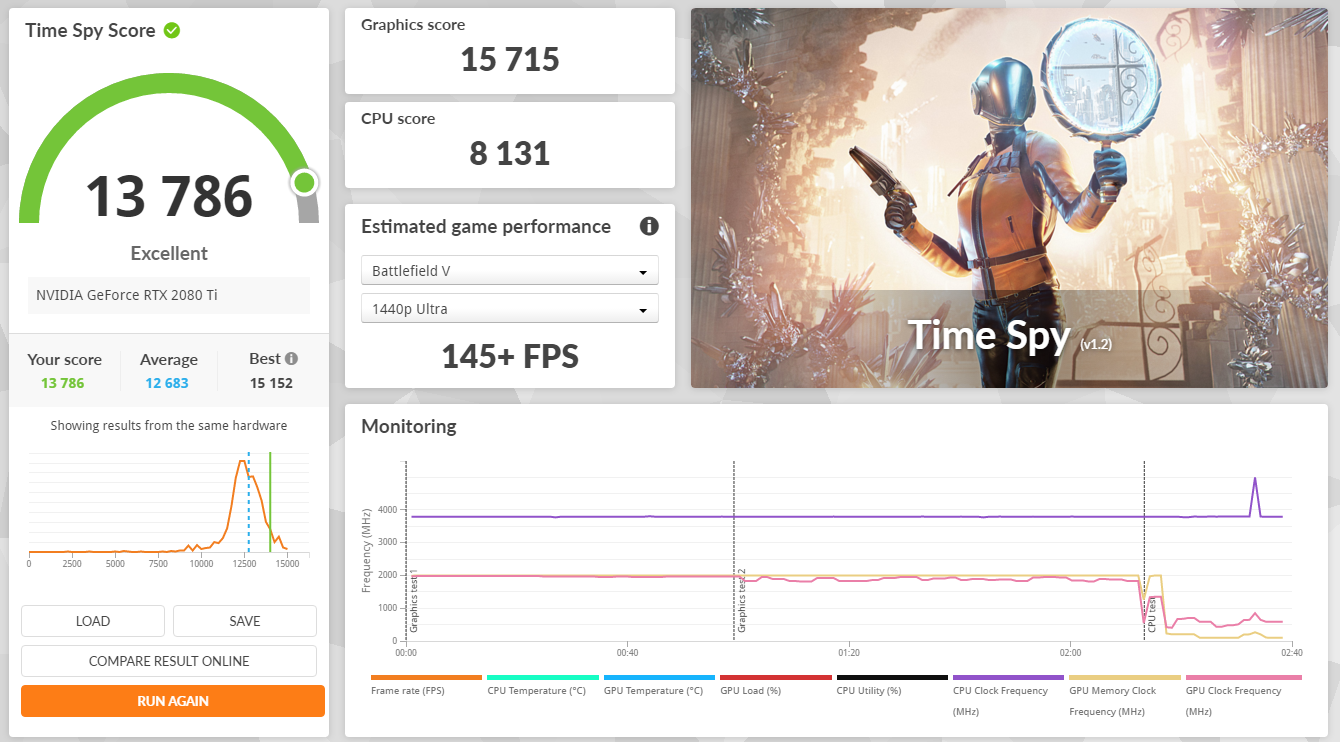

Lekko podkręcony 2080Ti.

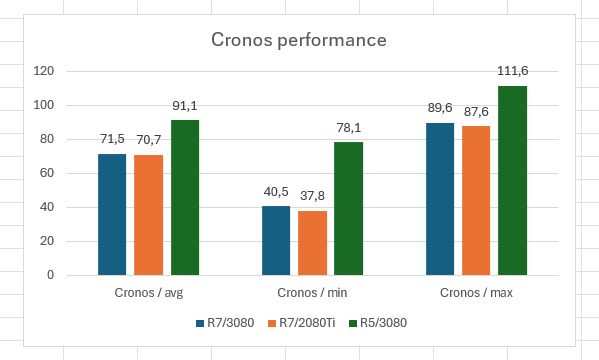

UPDATE:
Włożyłem 3600x zamiast tego 2700. Różnica kolosalna, tyle mogę powiedzieć na wstępie - reszta wyników później/jutro etc. W każdym razie, 3080 zaczął normalnie pracować (zużycie w SH:f na poziomie 90+%, na oko z 70-80 fps, praktycznie znikomy stutter.)
Cronos:
Wstępna analiza jest taka, że 3080 na bank blokowane było nie tylko przez sam procesor ale też węższą niż powinna być szynę PCI-E, bo już sam fakt otwarcia tej furtki odblokował nie tylko minimalne fps, ale i średni. /CDN

No coś w tym musi być, bo różnice są momentami monumentalne. W sensie, taki Cronos działał już przyzwoicie wcześniej, ale widać było po overlayu, że karta jest na wakacjach :/ no 3080 miał 150W zużycia :E
To wystarczyło podmienić proc na Zen2 i pyk, karta wraca do życia.
Stąd też moje pierwsze wnioski, że dopiero posiadacze Zen2 mogą wstępnie myśleć o kupowaniu nowszych GPU do swoich procesorów i mieć jakotakie przyrosty. Jak ktoś siedzi na Zen lub Zen+ to w sumie wręcz musi platformę zmienić, skoro nawet ampere się dusi.
