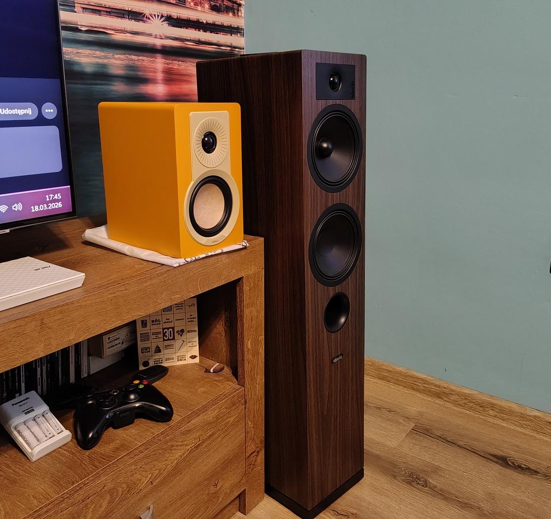

Wziąłem do sypialni Dali Kupid, ale wcześniej wrzuciłem na testy na główne stanowisko i WTF, skąd te wypierdki mamuta biorą tę skalę dźwięku? Małe to to, leciutkie, aż ciężko uwierzyć.
Wykonanie świetne, irl prezentują się sporo lepiej, niż na foto.
Skuteczność faktycznie niska (we interencie różnie podają, często przewija się 83dB) i względem Testi5 (około 91dB, ale nie wiem, czy tak samo mierzone) trzeba trochę mocniej amp odkręcić.
