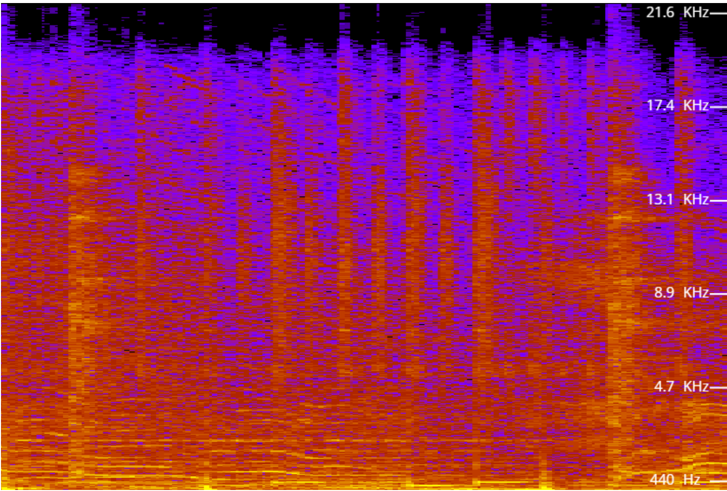

W dniu 16.11.2025 o 14:51, Karister napisał(a):
Pewne artefakty łatwiej jest usłyszeć, gdy nie zagłusza ich nadmierny bas. Podlinkowany materiał jest zaprzeczeniem tego.
Bas w tym nagraniu nie zagłusza reszty. Nie jest go przesadnie dużo. Jednak gra w rejonach, w których może wchodzić w mocne podbicia pomieszczenia, a wówczas może go być za dużo i zagłuszać.
Bas w tym nagraniu dominuje nad resztą pasma i na pewno nie wszedł mi w podbicia pomieszczenia podczas odsłuchu w słuchawkach. Zresztą nawet gdybym słuchał na kolumnach i trafił na podbicie, tym bardziej by to uwypukliło bas. Raczej pomyliłeś strzałkę z węzłem, jak już. Tak czy siak - nieistotne - bo kwestia jest tego, że byle brzęczyk nie zagra tego, co tam jest nagrane. Duża kolumna w niezaadaptowanym pomieszczeniu też nie. Dlatego zamiast wymyślać bajki i się licytować, lepiej się trzymać faktów. A te są takie, że w ów nagraniu jest dominacja basu nad resztą pasma. Jak ktoś nie umie wysłuchać balansu tonalnego, albo nie ma na czym, zawsze można się wspomóc oczami:
Basu w opór, a przy okazji elegancka kompresja z YT. Dla porównania FLAC z Tidala:
Obcięte pasmo od góry (a to widać na wykresie pierwszym) to nie to samo co kompresja.
To jest akurat fałsz. Nie wprowadzaj ludzi w błąd, proszę. Wystarczy samemu sobie skonwertować Flac do MP3 o jakości YT w darmowym Audacity.

30 minut temu, Karister napisał(a):
@Kyle, czemu tak bezczelnie i prosto w oczy kłamiesz? Dzięki za ten wykres FFT, idealnie potwierdza to, co napisałem i zaprzecza Twoim banialukom. Pofatygowałeś się chociaż o odczyt skali na osi własnego wykresu? Tego basu wyszło Ci jeszcze więcej, niż ja pisałem - nieźle. Trzeba być głuchym i ślepym jednocześnie, żeby nie ogarnąć, jak absurdalnie jest on tam podbity. Takie tam skromniutkie osiem razy głośniej na basie od średnich i wysokich. Niezła sieczka. Grubo, jak tego nie słyszysz na swoim sprzęcie i nie potrafisz odczytać z własnego pomiaru.
Wygląda to jak inne typowe utwory. Widzę, że nie masz rozeznania w tym temacie, skoro wypisujesz takie bzdury jak wyzej.
Co do kompresji - tu również możesz odwracać kota ogonem i kłamać tyle razy, aż sam w to kłamstwo uwierzysz. Szkoda tylko, że potem inni, których to właśnie Ty wprowadzasz w gigantyczny błąd, będą te bzdury dalej powielać. Tak, na tamtym wykresie ode mnie wyraźnie widać konsekwencje kompresji. Jak tego nie widzisz, pora się dedukować, bo to absolutnie nie jest efekt działania filtra, co zostało już udowodnione przeze mnie na kolejnym diagramie. W ogóle jak coś takiego mogło Ci się pomylić? Wrzuć sobie tam bezstratną wersję tego nagrania i żadnego filtra nie będzie od realizatora. Co więcej, gdyby to był filtr, to dolnoprzepustowy, nie górnoprzepustowy, jak sama nazwa wskazuje. Także motasz, motasz i jeszcze raz motasz podstawowe pojęcia. Oczywiste jest, że mowa tam była o kompresji stratnej, bo taka właśnie występuje na YT, o którym od początku mowa.
Nadal nie widać po Twoich "widmach" że jest tam kompresja. Nie ośmieliłeś się tego zaznaczyć, by "udowodnić" swoją tezę. No i na koniec pomyliłeś filtr górno-przepustowy zastosowany przez realizatora na basie, z filtrem dolno-przepustowym przy kilkunastu kHz, który widzę na Twoich widmach (a dokładnie na jednym).
Byłoby Ci łatwiej nie popełniać tylu podstawowych błędów, gdybyś się trzymał tematu i nie powtarzał kilka razy tych samych błędnych założeń, które sobie wyimaginowałeś. Ja piszę, że robiłem odsłuch na słuchawkach, a Ty w kółko  z uporem maniaka o odsłuchu na kolumnach. Super, tak, w przypadku głośników ważna jest akustyka. Każdy to wie i było to już tutaj to wspomniane tak z pół tuzina razy. Mam napisać jeszcze raz, że ja korzystałem z mało basowych słuchawek podczas oceniania tego utworu, a i tak udało mi się wysłuchać kosmiczne podbicie basu, które to potwierdziłeś własnoręcznie zapodanym FFT? Druga sprawa, to zrozum najpierw pojęcia, które sam stosujesz. Zacznij na spokojnie od decybeli, skali wykładniczej oraz logarytmicznej, potem sobie skompresuj kilka bezstratnych plików do jakości 320, 256 i 192kbps. Bardzo łatwo zaobserwujesz wówczas, co stanie się z pasmem. Ni będzie tu żadnego filtra, a wysokich będzie ubywać coraz więcej. Dokładnie tak, jak pokazałem. Będzie je równo uwalać od najwyższych częstotliwości. Wówczas możemy porozmawiać o dynamice, bo to jest jeszcze inny temat.
Tak więc, proszę jeszcze raz, nie kłam więcej, że to ja kogoś wprowadzam w błąd, kiedy sam wklejasz wykres, który zaprzecza Twoim własnym i niestety całkowicie błędnym twierdzeniom.
Przecież sam wprowadzasz ludzi w błąd, piszesz bzdury, a do tego robisz to w prowokacyjny sposób.

7 minut temu, Karister napisał(a):
Możesz sobie odszczekiwać, ile chcesz, że ja nie rozumiem, ale póki co to właśnie ja z Twojego własnego wykresu policzyłem,
Tutaj też pewnie "bas kilkadziesiąt dB "przestrzelony" co? :lol2:
No ale jak ktoś myli skutki kompresji z użyciem filtra, którego nie umie poprawnie nazwać, to czego tu się spodziewać?
No właśnie sam to robisz. Ponawiam pytanie, gdzie ta "kompresja" na widmach które wklejałeś?

1 minutę temu, Karister napisał(a):
Wkleiłem dwa widma. Na jednym jest obecne całe pasmo, aż do 20kHz i więcej. Na drugim uwalone jest niemal wszystko powyżej ~15kHz.
No ... dokładnie to tam widać. ... ale nie widać tam ani kompresji dynamiki, anie kompresji stratnej, tylko obecność filtra dolno-przepustowego! (to samo mogę zrobić bez kompresji)
Nie odróżniasz kompresji do dynamiki - w tym problem. Tam nie ma żadnego filtra! Obudź się, człowieku! Różne rzeczy można zrobić na wiele sposobów. Tam jest wynik działania kompresji stratnej, nie filtra.
