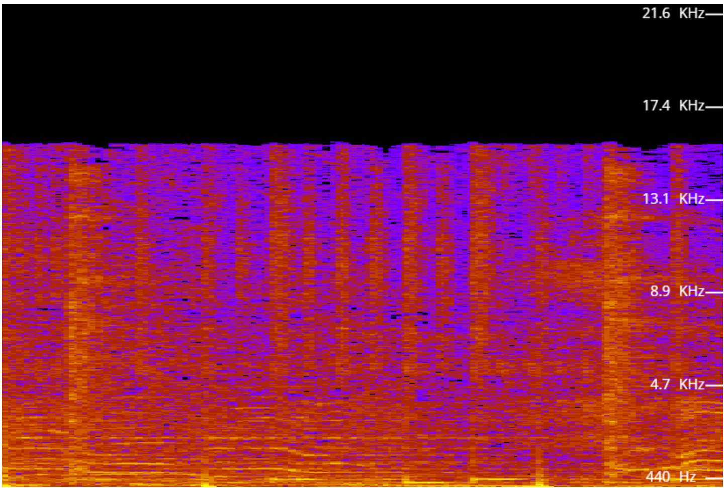

Rita Ora bezstratne nagranie:
Rita Ora uwalona do 192kHz:
Yaaaay!!! Matematyka i fizyka znowu działają! Widać uwalone pasmo powyżej ~18kHz zarówno w domenie czasu jak częstotliwości. Uwaga spoiler: nie było tutaj żadnego realizatora z filtrem. Był algorytm kompresji.
Przy okazji widać też, że nie ma sensu dowodzić czegokolwiek na wybranym momencie utworu. Tak jak pisałem oryginalnie, Rita Ora ma sub bas podbity o jakieś 25-30dB względem wokalu i instrumentów. Czy to dużo? Tak, zdecydowanie. Dobre dla bassheadów. Ponownie przypomnę o izofonach, na których widać, że człowiek bez problemów ze słuchem potrzebuje jakieś +10dB, żeby nadrobić ułomności ludzkiego ucha. A tutaj mamy jeszcze drugie tyle i więcej. W praktyce oznacza to, co też już liczyłem, że sub bas jest często nagrany osiem razy głośniej od linii melodycznej instrumentów i wokalu. Oznacza to też, że 99.9% mocy wzmacniacza idzie tutaj w sub bas. Sporo.

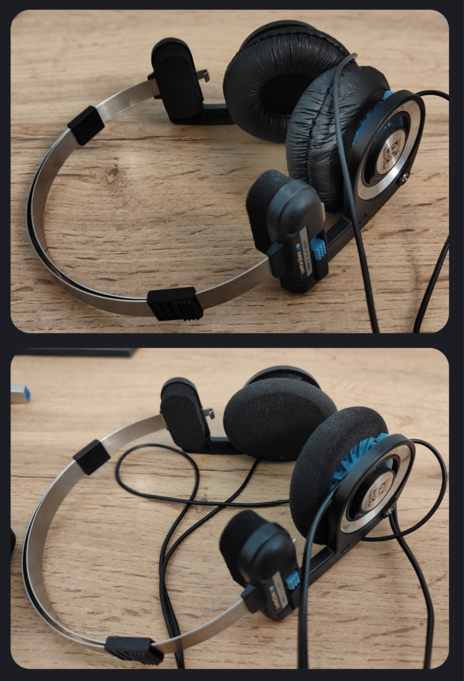

Wymieniłem pady. Oryginalne są dużo wygodniejsze. Te z ceraty są głębsze, cisną i pocą. xD Brzmieniowo nie wnikałem długo i po chwili z powrotem założyłem piankowe. Jeżeli były jakieś zmiany na ceracie, to zmuliło je jeszcze bardziej. xD
Ja miałem kiedyś podobne wizualnie, ale z ekoskóry. Nie byłem fanem tych słuchawek, ale nie były złe pod kątem wygody dla mnie.
Wiem, wiem, ale mi akurat ta grubsza pasowała, tylko że musiałem odchylać regulację muszli, które co chwilę wracały na stare miejsce przy zdejmowaniu słuchawek z głowy. Ot, taka niedogodność. Wolę duże wokółuszne i spokój. Duże, jajowate HiFiMANy oraz Meze to jest to. ;)

Tak, tam po tym obrazie:
Nie można stwierdzić z całą pewnością, że został utwór skompresowany stratnie. Jedyne co widać z całą pewnością, to filtr dolno-przepustowy, ustawiony gdzieś w rejonach 15 kHz.
Rita Ora
Raczej 19,2 kHz.
