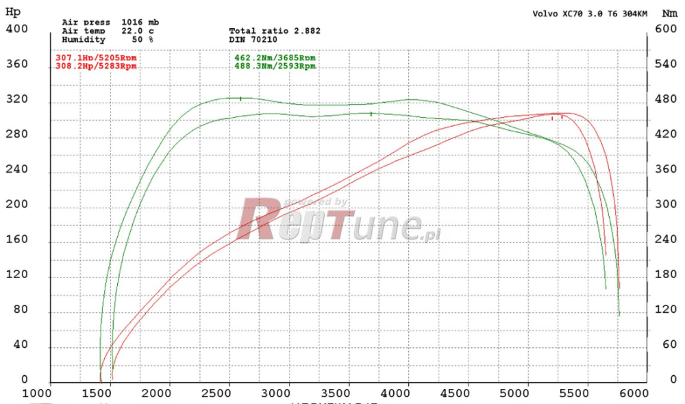

Nawet oryginalny soft to masz stały moment przez 1500 obrotów, potem zmiana biegu i znowu turbo się wkręca, strzał i po 1500 obrotów znika. I zobacz jak ostry spadek momentu masz.
W benzynie masz ten okres wydłużony do 2500 obrotów, ja wiem że jeszcze przełożenia itp, ale trochę się najeździłem dieslem przez 4 ostatnie lata i wolę benzynkę.

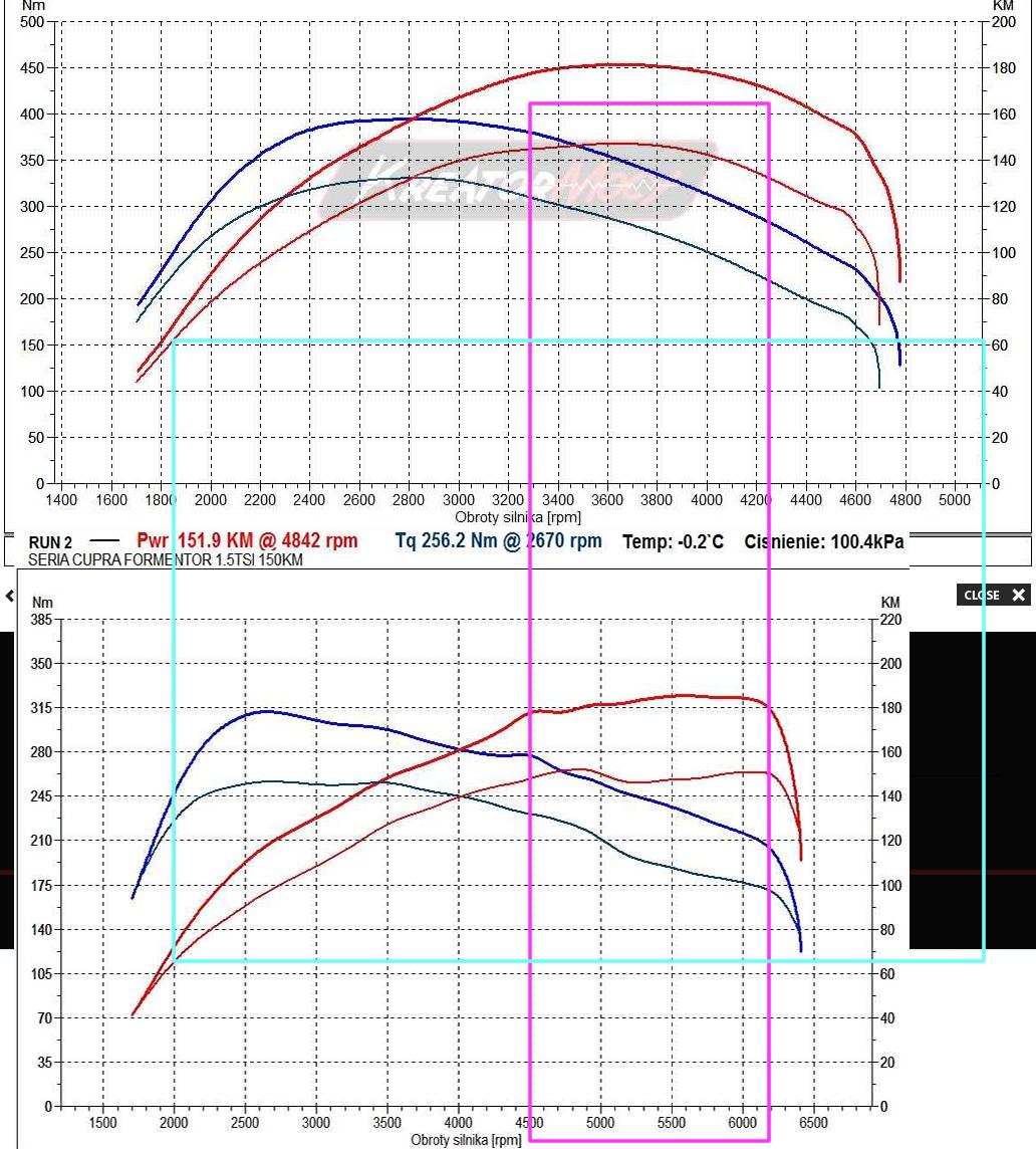

Pytanie na serio do Ciebie, bez ironii, bez próby wyśmiewania itd.: skoro spadek - i to mocny - momentu obrotowego występuje powyżej 3000 obr./min, to dlaczego najskuteczniejsze przyspieszenie jest gdy używa się głównie obrotów powyżej tych 3000? Odpowiedź "bo tam jest większa moc" nie jest satysfakcjonująca.
Pytam Cię dlatego, byś się głębiej nad tym zastanowił. Maksymalną moc tego 2.0 TDI masz w zakresie ~1300 obrotów na minutę (od 3000 do 4300), podczas gdy 1.5 eTSI masz 1500 obrotów (od 4500 do 6000). I teraz porównałem dokładnie przyspieszenie Passata 2.0 TDI do wersji 1.5 eTSI (te same parametry, co na Twoim wykresie), trzeba oczywiście pamiętać o innych przełożeniach jednej i drugiej skrzyni biegów. Powiedz proszę, w jaki sposób miałbym odczuć ten większy zakres obrotów z maksymalną mocą.
Bo w szerokim zakresie obrotów jest tam największa moc (jeśli dobrze odczytuję wykres). No i zakładam zwykłą skrzynię (DSG lub manual).

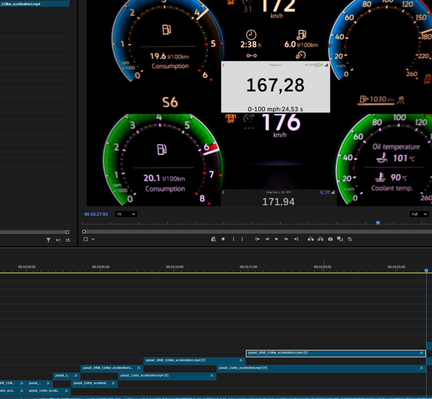

Niespecjalnie kwapisz się do odpowiedzi, więc wrzucam wykres porównawczy na podstawie rzeczywiście zmierzonych parametrów (to co wrzuciłeś to teoria, jak być powinno, w praktyce jest trochę inaczej, choć nie ma to aż tak dużego znaczenia). Wykres benzynowego TSI zwęziłem, by szerokość zakresu obrotów mniej więcej się zgadzała (choć to też sztuczny zabieg, o czym za chwilę). Tak czy owak, zacznijmy od tego: rzeczywisty pomiar przyspieszenie Passata TDI i Passata TSI zrównany w punkcie startu, każdy schodek w górę oznacza moment zmiany biegu na wyższy (rozpoczęcie tego procesu).
Jak widać, TSI do osiągnięcia prędkości ~172 km/h potrzebował użyć cztery biegi, podczas gdy TDI do osiągnięcia ~167 km/h potrzebował 5 biegów. Istotne jest to dlatego, że realistycznie, zwłaszcza mając automatyczne skrzynie biegów, różnice spadku mocy itd. są praktycznie nieodczuwalne, a istotny jest i tak użyteczny zakres maksymalnej dostępnej mocy. Obydwa silniki używały zakresu już po tym jak miały maksymalny moment obrotowy (zaznaczone różowym kolorem na porównaniu poniżej).
Spadek momentu obrotowego, o którym mówisz nie jest ani gwałtowny (zwykle) ani też nie jest istotny z punktu widzenia przyspieszenia, bo obroty rosną szybciej niż moment obrotowy spada, a więc moc i tak rośnie. Faktem za to jest, że są silniki w przypadku których użyteczny zakres obrotów jest tak wąski, że możesz mieć odczucie o którym mówisz i dlatego woleć silnik benzynowy (ten akurat który Ci odpowiada), ale nie jest to reguła ani w jednym, ani w drugim przypadku. Mając turbo można wysterować silnik w niemal dowolny sposób.
