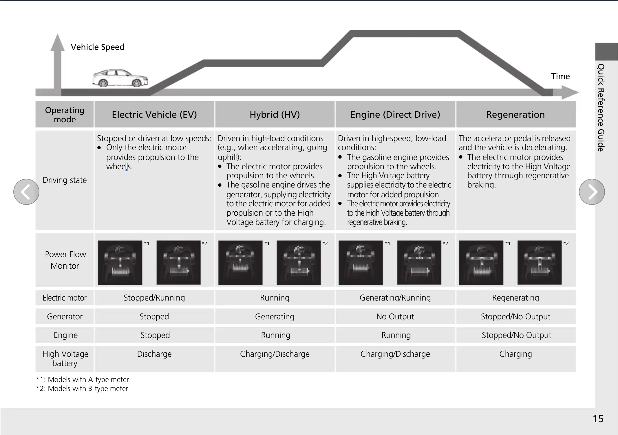

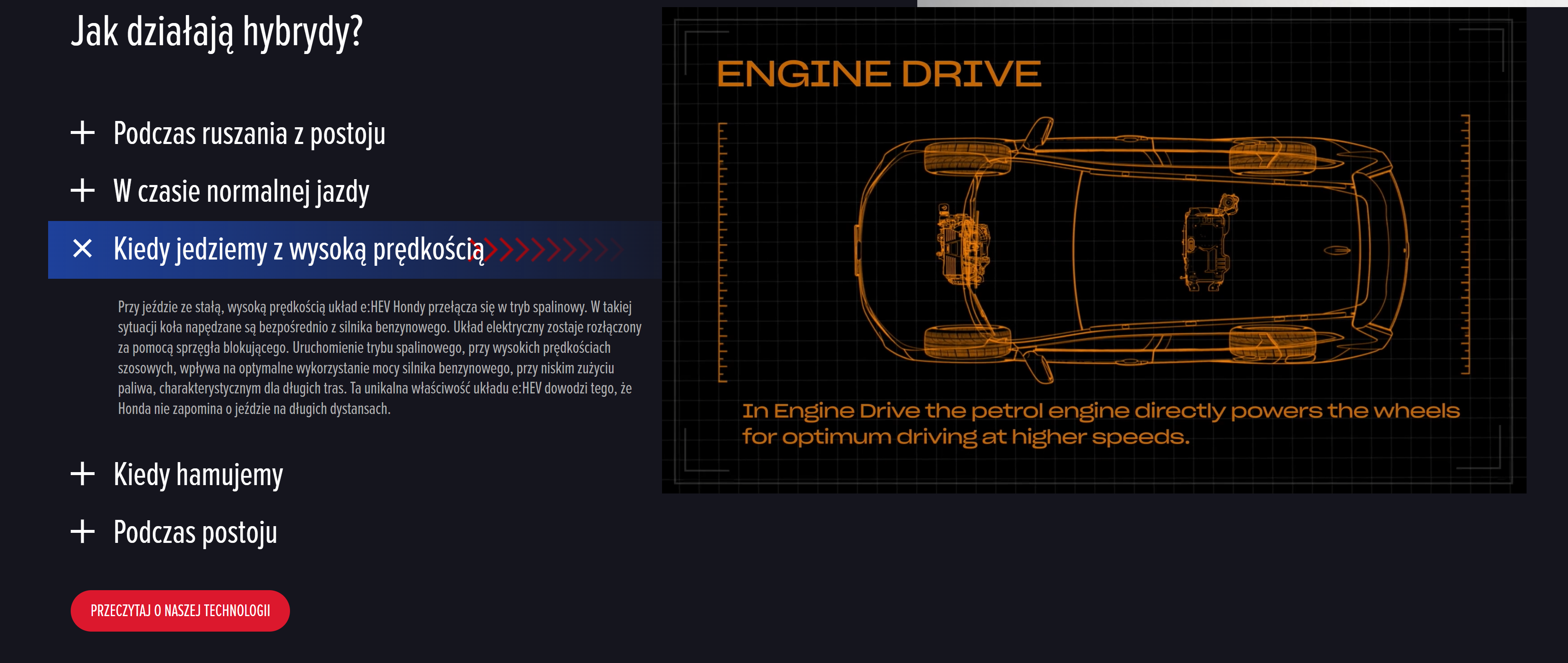

3 minuty temu, Gret napisał(a):
@Tomasz Niechaj tutaj masz opis https://www.samochodyhybrydowe.honda.pl/how#tech, co prawda bez konkretnych wartości ale jednak tryb spalinowy jest dedykowany do wysokich prędkości. Odnośnie obrazka u góry niby wynika że koła napędza spalinówka ale ja tam instrukcji do tego nie czytałem.
Gdzie na tej stronie Hondy piszą, że tryb bezpośredni spalinowy jest stosowany do wysokich prędkości?
Bo o BEZPOŚREDNIM ja cały czas mówię.
Edytowane przez Tomasz Niechaj
Teraz, Tomasz Niechaj napisał(a):
Czyli klasyka, dla Japończyka wysoka prędkość szosowa to nie jest 180 km/h i dobrze wiesz o tym.
Tak, czy owak pokazałem Ci kiedy stosowany jest i kiedy może być stosowany tryb bezpośredni.
Twoje screeny pokazują że to tryb hybrdowy, zobacz instrukcję.
No ja się bardziej odnoszę do Civica, HR-V ma chyba trochę inaczej to rozwiązane.
Edytowane przez Gret

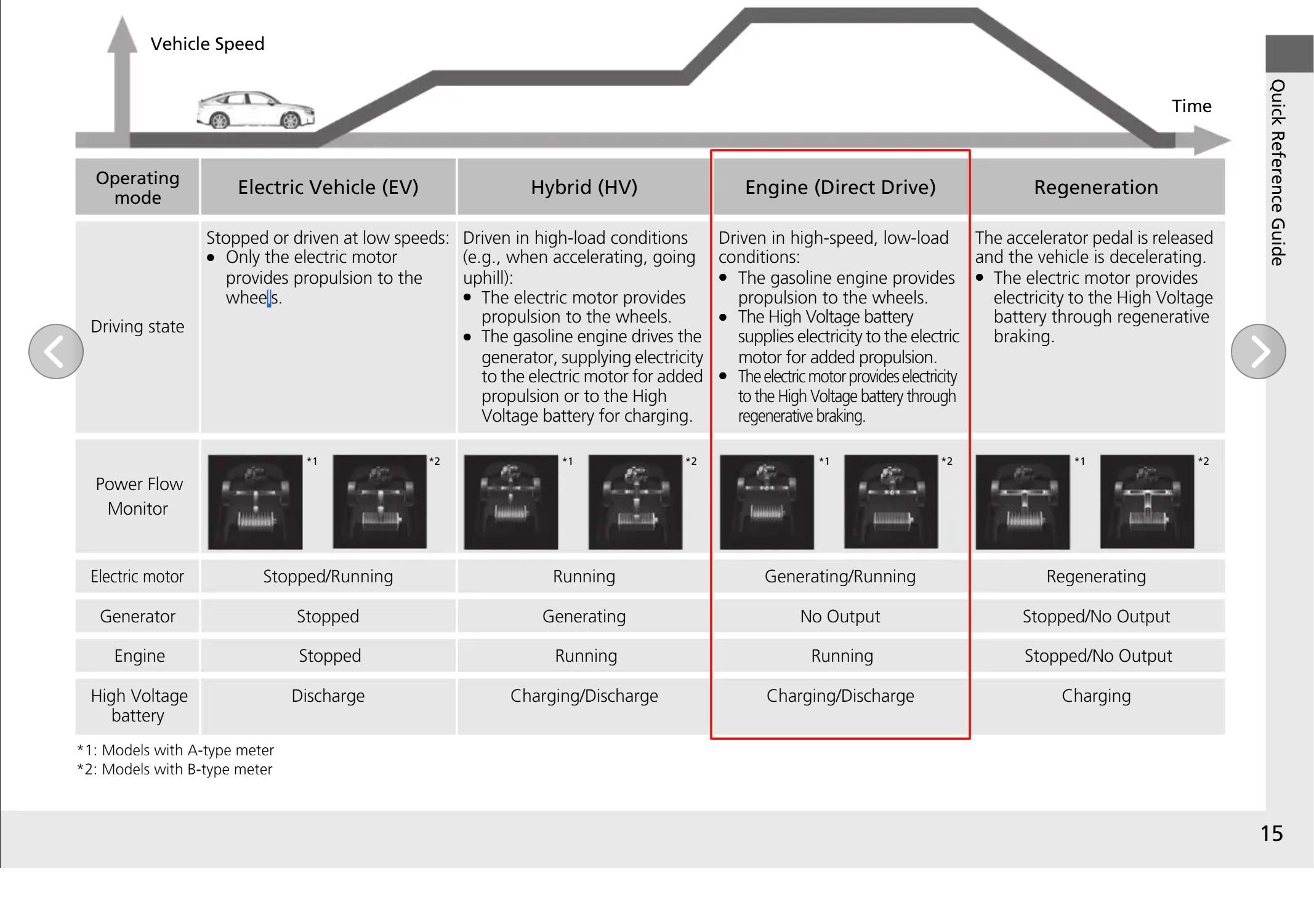

No sam dostarczyłeś potwierdzenie, że to co wstawiłem to tryb bezpośredni, a nie hybrydowy.
No nie. Przy bezpośrednim nie ma w ogóle połączenia z baterią :P
1 minutę temu, Gret napisał(a):
No nie.
No tak, będziemy się przezbywać.
No nie.
Co widzisz na ikonkach w zaznaczonym prostokącie?
"Przy bezpośrednim nie ma w ogóle połączenia z baterią"
Instrukcja, którą dostarczyłeś mówi co innego
Różnica polega głównie na innym silniku spalinowym. Sposób działania jest identyczny. Mówię to na podstawie jazdy Jazzem, Civiciem, HR-V oraz CR-V.
to jest według ciebie tryb bezpośredni?

11 minut temu, Tomasz Niechaj napisał(a):
NO tak, a widzisz tam zębatkę czy nie? Wyslałem Ci film, żebyś zobaczył.
Widzę teraz :P zmyliły mnie kreski od baterii do silnik i ich brak...
