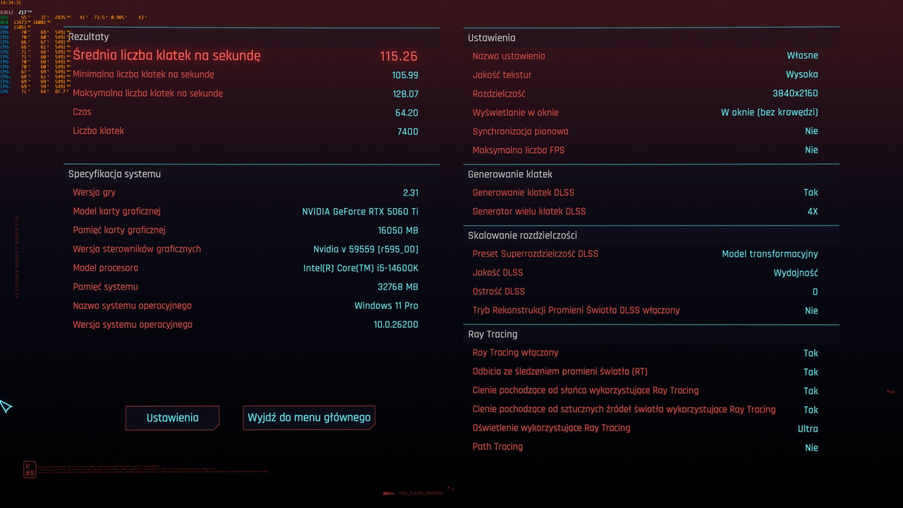

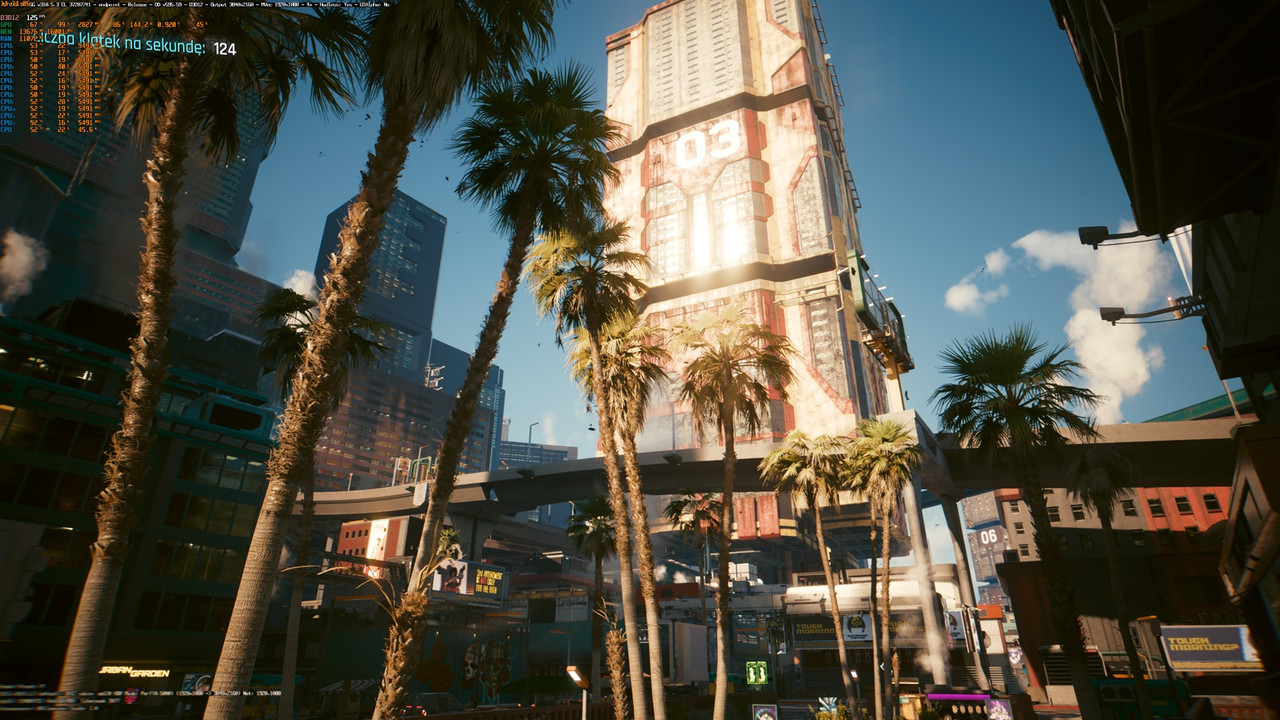

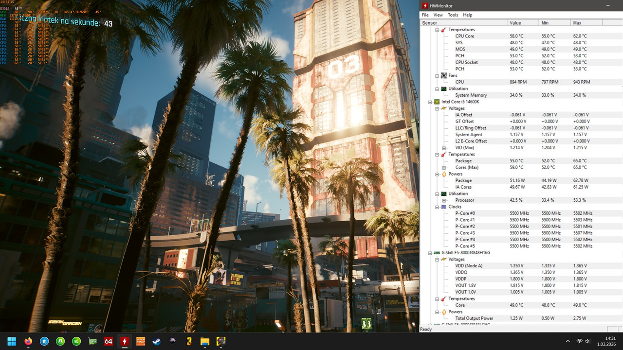

leven 1 119 Opublikowano 1 Marca Opublikowano 1 Marca W dniu 23.02.2026 o 21:27, Kartofel napisał(a): @Coffee Banan Najwydajniejszy i jednocześnie najchłodniejszy będzie 7800x3D. 245k też spoko. Ale dla bezpieczeństwa będzie trzeba skroić na nieco mniejszą moc. Cyberpunk i 170 Wat 14600 ? Ledwo 60Wat w demku. p.s: tego nie rozumiem: 1. test z włączonym monitoringiem Hwmonitor i ? minimalny FPS 35 2. te same ustawienia,ale Hwmonitor wyłączony - odczyty w lewym górnym rogu ekranu z Afterburnera: Co jest grane ?
